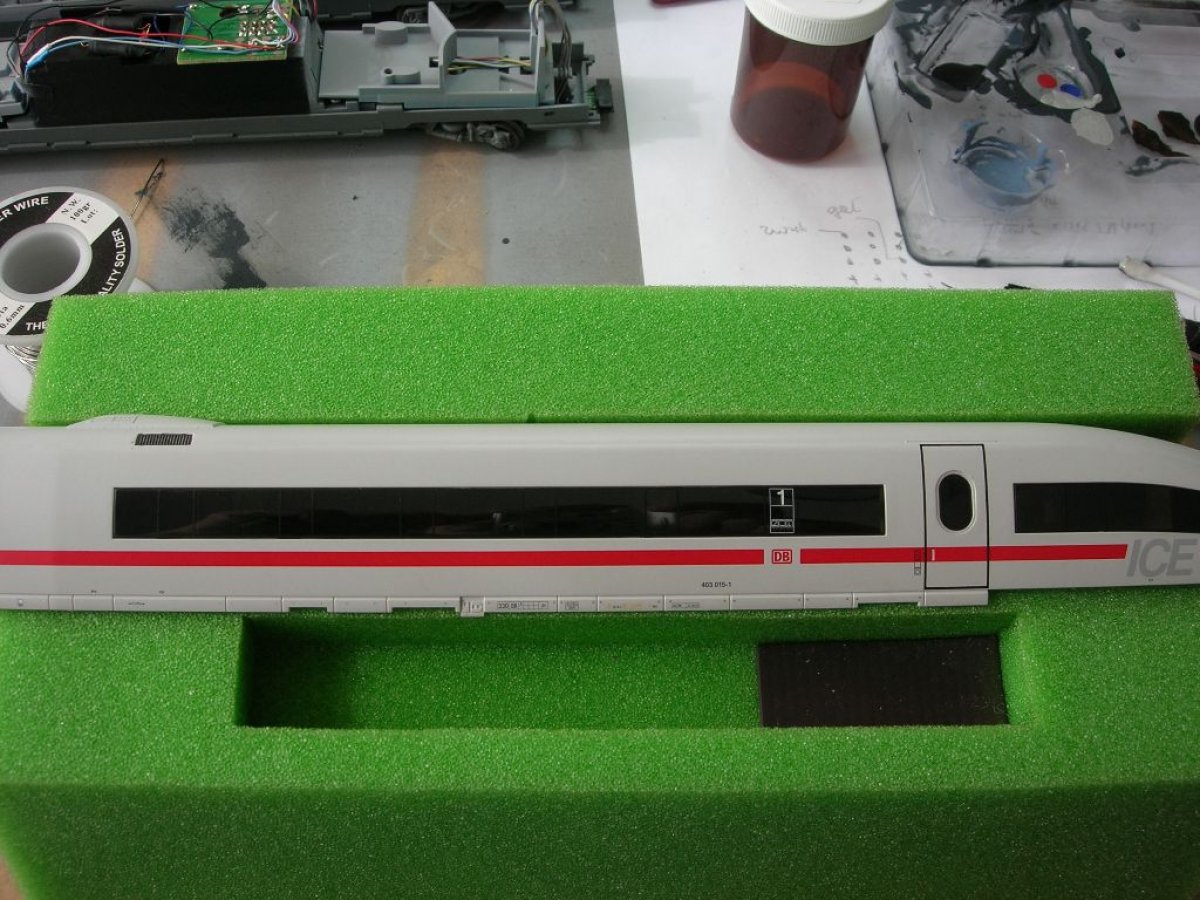

Hoi!
Omdat ik mijn bouwdraadje niet teveel wil vervuilen, open ik toch maar een apart draadje voor de ombouw van m'n ICE.
Wat wil ik gaan doen?
*sounddecoder inbouwen.
*het treinstel van binnenverlichting voorzien.
*bekabeling gedeeltelijk aanpassen.
*interieur een andere kleur geven.
*imitatie-remschijven plaatsen.
*pantografen vervangen, opbouw een andere kleur geven en de koepel dichtmaken.
*zilveren rand om het raam bij de deuren.
* ik wil het stel ligt wheateren, dus roosters inwassen en draaistellen donkerder maken.
waar ik nog over aan het twijfelen ben is:
* draaistellen aanpassen, deze zijn allemaal hetzelfde.
Misschien wat imitatie remblokken en een indusi-magneet fabriceren.
* achter de ruiten de kap zwart maken
De kap is wit, als je goed naar de ruiten kijkt zie je tussen de ramen lichtere vlakken.
De airco-units laat ik zoals ze zijn, ik heb op YouTube gezien dat er nog steeds 403's met de originele airco-opbouw rondrijden.
Dus dat kan zonder problemen
https://youtu.be/9jeiZ1WL9qM
De sounddecoder is al ingeprogrammeerd.

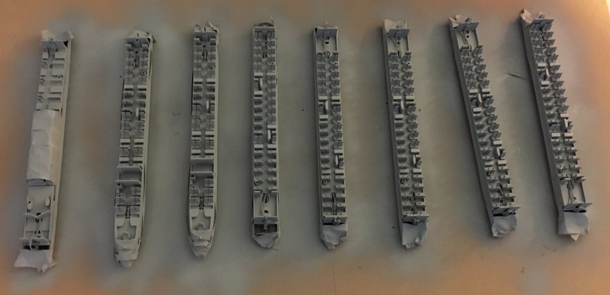

Afplakken.

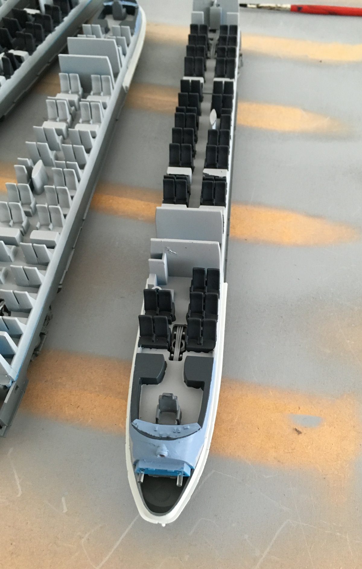

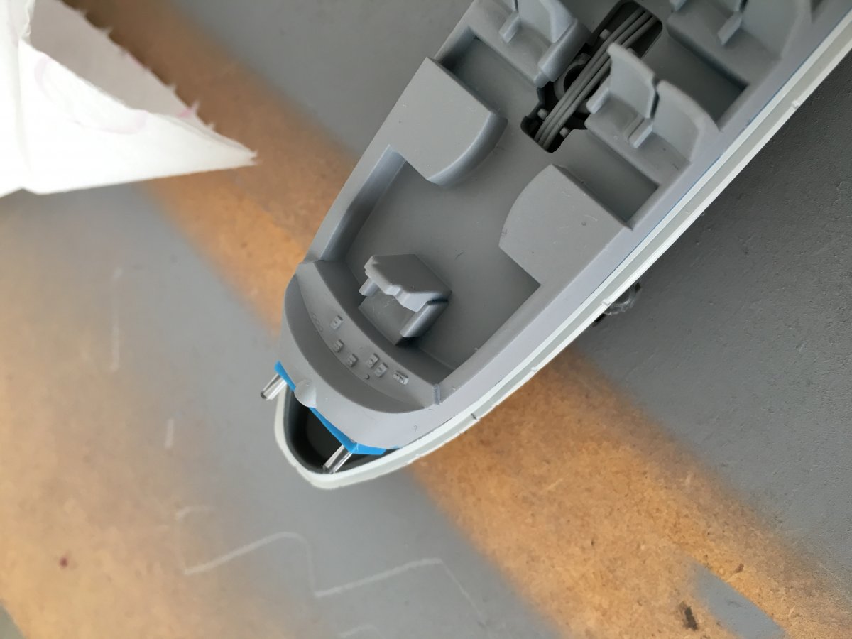

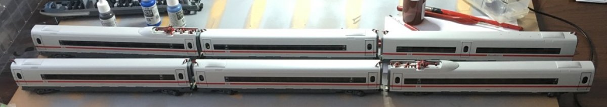

Het acht-delige stel in de grondverf.
Cockpit.

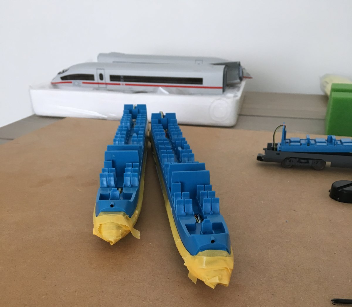

De 1e klasse kopwagen met de eerste lagen verf.

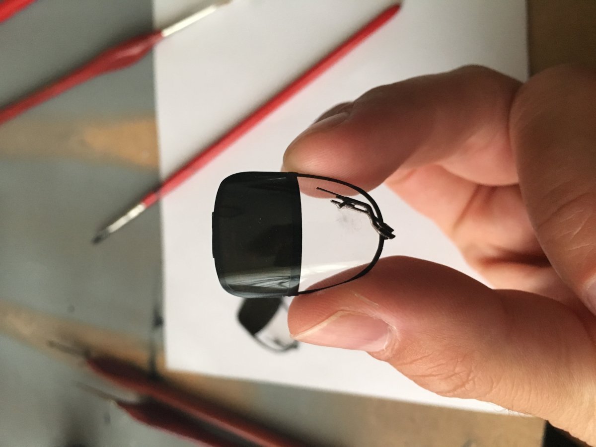

Het bovenste deel van de voorruit voorzien van getint glas.
Ik heb ergens gezien dat iemand het hele interieur losgesneden heeft en echt alles heeft aangepast.
Dus maar drie rijen stoelen in de eerste klas, alle afdelingen incl. glazen wanden geplaatst.
Prachtig, maar dat gaat mijn te ver.
Ik vind het leuk om als de ICE voorbij komt, dat het er op het oog goed uitziet.
100% kloppen zal het nooit ( ook omdat de baknummers niet kloppen)
Met hartelijke groet.
Dave

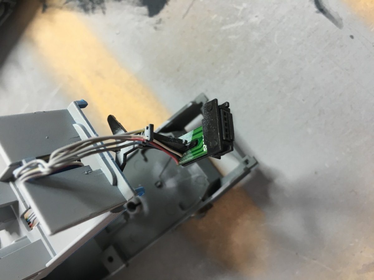

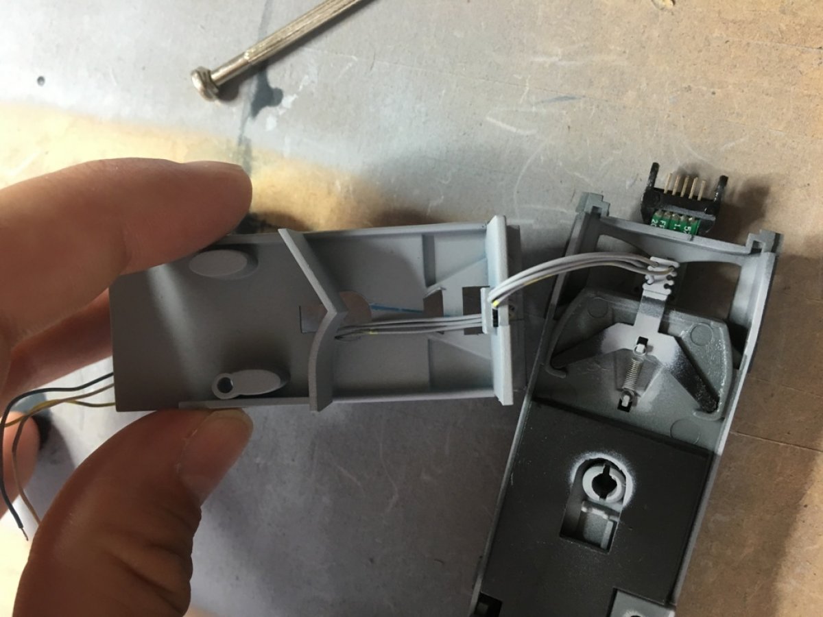

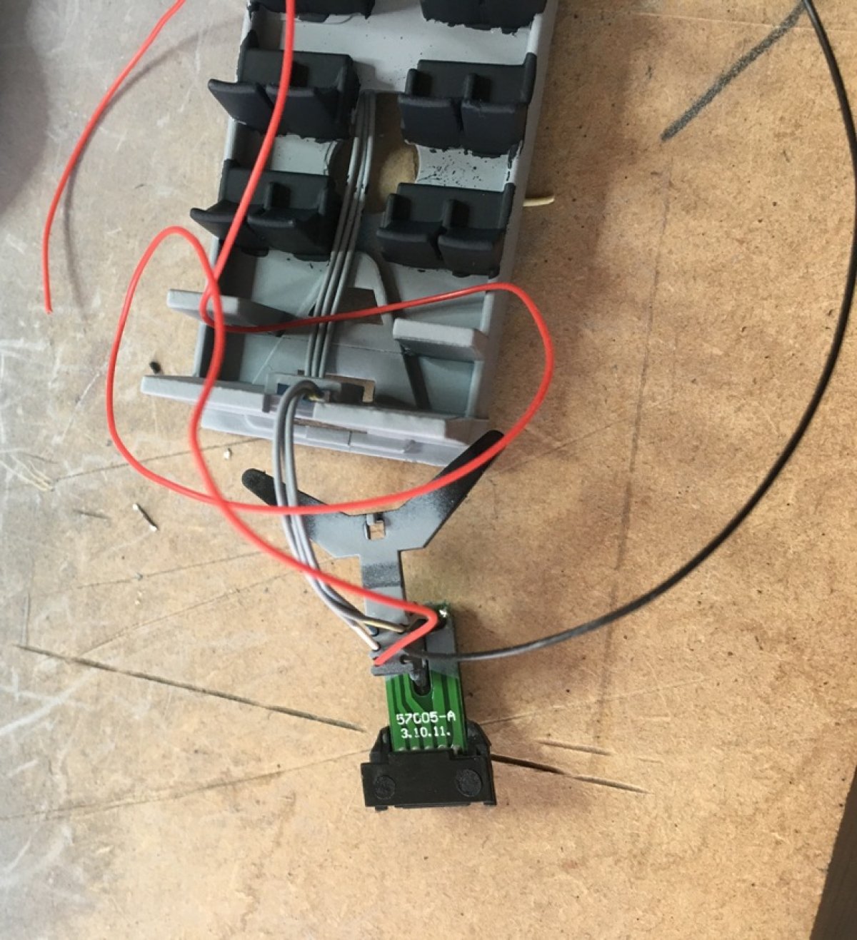

Omdat de positie van de rijtuigen niet goed is, heb ik bij 3 wagons de kopelingen moeten omwisselen.
Het is best een werk..
En dus bij een aantal rijtuigen de twee draden erbij gezet.

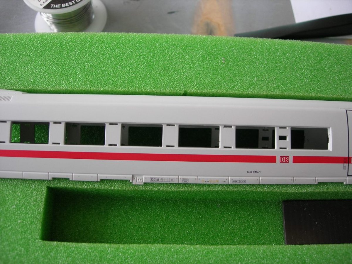

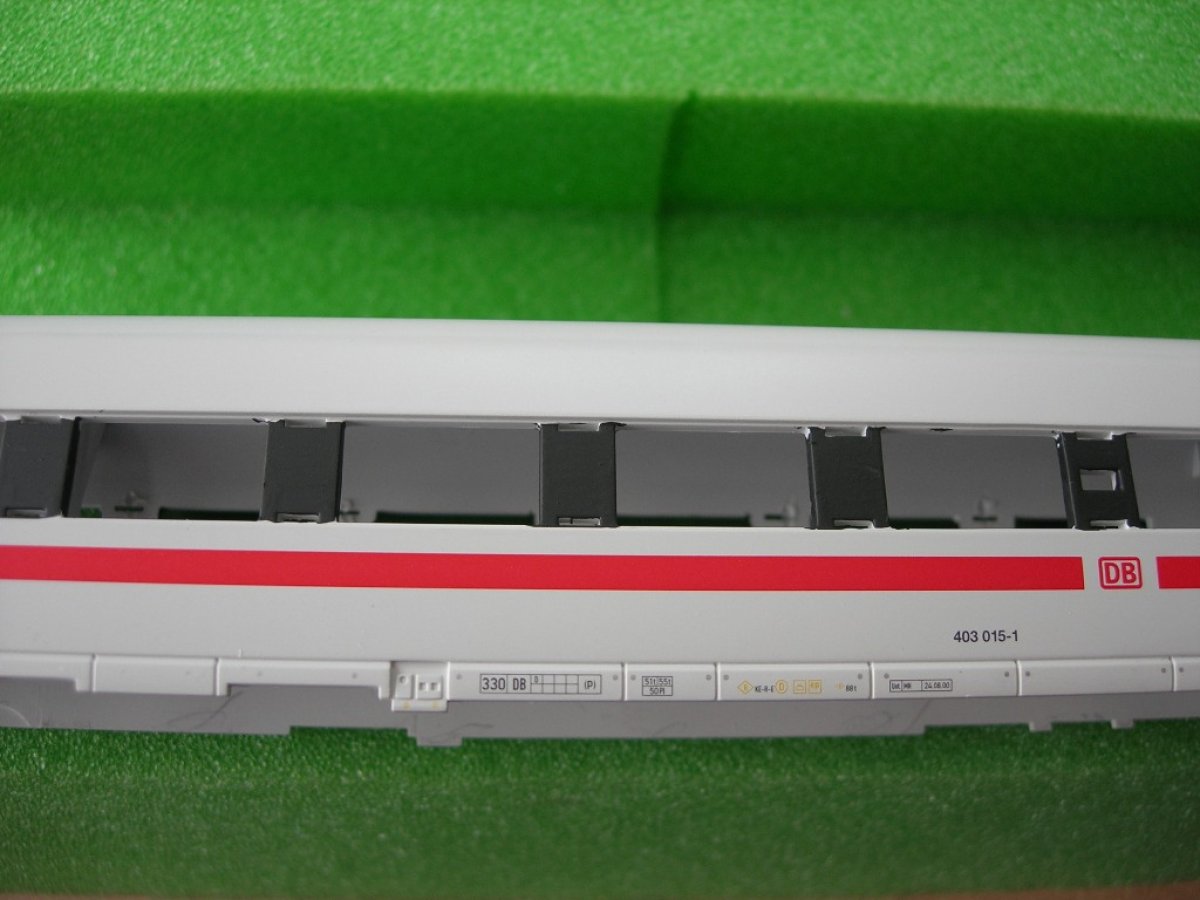

als je dan alles al hebt open liggen...ff de ramen eruitdrukken en dan de witte tussenstukken zwart verven..drogen laten en de ramen weer terug klikken...ziet er enorm goed uit dan.
Groeten
Berichten: 4541
Re: ICE3 DB403 superen
08 June 2016, 18:42:58 »
Hoi Bas
Dat is de planning.
Alleen zitten de ramen vast gesmolten, dus ik hoop dat ik ze eruit geklikt krijg....
Dave
Rheinburg tijdperk V/VI
Bas, Dordrecht
Online
Berichten: 1168
08 June 2016, 18:50:11 »
Dat gesmolten bovendeeltje voorzichtig wegsnijden of freezen, ging bij mij zonder problemen...dan klick je ze er zo uit...

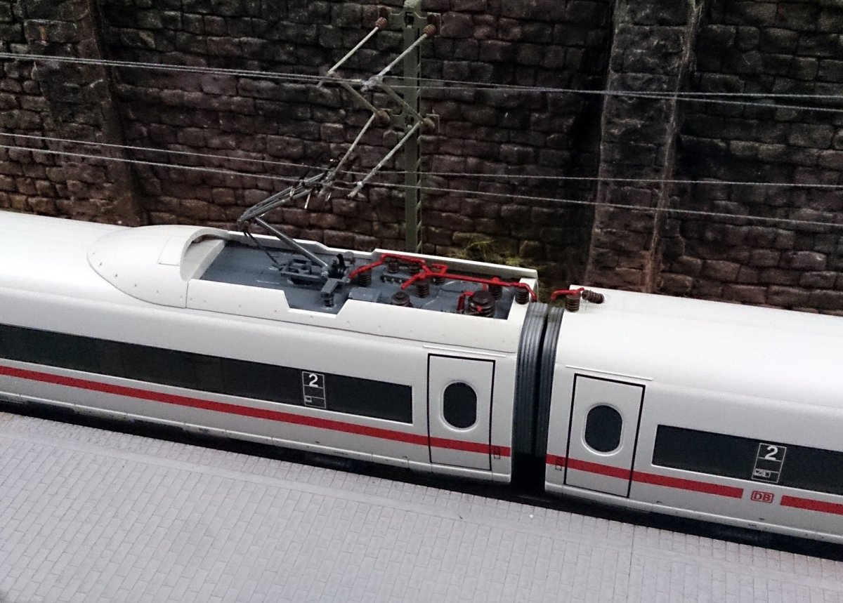

Van een gesneuvelde Br. 146 heb ik de pantografen gebruikt (ik weet niet of dat helemaal het juiste type is).
Door het dakgedeelte van de stroomafnemers grijs te spuiten komt het geheel veel realistischer over.

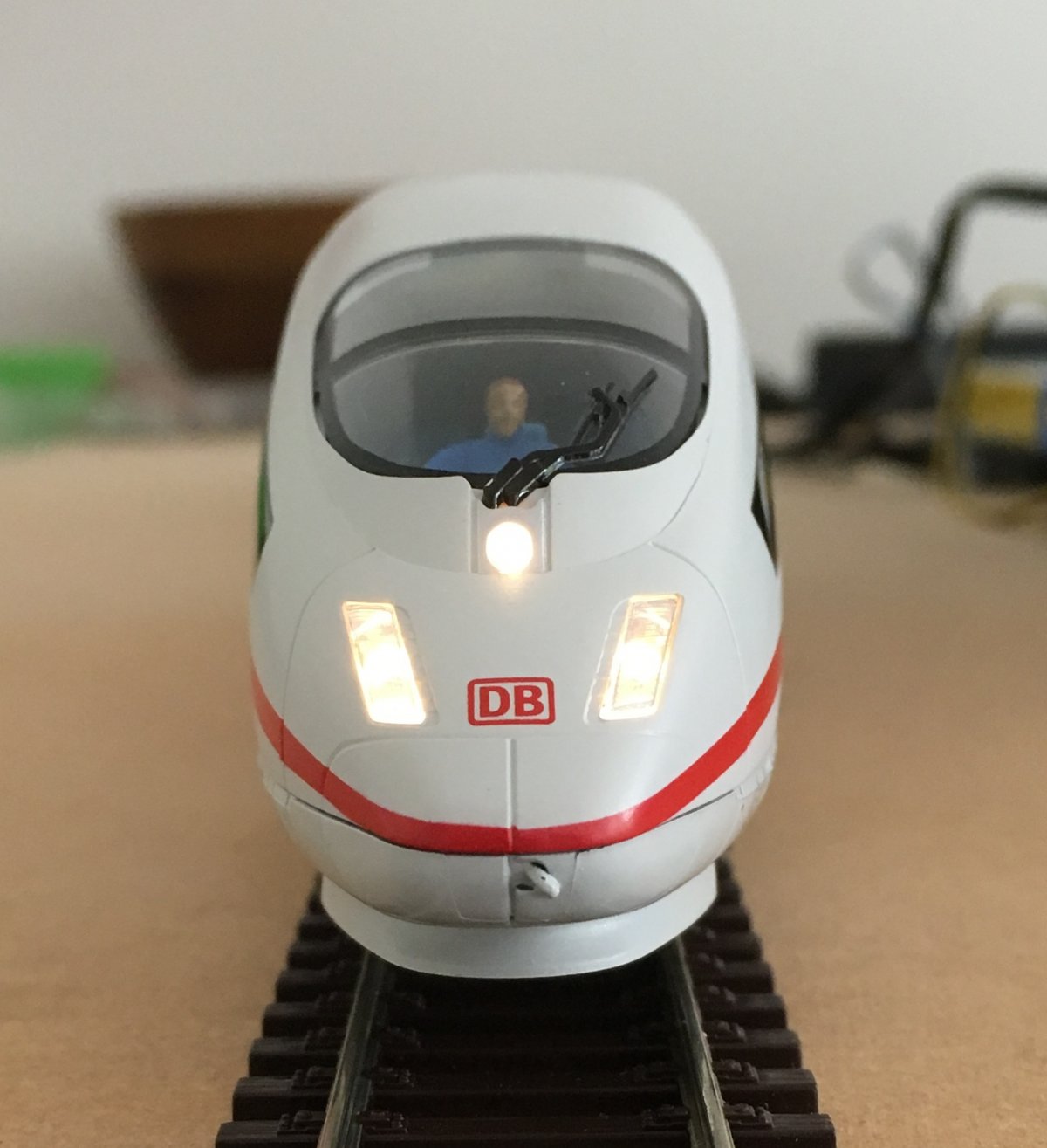

Ik heb al panto's van Sommerfeldt in bestelling staan.
Bij mij is de frontverlichting al wit.
Het één en ander is bij Piko verbeterd/veranderd
08 June 2016, 20:55:09 »
Hallo Dave
Ja, had ooit eens een artikel in een blad gelezen, was in de MIBA 66. Alles daarin had ik dus ook gedaan, was een k..tklus die raampjes eruit te krijgen, maar gaf zoveel meer "smoel" aan het model. Had ook de aandrijving aangepast, er een ESU dekoder ingezet, de wagens gekeerd, stroomafnemers smaller gemaakt zodat ze mooi in de vormen pasten..en...en...en.
Nu al jaren overgestapt op amerikaans, maar weet nog wel dat toen ik het model verkocht er rond 2 keer zoveel voor terugkreeg als ik er in totaal had voor betaald :-) De koper was erg tevreden met zijn aanwinst...

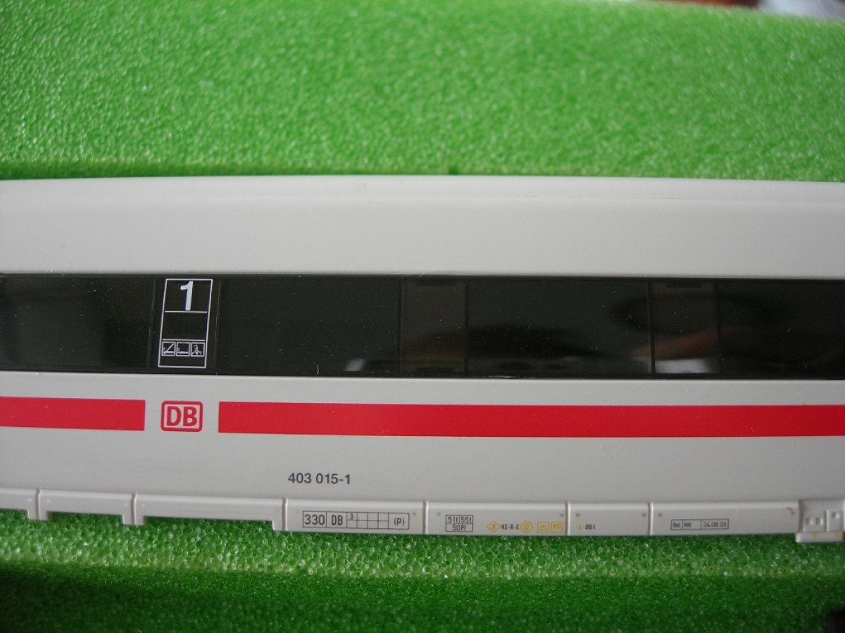

Berichten: 4541
09 June 2016, 17:37:02 »
hoi!
dus verder met de ruiten.

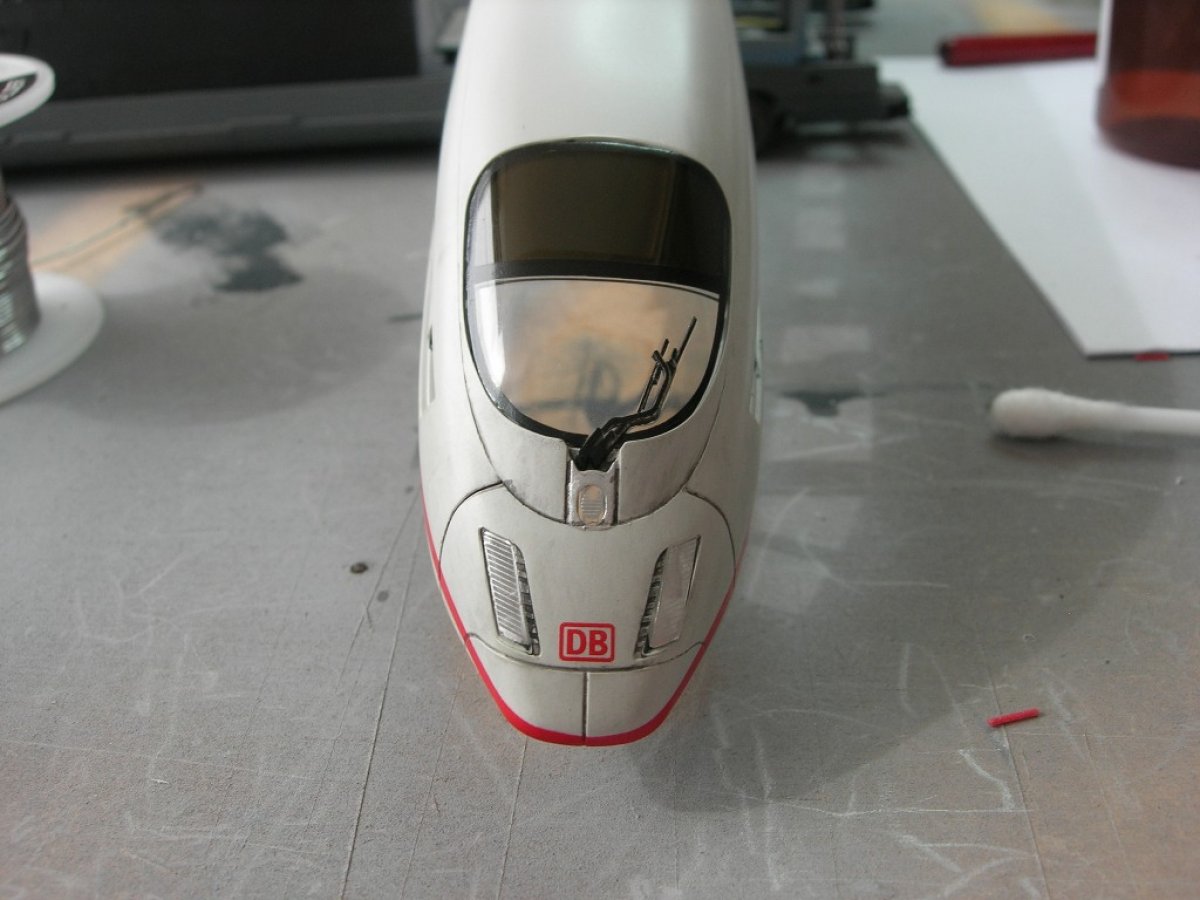

Ik heb ze er uitgeklikt, even de nokjes wegsnijden en ze komen er redelijk makkelijk uit.
Ook de neus is licht vervuild en ik vind het er stoer uitzien met het rookglas in de voorruit.
( bovenste gedeelte)

Hola!

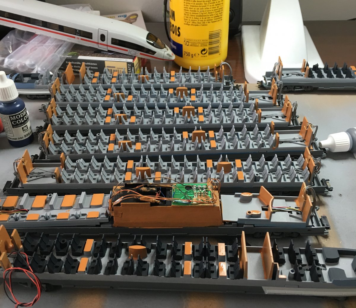

Vandaag "hout" en hoofdkussens schilderdag
Dave
