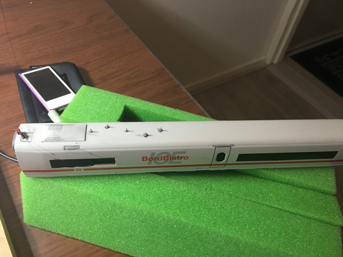

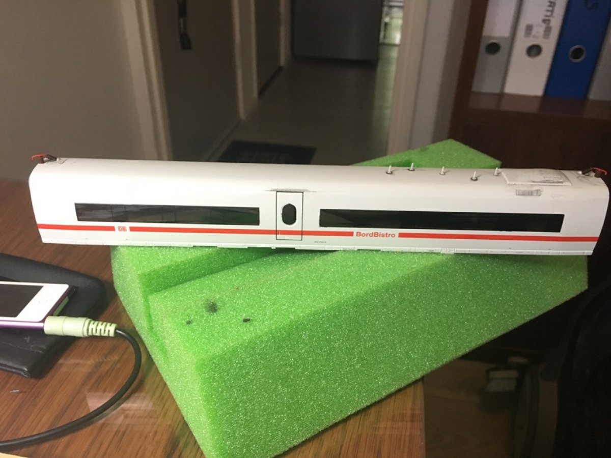

Hoi!
Gisteren weer wat schilderwerk gedaan.
Bij de BordBistro de antennes geplaatst en wat bedrijfssporen gewashed.
Met hartelijke groet.
Dave

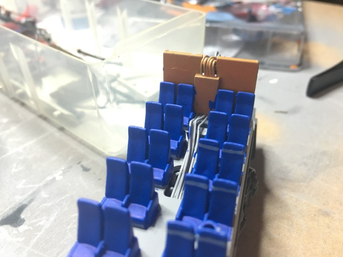

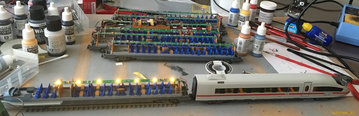

Hola!
Zo! Alle wagons zijn aan de binnenkant geschilderd.
Vandaag ook alles voorzien van de binnenverlichting.
[/[url=https://images.beneluxspoor.net/bnls/image_994.jpeg]
Dave
Rheinburg tijdperk V/VI

Re: ICE3 DB403 superen
« Reactie #33 Gepost op: 27 July 2016, 17:50:32 »

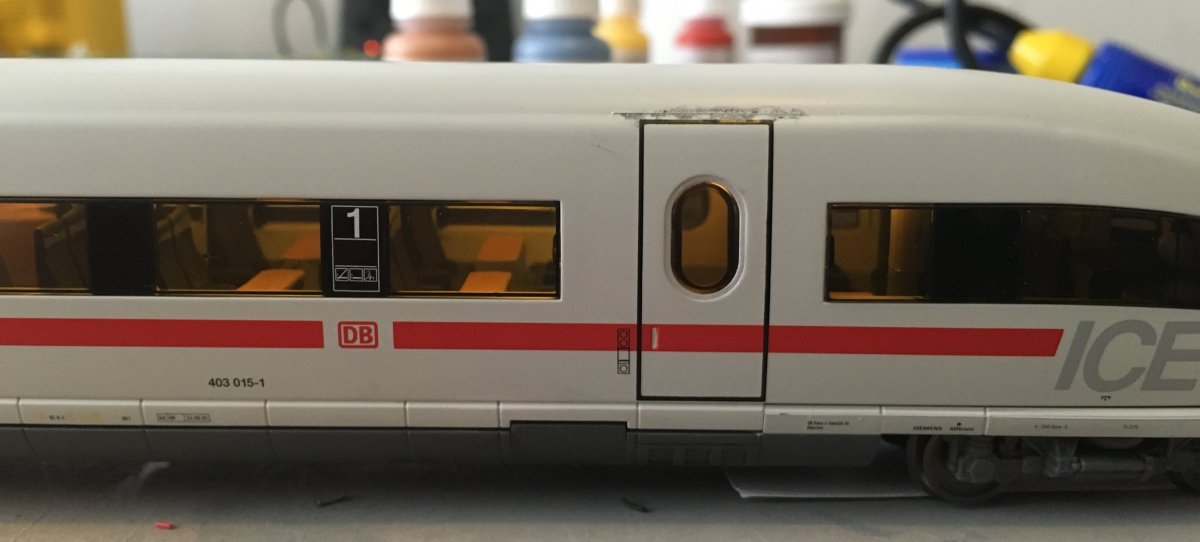

Zit daar nou fikse schade boven die deur?
gr. Ed
  • Berichten: 4483
« Reactie #34 Gepost op: 27 July 2016, 18:05:02 »
Hoi Ed!
Nee dat is een smerig vervuild regengootje, waar het licht opvalt  waardoor het vreemdsoortig oplicht  ;D
Dave

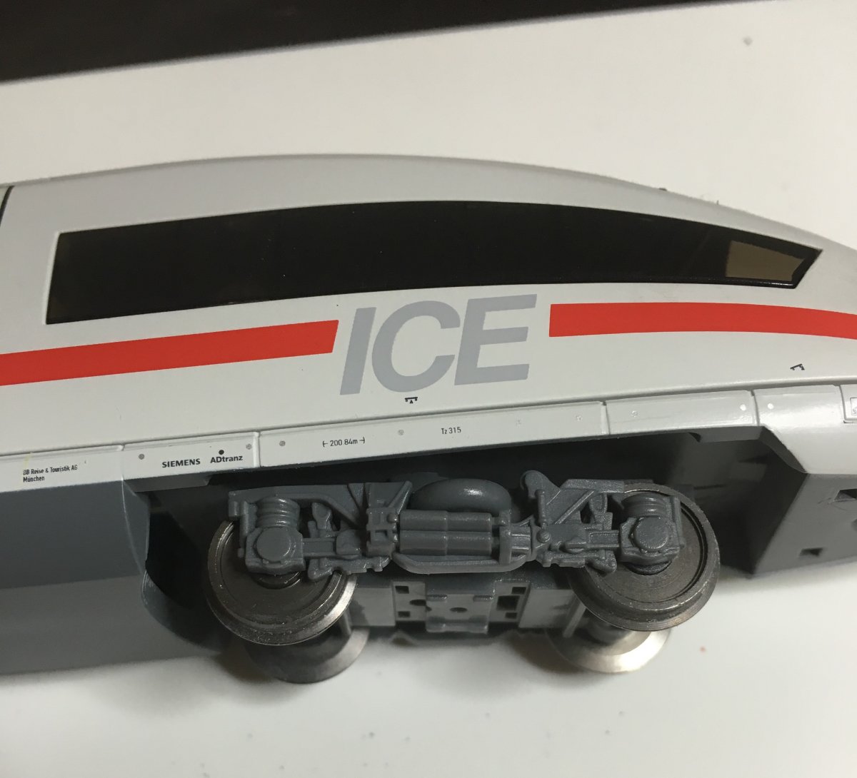

Hola!
Ik krijg de waarschuwing dat er al te lang geen nieuw bericht is geplaatst, dus bij dezen.
Bezig geweest met de draaistellen, remschijven bij de eerste kopwagen gezet en een Indusi magneet.
Ook heb ik er een gore wash overheen gedaan, maar daar heb ik nog geen foto's van  :police:
Dave

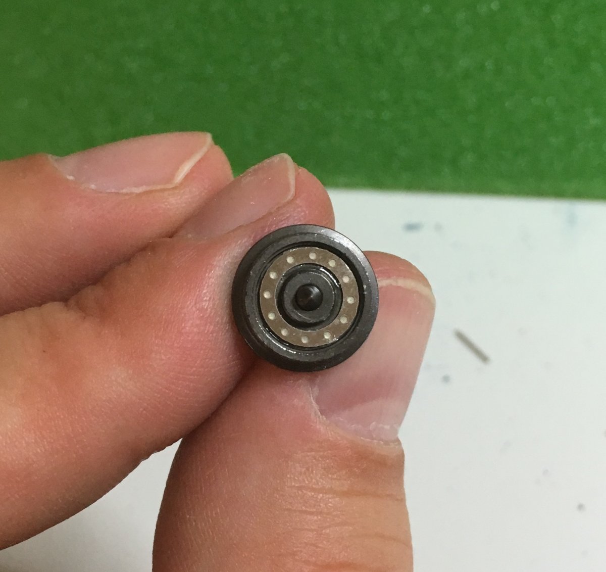

Vanwaar heb je die remschijven?
Jos.
En was 1680 cm Lang
(Rotterdam, 2009)
Albert.H0
  • Berichten: 1891
  • Roco Fccpps vriend
« Reactie #39 Gepost op: 31 August 2016, 00:20:38 »
Ik heb ze ooit bij Beckert gekocht, http://www.beckert-modellbau.de/html/atzteile.html#2031
Maar er zijn ook zelfklevende: http://www.kr-modellbahnzubehoer.com/7.html

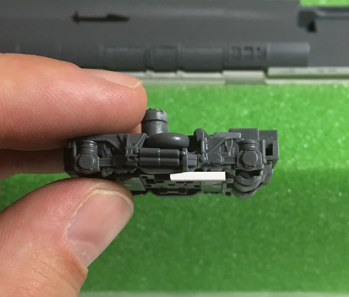

Is er een overzicht op welke draaistellen magneetrailremmen komen en op welke draaistellen een indusimagneet komt? Net zoiets als Chris op Groterdam heeft staan voor de schijfremmen?
Groet, Frits
Groet Frits
  • Berichten: 4483
« Reactie #41 Gepost op: 31 August 2016, 07:46:34 »
Hoi!
Ik heb ze inderdaad bij Beckert gekocht.
De remschijven zitten op bak 1-3-7-8. De andere op 2-4-5-6 denk ik.
Ben al even aan t zoeken geweest, vreemd genoeg vrij lastig om te ontdekken...
De indusimagneet zijn er twee, een op t voorste draaistel rechts in de rijrichting.
En de ander dan op t achterste draaistel links .
« Laatst bewerkt op: 31 August 2016, 07:49:16 door Dave....... »

  • Berichten: 2611
« Reactie #42 Gepost op: 31 August 2016, 17:16:43 »
Hallo Dave,
Bedankt vor de info. Ik heb e.e.a. even in een tekeningetje samengevat. Volgens mij klopte je opgave niet helemaal. Als er een fout in mijn tekening zit dan hoor ik het wel.
gr. Frits
« Laatst bewerkt op: 31 August 2016, 20:17:37 door Fritsprt. Reden: 1e klasse gedeklasseerd »
Groet Frits
  • Berichten: 4483
« Reactie #43 Gepost op: 31 August 2016, 18:36:49 »
Hoi Frits,
Inderdaad ik bedoel wagon 6 ipv 7.
In jouw tekening staat een 1e klasse teveel. Deze zijn gedeklasseerd.
En ik heb de BR 403, dus voor alleen in Duitsland.
Dave
Fritsprt
  • Berichten: 2611
« Reactie #44 Gepost op: 31 August 2016, 19:01:05 »
Hoi Dave,
Het is zelfs de naam van je draadje, DB403 superen. Ik heb ze zelf allebei maar bij de NS versie moet je de bakken omdraaien/ombouwen vandaar dat ik die getekend heb. Het ging uiteindelijk om de plaats van de remmen en die is als ik het nu goed begrepen heb bij zowel de 403 als 406 hetzelfde. Ik zal die 1 klasse nog even deklasseren  ;D Is dat de bak aan de zijde van de BordBistro?
Gr. Frits
