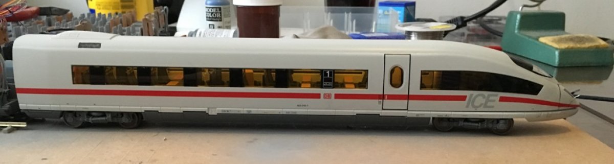

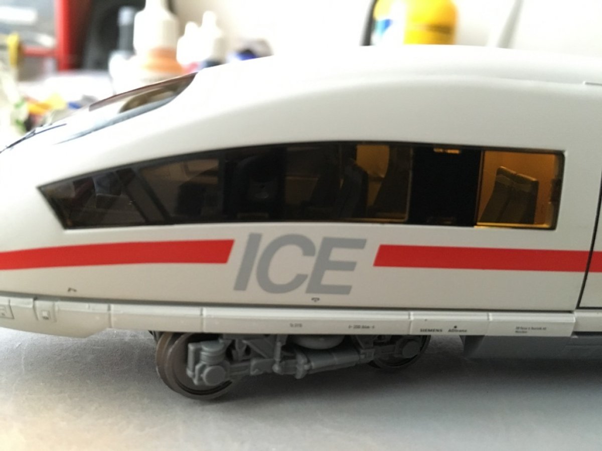

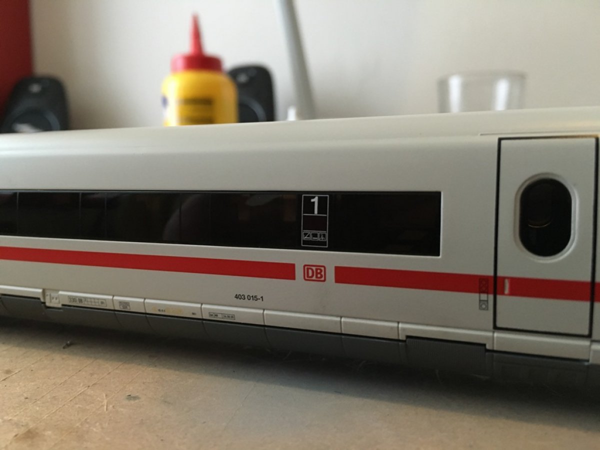

Mooi !
Maarr... zie je nog wat van het interieur door de rookglas ramen ?
Grtzz,
Karst
Berichten: 4543
Re: ICE3 DB403 superen
Reactie #16 Gepost op:
13 June 2016, 16:06:12 »

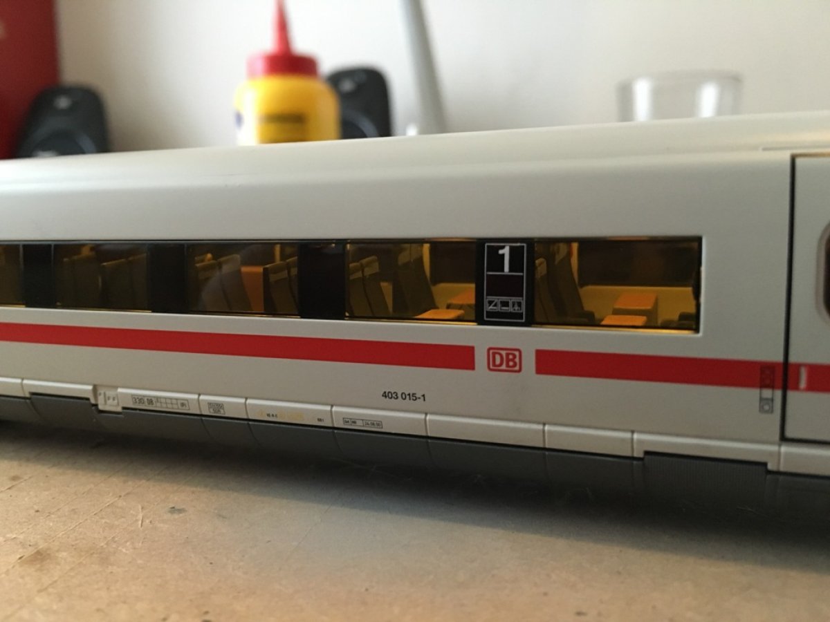

Hey Karst!
Ja, want er komt verlichting in.
Maar het blijft getint glas, daarom hoeft het gelukkig allemaal niet exact te kloppen.
Met hartelijke groet.
Dave

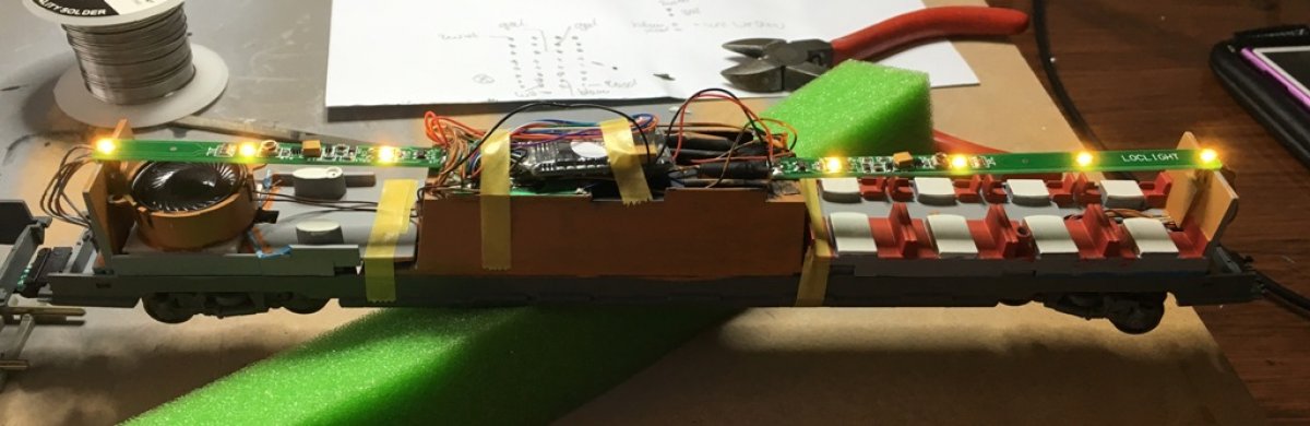

Hola!

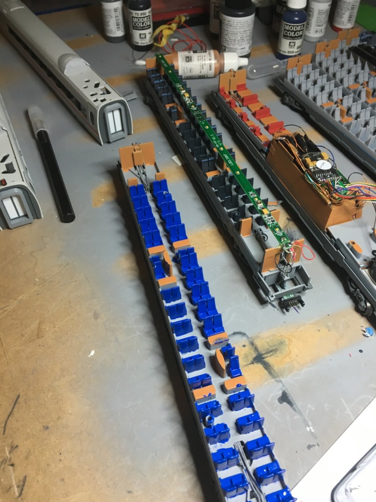

Vandaag wat gestoeid met de binnenverlichting.
In de 1e klasse kopbak zit hij er nu in.
Natuurlijk is de cockpit maar een beetje verlicht.
Dave

Fraai

16 June 2016, 08:40:16 »
Heel overtuigend met de binnenverlichting aan !
Uitdaging: De koersaanduidingsdisplays rood laten oplichten...

Leuk idee Karst!
Maar kostentechnisch ga ik er geen 7 funciedecoders instoppen
Dave

Hoi Timo,
Gewoon een sounddecoder, maar omdat er te weinig contacten op de stroomvoerende koppelingen zitten, zou er in elke wagon een functie decoder moeten om dat te kunnen schakelen.
Dave

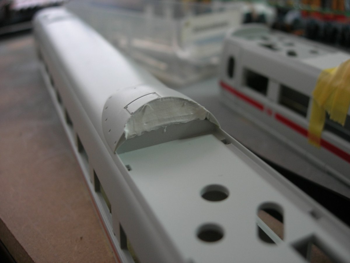

Hola!

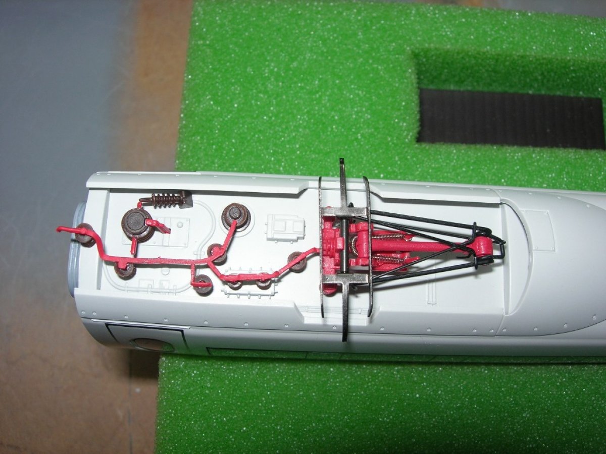

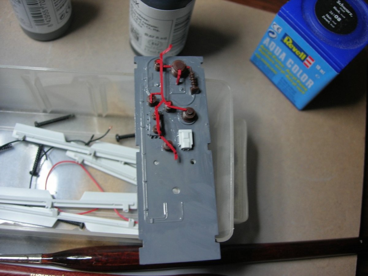

Vandaag wat aandacht besteed aan de twee ( de BR403 heeft er maar 2) wagons met de panto erop.
Ik heb de spoilers er voorzichtig afgeklikt de schroef van de panto eruit en dan komt dit plaatje vrij eenvoudig los.
Dit was dus wi,t maar het moet goor-grijs worden met wat rode accenten
De nieuwe panto's staan nog in bestelling, maar dan is het vast gedaan.

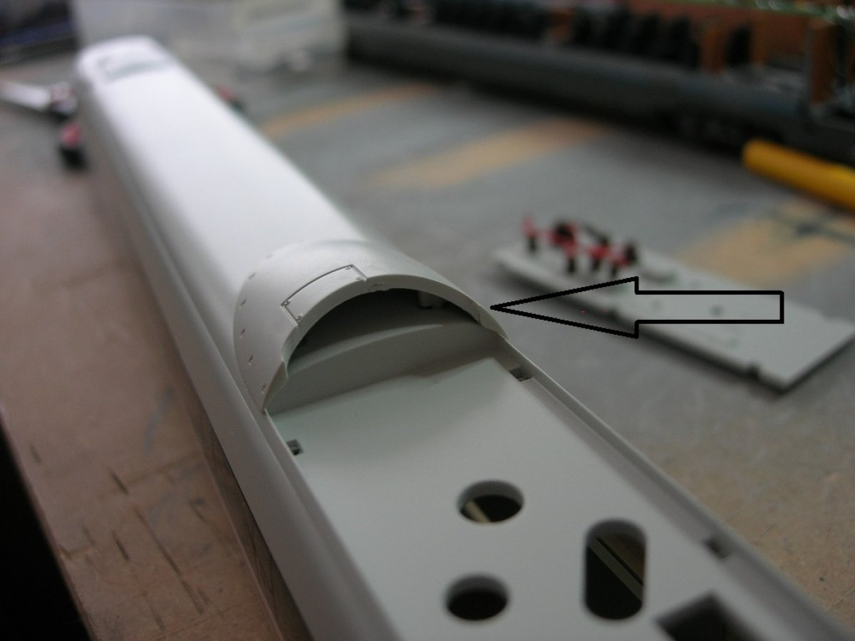

Wat mij ook een doorn in het oog was, is dat de koepels achter de panto's niet dicht zijn.
In het echt zit hier dus gewoon een plaat voor.
Opgelost!
Met styreen en putty dichtgemaakt, nu even drogen en dan glad schuren.
Ook heb ik bij deze twee wagens gelijk de ramen eruit gehaald en de stijlen zwart geschilderd, zoals ik eerder bij een andere wagon liet zien.
Dave

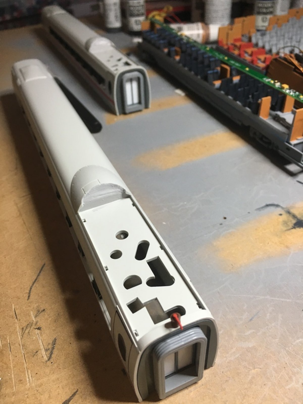

21 June 2016, 22:30:13 »
En nog een beetje verder
Dave
Rheinburg tijdperk V/VI

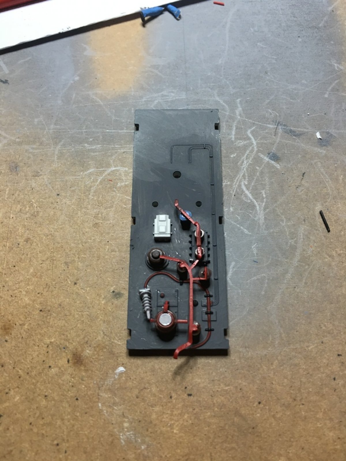

Hola

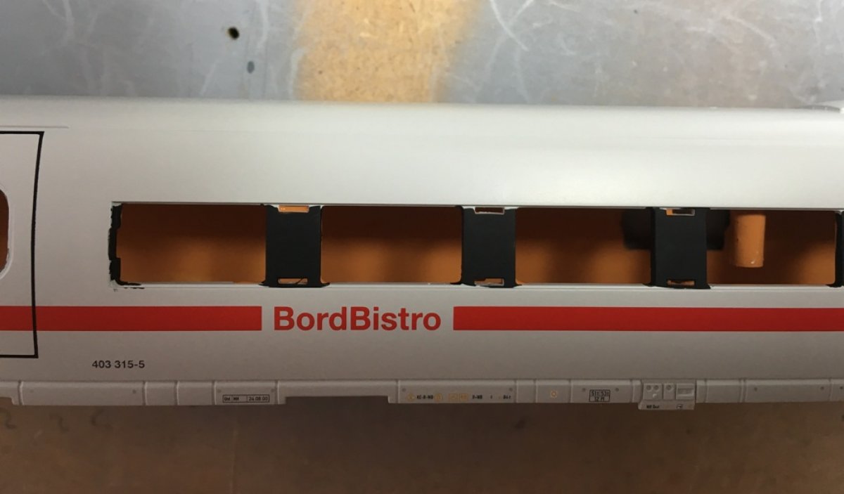

Vandaag heb ik de "Bistro" onder handen genomen.
Binnenverlichting erin, wat iets lastiger is omdat hier het motorblok inzit.
Ook zijn de wanden binnenin houtkleurig geschilderd, dit heeft alleen de BordBistro.
De andere zeven wagens hebben wit kunststof op de wanden.
Helaas zit mn weekend er weer op
Dave
