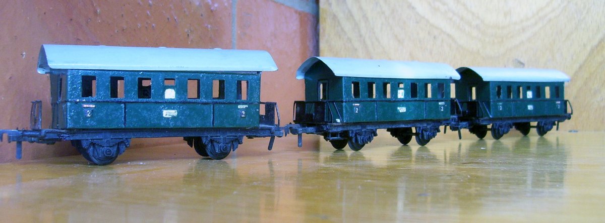

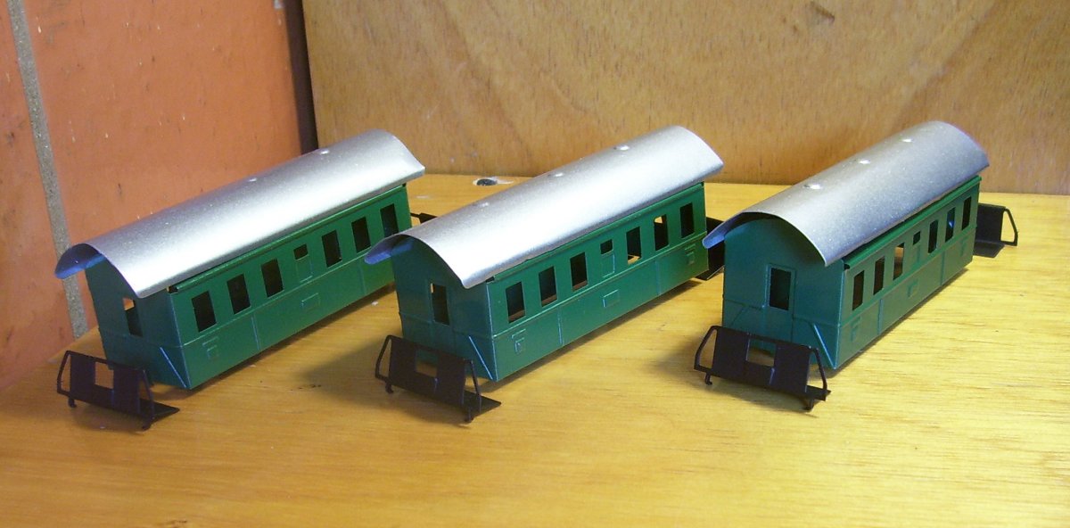

Hallo allemaal:

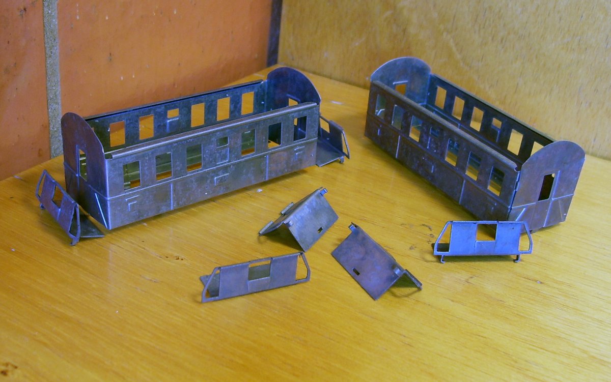

Rond 1965 kregen we van mijn vader een start-setje van Fleischmann met 3 blikken personenwagentjes. Die kwamen later met de boot mee naar Colombia. Na jaren vochtig klimaat en niet ál te voorzichtige behandeling, hebben we ze ook nog eens overgeverfd, uiteraard zonder eerst de originele verf en roest er af te halen. Enige dagen geleden ben ik begonnen met opknappen en moderniseren van die wagentjes. Ik hoop van tijd tot tijd wat resultaten te laten zien en zie uit naar advies en suggesties.
Oorspronkelijke staat:

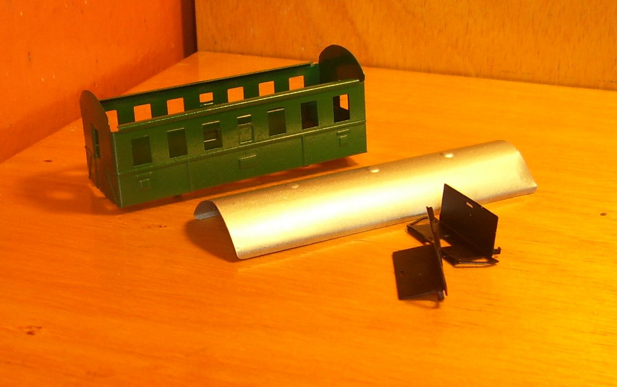

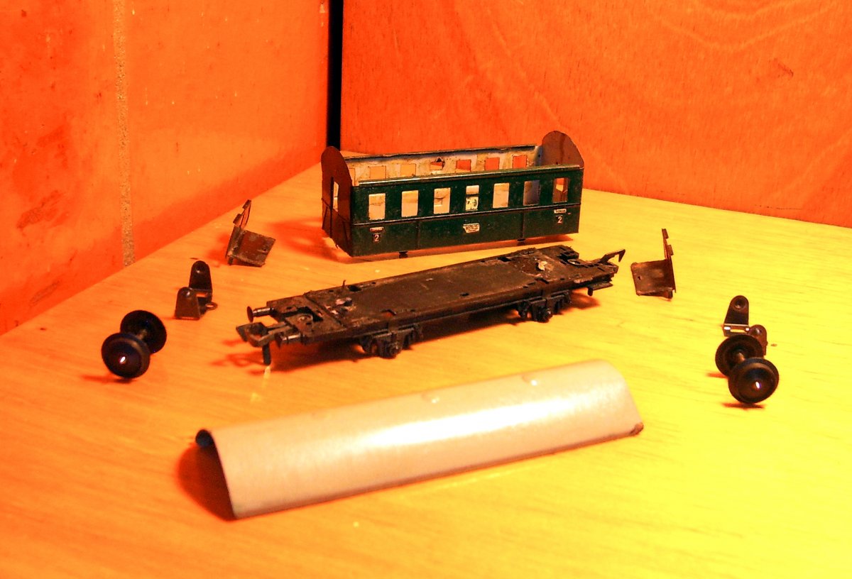

Slopen is makkelijk:
Hier kun je zien hoe ver mijn kwastje destijds reikte:
Een paar nachten in azijn en het metaal is schoon:
Basiskleuren gespoten:
Als ik weer wat verder ben hoop ik dit verhaal te vervolgen. Erg snel zal het niet gaan, want ik ben ondertussen ook bezig met de bouw van een cementfabriek in schaal 1:1.
Nog even een vraag: Zijn dit die dingen die "donderbussen" genoemd worden"?
MVG,
Joost

« Reactie #1 Gepost op: 24 April 2016, 09:35:58 »
volgens mij puur fantasie
maar ze zien er weer netjes uit. (y)

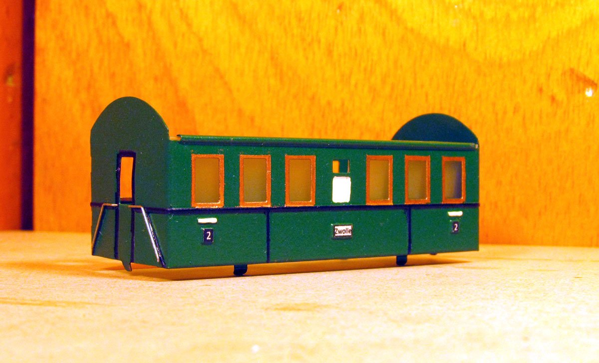

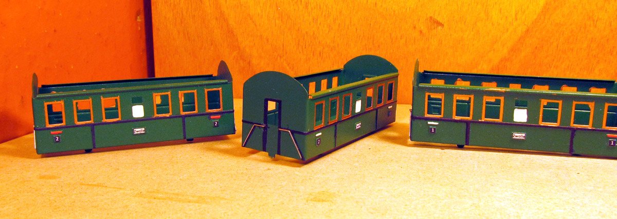

Hallo allemaal:
Na enige tegenslag en niet veel tijd om te knutselen, een kleine update.
@roadster en @henk: Het is idd een fantasie-wagentje. Wat ik bedoelde te vragen was: is dit van een Donderbus afgeleid? Lijkt dus van wel.

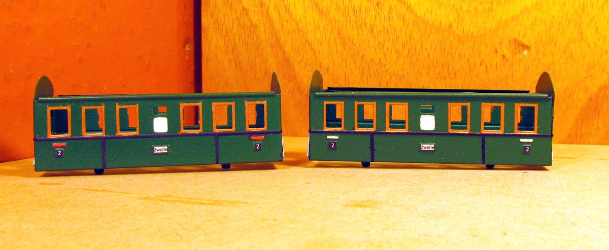

De wagenbakken heb ik nu zo ver:
Later komen er nog matte ramen in, hier even eentje er los in gezet:

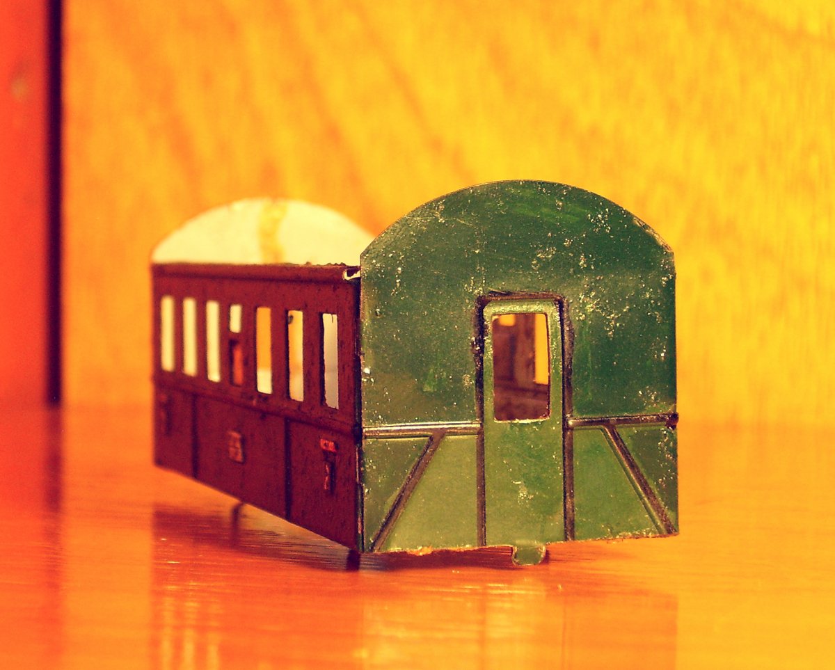

Ik ben eigenlijk nog niet helemaal tevreden over het resultaat. Ik heb de wagens eerst in de basiskleur (groen) gespoten, toen de zwarte lijnen afgeplakt met masking tape, en  die lijnen met een kwastje geverfd. De eerste keer kwam mét de tape de helft van de groene verf mee. Heb dus de wagens opnieuw schoongemaakt, groen gespoten en de tweede keer erg voorzchtig geweest met de masking tape, met als gevolg dat de zwarte verf er hier en daar onderdoor is gelopen. Enige suggesties om het beter te doen?
Een volgende keer wil ik proberen om eerst de zwarte lijnen te verven en af te plakken, en de basisverf er over heen te spuiten. Maar voorlopig heb ik nog niet veel zin om deze bakken nu nog een derde keer te gaan afkrabben...

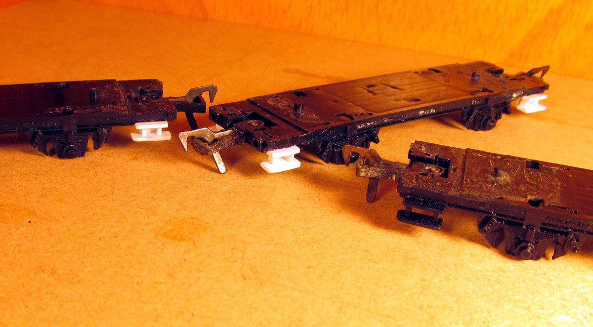

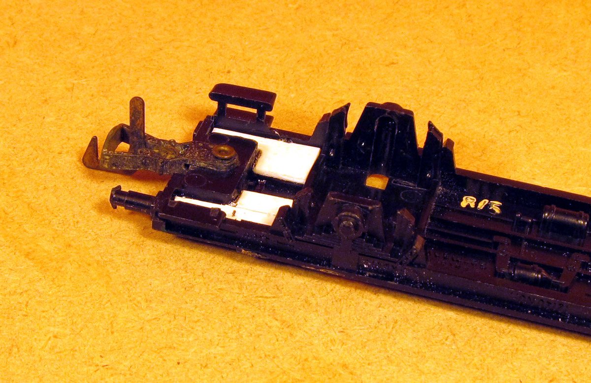

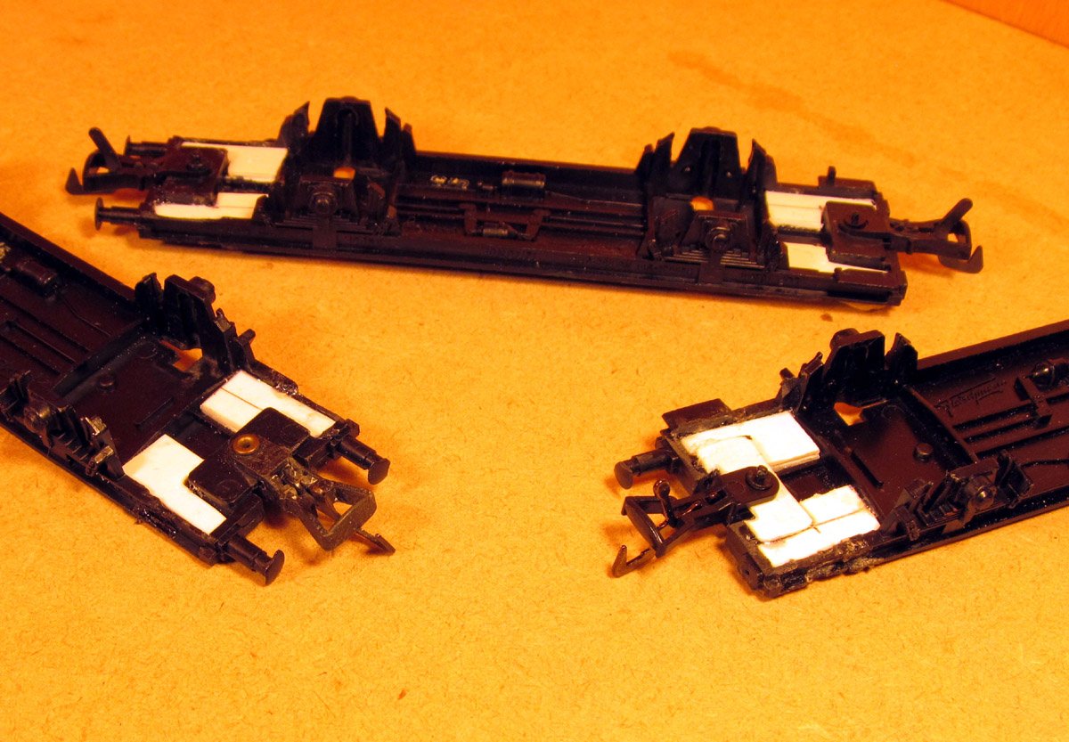

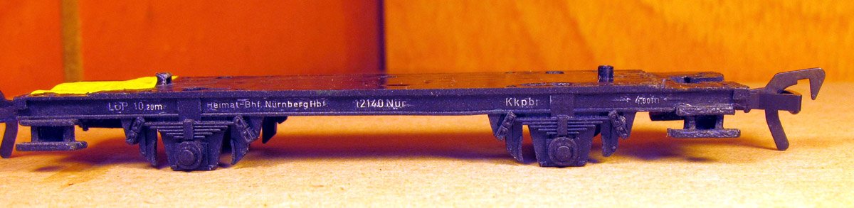

Voorlopig eerst maar met de onderstellen begonnen. Op de grens van wagenbak en balkon willen die nogal makkelijk breken. Heb ze dus met stujes styreen verstevigd. Tevens enige gebroken koppelingen verwisseld:
In de loop der eeuwen zijn bijna alle opstapjes gesneuveld. Dit is het enige dat nog compleet is. Nu moet ik bedenken hoe ik iets kan maken dat hier op lijkt:

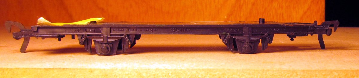

Tot slot: Aan de zijkant van het onderstel staan opschriften in reliëf. Ik heb geprobeerd die letters wat zichtbaar te maken, maar geen manier gevonden om ze echt goed te krijgen. Iemand een idee?
Allemaal veel dank voor het mee-lezen, -leven en -denken!

Hallo Joost
Zijn dat niet standaard onderstellen die ze ook voor die kleine platte goederenwagentjes gebruikt hebben? Dan zou je daar een paar oude van kunnen kopen, en het frame voor je personenwagens gebruiken...dan heb je ook weer goede trapjes.

Reliëf schilderen is niet zo lastig.. Knip of snij en stuk van een tandenstoker of iets anders af zodat je een mooie vlakke kant krijgt.. Pak de kleur verf die je wilt en dip net tot in de vloeistof met je net gemaakte tool. Zorg ervoor dat er niet veel verf op zit.. (eventueel afstempelen op papier om te veel verf te voorkomen)  Het moet net genoeg zijn om een klein stempeltje mee achter te laten op het reliëf. Dit een paar keer herhalen en de letters zijn duidelijk te lezen. Gebruik je te veel verf dan zal het er wat rommelig uit zien.
Dit heb ik ooit gebruikt bij een fleischmann br80 die afgesleten reliëf tekst op de kap had

Of anders gewoon ouderwets drybrushen.
De hoge delen die je niet wilt kleuren afplakken met goedkope schilderstape.
Waarom spuit je die zwarte biezen niet gewoon?
Voordat je afplakt, je tape eerst zijn kleefkracht een beetje laten verliezen door hem op een schone ruit te plakken. Zo voorkom je dat je de groene verf lostrekt.
Leuk dat die karren als bestemming "Zwolle" hebben.
Wat voor verf gebruik je? De hechting van verf direct op metaal is niet optimaal. Je zult zien dat het model bij gebruik ook snel zal beschadigen.  Ontvet het kale metaal altijd eerst goed en spuit altijd eerst een laag primer. Pas daaroverheen de verf aanbrengen.

Inderdaad altijd eerst een grijze of witte primer aanbrengen alvorens je kleur gaat spuiten om een betere hechting van de verven te krijgen. Ik heb overigens goede ervaringen met de lichtgele Tesa precision indoortape! Bij de 'Tamiya Masking Tape' is de kleefkracht iets sterker en kan als snel tot beschadiging lijden, heb ik ondervonden.
Het reliëf schilderen zou al met een klein fijn penseeltje kunnen. Humbrol matt 28 is hier prima voor te gebruiken. De verf die op je penseel zit even laten uitstrijken op een papiertje en als het ware lichtelijk droog over het reliëf van de nummering gaan. Enkele keren herhalen en je nummering doemt witgrijs op.

Hallo iedereen:
Heel veel dank voor alle tips. Met jullie hulp kom ik veel verder dan in mn eentje!
Met stukjes styreen geprobeerd om de laddertjes na te maken:
En nu de lettertjes gaan drybrushen. Dat moet ik nog beter leren, maar het begin is er:
En dankzij Hendrik Jan, Ben en Jeroen heb ik besloten om de bakken toch maar opnieuw te doen. De verf heb ik er al weer af. Ze gaan eerst in de witte primer, en dan de kleuren erop. Ik houd jullie op de hoogte van het resultaat.
