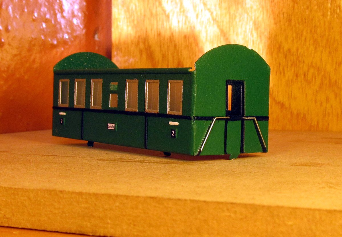

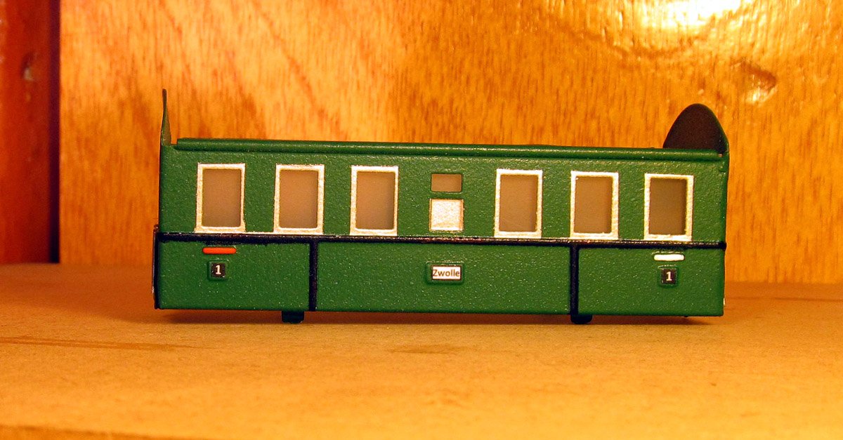

Hallo allemaal:
Dank zij alle tips en suggesties heb ik bij de derde poging een heel wat beter resultaat gekregen:
Wat ik deze keer anders heb gedaan:
- Eerst primer gespoten (die was achteraf gezien een beetje te dik, vandaar het sinaasappelschil-effect)
- Groene verf 48 uur laten drogen
- Masking tape eerst een paar keer op een glasplaat afgeplakt (goeie tip Hendrik Jan!)
- Zwarte en zilveren biezen gespoten in plaats van kwastje
De onderstellen en balkons zijn bevestigd:
De gebroken resten van de oude buffers heb ik er afgehaald. Nieuwe buffers zijn gekocht, maar moeten t.z.t nog uit Nederland overkomen.

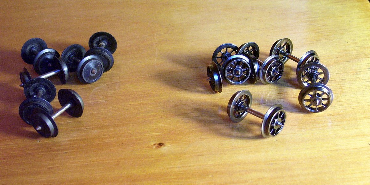

Nu ga ik aan de binnenverlichting beginnen. Daarvoor moeten de kunststof wielen vervangen worden. Heb ik meteen maar spaakwielen voor genomen, misschien niet origineel maar ik vind dat ze er leuker uitzien:

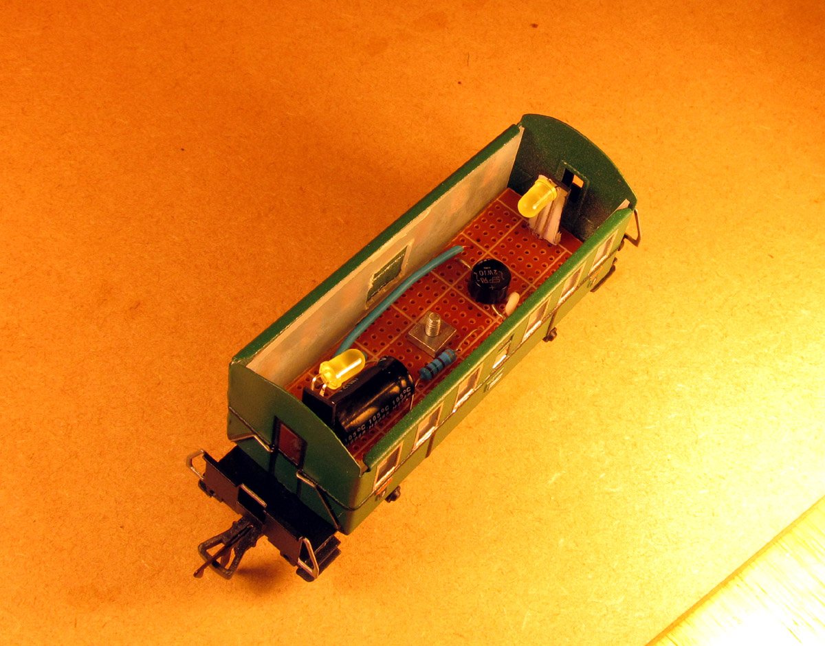

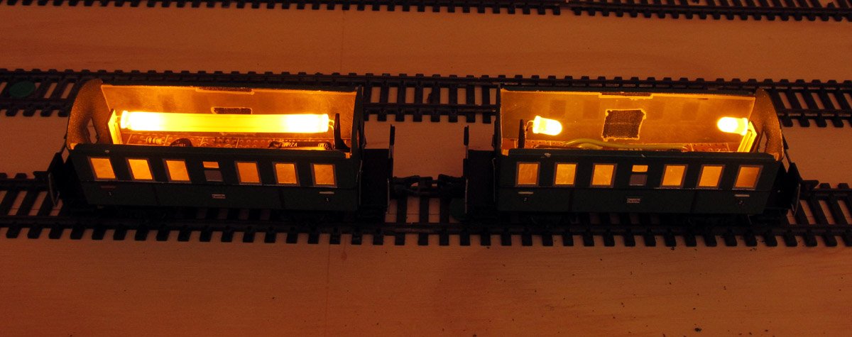

Deze week 2 LEDs in elke wagen gemonteerd:
Nu nog wachten op de buffertjes en dan is het treintje klaar.

@Joost: als je die leds zo gebruikt, stop er dan een rietje tussen, schijnt het licht een stuk mooier
ivanzon
Berichten: 1587
Re: Opknappen blikken Fleischmann personenwagens
Reactie #19 Gepost op:
19 June 2016, 16:57:36 »
Als aanvulling op bovenstaande: Dan krijg je ook gelijkmatiger licht in de wagon, die LEDs hebben een kleine uitstraal hoek

Bedankt zeg, reuze goede tip!!
Dat is wat ik zo prachtig vind van dit forum. Zou ik zelf niet opgekomen zijn.
Ben nu een paar dagen weg, als ik terug ben krijgen jullie er een foto van.
Joost

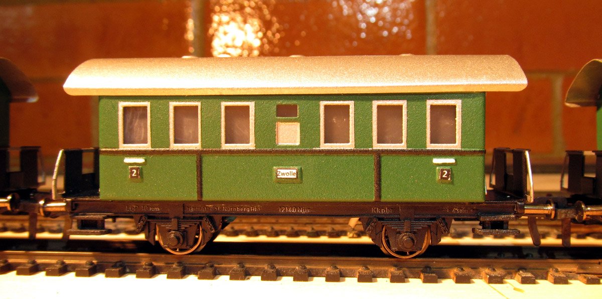

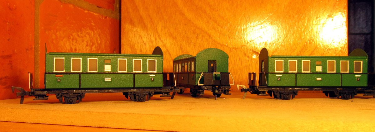

Hallo allemaal:

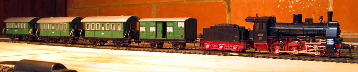

De wagens zijn klaar en rijden weer. Dit wordt dus de laatste update.
Allereerst de LEDs met en zonder rietjes. Inderdaad een hele verbetering:

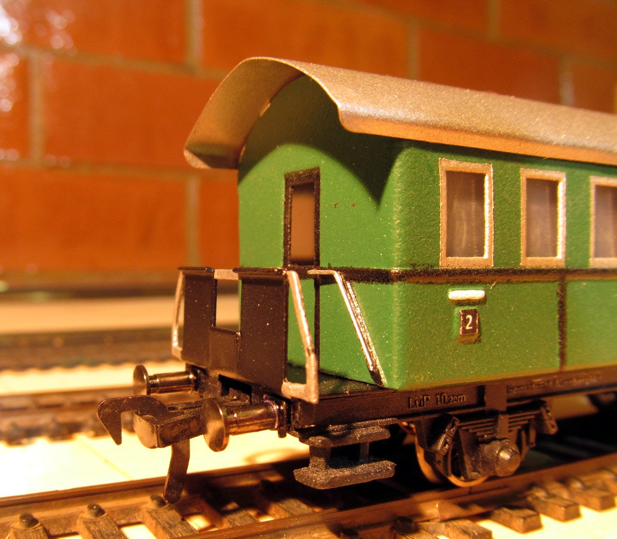

Een wagen, en een detail van het balkon en de nieuwe buffers:
Het hele rijtje:
Tenslotte heb ik nog een oude Jouef goederenwagen in dezelfde kleuren geverfd en er FLM wielen en koppelingen in gezet. Nu heb ik een compleet treintje mét bagagewagen:
Dat was het dan, leuk projectje en heb er veel nieuws mee geleerd. Nogmaals heel veel dank voor alle commentaren, tips en verbeteringen!!
MVG,
Joost
Materieel restauratie en testbaantje in Colombia
Karst Drenth
Berichten: 10508
Reactie #22 Gepost op:
16 July 2016, 18:44:31 »
Netjes hoor !

Ziet er weer netjes uit zo. Die tip van die rietjes is niet van mij zelf, maar stond ooit eens hier op het forum
. Tegenwoordig gebruikt (bijna) iedereen ledstrips

Heb je er ouderwetse cellon in zitten of een ander materiaal?

@ Ivanzon:
Ik weet niet precies wat cellon is. Voor de ramen heb ik half-doorschijnend (mat) plastic gebruikt, 1 mm dik, dat ik nog ergens had liggen. Helder genoeg om het licht door te laten maar niet doorzichtig want de wagens hebben geen interieur.
MVG,
Joost
