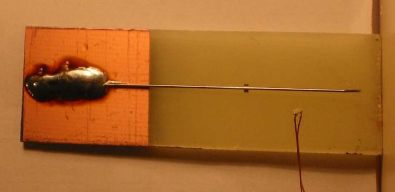

Ik ben ook bezig geweest met deze "suikerkorreltjes" 0,8x0,8x1,6 mm
Ik heb een houdertje gemaakt van een stukje verenstaal (0,5mm) dat ik op een printplaatje heb gesoldeerd. Je schuift het ledje onder het verenstaal en je kan dan vrij behoorlijk draadjes monteren.
Ter verduidelijking: op de foto is het kleine rechthoekje het te solderen slachtoffer. Schuin daaronder is een reeds gemonteerde led te zien.
Ik gebruik draad (0,2mm) uit de primaire wikkeling van een gesloopte trafo.
Als eerste vertin ik beide aansluitingen van de led.
Beide draadjes vertin ik over een lengte van ongeveer 1mm. Eerst vertinnen en dan op lengte afknippen. Ik zorg voor een schone punt van de soldeerbout (met een doekje afvegen), vervolgens het draadje tegen de led houden en even met de soldeerbout kort verwarmen.
Een loupelamp is wel aan te bevelen evenals een redelijke soldeerervaring.
Het hier gebruikte ledje is van Conrad 153366 (geel)
Het aardige is dat dit formaat leds dicht in de buurt komt van een H0 gloeilamp
