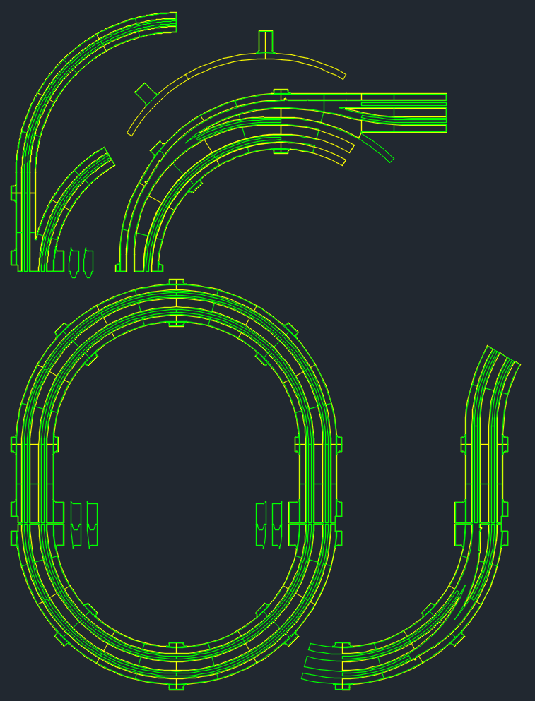

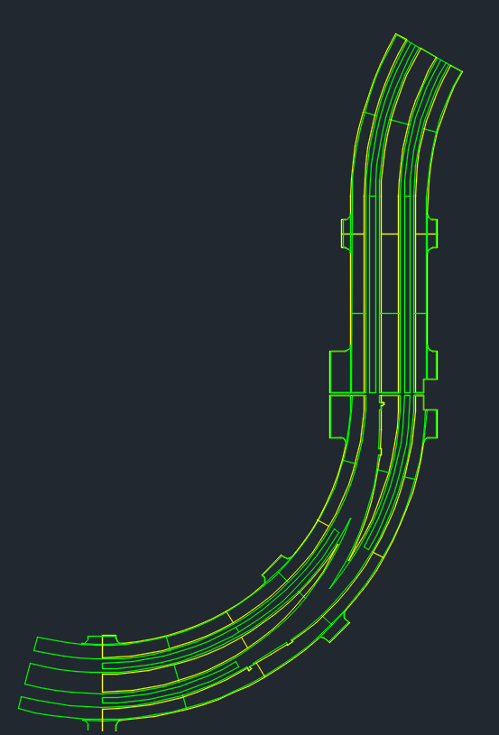

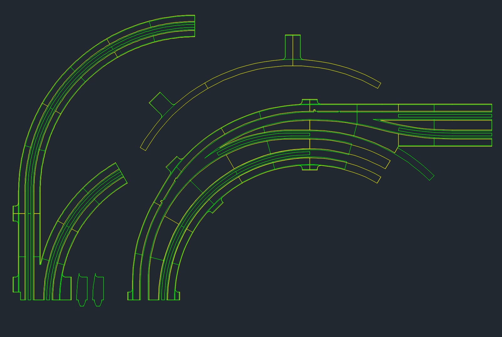

Zo,
Teken en rekenwerk is af. Ga er toch maar geen dwarsverbindingen in maken. Kost me eenvoudig te veel plexiglas(afval) ;)
... totaal plaatje, waarbij de complete 'ronde' linksonder meerdere malen gemaakt moet worden ;)
... de 'uitrit' naar het schaduwstation.
... de 'uitrit' naar Marienberg (links) en de uitrit naar 'Emmen' (rechts) komt uit de derde winding van de spiraal.
Nu nog even uitknobelen hoe de servo's een plekje krijgen ;) :P

Karst,
Ben heel benieuwd hoe dat er gaat uitzien in plexi!
gr. Rob

Karst,
Ik heb het gevoel, hoe heet dat in het Engels, "you're on to something". Je hebt iets goeds te pakken. Servo's kunnen ook een mooi plastic kastje krijgen denk ik, een beetje als een open horlogekast.
Groet, Sicco Jan
