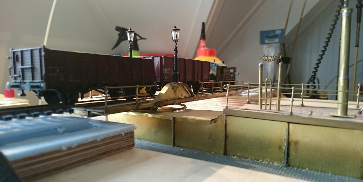

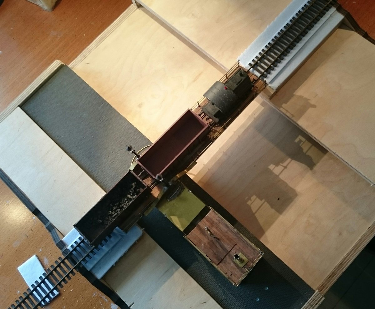

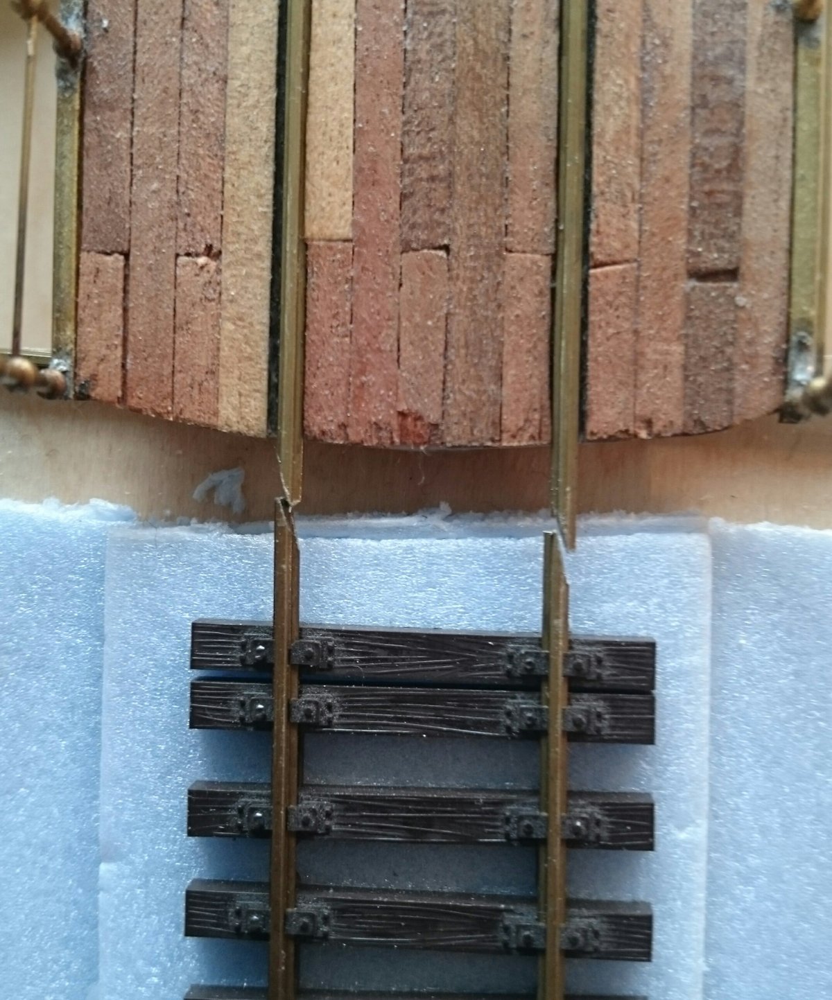

Erg mooi om te zien hoe je dat allemaal maakt uit metaal, de extra afwerking geeft het helemaal karakter. Ik zie trouwens een schuine raillas
Een tijdje terug heb ik in een ander draadje gevraagd naar ervaringen hiermee, omdat het me een stuk stiller en geleidelijker lijkt als overgang. Doe je dit vaker,of is het puur onderdeel van het draaimechanisme? En hoe heb je ze gemaakt, een klein slijpschijfje?
Petje af voor je brug.
groet, Rens
And those who were seen
dancing
were thought to be insane
by those who could not hear
the music.
Berichten: 9471
Re: Bruggen IG: draaibrugje
Reactie #50 Gepost op:
03 June 2016, 22:18:28 »
Ha Rens, dank voor t compliment.
Ik heb geen ervaring met die schuine railovergangen.
Bij het brugje moet het ervoor gaan zorgen dat de brug in positie ligt voor railverkeer.
Het werkt nog niet. Één van de spoorstaven op de brug is te kort, maar dat wordt volgende week opgelost.
Dat het gaat werken is voor mij buiten kijf.
Ik heb het gemaakt door de railstaaf in een klein bankschroefje te klemmen. Een vaste afmeting steekt uit en wordt schuin gevijld met een sleutelvijltje. Werkt prima.
Wel telkens even checken of de schuintes van de twee oppositionele railstaven overeenstemmen. En bij het definitieve vastleggen heel secuur werken :-)
Succes!
