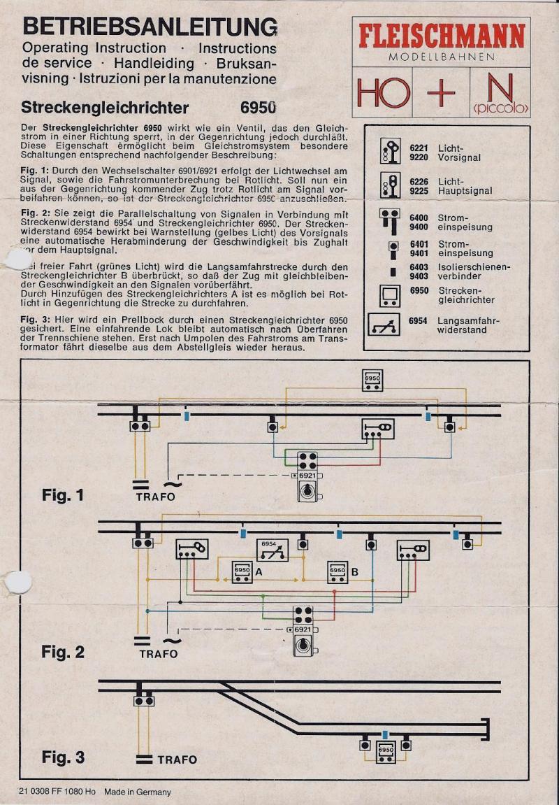

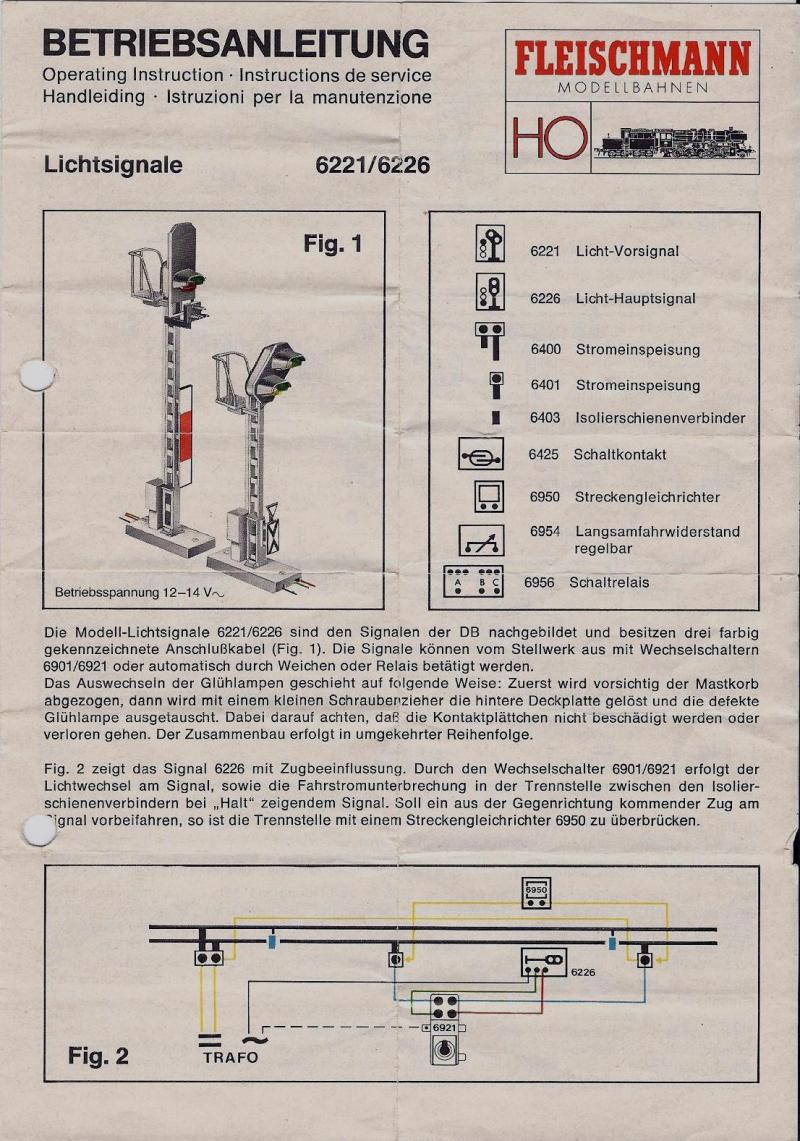

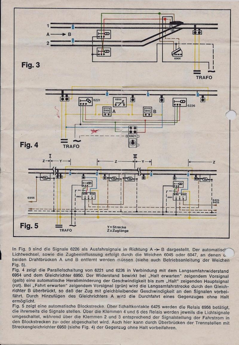

Misschien heb je hier wat aan:
http://forum.beneluxspoor.net/index.php?topic=19754.0
Gr. Jaap
Jeff
Berichten: 518
Re:Aansluitschema fleischmann stroomonderbrekers
24 March 2013, 11:36:58 »
Misschien heb je hiet wat aan.
Is maar net over welk artikelnummer het gaat.
Groet
Jeff

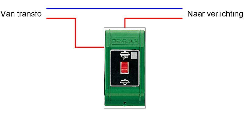

Ja, dat is gewoon een aan/uitschakelaar. Je isoleert een stuk railstaaf. De aansluiting van je trafo die deze railstaaf voedt, sluit je vervogens via dat kastje op dat geïsoleerde stuk aan. Dat kastje heeft maar twee aansluitingen. De trafo sluit je op de ene aansluiting aan en het stuk railstaaf op de andere. Vervolgens bepaalt de stand van de schakelaar of dat stuk spoor stroom krijgt.
Nu heb je voor de prijs van één zo'n Fleischmannschakelaar een stuk of tien schakelaars bij de elektronicaboer. Die kunnen precies hetzelfde.
24 March 2013, 13:21:39 »
Bron: modelspoorforum.be
Zo dus

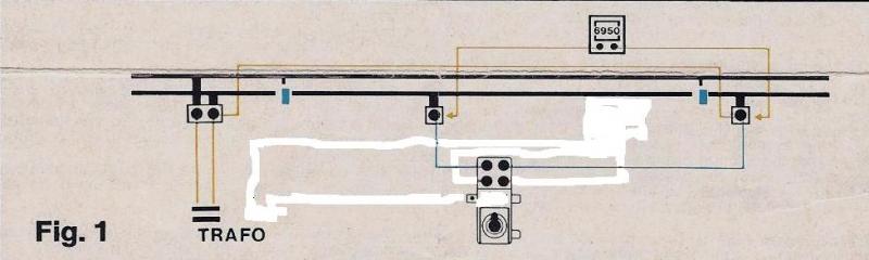

Het is idd zo'n kastje.ik heb dus een stuk rails aan beide kanten met van die fleiscmann isolatie dingetjes geisoleerd(dwz links en rechts van een railsstuk)maar ik begrijp nu dat dat niet zo moet(??)anders,ik bedoel dus dat er aan allebei de uiteinden van het railsstukje aan allebei de pootjes (dus 4 in totaal)die dingetjes zitten.(artikel nr 6433)dat moet dan toch zo?groet
Reinier Z.
Berichten: 3363
24 March 2013, 13:43:05 »
Nee, je moet maar 1 spoorstaaf isoleren en die via het kastje aansluiten.

Even snel wat in paint gemaakt.
Kijk naar de gele en blauwe draden.
6950 mag je wegdenken en de twee loze aansluitingen op de schakelaar ook.
