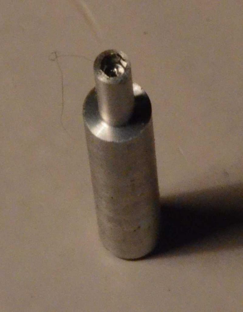

Ik had een dopsleuteltje nodig van 2,5mm. Ik heb toen een stukje aluminium op maat gedraaid met met een gaatje van 2,5mm. Met een zeskantbitje heb ik in het zachte aluminium een binnenzeskant gedrukt. Voor de kleine zeskantboutjes op een loc voldeet dit aluminium tooltje prima, grote krachten zijn bij dat kleine spul uit den boze.

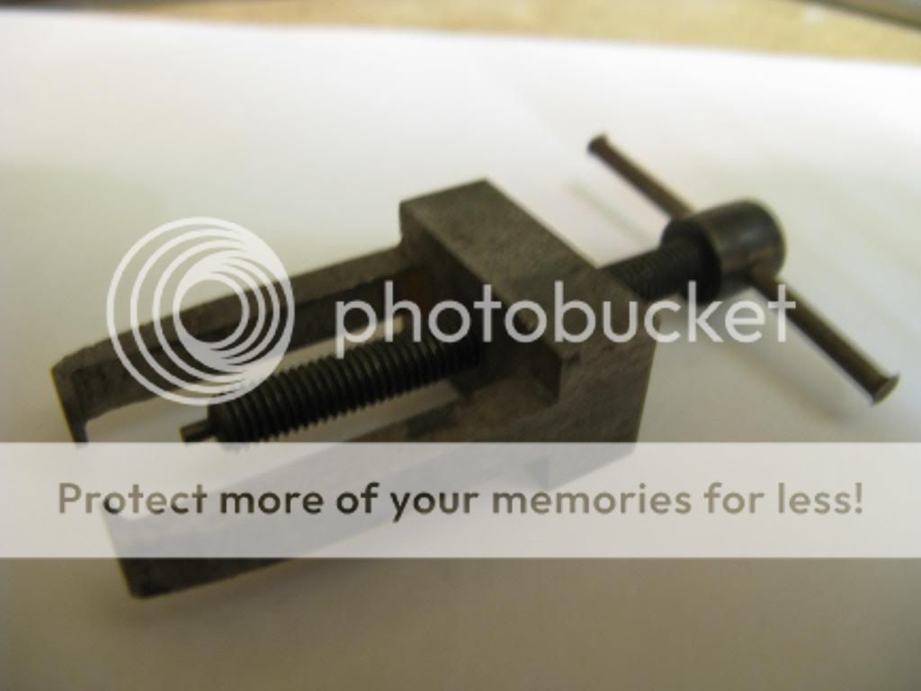

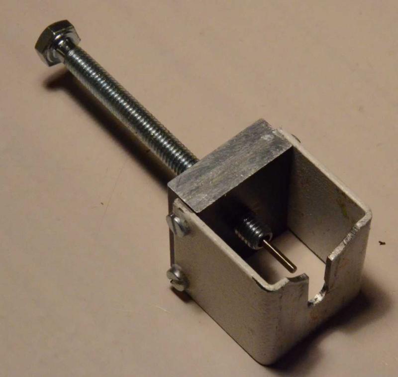

Van simpele onderdelen uit de rommelbak heb ik deze wielentrekker gemaakt.

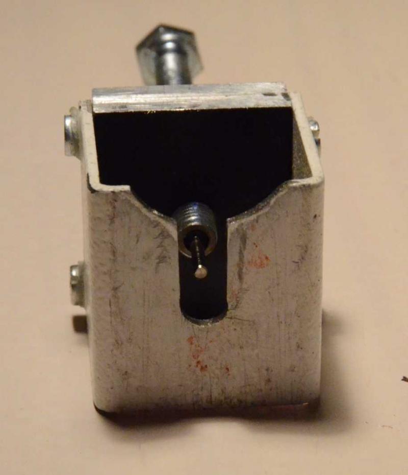

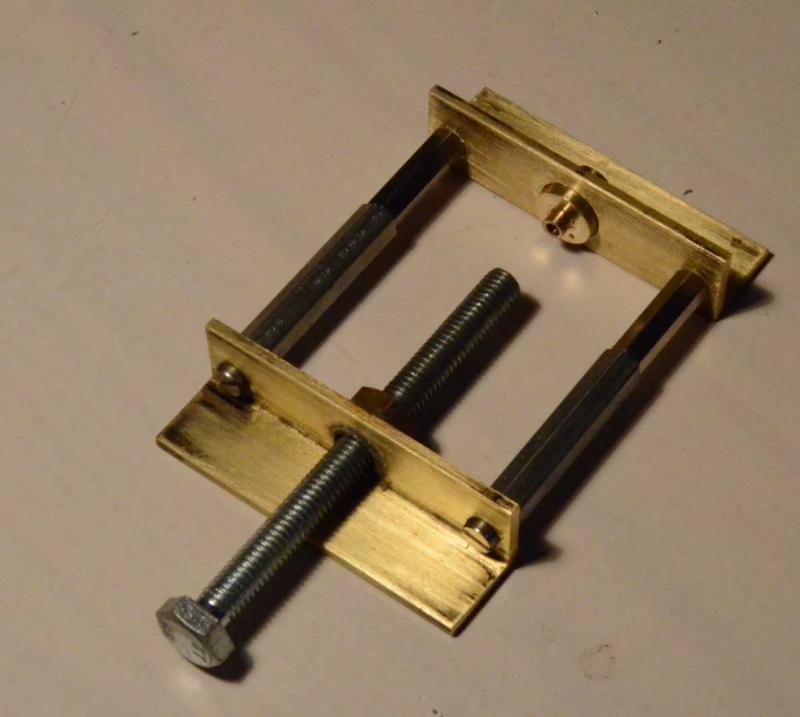

Ook dit wielenpersje is ontstaan uit rommelbak onderdelen.

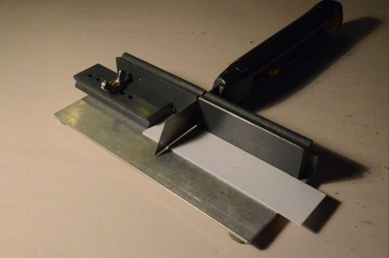

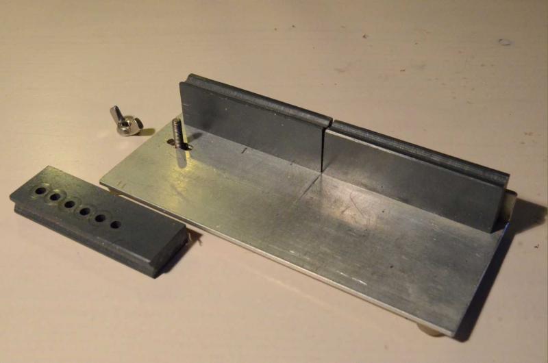

Om styreen te snijden gebruik ik dit snijapparaatje, vooral gemakkelijk als je meerdere gelijke stukjes styreen nodig hebt.

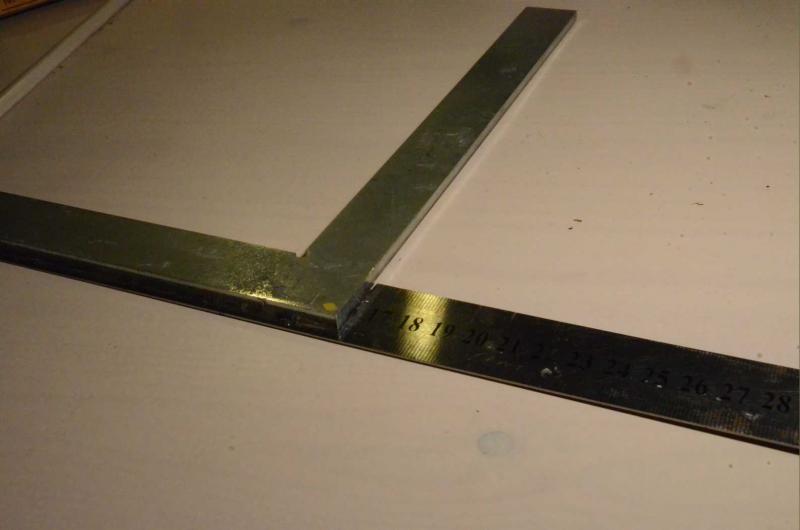

Om grotere vlakken stijreen haaks te snijden gebruik ik dit ding. Gewoon een blokhaak met twee-componentenlijm op een metalen lineaal gelijmd.

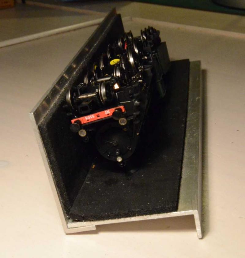

Om mijn loc's stabiel ondersteboven te leggen om er aan te prutsen heb ik dit steuntje gemaakt van twee alu profielen beplakt met zacht rubberfoam.

Vindingrijk en er zitten bruikbare zaken bij.
Zoals oa de styreensnijder.
