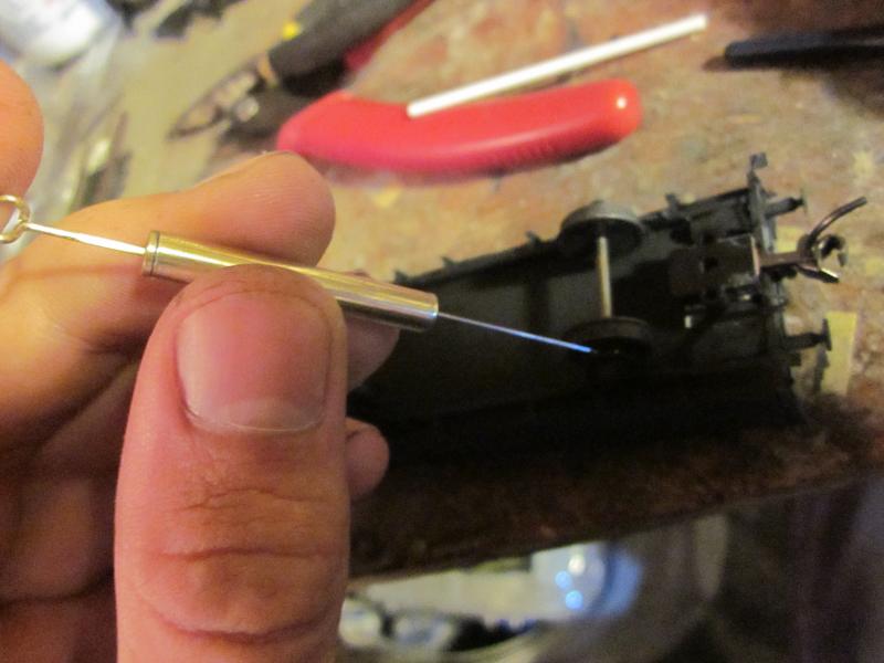

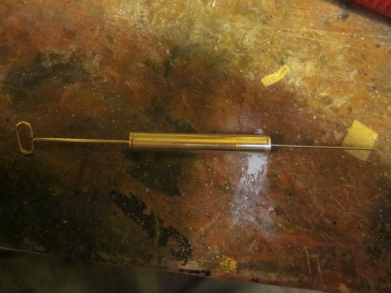

Hier een stukje gereedscahp dat ik gisteren even in elkaar heb geprutst; een oliespuitje.
Geinspireerd door de oliespuiten die hier opechte stoomlocs worden gebruikt heb ik een oplossing bedacht voor het olien van slecht berijkbare lagers.
Men begint met een holle naald die bij een Seuthe rookvloeistof zat, die weer bij een 3,5mm Seuthe rookgenerator meegeleverd was.
Een zuiger wordt uit een stukje buis van 5/32"(voor de maarvoering, de buis past precies in de daaropvolgende maat buis) met een stukje plaat er op gesoldeerd met erdoor een een stuk draad.
Een stuk buis van 3/16" vormt de cylinder, met twee deksels van messing plaat. Het geheel is in de accuboor mooi rond gevijld.
De naald wordt met een royale klodder soldeer in een gat in een van de deksels gesoldeerd. De andere deksel wordt losgesoldeerd en een stukje 5/32" buis wordt er op gesoldeerd zodat deze deksel afneembaar wordt. Ook krijgt de deksel een gat voor het stuk draad dat naar de zuiger gaat. Het stuk draad wordt op maat geknipt en het einde tot handvat gebogen. Een beetje schuren en een Brasso therapie later, en je hebt een oliespuitje.
Om het ding te gebruiken trek je de deksel en zuiger uit de cylinder, die je een beetje olie in de spuit, deksel er op en spuiten maar
Het hele ding is in elkaar gebakken uit stukken messing die ik over had van andere projecten, lekker goedkoop dus

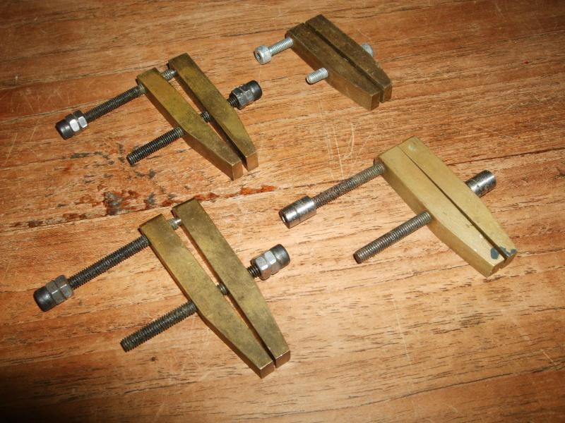

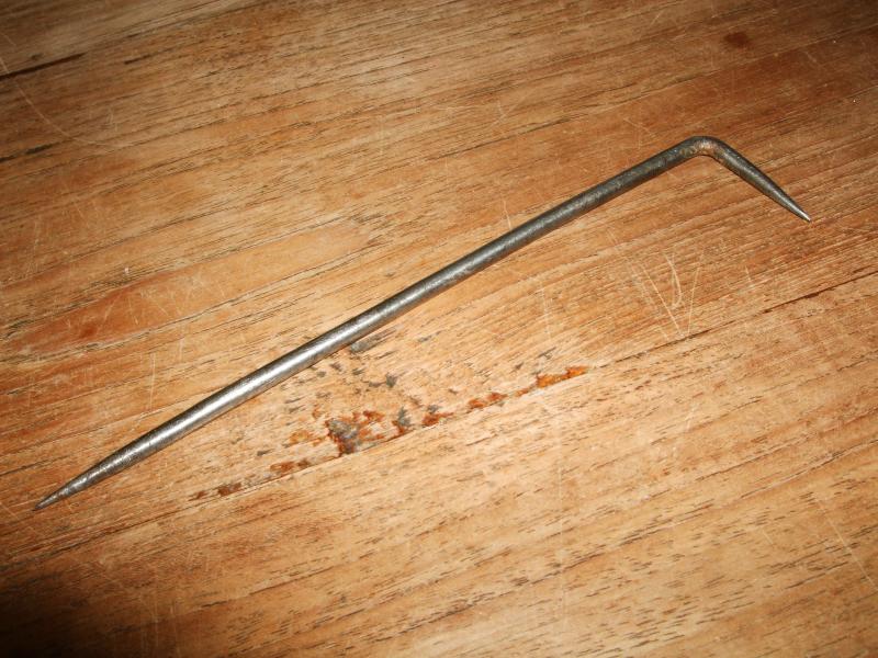

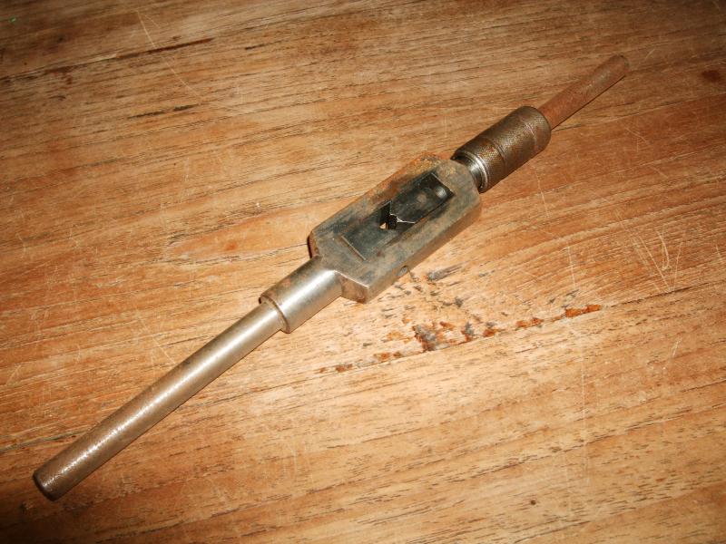

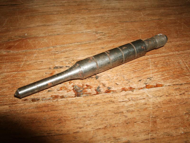

Van een klepveer van een Werkspoor dieselmotor kun je prima een kraspen maken (door mijn pa, ca. 1958, a/b MS "Merwede"):
Een verstuivernaald van eenzelfde motor kun je ombouwen tot centerpons (ca. 1958):
Op de ambachtsschool heeft mijn vader dit wringijzer gemaakt (ca. 1937):
Ook deze bankklemmetjes zijn door mijn vader gemaakt, ca. 1990:

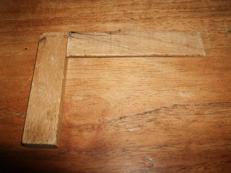

Als kind had ik een houten werkbankje in mijn kamer. Mijn opa heeft daarvoor dit blokhaakje gemaakt (ca. 1966).
Ik gebruik het nog dagelijks, En reken maar dat het zuiver is!
En zo, door een zeer technische vader, en dito opa, zit ik erg goed in mijn gereedschap.

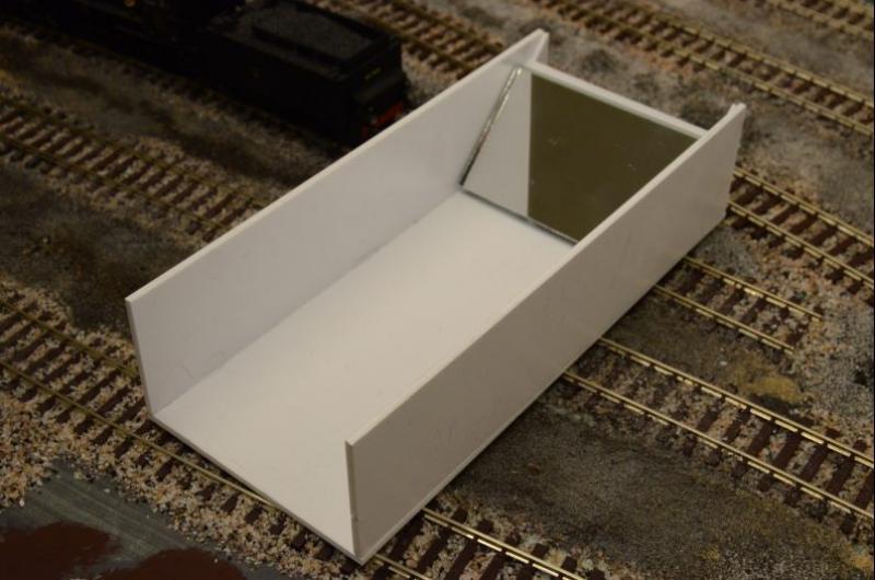

Bij het uitpakken van mijn spullen na de verhuizing kwam ik nog het volgende tegen: een halve periscoop.
Ik heb dat ding in elkaar geflanst van styreen en een spiegeltje.

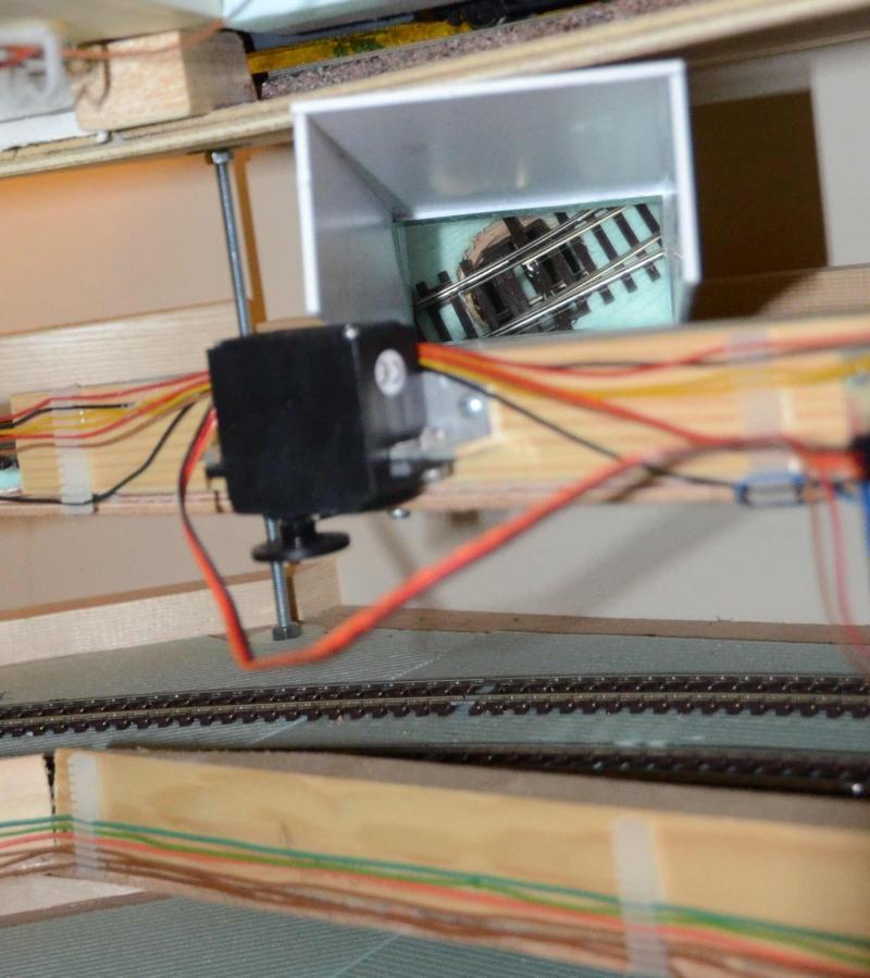

Ik moest indertijd een servo voor de wissel vervangen. Die wissel zat op op een lastige plaats en het bleek niet mogelijk om het staaldraadje op de tast door het kleine gaatje van de wissel te wurmen.
Met dit simpele stukje gereedschap kon ik goed zien wat ik deed en was het klusje snel geklaard.
periscoopje in actie.
