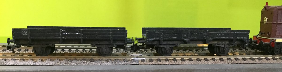

Leuk:
deze nieuwe koppelingesetjes voor een Piko Hondekop, die zijn ook goed te gebruiken om er een setje koppelwagens mee te maken.
2 wagentjes van Fleischmann type 5001.
Trek de pin waar de koppeling mee wast zit eruit, trek de koppeling eruit, verwijder ook het veertje binnenin.
Schuur het platte vlak geheel vlak en zorg dat het iets ruw is.
Neem het koppeling recht zet plaatje uit het zakje, snij de 2 pinnetjes eraf en maak het platte vlak ook iets ruw.
Sneer beide ruwe vlakken in met seconde lijm.
Positioneer het koppelingsplaatje als op de foto te zien is.
Laat een uurtje drogen.
Zoek een klein schroefje van 2 tot 2,5mm doorsnede en maximaal 5mm lang.
Ringetje om het schroefje, koppeling eraan en ligt vast zetten op de plek waar e.e.a. moet komen te zitten.
En klaar is een koppelwagen.
Doe dat ook met nummer 2 en je heb een setje.
Voordeel van deze wagens is dat de koppeling direct op de juiste hoogte zit.
Kijk hier is zojuist een DE2 op transport met 2 van deze koppelwagens onderweg naar een werkplaats.
Een setje van 2 plan E’s of Plan N volstaan prima als remrijtuigen.
(Er horen uiteraard geen personen in de rijtuigen te zitten tijdens een transport, foutje, fout rijtuig gebruikt).
Maar niet alleen een DE2 kan er mee gekoppeld worden, ook een DE3, Hondekop, Muizekop, Benelux 2’tje of een Pec.

De wagon bak inhoud is 29mm breed en 80mm lang.
Dat houdt in dat er 4 plaatjes in de breedte en 11 in de lengte in passen.
De wagon wordt geleverd in een piepschuimen verpakking met een omdoos van karton en een kijkvenster van doorzichtig kunststof. De omdoos gooi ik weg.
De piepschuimen verpakking komt mooi van pas om daar wagonbak ondervulling van te maken.
Ik heb uit de zijkant 4 ondervullingen gemaakt die ik inpak met aluminiumfolie. De doffe zijde van de folie aan de buitenkant.
Vervolgens plaats je de ingepakte blokken piepschuim onder in de bak en als ze er niet in willen, lukt het dmv een plamuurmes wel.
De bovenzijde van de nieuwe wagon bodem insmeren met een dun laagje lijm die na uitharden doorzichtig wordt, bijvoorbeeld witte houtlijm.
Dan kunnen de plaatjes erin gelegd worden en na uitharden kan de wagon de baan op.
Het eindresultaat.
Nog 22 te gaan, complete trein rijdt regelmatig op de forumbaan, samen met de bieten gezusters die ook nog van lading voorzien moeten worden.
Wordt vervolgt , ..........

Doodzonde om de O.V.P. weg te gooien.
Dat piepschuim hebben ze in de bouwmarkt ook wel voor een habbekratz.
Daar in tegen wel een mooi eindresultaat!!
