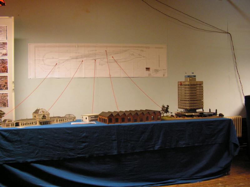

Omdat het een redelijk groot project wordt hebben we een presentatie in elkaar gesleuteld voor de NMF dagen. Hierin zijn foto`s van de stations omgeving van weleer te zien, alsmede luchtfoto`s van het station Leeuwarden vanaf 1944 tot op heden. Tevens het sporenplan en de tafel ervoor met markante gebouwen die weer terug zullen worden geplaatst. De rode draden geven ongeveer de positie aan waar ze komen te staan.

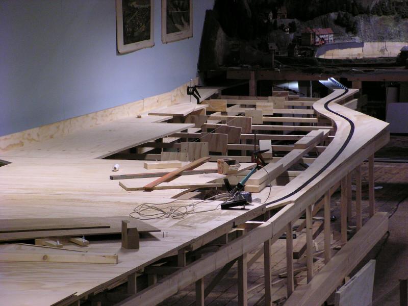

Na weken van voorbereiding is men vorige week begonnen met de tafel op te bouwen voor station Leeuwarden. De N-modulebaan is operationeel en weer opgeborgen op de N-zolder. Daarna is begonnen om de contouren uit te zetten om een beeld te krijgen van de ruimte die we kunnen benutten. Je kunt het zo mooi op tekening zetten, maar in het echt moet het dan toch maar kloppen. En dat deed het, de dimensies waren goed op papier gezet, huiswerk dus goed gedaan. Het tapijt is uitgesneden tot aan de tafelrand. De tafel wordt opgebouwd uit CLS poten, en het wordt een open frame met 18mm multiplex erop.
Hieronder een impressie van de vorderingen. Alle foto`s zijn aanklikbaar voor een groter formaat.
Tevens zijn er in het 2e Prins Clausplein een aantal wissels vervangen. De bestaande nieuwe wissel waren niet naar behoren en zijn door meegebogen Peco exemplaren vervangen. Dit om een beter flow van de treinen te creëren.

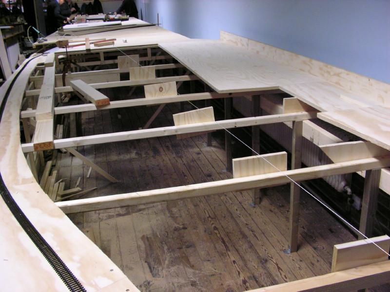

We zijn druk bezig geweest de laatste clubdagen. De staanders staan en de vorm van de tafel is er. Momenteel worden de baanlichamen gezaagd en zal niveau 1 een feit zijn.
Alle foto`s zijn aanklikbaar.
Op deze plaats zullen 3 sporen van niveau 1 naar het niveau 2 gaan, te weten de Marklin-, analoge- en digitale hoofdbaan.
Doorkijkje vanuit de bibliotheek. Geeft een mooi overzicht hoe de tafel is op gebouwd.

In de afgelopen tijd zijn vele platen multiplex naar boven versleept. Tevens is de ringleiding onder de rechter poot en het schaduwstation ten behoeve van de analoge hoofdbaan aangelegd en aan de rails gesoldeerd. Met de komende NMF dagen van 27 en 28 maart in het vooruitzicht, willen we er voor zorgen dat de analoge hoofdbaan rond kan rijden. Het spoor aan deze rechterkant, de Rijnstrecke, moet aansluiten op het spoor naar Leeuwarden. Daar ligt nog geen meter, dus zullen we alles op alles zetten om de analoog rijdende leden de mogelijkheid bieden om te rijden. Maar met een beetje goede wil en een pot vaseline moet dit gaan lukken.
Greetz,
