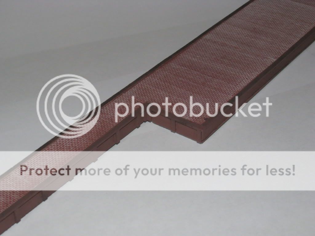

kijk eens bij Auhagen. Art.nr. 41 200
Dit zijn Bahnsteigkanten. 6 stuks per verpakking is ongeveer 144 cm lengte.

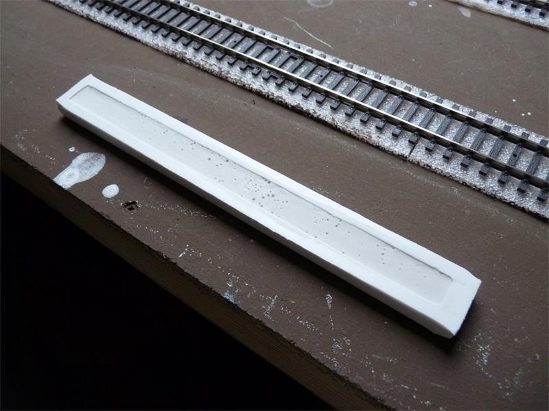

Ik heb een mal gekocht bij
Conrad, Bestnr.: 211898 - 89.
Daarmee kun je je eigen perronkanten van gips maken.

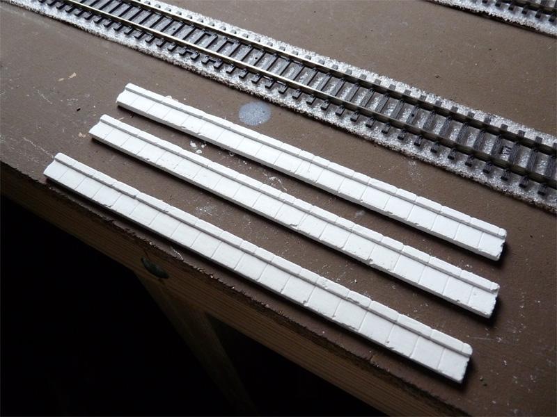

Heb diverse mallen voor het gieten van perronkanten samen met de overgangstukken, verlagingen in zowel betonbouwwijze als baksteenbouwwijze

Ik heb van Evergreen strip en styreenplaat perronranden gemaakt, door een stuk 'Sidewalk' te kopen, en daar dan later een vierkant stripje styreen van 1,5 x 1,5 mm boven te lijmen. Voor het lijmen wel de op exact dezelfde plekken de 'tegelnaden' aanbrengen met een klein driehoekig sleutelvijltje. Daarna de stripjes vastgelijmd, en er een mal van siliconenrubber van gegoten. Ik kan nu simpel met giethars perronranden maken.

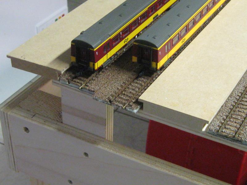

Ik heb de perrons van MDF gemaakt en aan de spoorzijde een sponning ingefreest
Cor
