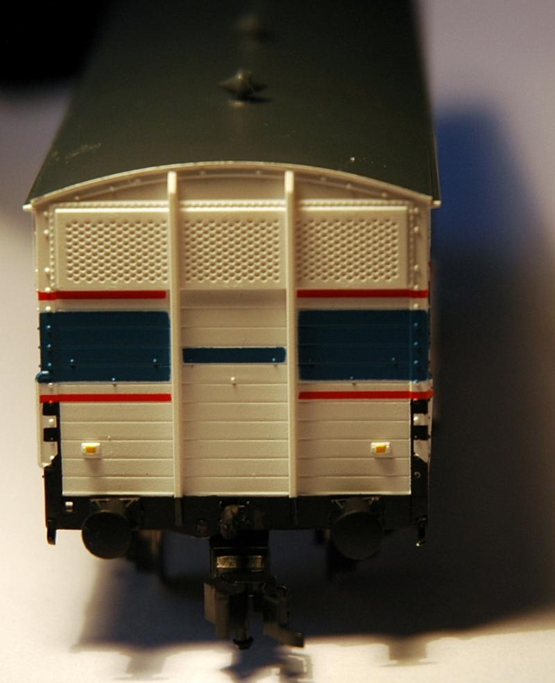

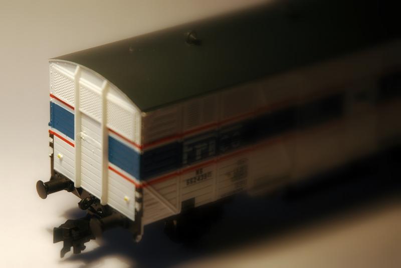

Maar... is het u al opgevallen dat er een blauw streepje zit op het middelste veld van de kopwanden van genoemde modellen??
Het gaat om het dunne horizontale streepje in het midden:

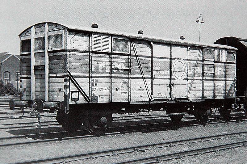

In werkelijkheid kregen de Frico-wagens naast de genoemde verstevingsribben op de zijwanden ook een horizontaal geplaatst U-profiel als versteving van de kopwanden. Artitec heeft dit, om aanpassingen aan de mallen te voorkomen, geïmiteerd door het blauwe streepje.
In werkelijkheid zag het er zo uit:
het U-profiel op de kopwand is duidelijk zichtbaar.

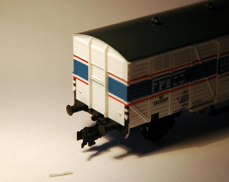

Een kleine pimpactie met 2 stukjes U-profiel van  0,9 cm lengte is nodig om het model in de juiste uitvoering te brengen.

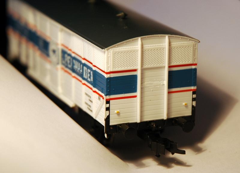

Daartoe plakken we eerst de kopwanden boven en onder de blauwe streep af, waarna we de blauwe streep gaan witten:
weg is het blauw al!

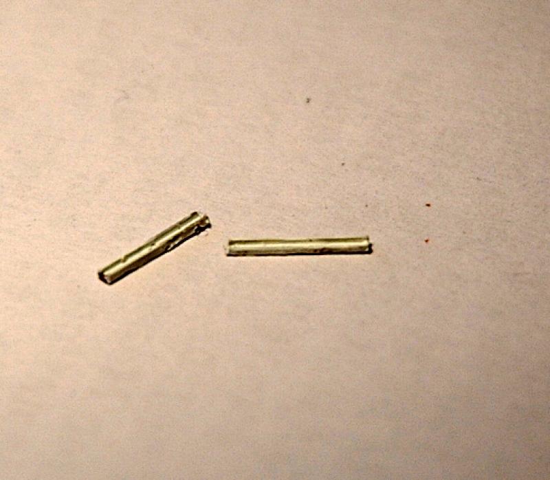

De op maat gezaagde messing U-profieltjes die precies tussen de zijwandstaanders moeten passen, desnoods even wat bijvijlen:
Met wat secondenlijm (zuunig an!), worden de profieltjes op hun plek gelijmd.

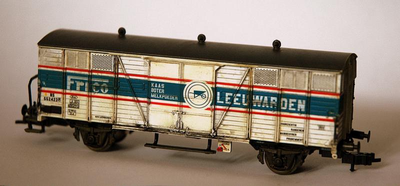

Het is een klusje van slechts een paar minuten. Het resultaat is een Fricowagen zoals een Fricowagen moet zijn.
Daarna zal t.z.t. nog een lichte weathering volgen zoals ik al eerder heb laten zien ( https://images.beneluxspoor.net/bnls/DSC_9803.jpg ), waarbij deze net gereviseerde wagen iets schoner zal blijven dan de afgebeelde bordeswagen.
Ik hoop hiermee weer een stukje verfraaiing van deze van zichzelf al fraaie wagens te hebben getoond.

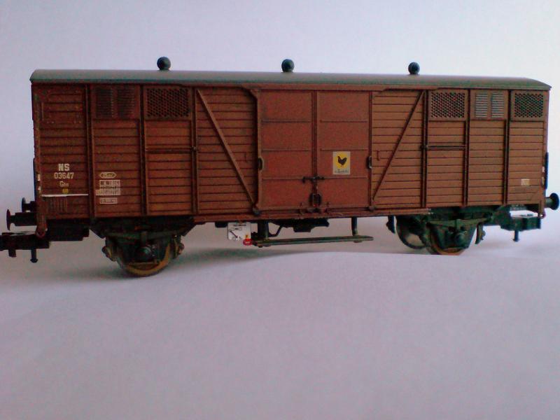

Wil je de verfspuit niet gebruiken bij het weatheren van je vierdeurswagens dan is de volgende methode aan te bevelen:
de houten planken van de wanden inwassen met roestbruine verf (Revell 85), sterk verdund met terpentine. Hierdoor lichten de planken wat op.
Na een dag droogperiode de voegen en roosters vol laten lopen met een mengsel van zwart (Revell 109) en steengrijs (Revell 175), ook weer flink verdund.
Zo ontstaat er diepte in de wanden.
heel simpel, en toch is het ineens geen kunststof wagentje meer.
