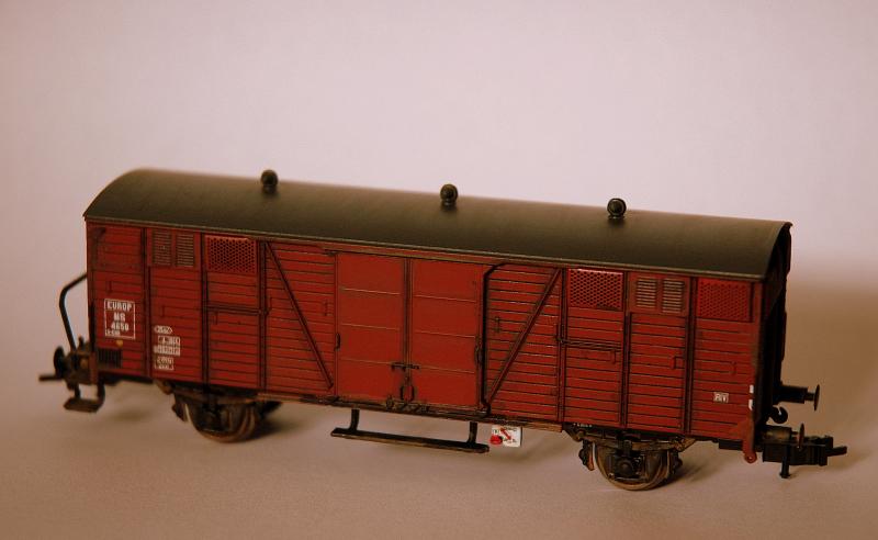

een beetje aangepast aan de realiteit worden ze nog leuker  ;)
rangeerdershandgrepen uit verenstaal, de roosters in de zijwand open geboord en gevijld, zodat de wagen niet teveel naar kaas begint te stinken  ;D en een bescheiden weathering, niet eens met de verfspuit deze keer.
en de Europ-wagen:
Bij de Europwagen zijn ook de roosters in de kopwanden open gemaakt. Op de baan zie je het praktisch niet, maar ja, het zit tussen de oren nietwaar...
