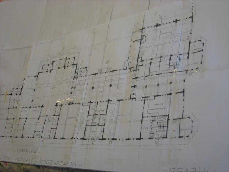

Vandaag ben ik begonnen met de bouwtekeningen (1:100)
Ik heb de plattegrond in zn geheel gekopieerd, op de ware grootte van de modelbaan.
Ik ga grote stukken papier er aan toevoegen waarop het sporenplan getekend gaat worden.
Dit gaat naderhand op een multiplexplaat geplakt worden en aan de hand daarvan zal de defenitive groote van de baan bepaald worden.
Wordt dus ongetwijfeld vervolgd.........
