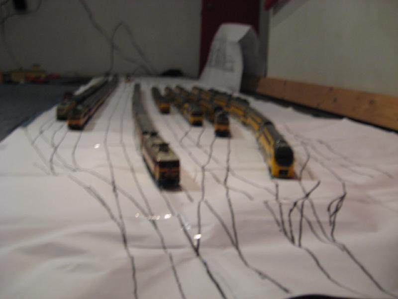

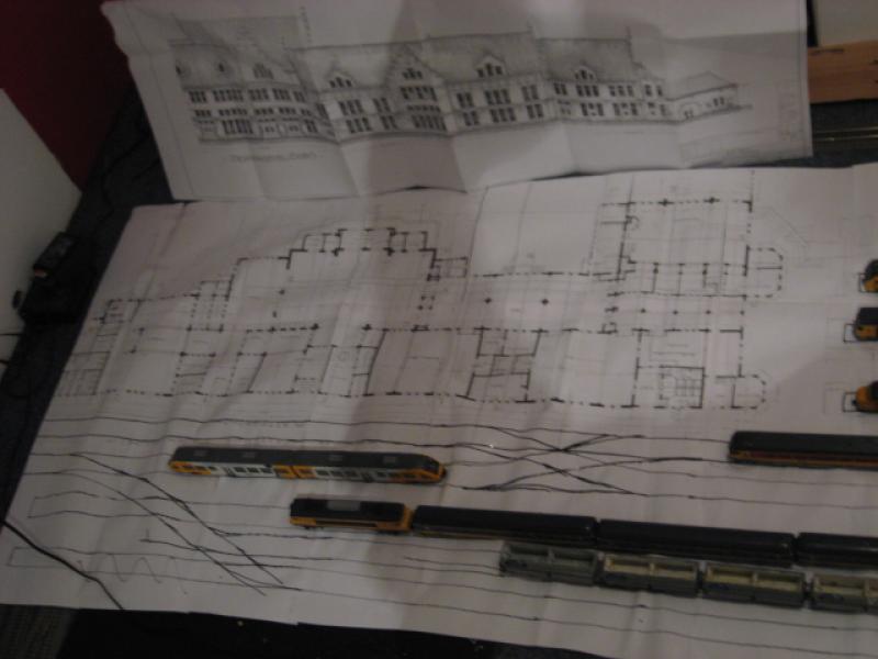

Ik heb heel veel concessies gedaan om het hele perrongedeelte op een lengte van 3 Mtr. te krijgen.
zo blijft nog 2 meter over voor de opstelsporen bij de werkplaats waaronder ook het klimspiraal komt.
Want net na de glasfabriek verdwijnt het spoor onder de Noorderbrug die ik voor de gelegenheid ook een heel stuk dichterbij getrokken heb, om zo in de klimspiraal te verdwijnen.
Overigens is dit nog een ruwe schets hoet het moet komen, en een beetje advies vragen kan nooit kwaad.
Beste Peter hierboven staat duidelijk hoe groot het perrongedeelte moet zijn.
Voor noordelijk  gedeelte (Tussen de Noorderbrug en het perrongedeelte) heb ik ook nog eens 1,5 meter.
Dus in totaal heb ik dan 4,5 meter.
De breedte van de baan is overigens 60 cm
Het noordelijk gedeelte wordt 1,5 breed.
want onder de glasfabriek moet een klimspiraal komen vanuit het schaduwstation
Hieronder volgen wat overzichts foto's
Dit is een klein voorproefje hoe het station gaat worden.
Het stationsgebouw wordt niet in zn geheel nagebouwd, alleen de noordelijke zijde tot en met de toren.
Hier zie je ook de locatie van het wissel op spoor 4 & 5.
Een overzicht van het sporenplan, hier zie je de kopsporen 1,2 en 3.
Op spoor 4 b staat de beneuluxtrein, deze zal in de uiteindelijke baan vervangen worden door een NMBS loc HLE 1300 met I11 rijtuigen.
Op de voorgrond is een gedeelte van de goederensporen zichtbaar.
Zo gaat het perrongedeelte er ongeveer uitkomen te zien gezien vanaf de noordzijde.
Op de voorgrond bij de VIRM is een wissel waar ik nog wat op moet gaan verzinnen, want die komt niet helemaal goed uit.
De rest wat is aangetekend is zo goed als defenitief zeg maar.
Voor zover was dit even een voorproefje.
Als ik nog dingen kan verbeteren? Roept u maar!!!!

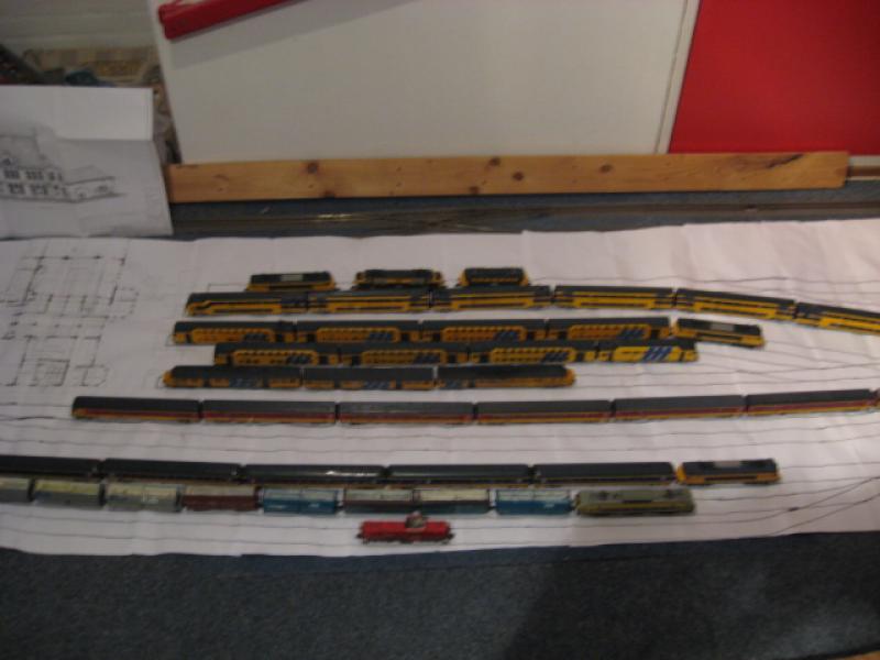

Met de treinen er op geplaatst krijg ik ook een beetje een idee hoe groot dat het is, zelfs groter als ik verwachte.
Jos.
