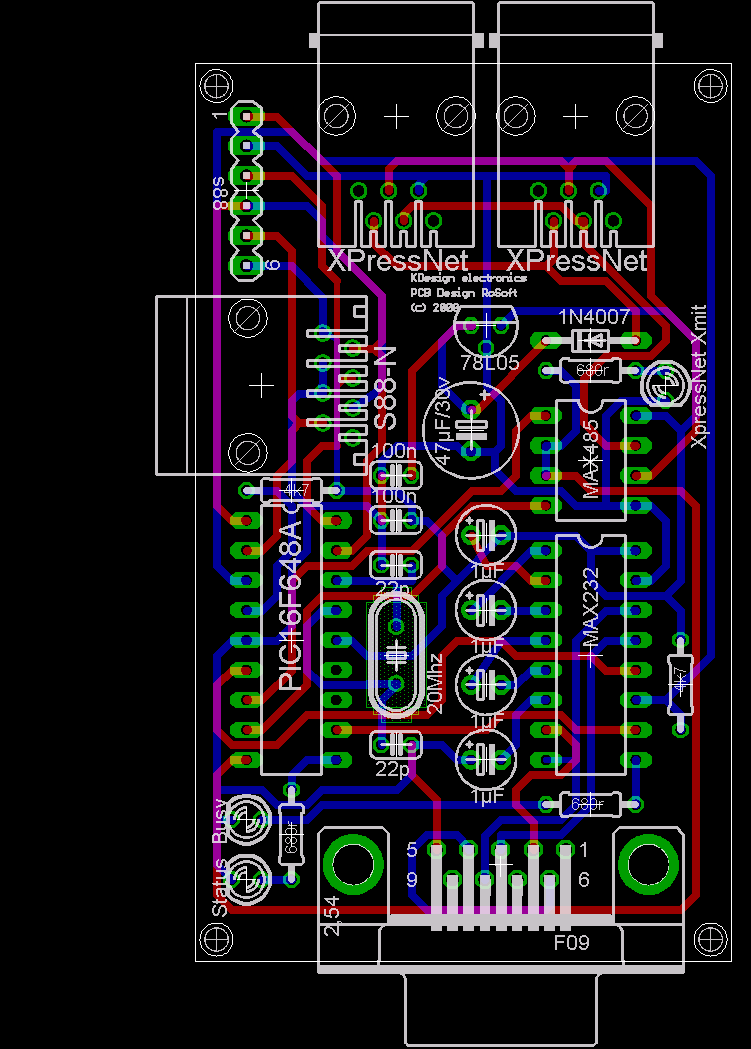

Hallo allemaal,
Zoals in dit draadje al een beetje was aangekondigd, zijn Wim Ros en ik bezig geweest om het mogelijk te maken om met de Roco MultiMaus computergestuurd te kunnen rijden.
Dit is nu al mogelijk echter alleen met de standaard door Roco geleverde Rocomotion oplossing. De voornaamste beperking hiervan is, dat er ook alleen met de Rocomotion software kan worden gewerkt. En niet met b.v. Koploper, JMRI etc.
Omdat er toch doorlopende vraag bleek te zijn en het feit dat Roco nu met nog meer mooie startsets komt, heeft ons doen besluiten de ontwikkeling productie rijp te maken.
Samen met BeneluxSpoor.net, als BNLS-Actie, kunnen we nu aanbieden:
8) De s88XpressNetIF  8)
Specificaties zijn vrij eenvoudig:
  • Werkt met XpressNet 3 ( dus MultiMAUS )
  • Is Lenz LI100F compatible ( 19200 bits/sec )
  • PC interface standaard 9-polig RS232 interface ( dus geen USB !)
  • heeft een s88 aansluiting voor maximaal 16 volledige s88 modules => 256 terugmeld contacten.
Om computersturing binnen handbereik te brengen van zoveel mogelijk MultiMaus gebruikers ( ook beginners/leken op digitaal- en electronica gebied ) worden er een aantal varianten aangeboden:
  • Item 100, S88XPressNetLI, bouwpakket met geprogrammeerde PIC, zonder kabels
    Prijs: € 29.95
  • Item 101, S88XPressNetLI, gebouwd en getest, zonder kabels
    Prijs: € 39.95
  • Item 200, S88XPressNetLI + S88SD16-N, starterkit, gebouwd met kabels ( 1 XPressNet en 1 Patch ) van beide 1 m
    Prijs: € 89.90
  • Item 300, S88SD16-N, uitbreiding, gebouwd
    Prijs: € 49.95

Ik zal proberen het een beetje schematisch op te schrijven:
Tussen [] de apparaten, tussen () de kabels
[MultiMaus]--(XPressNetKabel)--[Master VERSTERKER Slave]--(XPressNetKabel)--[XN1 s88XPressNetLI RS232]--(RS232 Kabel)--[COMx PC]
Dit is een opstelling zoals jij die bedoeld: Alleen een beetje heen en weer rijden ala GenLI.
Wil je terugkoppeling, dan zit er op de s88XPressNetLI een s88 aansluiting. Naar keuze een 'ouderwetsche' strip, of een moderne S88-N Connector.
--[XN1 s88XPressNetLI s88-N]--(Patchkabel)--[s88-N S88SD16 s88-N]--- etc.
Dit is de extra verbinding die je moet leggen als je terugmelding wilt.
Wil je ook nog extra muizen aansluiten, kan dat ook. de s88XPressNetLI heeft ook een slave XPressNet Connector.
[MultiMaus]--(XPressNetKabel)--[Master VERSTERKER Slave]--(XPressNetKabel)--[XN1 s88XPressNetLI XN2]--(XPressNetKabel)--[ Andere XPressNet aparaten ]--- etc.
Hoop dat het zo een beetje duidelijk is.
Op onderstaand plaatje kun je alle aansluitingen zien:
Grtzz,
Karst
« Laatst bewerkt op: 09 July 2008, 18:50:51 door Karst Drenth. Reden: Plaatje toegevoegd »
