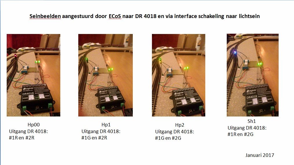

JaapV
  • Nieuwe gebruiker
  • Berichten: 7
Re: Vraag aan gebruikers van ESU ECOS 2 mbt tot adresaansturing
« Reactie #17 Gepost op: 15 January 2017, 17:48:04 »
Goedemiddag,
Als vervolg op de vraag van Bert heb ik de signalen aan de uitgang van de DR4018 genoteerd als functie van de door hem aangegeven te onderzoeken seinbeelden.
Preset DR4018 ingesteld op 2 (tweelichtsein met fader effect; 4 x 2 adressen).
Het is belangrijk te weten dat de ECoS 2 signaalvarianten onderscheidt; dit is in te stellen in het configuratiescherm van het betreffende sein in de ECoS. De varianten laten een verschillend resultaat zien, dus worden hier beide varianten aangegeven.
Ik heb de meetresultaten verwijderd omdat ze uitgevoerd zijn met de DR4018 ingesteld met preset 2.
Later zal blijken dat met deze instelling geen juist beeld wordt gevormd van het schakelgedrag van de ECoS.
Voor degenen, die toch de soldeerbout ter hand willen nemen om bijgaande schakeling te maken:
Wacht daar even mee en lees de bijdrage van Bert_Apd (reaktie #22) waarin hij een schakeling voorstelt waarmee dit sein een 100% mooi seinbeeld geeft zonder tussenkomst van een interface!
Hieronder de beschrijving van een elektromechanische oplossing (stenen tijdperk):
De door de ECoS aangeboden DR4018 signalen leveren voor de 3-standen seinen bruikbare seinbeelden op. Voor 4-standen seinen zijn er geen 4 signalen uniek voor elk van de seinbeelden, zonder dat er nog een licht ongewenst aangestuurd wordt. Dit geldt voor Sh1 in variant 2.
Dit is op te lossen door een schakeling met 2 relais tussen de DR4018 en het sein als interface te plaatsen:
Gebruik voor de relais 5V exemplaren, waarbij Vcc van elk van de relais van een 5V zenerdiode moet worden voorzien. Zorg ook voor gelijkrichting van  Vcc met bijvoorbeeld een 1N4007 diode en plaats eveneens een diode over de polen van de relaisspoelen om de inductie van de spoelen tijdens uitschakelen te onderdrukken.
Hieronder een plaatje van het resultaat:
Het fadereffect bij het wisselen van de seinbeelden blijft voldoende zichtbaar en als er printrelais gebruikt worden is er ook praktisch geen geluid hoorbaar tijdens de seinbeeld wisselingen.
Het zou natuurlijk wel eleganter zijn als het probleem door middel van configuratie van de DR4018 kan worden opgelost, want een relaisoplossing is wel van het stenen (analoge) tijdperk!

Bert_Apd
  • Berichten: 1930
  • N-Spoor DB Epoche III
« Reactie #18 Gepost op: 16 January 2017, 14:51:36 »
Hallo Jaap,
Bedankt voor je uitgebreide test en toelichting met plaatjes!  (y)
De mogelijkheid van de twee (sein)varianten was mij tijdens het testen bij de firma Bentink niet opgevallen, met welke ik getest heb weet ik niet... :'(
Tijdens mijn testen heb ik gezien dat steeds maar één van de twee adressen werd aangestuurd: òf het eerste, òf het tweede. Dus niet twee tegelijk... Misschien moet ik Johan (Bentink TD) nog eens vragen of ik mijn test nog eens kan herhalen en kijken naar de mogelijkheden met de seinvariant.
Je oplossing om met je relais-schakeling toch via de ECoS twee-adresmethode via de DR4018 het DB uitrijsein (Hp00/Hp1/Hp2/Sh1) aan te sturen is een leuke oplossing en het tweede plaatje laat zien dat het goed werkt.
Volgens mij een goed bruikbare methode voor de eventuele ECos/DR4018 gebruikers.  (y)
Ik ben benieuwd naar hun reacties en aanvullende suggesties.
Zoals ik al meldde ga ik ook nog even verder zoeken naar de mogelijkheden van de DR4018 in combinatie met de ECoS seinaansturing.
Wie weet wat voor andere oplossingen er hier nog gemeld gaan worden...  ::)
Mocht jij nog verdere "uitvindingen" doen dan zie ik die wel in dit draadje verschijnen...  ;D
Bert

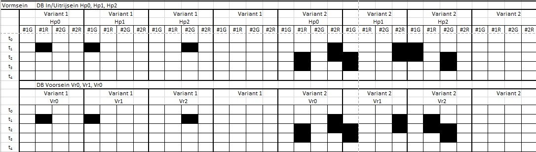

Om het gedrag van de signalen aan de output van de DR4018 proberen vast te leggen heb ik de meting herhaald maar nu met de DR4018 ingesteld met preset 0.
Voor elke sein zowel variant 1 als variant 2 van de ECoS bekeken. Pulslengte van het signaal is ingesteld op 250 ms.
Variant 2 blijkt wel 2 adressen aan te sturen met elkaar overlappende tijdsintervallen. Daarom is het tijdstip vastgelegd waarop het commando vanuit de ECoS gegeven (t1) wordt met daarop vervolgens de waargenomen signaalwisseling op t2 en tenslotte op t3
Op t4 is de DR4018 weer stand-by.
Onderstaand het resultaat voor de lichtsignalen: (zwart is: uitgang is laag, dus sein wordt aangestuurd)
Hieronder het resultaat voor de vormseinen:
Ik hoop dat dit overzicht het schakelgedrag van de DR4018 als die door een ECoS wordt aangestuurd verduidelijken zal en wellicht leidt tot een slimme cocktail van CV-instellingen in de DR4018, die mooie seinbeelden als resultaat hebben!
Jaap
« Laatst bewerkt op: 19 January 2017, 16:48:23 door JaapV. Reden: Correctie seinbeschrijving »
Bert_Apd
  • Berichten: 1930
« Reactie #20 Gepost op: 17 January 2017, 18:56:08 »
Hallo Jaap,
Mooi overzichtje van de ECoS schakelvolgordes bij variant 1 en variant 2.  (y)
Ik ga er eens even goed voor zitten om het te bestuderen.  ;)
Kom er later op terug.
Bert
PS: Klopt het dat de schakelvolgordes bij variant 1 afwijken van je eerdere constatering in reactie #17?
« Laatst bewerkt op: 17 January 2017, 18:58:37 door Bert_Apd. Reden: PS toegevoegd »

In onderstaand plaatje is het aangepaste aansluitschema van het DB voorsein te zien, links schematisch (zoals ook in de DR4018 handleiding), rechts specifiek uitgewerkt voor de Viessmann voorseinen:
Let er op dat de extra diodes tussen de DR4018 en de weerstanden van het sein geplaatst dienen te worden omdat anders de spanning over de diodes te laag kan worden waardoor sommige leds mogelijk niet gaan branden.
De schakeling via preset 8 werkt met in totaal 4 adressen, waarvan in deze specifieke ECoS oplossing met seinvariant 2 de eerste twee het DB seinbeeld bepalen (Vr0/Vr1/Vr2), het derde niet gebruikt wordt (blijft #3R rood) en het vierde gebruikt kan worden voor de dag/nacht-dimming.
De uitgangen worden nu via de ECoS als volgt geactiveerd:
     #1R  #2R   [#3R]  =  Uitgang 1 actief: Vr0 - geel/geel via de diodeschakeling
     #1G  #2G   [#3R]  =  Uitgang 4 actief: Vr1 - groen/groen via de diodeschakeling
     #1G  #2R   [#3R]  =  Uitgang 3 actief: Vr2 - groen/geel via de diodeschakeling
In onderstaande foto is een voorbeeld te zien hoe de bedrading vanuit de DR4018 met de 4 diodes op de Viessmann bedrading kan worden aangesloten:
De bovenste draden zijn de standaard aansluitingen naar het Viessmann sein (ge1, C+, ge2, gn1, gn2).
De onderste draden (rood/zwart/geel/groen) zijn aangesloten op de uitgangen van de DR4018:
   - rood:    uitgang 1, aansturing voor Vr0 (geel/geel)
   - zwart:   common plus (C)
   - geel:     uitgang 3, aansturing voor Vr2 (groen/geel)
   - groen:  uitgang 4, aansturing voor Vr1 (groen/groen)
Tenslotte nog een foto van de test-opstelling met het voorsein in de stand Vr2:

Op de ECoS zijn nog vier 3-voudige seinen, die tot dusverre onbesproken bleven:
CFL   3-voudig
SNCB 4-voudig
SNCF 3-voudig
NS     3-voudig
Het schakelgedrag van de DR4018 is weer vastgelegd met preset instelling 0
Voor de beelden van deze seinen kent de ECoS geen varianten toe; er wordt telkens 1 adres geschakeld.
Hier is het overzicht:
Zoals is te zien is het schakelgedrag voor deze seinen heel eenduidig; met nog 1 schakeling erbij en de ECoS is niet langer meer buitenbeentje als het gaat over het aansturen van seinen!
Met vriendelijke groeten,
