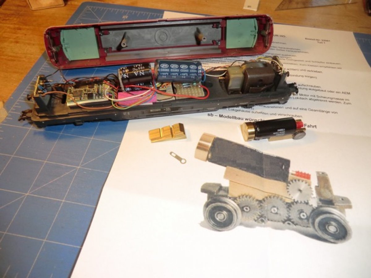

Al eerder voorzag ik een Märklin Hamo BR44 van een Maxonmotor van SB Modellbau (zie elders op het forum)
Daarvan zijn de rijeigenschappen dusdanig verbeterd dat nu een Märklin Hamo BR221 aan de beurt is.
De loc heb ik in 1994 op vakantie in Zuid-Duitsland gekocht. Het was mijn eerste loc met een decoder die mij er later heeft toe besluiten over te stappen naar een digitaal systeem.
Al van het begin af was de stroomafname problematisch. Stroomafname geschiedt feitelijk alleen via het niet aangedreven draaistel. De wielen van het het motordraaistel zouden aan de massazijde ook meedoen, ware het niet dat ze beide van antislipbandjes voorzien zijn. Ooit heb ik wel overwogen een van de wielen te vervangen door een exemplaar zonder asb, maar dat zou maar weinig verbetering opgeleverd hebben.
Aan de hand van een artikel in Railhobby van Huib Maaskant (april 2008) heb ik naderhand een stroombuffer gebouwd met condensatoren en daarbij de decoder vervangen door een Zimo MX64. Dat bleek inderdaad een verbetering. De loc blijft nu niet meer direct staan op een enigszins vervuild spoor, maar de stroomafname blijft niettemin een zwak punt. De M*motor is daarbij een stroomvreter. Ik heb daarom zoveel mogelijk condensatoren in de loc gepropt.
Het probleem van de stroomafname zal met de inbouw van de Maxon niet geheel worden opgelost. Als de loc tot stilstand komt op een stuk toevallig vervuild spoor, dan is het contact alsnog verbroken.
Maar al rijdende voorzie ik een flinke verbetering. Vanwege de soepeler loop van de Maxon, vanwege het vliegwiel en omdat de Maxon veel minder stroom verbruikt.
Daarnaast ben ik ook af van het koffiemolengeluid (al valt die voor M* bij deze loc nog wel mee). Tenslotte verwacht ik ook betere rijeigenschappen op kruipsnelheid.
Vooraf was ik er niet helemaal gerust op dat het interieur onaangetast kon blijven met SB-modellbau setje. Dat bleek helaas terecht. Nu ik de set in huis heb blijkt dat de nabootsing van de machinekamer achter het eerste raam eraan moet geloven. Zonde. Ik had het beter vooraf toch maar even moeten navragen. Maar ja, nu ben ik eenmaal begonnen....

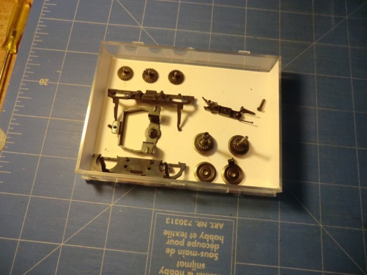

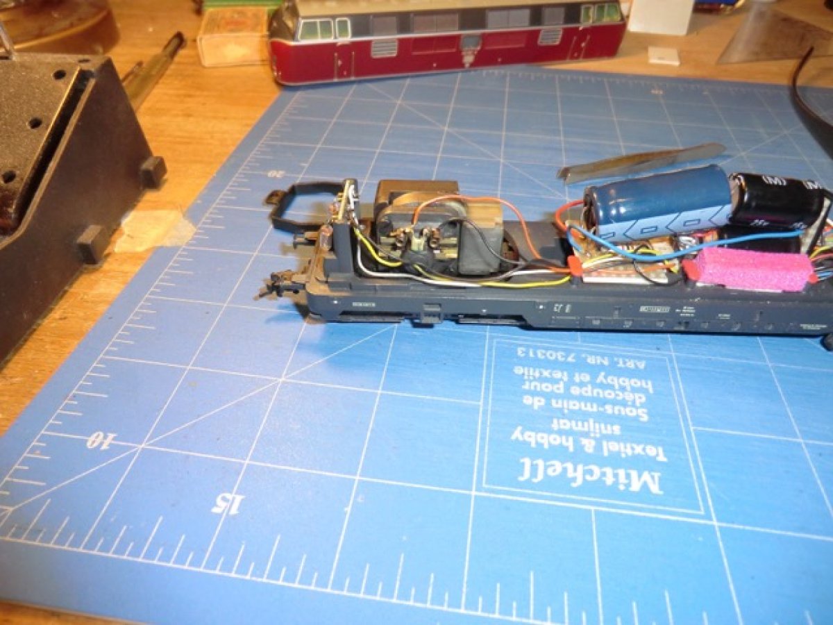

Nu wat plaatjes.
De loc tezamen met de in te bouwen onderdelen

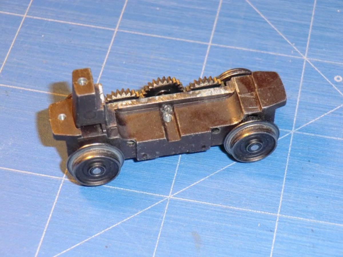

Een blik op de originele motor

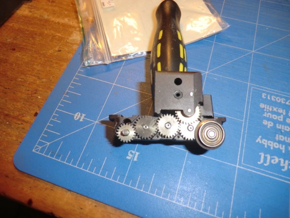

Het gedemonteerde motordraaistel.
Alle assen en tandwielen moeten er af.
Het tandwiel bleek niet vast te zitten aan het wiel. En aan de andere zijde bleef de isolatie op de as zitten. Zo kon de as er nog niet uit.
Dat zijn de zaken die het wat minder simpel maken en dat is dan de uitdaging. Hoe krijg je de zaak zonder schade los.

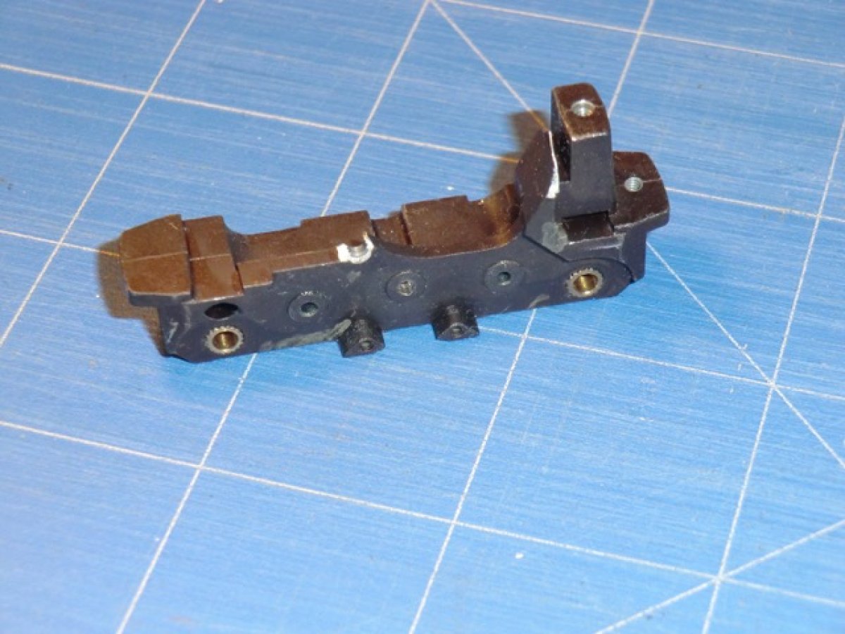

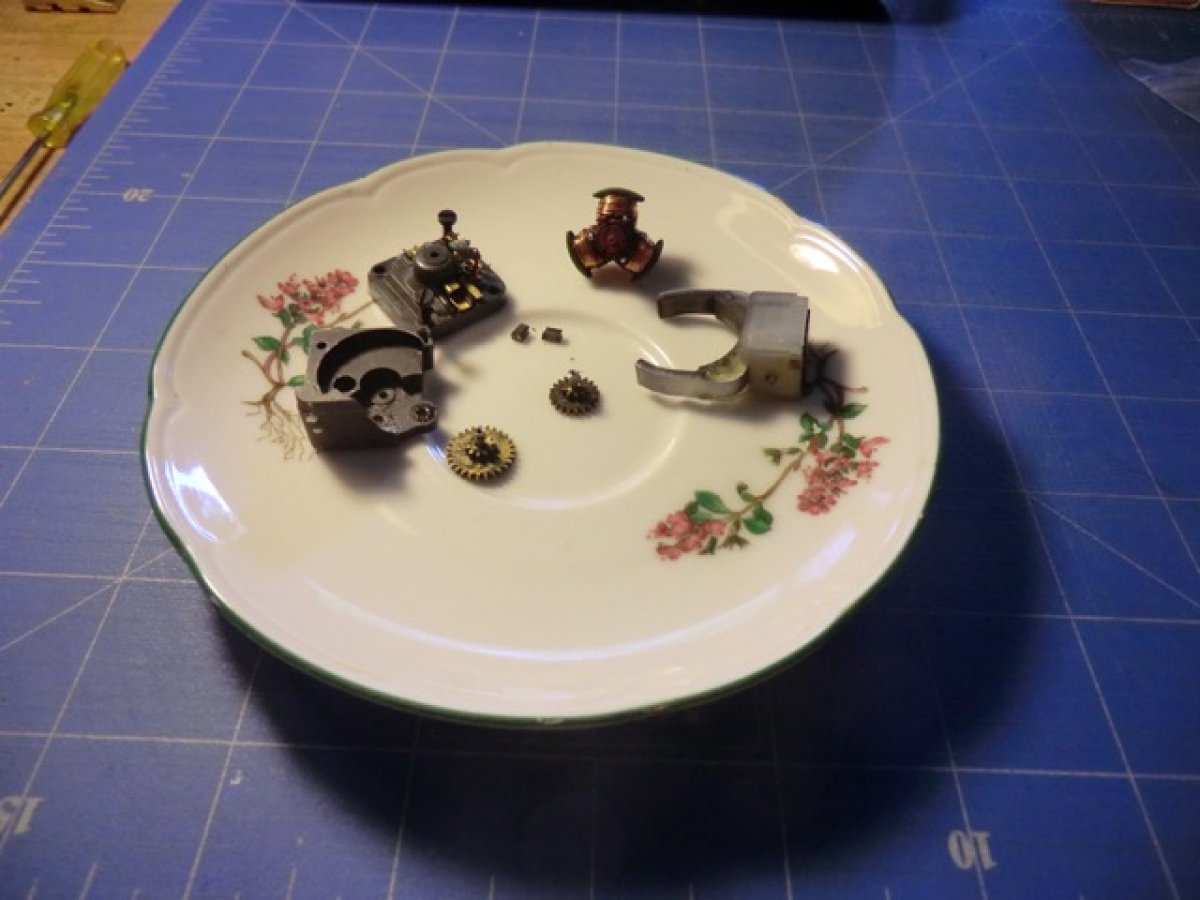

Op het schoteltje alles wat weg kan.
Het viel niet mee om alle tandwielen er schadevrij uit de krijgen. Ik had het motorhuis vastgeklemd omdat dit toch zou vervallen. Dat bleek echter te verbuigen. Dat zag ik nog juist op tijd, anders had het de tandwielen geraakt.
Het motorhuis ligt dus ook op het schoteltje.
Hier alles wat er straks weer op gemonteerd moet worden.

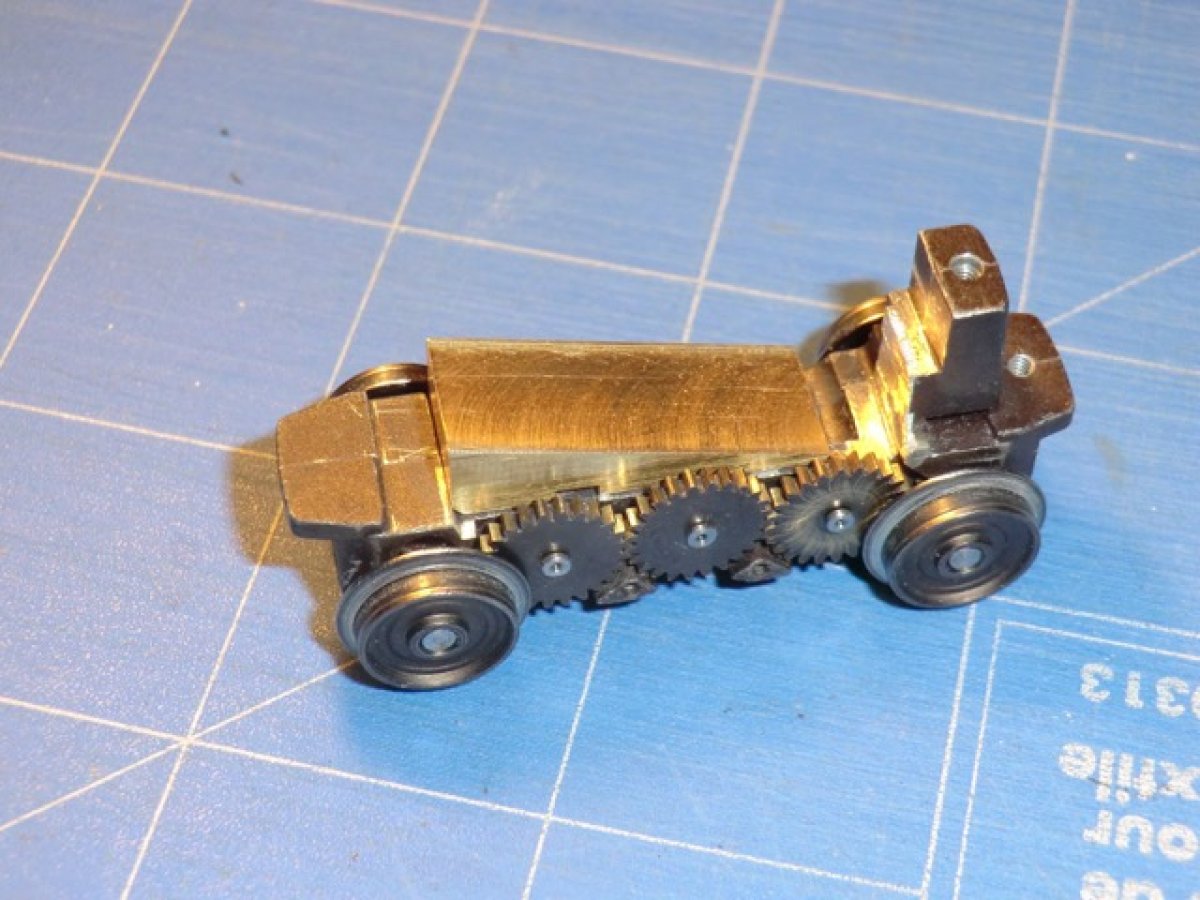

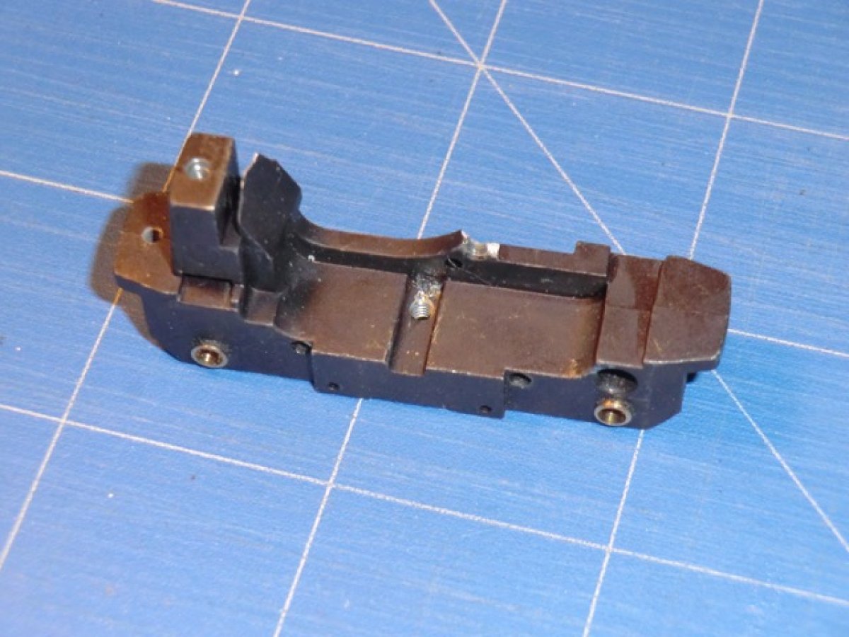

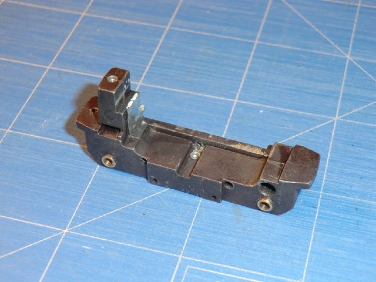

Het motordraaistel ontdaan van alle onderdelen, gereed voor zaag-, vijl- en freeswerkzaamheden
Het motordraaister van de andere zijde gezien.
De tandwielen waarvan het de nodige moeite heeft gekost ze te demonteren, hadden echt niet kunnen blijven zitten. Ze zouden onherroepelijk zijn beschadigd.
Nu aan de frees dus.
Wordt vervolgd.
Groet, Bas

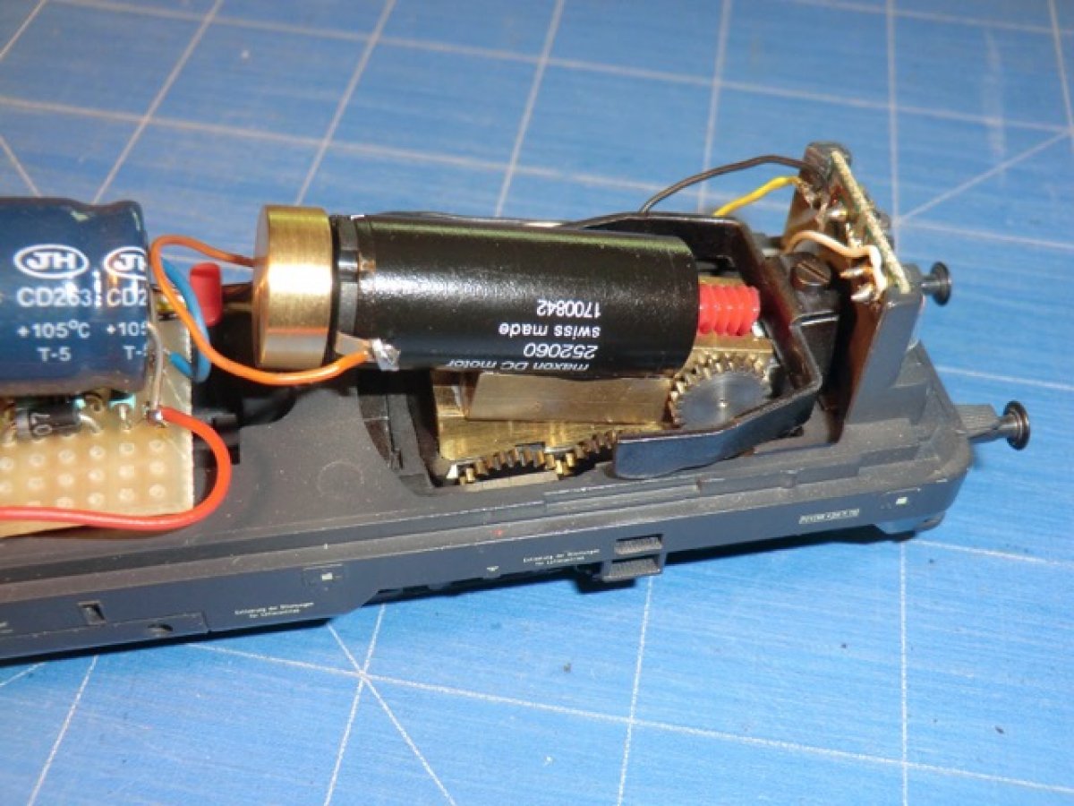

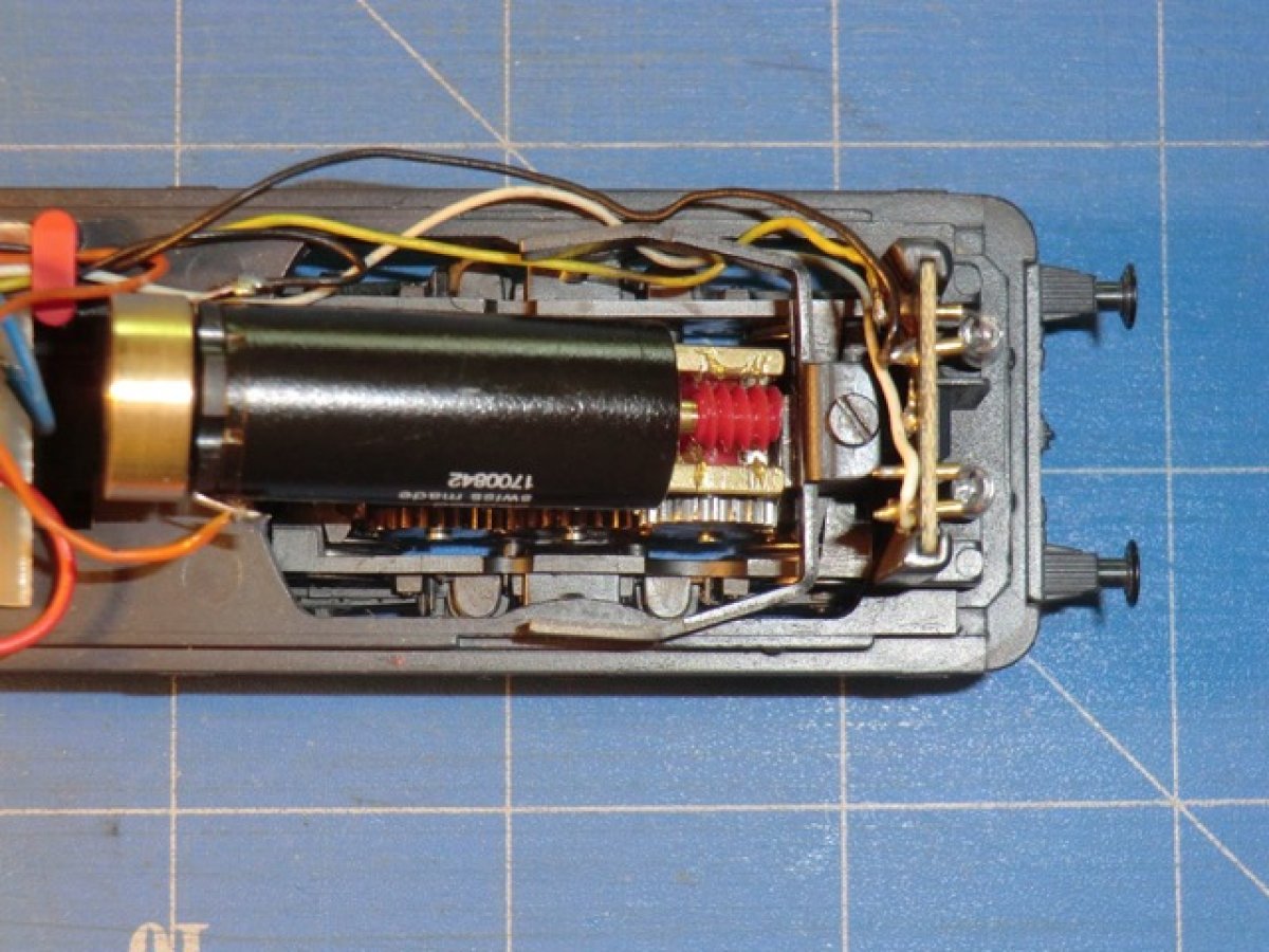

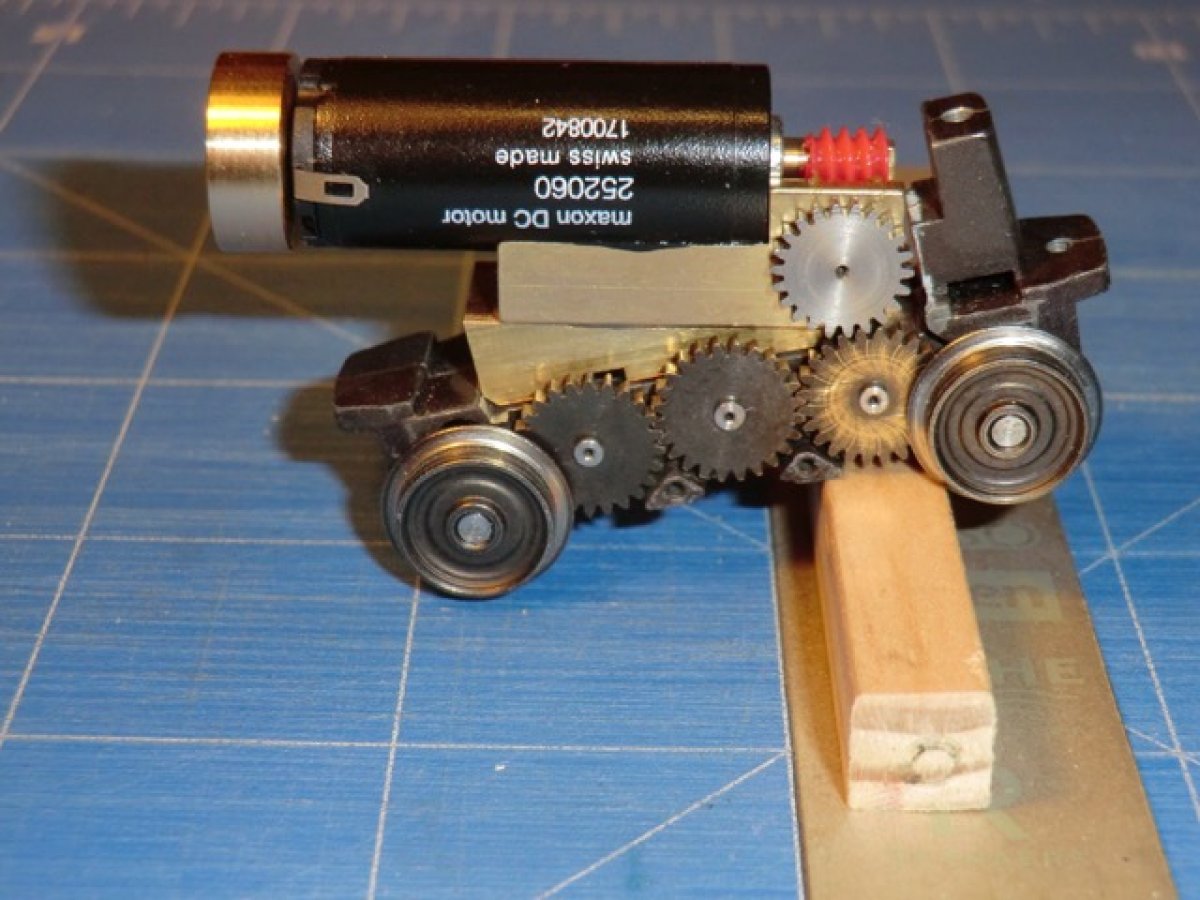

De ombouw leek allemaal zo voorspoedig te verlopen.
Maar helaas, de loc loopt niet naar wens. Daarover zometeen meer. Eerst een paar foto's.

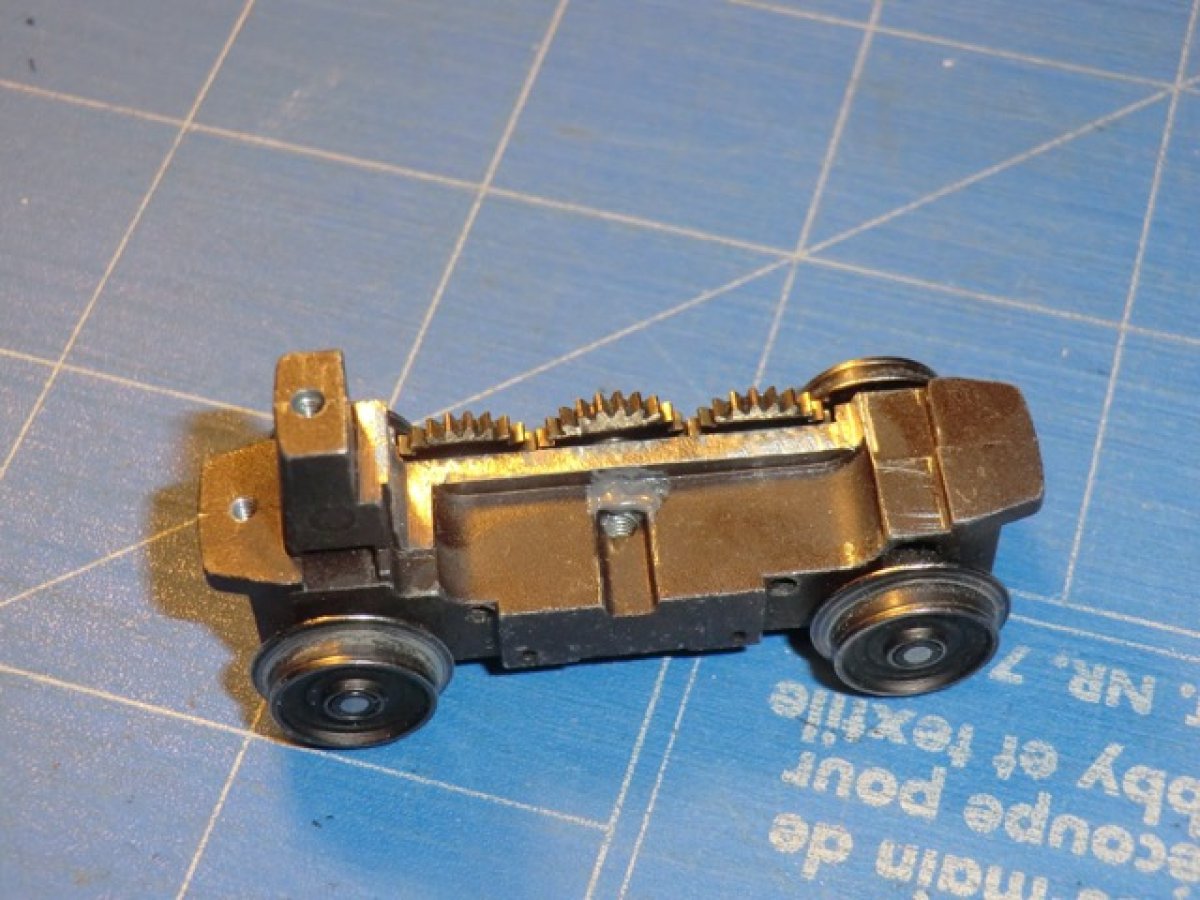

Freeswerk prima gelukt
Helaas bleek de sparing voor het asje van het middelste tandwiel wat beschadigd waardoor het asje niet meer klemde in het frame
Daarom een beetje lijm gebruikt om het asje te fixeren.
Wat trouwens ook nog enige moeite kostte was het monteren van één van de twee geïsoleerde wielen. Dat bleek namelijk te zwabberen. Na wat draaien lukte het uiteindelijk het wiel haaks op de as te krijgen.
Toen gelijk ook maar het nieuwe onderblokje op het frame gelijmd.
Na droging van de lijm kon een dag later de motor erop gelijmd worden.
Na een bevredigend verlopen test met alleen het draaistel met motorblok, kon de boel weer in de loc worden teruggebouwd.
Hier van bovenaf gezien.
Ik ben nu natuurlijk gaan testrijden. Er blijkt zich het volgende probleem voor te doen:
In bogen wordt de snelheid zo ongeveer gehalveerd. En dat terwijl de cruiscontrol van de decoder aan staat. Dat betekent dat de boel in bogen zowat aan het vastlopen is. Dat is inderdaad ook voelbaar aan de weerstand die je voelt als je aan het vliegwiel van de motor draait.
Ik heb geen idee wat de oorzaak zou kunnen zijn. Het tandwiel van de ombouwset heeft volgens mij voldoende speling ten opzichte van de oude tandwielen.
Heel misschien had ik de asjes van de oude tandwielen wat dieper in het frame moeten slaan? Maar ik betwijfel dat, want tandwielen mogen volgens mij best wat losjes lopen.
Een tweede punt (op zich wat minder erg) is dat je vooruitrijdend wat tandwielgeluiden hoort. Niet zo sterk, maar wel een beetje. Achteruitrijdend loopt de loc als een zonnetje (op rechte stukken).
Ik ben benieuwd of iemand van jullie suggesties heeft voor oorzaken. Ik houd me in ieder geval aanbevolen.
Groet, Bas

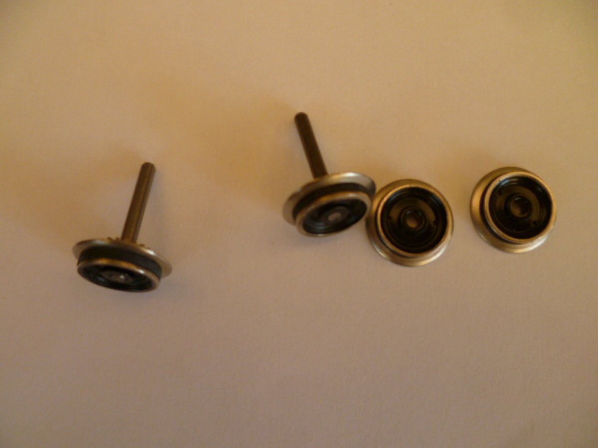

De loc liep niet in alle opzichten soepel en ik ben daarom op zoek gegaan naar de oorzaak (die ik niet heb kunnen vinden)
De wijdte tussen de flenzen was een fractie te groot, hooguit 2/10mm. Je weet maar nooit of dat een oorzaak is. Dat heb ik dus proberen te verhelpen door de wielen iets verder op de as te slaan. Niet gelukt. Afgezien daarvan ging het toen gigantisch mis.
Want uiteindelijk blijkt dat een van de wielen dusdanig vervormd is dat de loc onbruikbaar is geworden.

Er zijn altijd wel wielen van andere loks die dezelfde diameter hebben. Ik zou hem nog niet in de kliko smijten. Of anders een 2e hands kneusje op de kop tikken (ook voorzichtig :) )
Het probleem van langzamer gaan in een bocht is normaal gesproken iets wat aanloopt of een draadje wat niet genoeg mee kan bewegen met de draaiing van het draaistel. Als je weer een rijvaardige lok hebt met een vers wieltje dan kan je wellicht een filmpje maken met een mobiele telefoon en op youtube fleppen zodat iedereen kan zien en horen wat er gebeurt? Dat doet men op een autoforum ook wel als een motor niet lekker loopt en kenners weten dan direct 'oeh, dat is de ontsteking'of 'er zit een kromme vonk in een bougie'
Ik heb zelf geen Märklin dus mijn onderdelenvoorraad is waardeloos voor jouw dilemma :( Maar er zijn er hier genoeg die je misschien kunnen helpen (y)
Overigens een tip: wieltjes dichter bij elkaar op een asje persen gaat met enige voorzichtigheid wel goed in een goede bankschroef! Zorg ervoor dat de bekken goed parallel staan en eventueel vulringetjes gebruiken. Bij meppen met een hamer heb je altijd de kans dat de hamer niet helemaal recht neerkomt en dan zwabbert alles :(

Die hamer was niet zo'n goed idee.
Niet om een zwabberend wiel te corrigeren. En al helemaal niet om extra kracht uit te oefenen.
Ik heb me niet gerealiseerd het wiel überhaupt te kunnen beschadigen. Het materiaal is veel kwetsbaarder dan ik dacht.
Met een beetje extra pech heeft ook de as een tikje meegekregen.
Ik had trouwens ook al pogingen ondernomen met een bankschroef. Daar moet je dan wel wel allerlei dingen tussen zetten zodat je met werkelijk vlakke vlakken te maken hebt. Dat vond ik heel lastig om te controleren, vandaar toch mijn greep naar de hamer. Niet handig natuurlijk, want dan mis je nog meer controle.

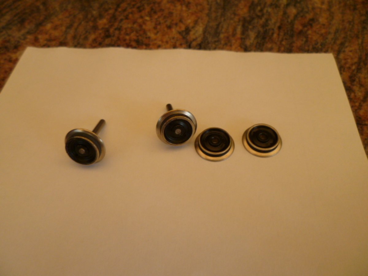

Welke wielen heeft U nodig, met tandwiel of zonder? 211370 is zonder tandwiel of 211390 met tandwiel.
Ik heb allebei liggen uiteraard nieuw niet gebruikt.
Grt. Jo

Het kostenniveau op Ebay blijkt gelijk aan dat van Märklin. Althans via jouw links, Silvolde.
Pluspunt is wel dat er een motordraaistel leverbaar is dat M* uit het programma gehaald heeft.
Grt. Jo
Dank voor je aanbod.
Ik denk alleen dat deze wielen bedoeld zijn voor een oudere versie van de V200. Op jouw foto zijn ze in ieder geval niet gezwart.
Verder zitten de wielen bij mij los van de tandwielen. Ofwel: de tandwielen zijn los op de as geschoven en daar tegenaan zit het wiel.
Groet, Bas

zijn ze zwart
grt. jo
Bahn-AG
  • Berichten: 1852
Re: BR221 met Maxonmotor
« Reactie #13 Gepost op: 15 September 2016, 14:48:15 »
Hallo
De getoonde wielen zijn voor de oude V200 (3021) of 216 (3075).
Deze hebben een 1mm grotere diameter dan die van de 221. Gaat niet passen.
« Reactie #14 Gepost op: 15 September 2016, 15:14:41 »
De 221 waar het hier over gaat is een originele Hamo, en die heeft ook de originele hoge Märklin flenzen.
