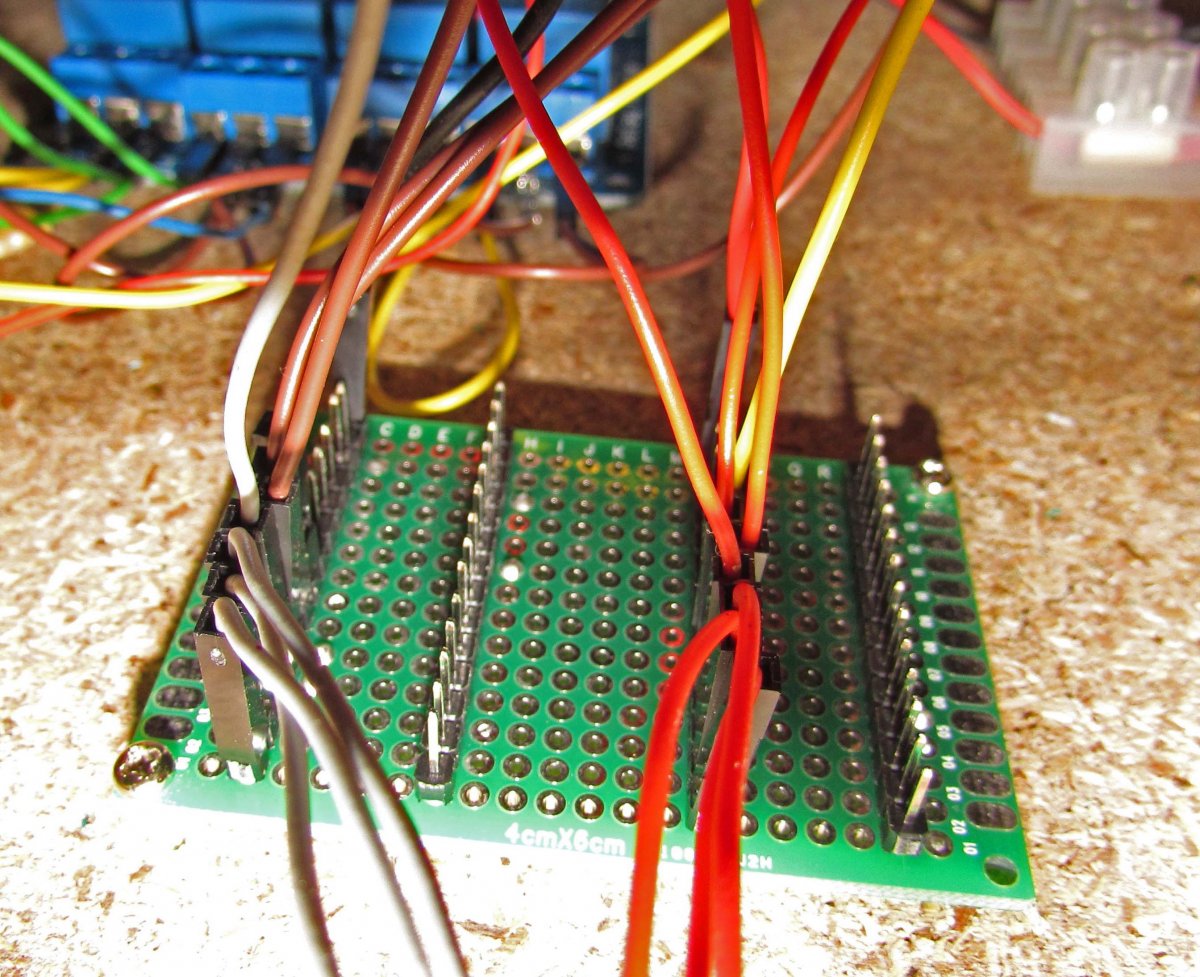

Als leek op het gebied van elektronica een vraag: hoe sluit ik de servo's aan?
Moet ik daarvoor de stekker van de servo afknippen en de draadjes afzonderlijk vastsolderen?
In de handleiding wordt gesproken over Dupont kabels maar het is me niet duidelijk of deze voor de servo's gebruikt worden of alleen voor de analoge toepassingen (zie pagina 4 van de handleiding)
Alvast bedankt voor de reactie.
Albert.

jowi

Ik vind dat ook wel een nadeeltje; ik zou bijv. heel graag het eerder getoonde shield/board willen zien met 3 polige stekkers voor de 1e 8 servo's, zodat je de servo's er direct op kan prikken, aangezien ik het ding 100% voor servo's met frogrelais wil gaan gebruiken, al die effect uitgangen heb ik niet zo'n behoefte aan in 1e instantie. Misschien ga ik zelf een poging wagen voor een dergelijk board, lijkt me ook wel eens leuk om te doen.

Je zou volgens mij de print van de AdServo van Timo Engelgeer kunnen toepassen. Daar kan je 8 servo's op 3 polige headers prikken/aansluiten. De uitgangen voor je relais moet je er dan zelf bij bastellen.

@AlbertG
Je sluit de servo's in principe geheel met Dupont kabels aan.
De servokabel verleng je met Dupont kabel. Doorgaans is de servokabel toch te kort om direct op de Arduino aan te sluiten
Van die verlengkabel steek je de signaaldraad in de Arduino en de voeding en gnd kun je aansluiten op een verdeelprint met Dupont stekkers:
(foto Henk Boshuyzen)
Het nadeel van deze methode is dat Dupont verbindingen niet zo betrouwbaar zijn. Na een tijdje gaan ze losser zitten.
Veel beter is dan het gebruik van schroefconnectors. Daar kun je prima een Dupont steker in vastklemmen. Zie foto's eerder in dit draadje.
Ook de verdeelplaat kun je beter voorzien van schroefconnectors. Die verbind je eenvoudig met de +5v en gnd van de dcc-print.
En het is inderdaad het beste als je de stekker van de servokabel af knipt en er een drie-aderige kabel aan soldeert en er krimpkous over doet. Het andere eind kun je vertinnen of er een Dupont steker aan solderen of aanklemmen met een speciale krimptang.

Het is maar net hoe je het ding wilt inzetten. Ik ga alleen servo's met puntstukpolarisatie toepassen, dan zit ik aan 8 servo's max. + relais. Gezien de prijs van alles is dat prima... die wirwar van kabels valt denk ik wel mee, het alternatief met het verdeelprintje is alleen maar het verplaatsen van de kabelspaghetti :) relaisaansluiting had ik nog niet aan gedacht, goeie tip. Ik ga er mee aan de slag, uberhaupt erg leuk om te doen, een board ontwerpen! Misschien wordt het niks, zien we dan wel weer.
Er zijn overigens verlengkabels te koop voor de servo's. Al zijn die bijna net zo duur als een losse Arduino ;D

Bedankt voor de reacties. Ik heb servo verlengkabeltjes liggen. Dupont kabels zijn onderweg.
