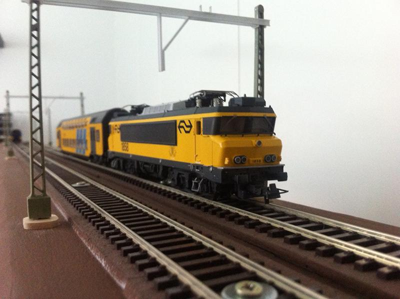

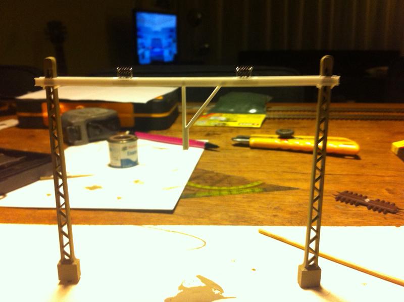

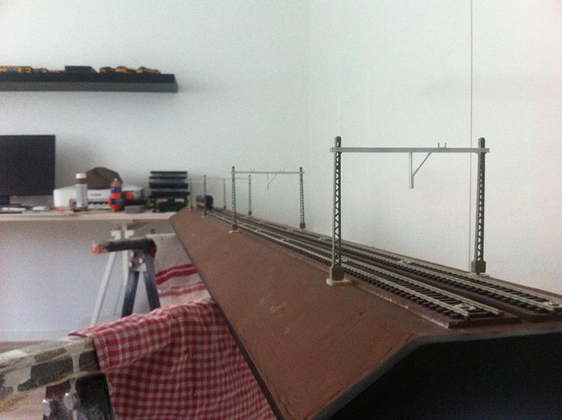

Het was een tijdje stil, omdat ik bezig was met wat proefballasten, gras en bovenleidingsportalen. De portalen zijn bijna klaar. En staan nu voor het eerst op de dijk. Ze moeten nog geschilderd worden en van details worden voorzien. Maar ik kon het niet laten om te kijken hoe het eruit zou zien op de dijk:
Voor een eerste keer prutsen met styreen ben ik redelijk trots

Alle bovenleidingsmasten geschilderd in khaki van Humbrol. De dwarsliggers moet ik nog doen met chrome silver. Dit om het zink van pas vervangen dwarsligger na te bootsen. Heb wel de eerste isolators geplaatst. Van het weekend de rest doen. Daarna kan ik hopelijk beginnen met het ballasten van de spoordijk. In de Rail Hobby van november (van Sinterklaas gekregen
) stond een mooie foto van een 1200 met een sleeprijtuigen in het oosten van het land. Daar was goed te zien dat de halve Y steeds om en om staat. Ik twijfel nog of ik de trekstangen ook ga maken. Weet niet of dat goed blijft zitten met een drupje lijm.
