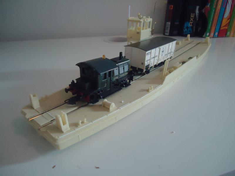

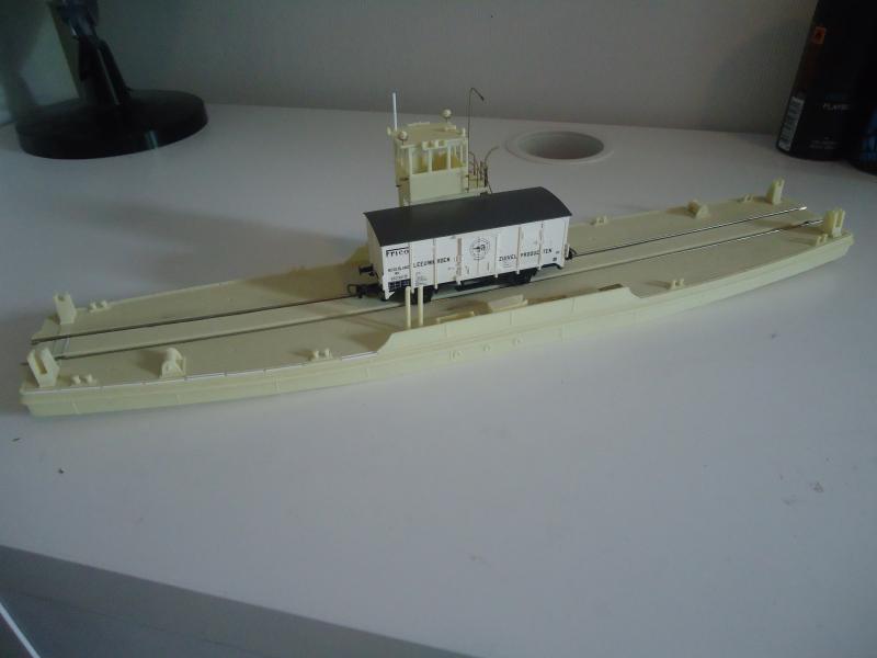

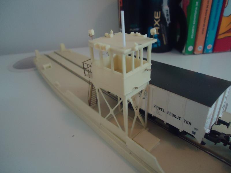

Hallo allemaal,
De laatste tijd ben ik druk bezig geweest met de spoorpont van Artitec. Ik ga de spoorpont inzetten als rangeermiddel. Hier wordt dus van en naar gerangeerd. Het model van Artitec is gebaseerds op de spoorpont zoals die in Amsterdam voer.
Als eerste ben ik begonnen met het schuren van de vele details. Hier ben ik wel een dag mee zoet geweest. Eigenlijk ging alles prima met het schuren. Ik gebruikte schuurpapier korrel 150 en dat werkte goed. Af en toe brak er wel eens wat, maar dat was weer goed aan elkaar te lijmen met secondelijm. (3 voor 0,50 euro bij de action, echt een aanraderrr
) Met die secondelijm is eigenlijk alles gelijmd. Een tip om alle kleine delen bij elkaar te houden is alles na het schuren meteen in een bakje te doen, hierdoor ben ik ook niets kwijtgeraakt. Het schuren heeft wel ongeveer 1 zaterdag gekost.

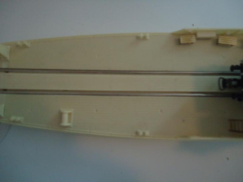

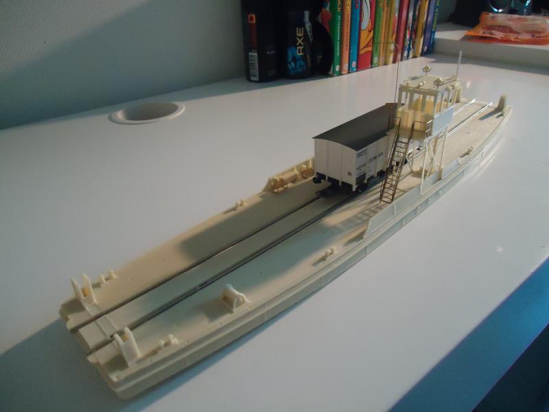

Toen het schuren klaar was, heb ik eerst de rails op de spoorpont bevestigd. Bij de spoorpont zat natuurlijk geen rails meegeleverd aangezien er zo veel verschillende rails is. Ik heb voor de rails een rocoline flexrail gebruikt. Meteen maar een Roco railzaagje aangeschaft. Dat werkte top. Gewoon vastgezet met weer de secondelijm. Daarna de middenplanken in de spoorpont geplakt.

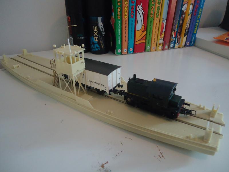

Toen dat klaar was, ben ik begonnen met het in elkaar plakken van de stuurhut. Deze is dan nu ook helemaal klaar. Daarna de overige delen op de spoorpont geplakt. Nu is de spoorpont zo goed als klaar voor een grondige schilderbeurt.
De foto´s :

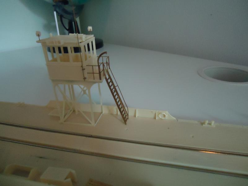

De stuurhut in detail :

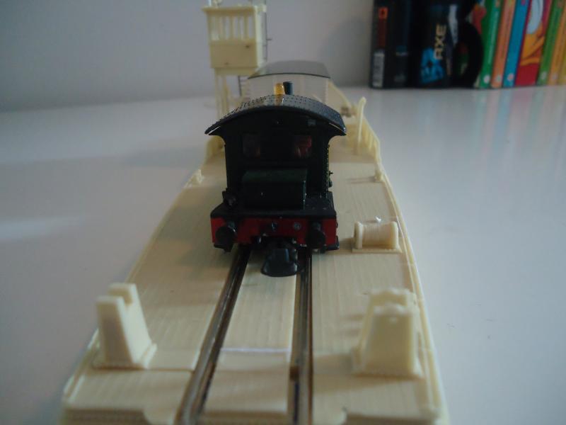

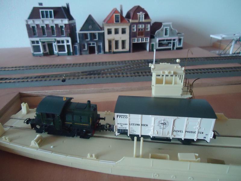

Op de spoorpont ging zo nu en dan een sik mee naar de overkant. Dit was dan ook meteen de enige loc die mee kon aangezien de spoorpont het gewicht anders niet aankon.
Op deze foto is goed te zien hoe netjes de rails in de spoorpont ligt.

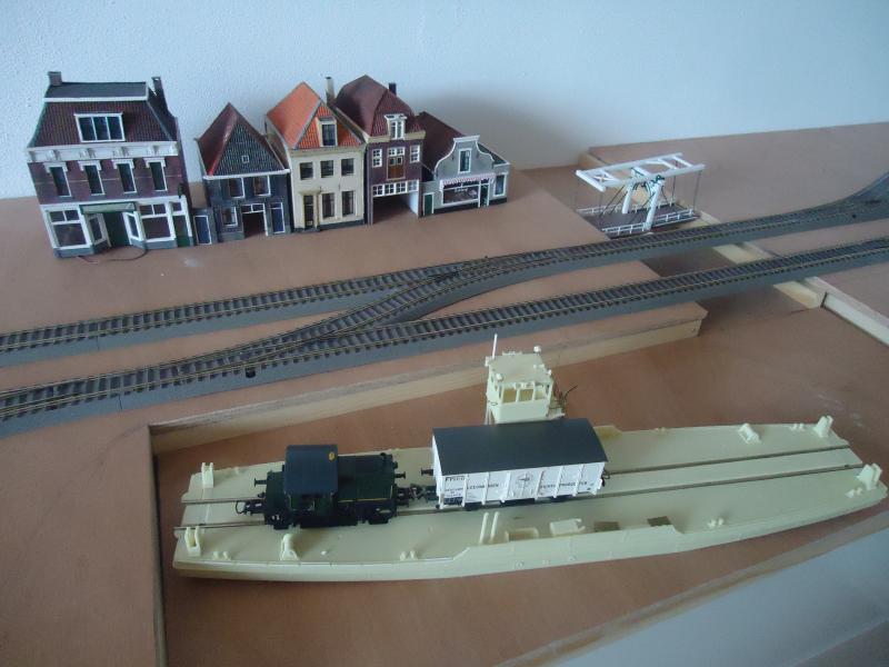

Hieronder een aantal foto´s van de spoorpont in de module waar hij straks zal liggen. Op deze module zal het grotendeels straatspoor worden.
Ik vind de spoorpont er al goed uit zien, ben benieuwd naar wat jullie ervan vinden. ;)Dit was het voor deze update, binnenkort meer over de spoorpont.

Ik had voor de foto´s een aantal dingen op de spoorpont gezet, maar dat was nog niet vastgelijmd.

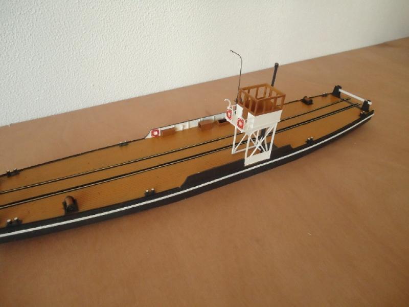

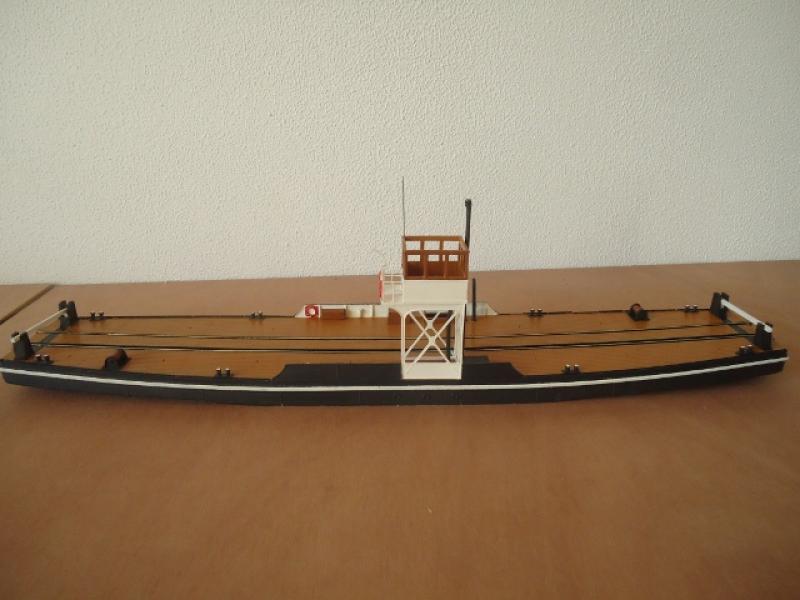

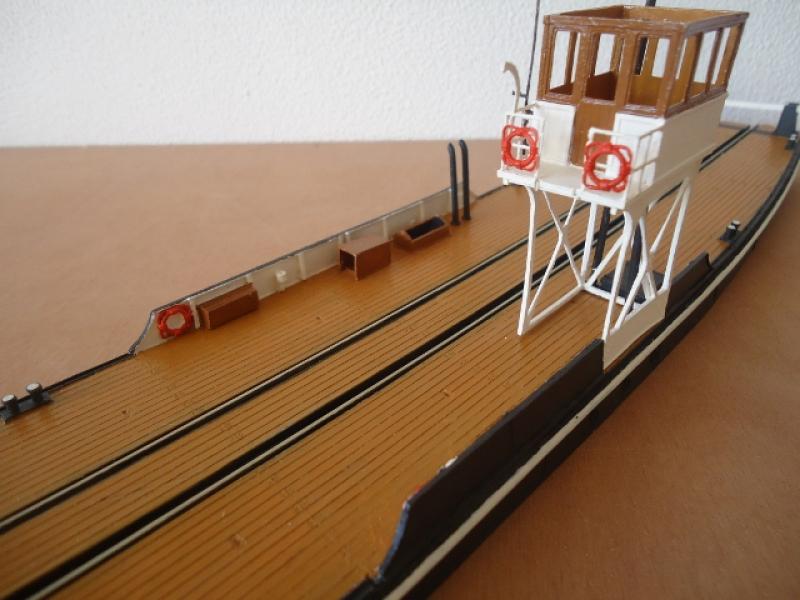

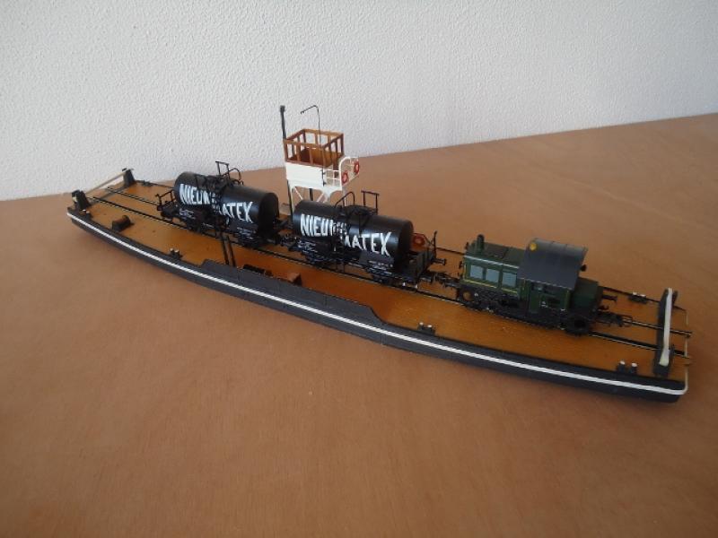

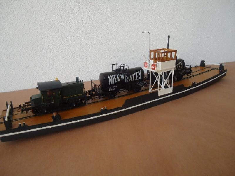

Hallo allemaal,
Daar ben ik dan weer na ruim een maand
Ben de laatste tijd weer stukken verder gekomen met de spoorpont. Ik heb nu bijna alles geschilderd. Ik ben wel tevreden met het resultaat tot nu toe. Na 5 x overschilderen is de witte lijn nu ook naar mijn zin.
Voor de romp van de spoorpont heb ik de kleur donker grijs gebruikt. Ik vond dat mooier dan gewoon zwart aangezien zwart heel ´doods´ over zou komen dacht ik. Voor het dek heb ik voor een lichte houttint gekozen. Volgens de beschrijving moest voor het dek eigenlijk een grijze houtkleur gebruikt worden, maar ik vond deze kleur beter passen bij de romp en de witte belijning.
De spoorpont nadert zijn voltooiing, maar toch is er nog genoeg te doen.
Zo komen er nog staanders aan de zijkant en moet alles natuurlijk nog vervuild worden. Ook moeten er nog details aan toegevoegd worden.
Eerst maar een paar fotootje´s :
Het volgende project met betrekking tot de spoorpont is de ´steiger´ die de verbinding tussen land en de spoorpont zal maken. Daar ga ik binnenkort aan beginnen.
Dit was het voor deze update. Onder tussen bouw ik rustig verder en zal er tzt wel een update verschijnen met het eindresultaat.
