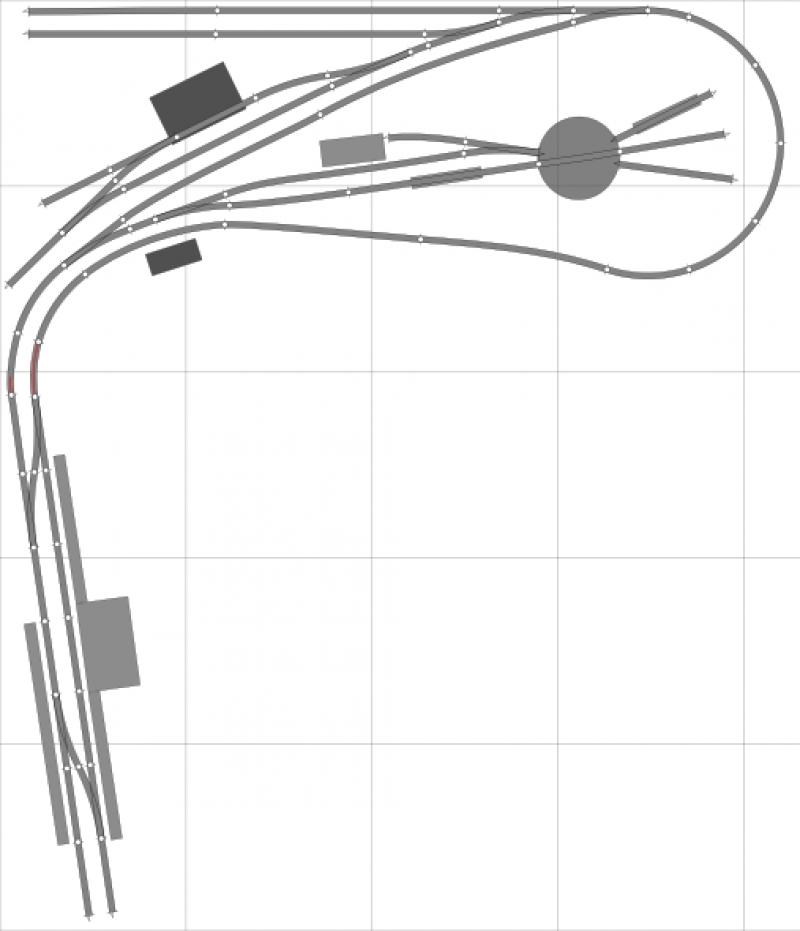

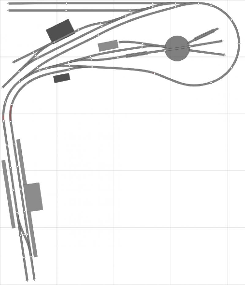

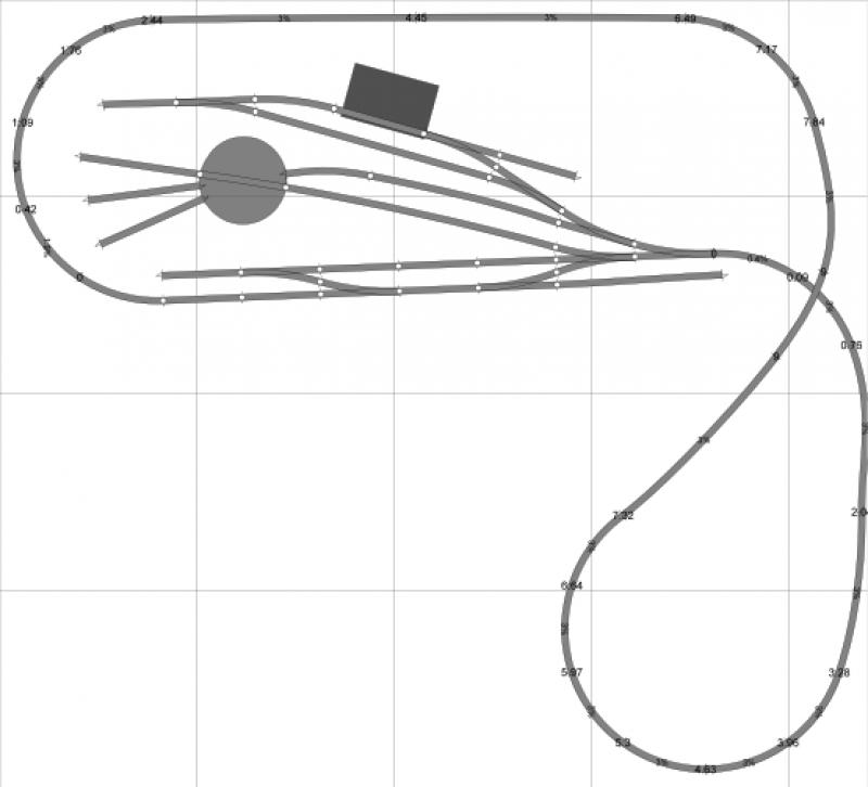

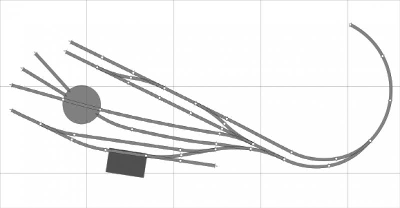

Heren,
daar ik wat bezig was geweest met andermans plannen begon het bij mij weer wat te jeuken..
dus even gekeken wat er mogelijk was met beperkte ruimte.. eerste plan is nu totaal niet haalbaar.. anderen zouden kunnen maar nog geen idee of ik er wat mee ga doen :)
ben vooral benieuwd naar jullie reacties ;D
plan 1:
plan 2:
dit plan gaat rondom door naar een schaduwstation met 3 opstelsporen:
plan 3(voor mij nu de meest aantrekkelijke):
en een variatie op plan 3, dus plan 3.1(vind ik toch wel wat beperkingen hebben):
ben benieuwd wat jullie vinden ;D

wat mij betreft is plan 3.0 ook het beste, maar kan je het niet combineren met plan 2, en dan vooral dat schaduwstation, want dat levert opstelmogelijkheden op open deur  ::)
Verder ben ik niet echt op de hoogte van je mogelijkheden (lees: ruimte enz.). Dus kan je daar wat meer over kunnen zeggen?

Voor zinnige reacties is idd het wel handig als bekend wordt wat je voor schaal wil loslaten hierop alsook een idee van welk mat er op moet komen te rijden  ;)

de huidige baan bevind zich in mijn oude kamer.. de exacte maten weet ik niet.. maar weet dat mijn huidige baan 122 bij 215 is..
215 is de maximum breedte dus.
ik heb helaas een schuine wand(dak van het huis) die ongeveer tot op de helft van de kamer gaat, dan zit er een ??? kajuit ???
de lengte die ik op dit moment heb is 122 cm, daarvoor zit nog een beetje ruimte(10 cm) en dan nog een buro(140 minimaal) en dan nog 10 cm (maar die is nodig om de deur open te krijgen van de kast die daar ongeveer staat)
aan de andere kant van de kamer heb ik nog een deur naar de kamer toe, dus aan die kant is het niet praktisch om iets te bouwen..
het buro heb ik niet zo veel meer mee dus zou weg kunnen en dat levert dan ongeveer de ruimte op die plan 3 mij gaf..
kwa schaduw station vind ik het lastig, mijn baan nu is te diep(122) om fatsoenlijk over de baan te kunnen als er iets aan de andere kant gebeurd dus daarom wil ik smaller.. plan 3 brengt de diepte op dat deel op 80 cm, dat is een hele verbetering ;D
maar voor een schaduwstation is er dus extra ruimte nodig, zowel in de breedte als in de lengte..
echter heb ik die ruimte niet echt over dus dat maakt het lastig.. nu is er wel wat ruimte in het plan te maken om een schaduwstation te integreren maar dat levert een maximaal hoogte verschil op van een cm of 9.. dus dan is er niet veel ruimte om er bij te kunnen met de hand.
bijkomend nadeel is dat de baan op zo`n 50 cm van de grond moet zijn om een redelijk formaat te kunnen maken(schuin dak :( ) dus zou je heel laag moeten voor het schaduw station..
voor plan 2 had ik dan ook bedacht het geheel een stuk van de muur te hebben zodat er dus ruimte is om erachter bij te kunnen en wou ik een soort lade maken waarop de keerlus en opstelsporen zitten.. zodat mocht daar wat mis gaan ik de lade eruit trek en dan kan oplossen wat er verkeerd is :)
verder zit ik in dubio over het rondrijden en een station.. het lijkt me leuk, maar kost een hoop ruimte die ik niet echt heb.. maar pendelen met stoom materieel vind ik niet echt mooi, dan zou er een 2e draaischijf moeten komen om dat probleem op te lossen, maar veel rijlengte haal je er niet mee :(
schaal: HO
materieel: zie Bw Uhlental(voornamelijk stoom materieel)
vanaf 1 tijdperk tot 3
« Laatst bewerkt op: 12 March 2013, 19:42:23 door dimo1_dimo1 »

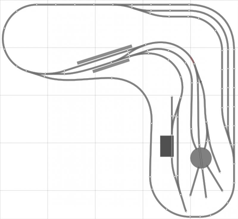

Je kunt prima een baan maken waarbij maar 1 station aanwezig is in t zicht,dat is dan een kopstation.
Met de overgebeleven ruimte kun je dan de sporen vanuit het kopstation laten lopen ri een Bw wat goederen sporen en de hoofdlijn(en) ri een schaduw station.
Voor inspiratie kun je mijn plan is bekijken hier op t forum genaamd Bad Harzwald,dat is niet overdreven groot of diep maar ik vind t plan fraai.
Je zou er overigens naar moeten streven je baan nooit dieper te maken dan 80cm dit ivm bereikbaarheid van een ontspoorde trein,in elk geval als als je baan niet rondom te bereiken is  ;)

ik heb nog even mijn plannen bekeken en vond dit ook wel een leuke:
het is nu alleen niet echt een kopstation meer :) maar de treinen kunnen wel leuk rondrijden ;D

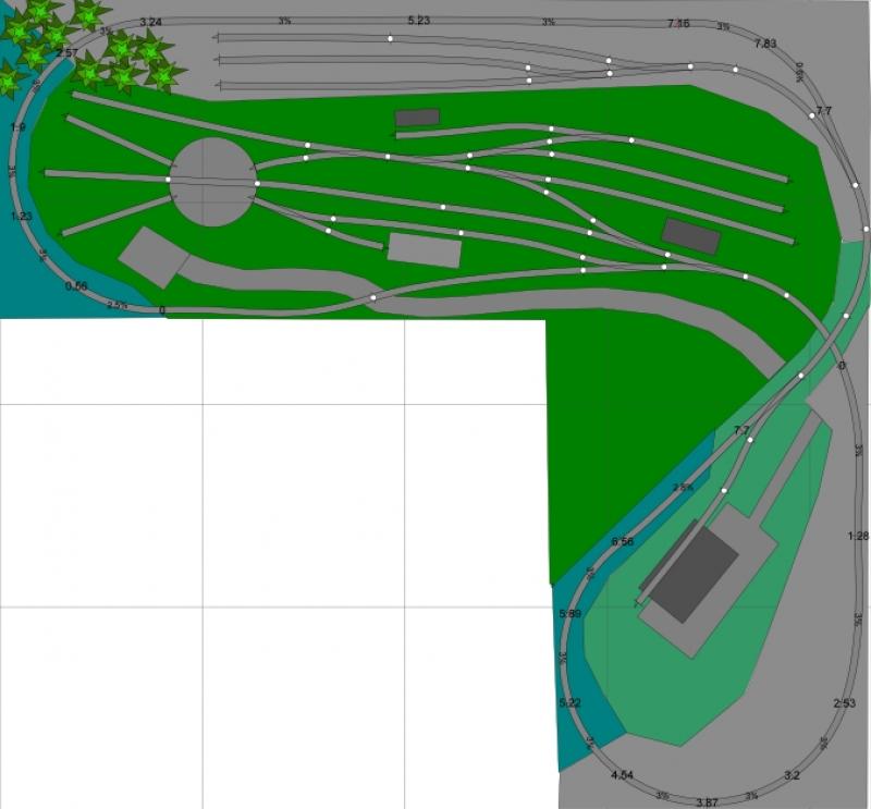

nu dan een die wel zeer aantrekkelijk is.. echter geen kopstation:
hierbij heb ik ook een kleine indeling gemaakt:
grijze vlak in het midden: tankplaat
lichtgrijze vlak in het midden: kolen bevoorrading met spoor voor kolenwagon
grijze vlak rechts in het midden: seinhuis
donkergrijze vlak rechts: goederen loods
dan de ondergrond:
het blauwige is een oplopend/dalend spoor
het grijze zijn onzichtbare delen
lichtgroen is goederen terrein op 7,7 cm boven de basis
donkergroen is de basis
links boven verdwijnt het spoor in het bos en rechts gaat het spoor de tunnel in/uit

Kun je niet ergens een spiraal naar beneden kwijt?
Dan heb je "beneden" een zee van ruimte voor een schaduwstation, en houd je boven meer ruimte over voor scenery.
Bij voorbeeld:
groene deel is laag, grijs is hoog.
(net andersom dan wat je nu hebt)
rechtsonder takt een lijn af, spiraalt naar beneden en komt uit in een schaduwstation over de gehele grootte van je baan.
ca. 5 sporen moet haalbaar zijn.
