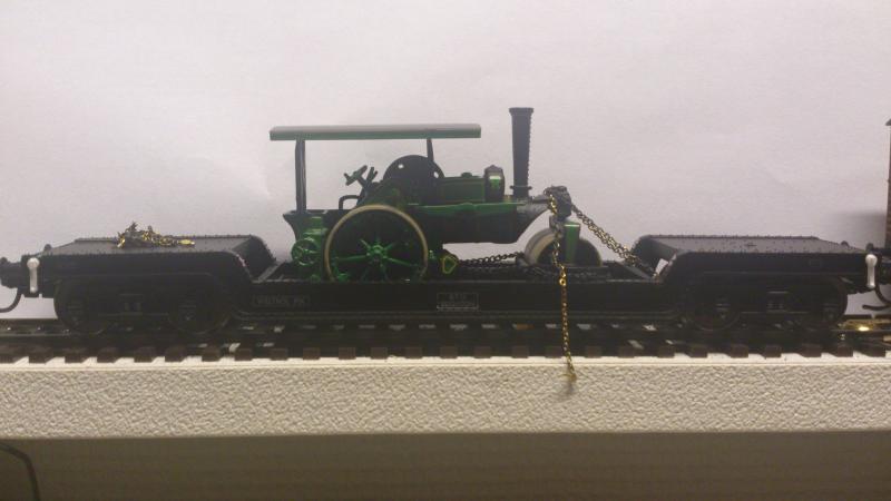

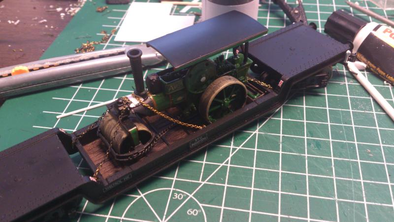

Gister middag nog even bezig geweest met 2 kuilwagens, deze heb ik gekocht omdat
ik geen mooie wagen had om een stoomtrekker/wals op te vervoeren.
Deze stond eerst op een platte lageboord wagen maar dit had tot gevolg dat de schoorsteen
en het dak er af moesten, nu niet meer!
Een beetje frutten met wat kettingen en dan staat ze mooi op de wagen, past precies.
En uiteraard, geen Nem schacht, dus de koppeling er af geschroefd, mesje er bij en
met een beetje lijm een Nem schacht op de juiste plek geplakt.
Dat is de hoogte, de lengte van de Kadee zorgt wel voor de juiste koppelafstand.
Dat bepaal ik t.z.t. proefondervindelijk, standaard gebruik ik Kadee 18, maar ik denk dat
het uiteindelijk een 17 gaat worden als het meezit.
Nog een paar leuke bananenagens, even een Kadeetje d'r onder en gaan met die banaan  (y)
Conflats met een paar leuke containers, met idem opschriften.

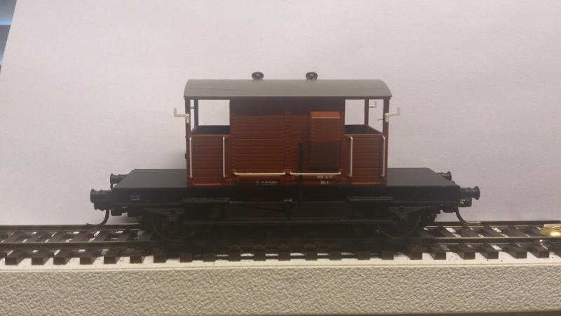

Een nieuwe remwagen.
Zoek de verschillen, hoorbaar is het zeker  (y) (y)

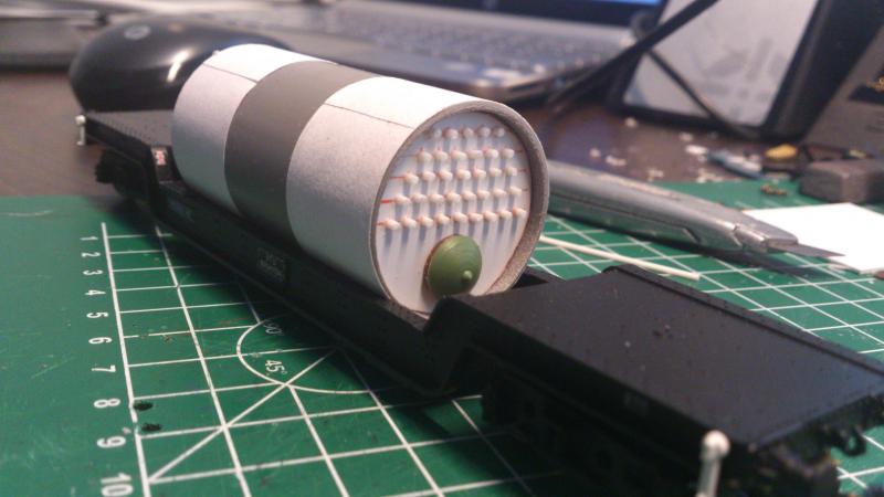

Een ketel op een kuilwagen is weer eens wat anders, beetje freubelwerk want ik
ga er niet één kopen, het is een stuk 32mm pvc buis welke even kennis heeft gemaakt
met de draaibank, de wanddikte substantieel verminderd, zodoende kon er aan beide
kanten een ketelfront in gelijmd -en aangekleed worden.

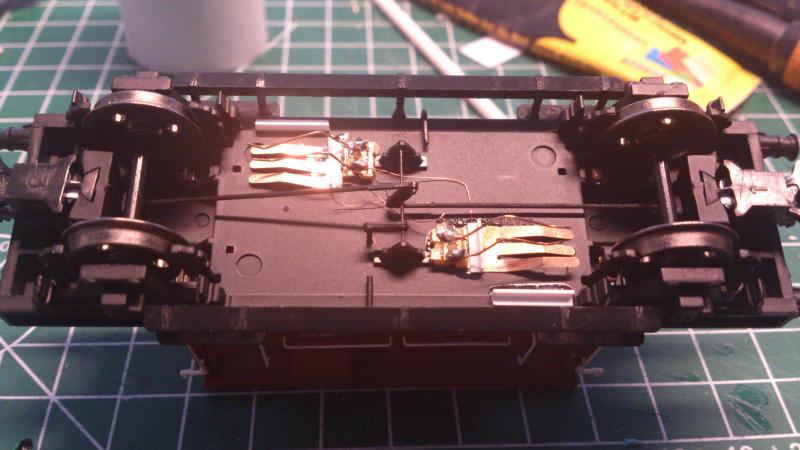

Tevens de afgelopen dagen de remwagen voorzien van batterijhoudertjes, 2 knoopcellen
zorgen voor een on-onderbroken stroomvoorziening voor de sluitlantaarn.
Een paar kettingen extra en de stoomwals staat ook op de plek, er moeten nog een paar
keggen voor de wielen/rollers geplaatst worden, en uiteraard wheathering, dat doe ik
voor alle wagens en loc in één keer.

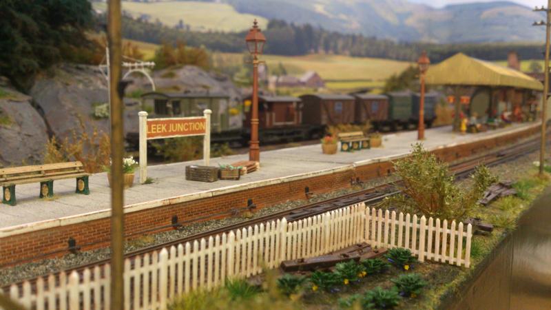

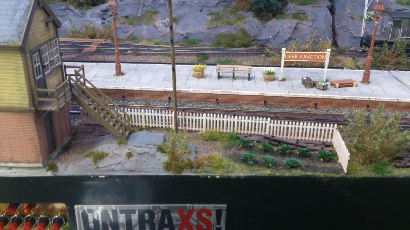

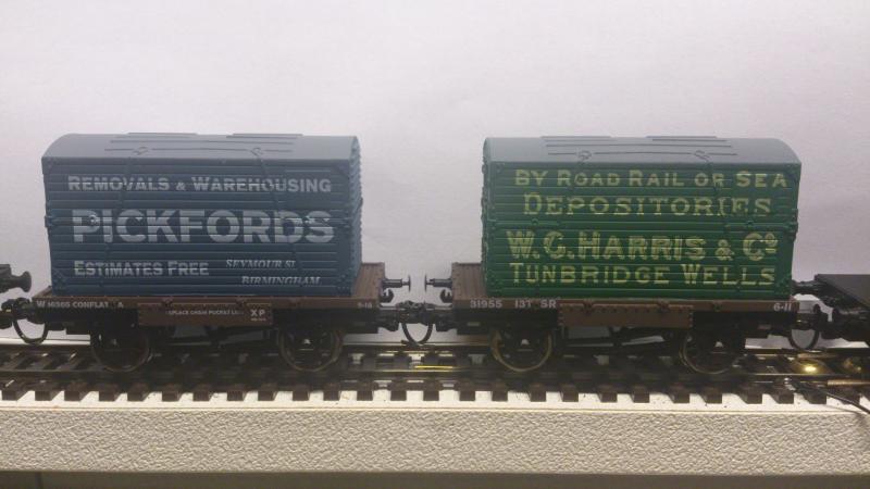

De afgelopen paar dagen bezig geweest met wat kleine wijzigingen op de module's;
Moestuintje naast het station, voor de bewoners van de spoorwoningen.

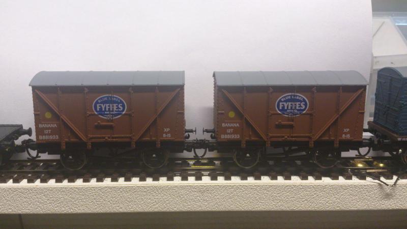

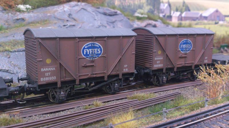

2 nieuwe wagons met container, gewheathered en nu klaar voor inzet.
Evenals onderstaande bananenwagens.

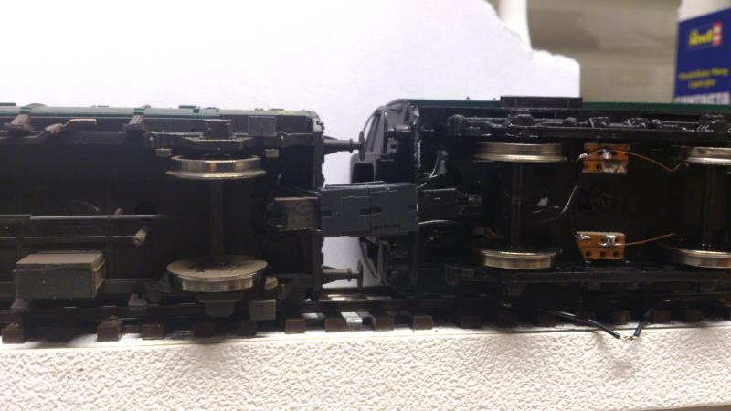

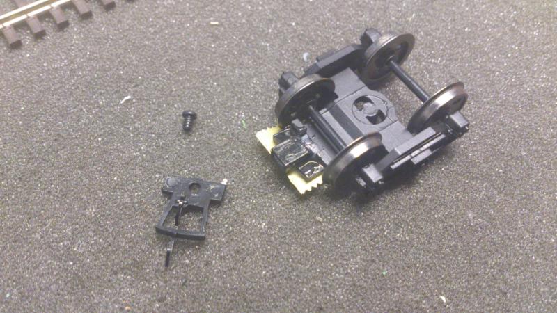

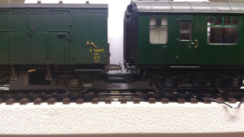

Gister avond de elektrische koppeling tussen de SK en de Horsebox afgewerkt.
Dit vereiste nog een beetje priegelwerk, maar het zit er nu strak onder.
De onderzijde, ook te zien is de stroomafname op één as van het draaistel.
Dit is bij alle draaistellen zo, ik had eerst alle assen van slepers voorzien, dat trokken
enkele locjes niet. Met de huidige opstelling van 2 rijtuigen heb ik toch nog op elk
draaistel stroomafname  (y)

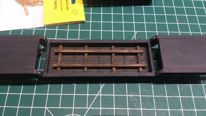

In een kuilwagen een rek geplaatst, bruin gekwast om alvorens nog gewheathered te worden.
Daarna kan de "boiler" er op geplaatst worden en deze wordt middels onderstaande
aan de wagen bevestigd.
0,3mm ketting van Aero Naut.
Nu eerst eens verder frutten!

Vandaag nog even aan het klussen geweest op de module's, ik had nog een aantal
dingetjes die aangepast moesten worden of nieuw gebouwd/veranderd.

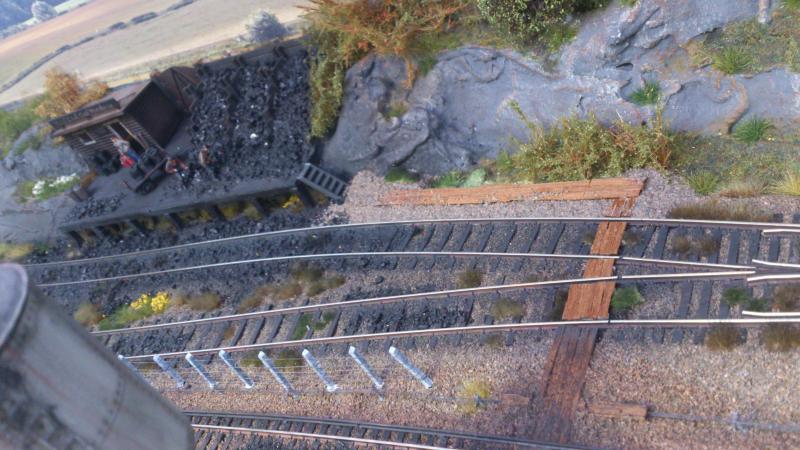

Een pad aangelegd om vanaf het perron bij de kolenhandel te kunnen komen.
Een paar stukken hekwerk nabij het seinhuis.
Leuk doorkijkje!  ;D

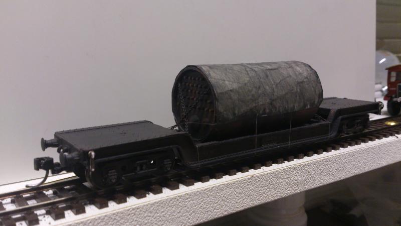

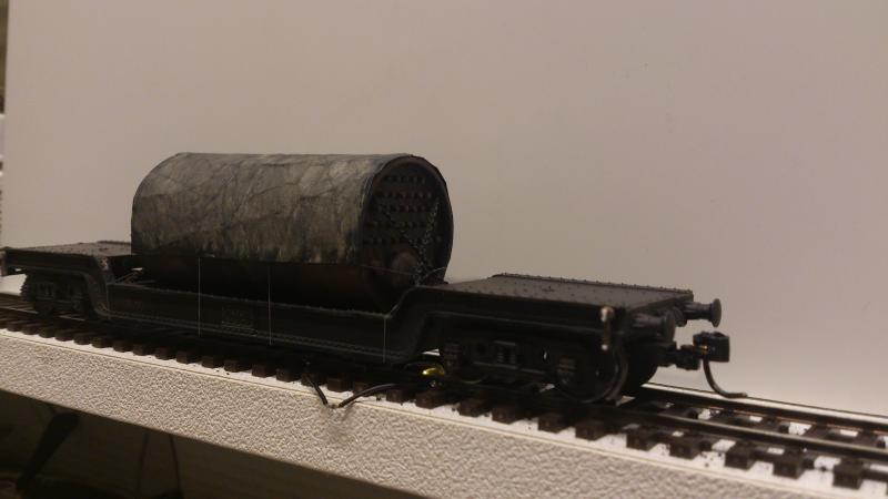

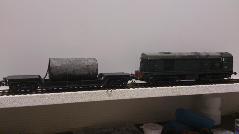

Vanmiddag nog even druk geweest met een kuilwagen, de ketel staat er nu
op als lading, vastgeketend en voorzien van een zeildoek.
Achter de "Chopper"
Kopse kant met kettingen om de ketel op de plek te houden, uiteraard kruislings.
De andere kopse kant.
Het zeildoek is gemaakt van een stuk A4 printerpapier, de punten waar de draden (EZ Line)
zijn bevestigd zijn verstevigd middels plasticlijm, hierdoor wordt het papier hard en kan er
zonde problemen een gaatje in gemaakt worden, het scheurt daarnaast ook niet uit.
Ik heb het papier eerst met een lichte grijze verf geschilderd, daarna met een donkere
tint overgeschilderd en middels een grote kwast, terpentine en keukenpapier een deel
van de donkere verf weer weggepoetst, het blijft dan wel zitten in de kreukels van het papier.
Het papier heb ik op maar geknipt en daarna compleet verkreukeld alvorens het weer open
te vouwen, hierdoor ziet het er realistischer uit in plaats van een glad stuk papier.

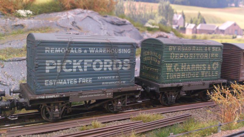

Vandaag maar eens de echte digitale camera er bij gepakt voor het maken
van een paar strakke platen van de laatste vorderingen.

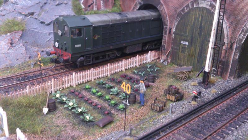

Vegatable Patch by Lauwersmeer, on Flickr
De groentetuin is nu geheel klaar, nog even een paar plekjes aangestipt met wat
verdunde verf, ziet er nu "strak" uit.

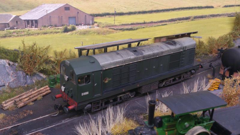

Bachmann Class 20-1 by Lauwersmeer, on Flickr
De Class 20 "Chopper" klaar voor de inzet, de wheathering is subtiel zonder al te veel
roestsporen op de opbouw, slechts de draaistellen hebben vliegroest van de rail.
Bachmann Class 20-2 by Lauwersmeer, on Flickr
De driver is klaar voor zijn eerste rit.
Bachmann Class 20-3 by Lauwersmeer, on Flickr
Statieportret.
Ja, de loc heeft witte wielbanden, iets wat die gekke engelsen maar wat graag deden,
m'n class 27 heeft ze ook, realistisch verantwoordt  ;)  (y)

Kort oponthoud naast het seinhuis waar nieuwe hekken zijn verrezen,
dit maakt ook dit stukje module echt af.
Nu nog even verder aanrommelen en dan vrijdag richting Rijswijk, hope to see you there!
