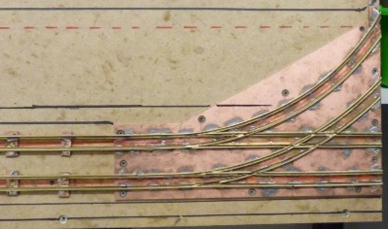

Allereerst dienden de aansluitingen met Waelstede Deel 1 (module 2) gemaakt te worden. De rails is op de koppen van de modules nog extra gefixeerd met tweecomponentenlijm.
Daarna werd de trambaan en het stratenplan op de module getekend, om niet tijdens de bouw voor verrassingen komen te staan, zoals te smalle straten, geen ruimte voor trottoirs en gebouwen. Raad eens hoe ik aan die wijsheid gekomen ben....;D
Toen volgde de aanleg van de trambaan, bestaande uit oude ROCO rails (2,5 mm) en printplaat. Bij rechte rails is de afstand tussen de 'biels' 5 cm en in bogen 3 cm. De groefrails zijn gemaakt van liggende railprofielen (kop van de liggende rail in de holte van de staande rail); een beproefde methode, maar in Waelstede voor het eerst toegepast, wegens het niet voldoende beschikbaar zijn van messing L en I profielen. De breedte van de groef is daardoor wat groter, dan op Waelstede Deel 1.
Close up van een wissel met kruising. Het ziet er misschien wat rommelig uit, maar functionaliteit staat voorop en eenmaal in het gras, ziet het er prima uit. Wissels die tegen het puntstuk in worden bereden, krijgen één wisseltong in de buitenboog, wissels die met het puntstuk mee worden bereden, krijgen geen wisseltongen. Dit werkt feilloos op Waelstede Deel 1. De wisseltongen ontbreken nog op de foto's.
Het linker deel van het wisselcomplex in de Van Broekhoflaan op de kruising met de Stationsstraat. Ook dit geheel komt in het gras te liggen.

@Christoph: bij de, door mij gebruikte, oude ROCO rails van 2,5 mm hoog rijden de trams niet op de flens. De flensen van de Halling en LIMA trams zijn 0,6 mm hoog, terwijl de groefdiepte ca 0,8 mm is.
@Mark: Ik heb geen ervaring met N rails; van belang is natuurlijk dat de railvoet ongeveer even breed is als de rijrail hoog is. Op module 2 (Waelstede Deel 1) heb ik in de S-boog (van het midden van de weg naar de grasbaan) geëxperimenteerd met BEMO flexrails. Dat ziet er visueel goed uit; de groef is niet breder, dan op andere plekken. Toch heb ik het idee, dat de trams daar niet lekker rijden, vermoedelijk omdat ze op de flens rijden, maar zeker weten doe ik dit niet. Voorlopig is mijn voorraad oude ROCO rails nog redelijk onuitputtelijk, zodat het gebruik van deze profielen voor de hand lag. De binnenruimte tussen de beide groefrails is daarbij wel 0,3-0,4 mm smaller.
@Hubert: Nadeel in jouw oplossing lijkt me dat de ruimte tussen de groefrails dan flink lager ligt dan de railkoppen.
@Frans en Mark: De magneetsensors waren een uitkomst, omdat de terugmelding achteraf in Waelstede Deel 1 ingebouwd moest worden. Ik zag het niet zitten om op alle noodzakelijke plekken sleuven voor 2 reed contacten uit te frezen.
Nadeel is dat je bij magneet sensors vrij sterke magneten moet gebruiken. printplaatjes tussen de rails vastschroeven met ijzeren schroeven is er niet bij...  ;D
De sensors reageren op de zuidpool van de magneet. In het begin bevestigde ik de magneten in de lengte richting onder de trams en dan kwam het wel eens voor dat een sensor niet reageerde. Bij één van mijn trams (ik meen de EVAG Flexity Classic) was niet voldoende ruimte en is de magneet dwars geplaatst in een sleuf in de bodem. Dit blijkt prima te werken en sindsdien worden de magneten aldus gemonteerd; vallen ze ook nog eens minder op.
Het hele verhaal van de magneetsensors staat inderdaad op mijn website onder 'Waelstede -> In model -> Digitaal'.
Er komt namelijk nog wel meer bij kijken...... 8) , maar ik ben er dik tevreden over !!

De Waelkade krijgt dus iets Rotterdams  ;D, de leilindes bij de tramhaltes op module 2 (en straks ook module 3) zijn gepikt van de HTM in Voorburg en Amsterdam wordt vertegenwoordigd door de Steenhouwersgas, waarbij ik het beeld van de oude Bakkersstraat wil vasthouden: een tram, die een heel smal straatje induikt.
OK, Marc bedankt !
De telefoonlijnen worden nu gesloten, u kunt niet meer reageren.
Module 4 wordt volgens plan verder gebouwd  8)
De ruimte voor een breed trottoir vóór de Hollandse geveltjes is op de module wel aanwezig. Ik wil zelfs terrasjes voor de huizen hebben, Desnoods worden de geveltjes in halfreliëf gebouwd.
Groeten, Rob.
