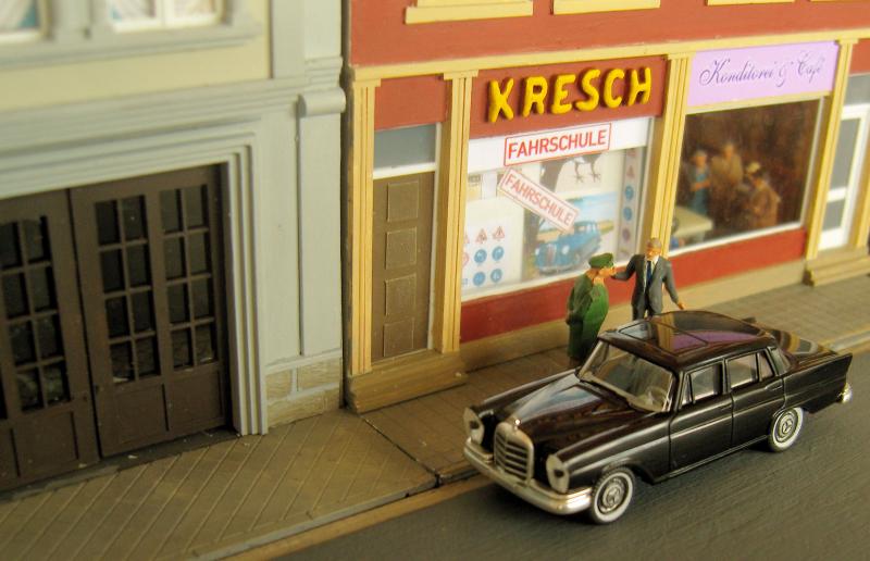

Een illustratie van wat ik bedoel met de bolling in het wegdek:
Iets wat niet zo direct in het oog springt, maar vaak zijn het wel dat soort kleine dingetjes die het doen. Vind ik.

Nadat onze held zijn bescheiden bagage uit het logement, waar hij de afgelopen nacht had verbleven, had opgepikt, was hij, zoals we al hebben kunnen lezen, voornemens Lümmeln met gezwinde spoed achter zich te laten.
Zijn route echter voerde hem via de Mindener Straβe ook door de Lübbecker Straβe, en in een flits zag hij in zijn ooghoek het opschrift “Konditorei” op een pand vermeld staan.
“Verdikke! Dat zal toch niet die vermaledijde Konditorei van die neef van Barbara zijn? Daar moet ik meer van weten!” schoot het door Manovski’s hoofd.
Roekeloos keerde hij zijn Mercedes dwars door het hevig claxonerende verkeer, om vervolgens langs de stoeprand te parkeren.
Eenmaal binnen maakte hij aan een dienstdoend serveerstertje kenbaar onmiddellijk Herr Kirsch te willen spreken, welke na enige tijd dan ook, enigszins verstoord, de ruimte betrad.
Wederom legde Manovski uit, dat hij er niet van gediend was dat Barbara de kantine van Bw Dönsdorf ging verlaten, en dat Kirsch maar iemand anders moest zoeken, en dat hij, Manovski, bedacht had, dat ene Rosita Pot Vernis wellicht een uitstekende keuze zou zijn.
“Wie bitte?!” vloog Konrad Kirsch op, “Die Spaanse feeks? Jij wil, dat die hier de boel gaat runnen? Man, je bent niet goed wijs, of je doet in elk geval heel goed alsof! Dat mens kan nog niet eens afwassen!”
“Ach wat, afwassen kan toch iedereen? En bovendien, wat is er nou zo moeilijk aan een beetje taart op een bordje doen en voor de mensen neer te zetten? Daar lijkt me Barbara toch een beetje te goed voor, hoor! Nee, Rosita…”
“Nix Rosita! Ik laat me toch niet door een taxichauffeur voorschrijven wie ik wel of niet in dienst neem? En die Rosita afwassen? Man, laat me niet lachen! Die doet de afwas niet, die vernietigt het!”
“Huh? Vernietigen? Hoezo, vernietigen?”
“Die gooit de boel gewoon het raam uit, dat is algemeen bekend hier. En verder wil ik er geen woord meer over horen! Auf Wiedersehen, Herr Manovski!”
Gans en gaar mismoedigd verliet Manovski de Konditorei, om tot de ontdekking te komen dat een politieagent juist bezig was zijn bonnenboekje te trekken, onderwijl het vehikel van Manovski achterdochtig bestuderend. Het werd Manovski een beetje teveel.
“Mag een fatsoenlijk mens niet eens normaal parkeren? Er is hier in geen velden of wegen een verkeersbord te zien, laat staan een parkeerverbod!”
“Rustig maar, meneertje. Over uw manier van parkeren zult u mij niet horen klagen. Even voor de goede orde, ik begrijp dat deze auto u toebehoort, correct?”
“Jazeker, hebt u er iets op tegen?”
“O nee hoor, in het geheel niet, daar ben ik ruim in. Maar wel op het ontbreken van wettelijk goedgekeurde kentekenplaten. En die zijn ook in geen velden of wegen te bekennen. Naam? En uw papieren, bitte!”
