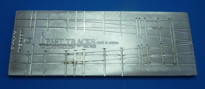

Inmiddels zijn we een paar weken verder en heb ik m'n freesbankje in gebruik genomen. Je kunt dan het beste beginnen met een goedkoop stukje metaal en daar dan wat simpele bewerkingen op uit te voeren om de diep weggezakte MTS fijnmechanica kennis weer op te frissen, of ..............
Je trekt een grote broek aan en gaat gelijk aan de gang op een dure geimporteerde mal
Nu alleen nog kijken of het idee gaat werken

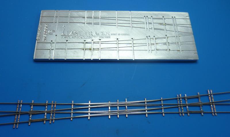

Een wijs man zei ooit tegen mij: maak je toch niet druk om dat rottige forum, ga gewoon lekker treintjes bouwen. Dus was gisteren een mooie gelegenheid om de wijze raad tot mij te nemen. Het gevolg.............
Tadaaa: een werkende 1:9 dubbele Engelsman in code 40 N-schaal. Het is hopeloos arrogant, maar ik kan er NIETS aan doen: best wel trots op mezelf
Het bouwverslag volgt zsm. FYI: d'r verdwijnt dus 2 meter rail in zo'n ding

Afb. - 11
Het tweede puntstuk in de mal geplaatst voor solderen
Afb. - 11
En hier besloot ik te stoppen voor vandaag. Het was vandaag een redelijke stuiterdag en de rust ontbreekt me nu om met de frees de toch niet goedkope mal te lijf te gaan
Afb. - 12
Een detailopname van het probleemgebied. Helaas zal de freesactie dwarsdoor de mooie belettering moeten :-/
Afb. - 13
Tot hier en niet verder. Wordt vervolgd
Afb. - 14
De tweede (en laatste) aanpassing aan de FastTrack mal
Afb. - 15
Het past prima aan deze kant (net als eerder)

Afb. - 21
Tadaaaa: een werkende 1:9 hele Engelsman in code 40 N-spoor :-). Een hele engelsman zoals deze eet 2 meter rails als ontbijt :-/
Afb. - 22
De aangepaste FastTrack mal om ook de (hele) engelsman te kunnen bouwen
