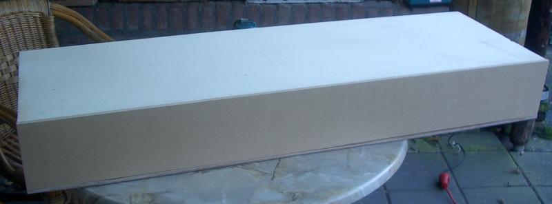

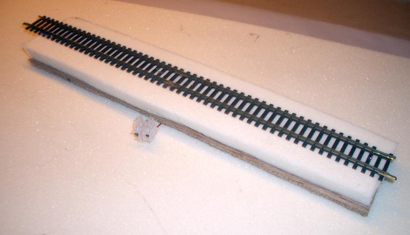

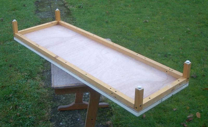

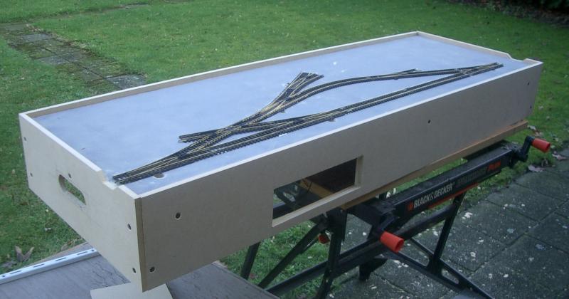

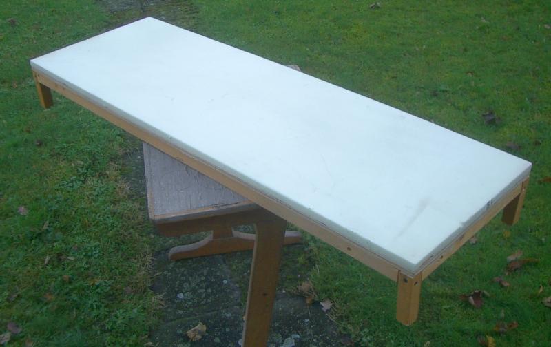

Was ik gisteren hier voorzichtig begonnen met een plaatje PUR plakken, vandaag lekker in de zon een bakje gemaakt.
Hout 25x25 lag er nog, wel met al wat gaten erin maar dat zie je zometeen toch niet meer. Inslagmoeren, bouten en vilt voor verstelbare pootjes waren ook op voorraad, en dan krijg je al snel zoiets:
En als ik weet wat er aan bediening/connectors op moet komen dan gaat het er zo uitzien:
Maar voorlopig bijf de rand nog los. Een paar nuttige uurtjes tussen de boodschappen door dacht ik zo.

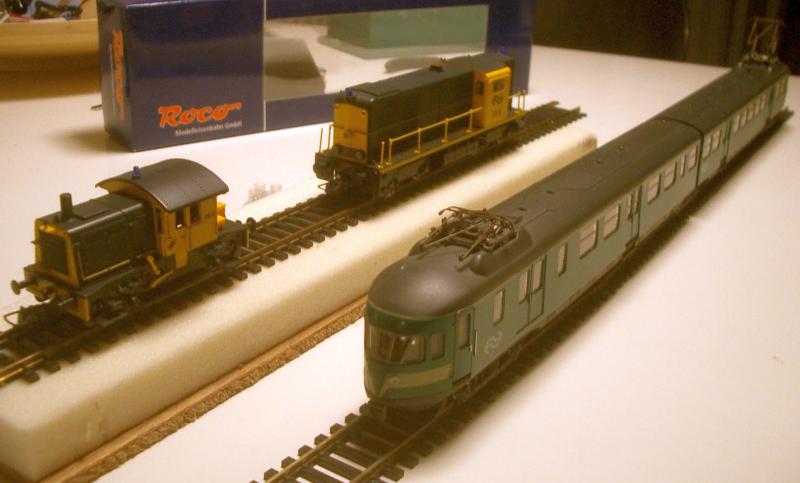

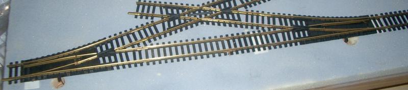

Wachten op Conrad duurt lang, dus vandaag voor het eerst weer in een modelspoorwinkel geweest. Op zoek naar draadbruggen voor de Fleischmann wissels en een railgum.
Maar ja, de baan moet een beetje NL worden, dus ook in Sikje meegenomen.
Kom ik thuis staat er een grote doos van een ander beneluxspoorlid met twee fraaie exemplaren. De 2418 is mijn eerste digitale loc, dus de jacht op een multimaus voor weinig wordt voortgezet. Er zit gelukkig een dummy decoder bij.
De mat '46 erbij gekocht uit sentimentele overwegingen en naar aanleiding van alle pimpmogelijkheden. Er lag een draad los van een stroomafnemer, en die zit er al weer aan. Dat pimpen zal trouwens nog wel een tijdje duren, eerst maar eens een baantje bouwen.
Volgens mij kunnen de Sik en de Mat '46 er wel mee door voor midden jaren '70 (IVa), maar is de 2418 met A-sein van wat later. Klopt dat?
Eigenlijk wil ik een rode DE1 en/of DE2 met reclamebanen maar die vind ik op dit moment te duur en zeker te kostbaar om zomaar wat aan te gaan prutsen.
Zo, nu PUR platen spuiten, draadbruggen aanbrengen en railgummen.

Het A-sein is rond 1978 ingevoerd dacht ik. Dat moet je dus als referentiepunt houden.
Historisch gezien zou het misschien wel kunnen. Ik weet helaas niet wanneer de huisstijl geel/grijs
is ingevoerd. De laatste Mat'46 is in 1983 afgevoerd.
Kijk ook eens op www.seinarm.nl
Daar staat heel veel nuttige info!

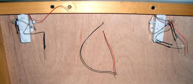

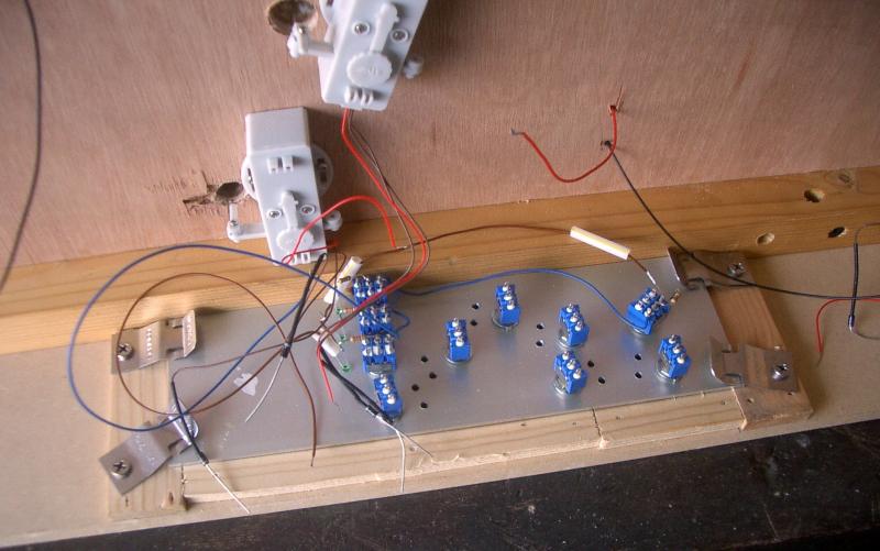

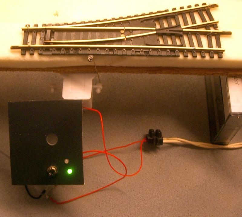

Conradspullen binnen gekregen, en gelijk begonnen met een wisselaandrijvingstest.
Het dikke verenstaal wat bij de wisselaandrijving zit is nodig bij 9+18 mm, maar trekt de wissel na wat afstellen netjes om. Het verenstaal is om de pal van de wissel gebogen. Misschien toch een gaatje boren in de pal.
Wipschakelaar (aan)/uit/(aan) Conrad 703052 en led's volgens dit schema aangesloten, met weerstandswaarden aangepast aan de led's.
Ik wil nog proberen of de LED's kunnen worden vervangen door 2 parallel geschakelde 2-pens bicolors zodat beide led's van kleur verschieten bij het omschakelen.
Maar dat werkt natuurlijk niet. Eerst tekenen dan bouwen.

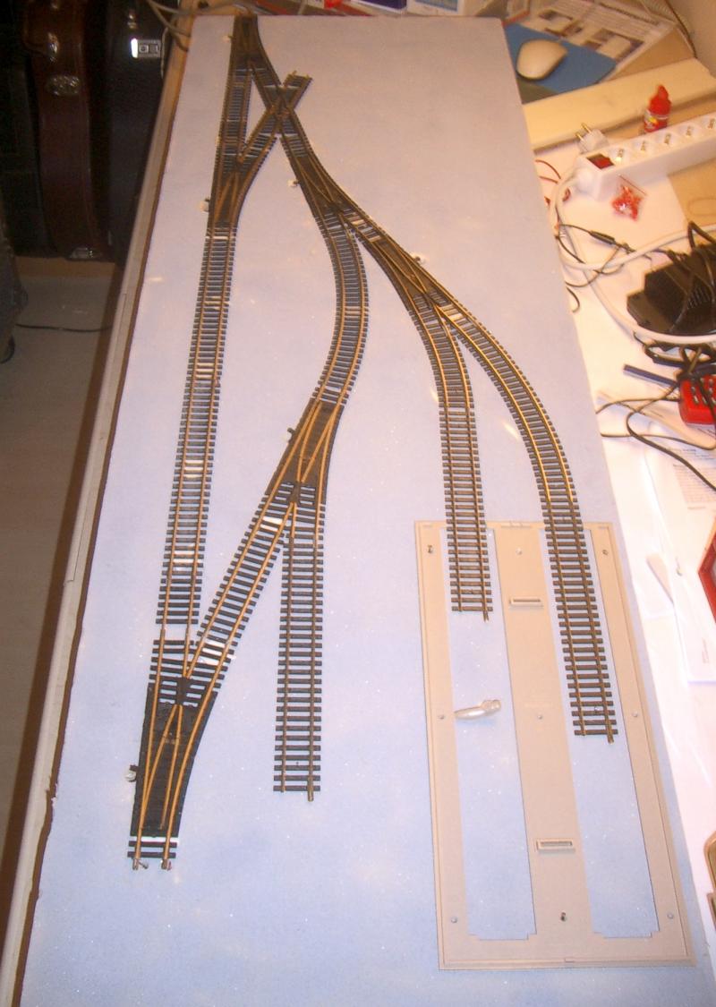

De eerste wisselaandrijvingen onder de bak geschroefd. Dat is voor veel van jullie gesneden koek, voor mij nog niet.
Dubbelzijdig foamttape en toch maar de schroefjes erin. En een gaatje in de wisselhandel geboord. De afstelling komt behoorlijk precies vind ik, maar als het werkt dan werkt het.

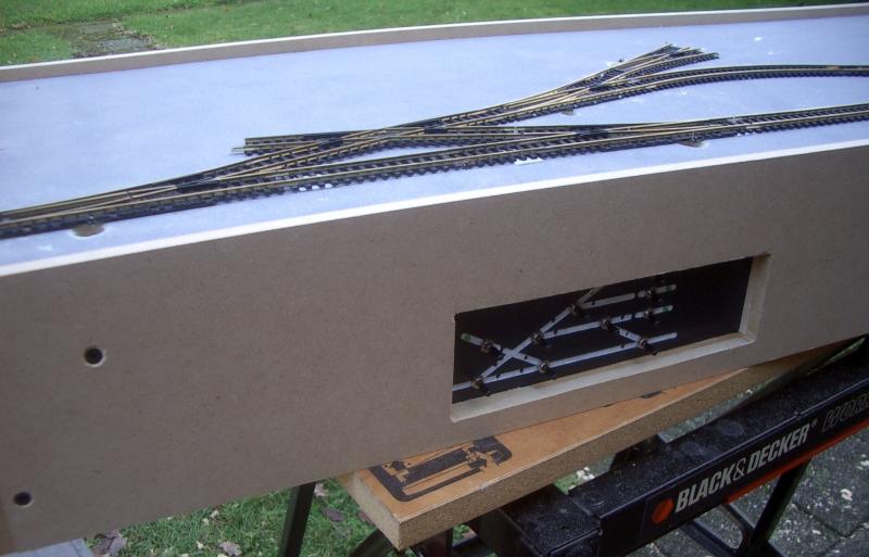

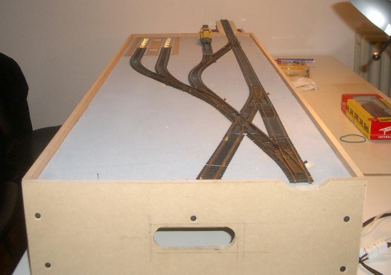

En we bouwen rustig verder. De wisselaandrijvingen hangen eronder en werken prima. De laatste was veel gemakkelijker dan de eerste! Tevens de fundering gelegd voor de locloods, nodig om de railafstand te bepalen.

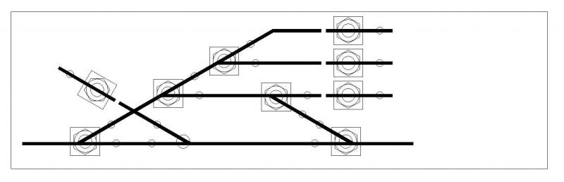

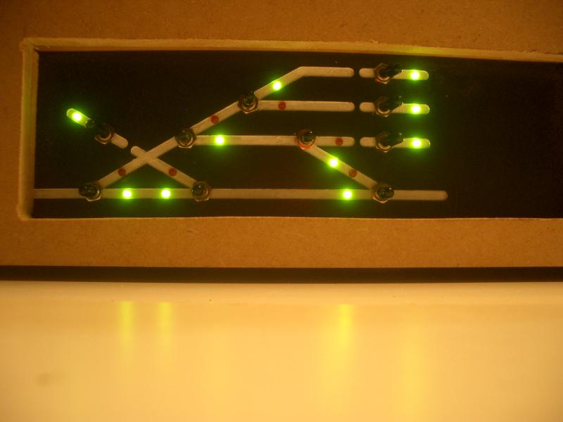

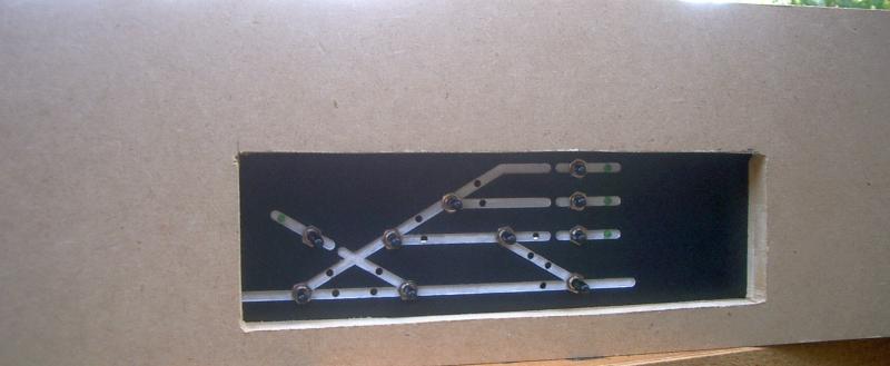

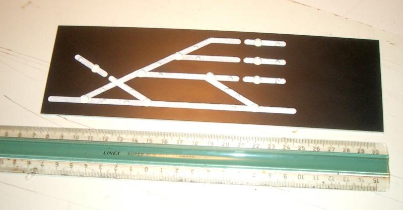

En een ontwerpje gemaakt voor het schakelpaneel:
en gezaagd, geboord, gefreesd en geschilderd:
En weer met excuses voor de slechte fotokwaliteit. Nu de bedrading aan de onderkant maar eens aanpakken.

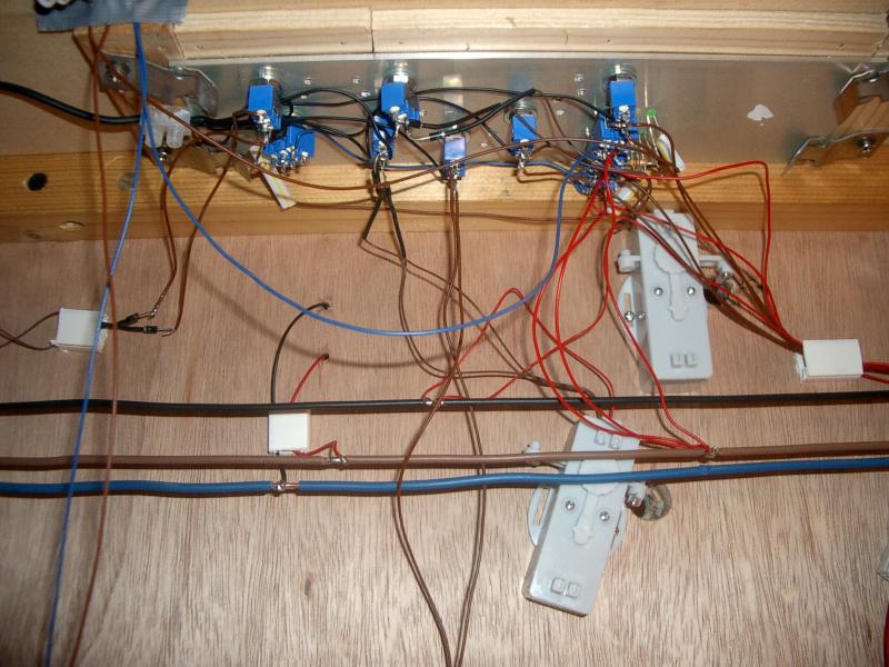

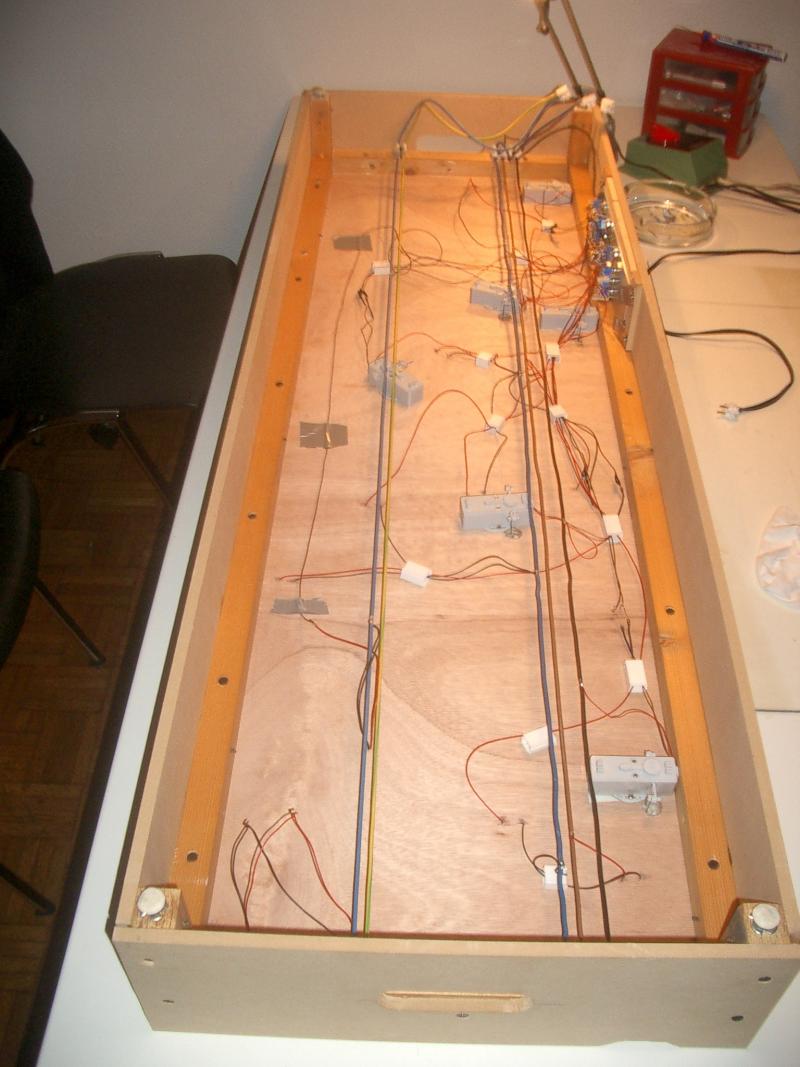

De fotos zijn nog steeds knudde, maar er is flink wat geprutst vandaag.
Bakje afgemaakt:

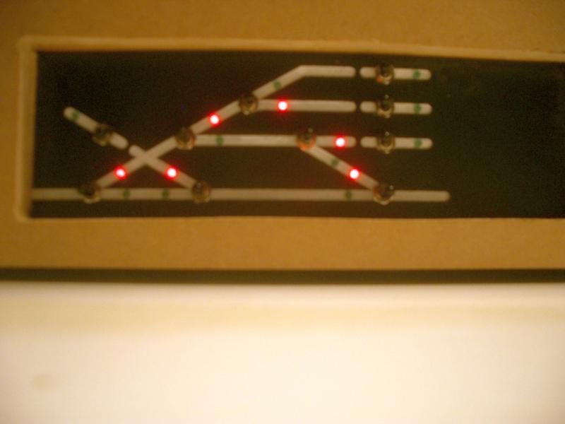

Dashboard gemonteerd:

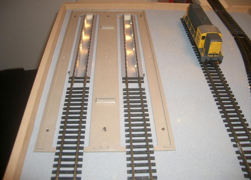

En dan bedraden. Meteen de twee inspectieputten in de locloods van licht voorzien.
En zowaar: alles doet het. Alle wissels gaan om, de uitschakelbare stukken zijn uitschakelbaar, met signalering.
Bedrading is compleet op de 12V gelijkstroom ringleiding, het 4e uitloopspoor en de wisselstandsignalering na. Dat wordt nog prutsen op zo'n klein plankje. Gelukkig het dashboard demontabel gemamet clips ipv van schroeven.
Best tevreden voor een prutsen dag zo vlak voor kerst. Nu twee dagen koken en eten.
  • Berichten: 1943
    • Flickr pagina
Re:IJzeren Hein
« Reactie #9 Gepost op: 25 December 2011, 10:58:19 »
Leuk die ledjes in de inspectieputten!!!
En een stukje ringleiding kaal maken ipv splitsen en kroonsteentjes is ook een goed idee! (y)
Dank en dank. De ledjes in de inspectieputten is een strip van Conrad (187777) door de midden gedremeld en draadjes tussengesoldeerd, daarna gaatjes in de putten geboord en de strips met foamtape vastgezet. Solderen aan printplaat was nieuw voor mij, maar dat viel niet tegen. De plasticlook van de inspectieputten doet zeer aan m'n ogen, maar dat is voor later. Eerst de electra afmaken.
De tip van het kaalmaken van de ringleiding heb ik uit de encyclopedie.

Voor het bedieningspaneeltje heb ik even een CNC machine van de baas geleend. :)

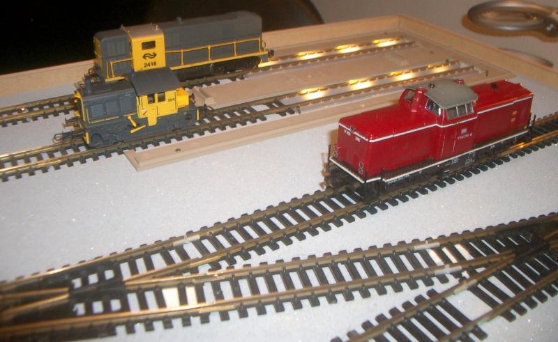

Vandaag de electra afgemaakt. Let niet op de ducttape, dat moet nog naar de lichtschakelaar als ik weet wat er nog meer aan licht geschakeld moet worden.
Zoals een wijze uit het oosten eens zei:
soms staat het licht op rood....
soms staat het licht op groen....
Overzichtje:
Inspectieputten:
Verlichting moet nog een beetje geknepen worden denk ik.

  • Berichten: 7338
Re:IJzeren Hein
« Reactie #14 Gepost op: 26 December 2011, 20:29:38 »
Mooi joh! Die verlichting in je inspectieputten.
