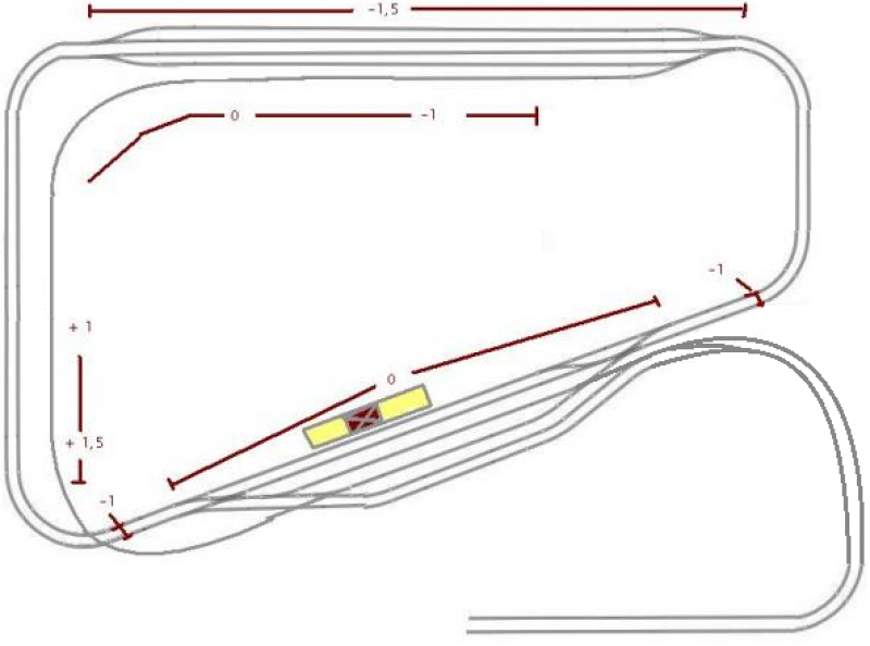

De deur zit in het midden van de kamer. Dus zo'n 2,5m
Ben benieuwd naar jou idee

Citaat van: MC op 19 September 2011, 14:09:06
Ben een nieuwe baan aan het opzetten op de computer in een ruimte van 5 x 3,60m
Met deze beschikbare ruimte kun je ruimere bochten toepassen. Daarbij denk ik aan boogstralen vanaf 70 centimeter. Dat ziet er veel mooier uit. Zeker met lange rijtuigen.

Van ruime bochten wil ik ook gebruik maken in de zichbare delen.
Zowiezo niet minder dan een R2 bocht omdat er aantal treinen moeite heeft met R1's
Bedankt voor de informatie

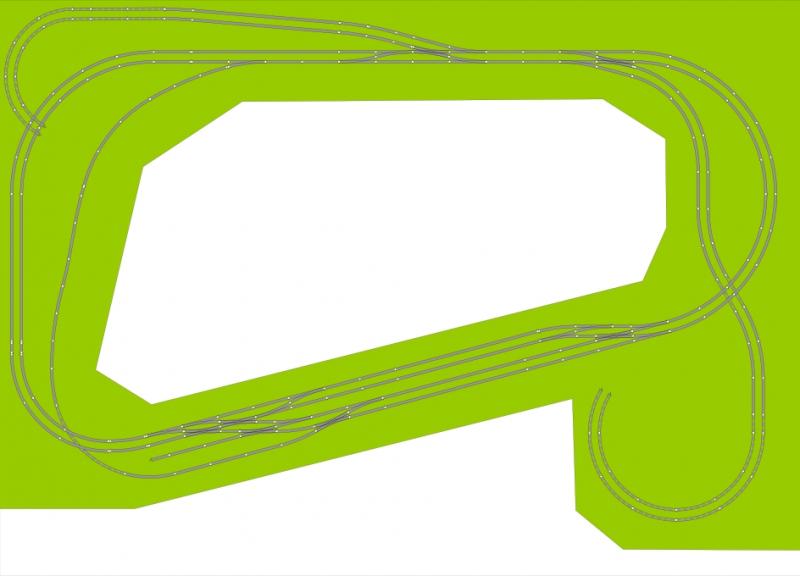

Ruime bochten is niet r2, r4 en groter is ruim.
Zoals dit.
Op deze manier moet je wel onder de baan door klimmen maar heb je wel een mooie grote baan.

haha weet dat het niet ruim is, wil minimaal 6125 (R2) gebruiken en 6131 voor de buitenbocht, en enkele 6133 voor zichtbare delen.
welke bochten heb jij nu gebruikt in je tekening?
anders moet ik ontzettend veel rails gaan bijkopen, en dat loopt aardig in de kosten.
je baanplan is erg mooi. tjonge..
bijna zonde om er niks van te gebruiken, ik ga kijken wat ik er mee kan!

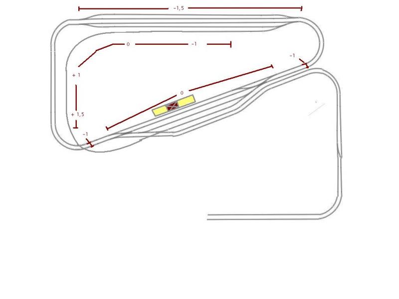

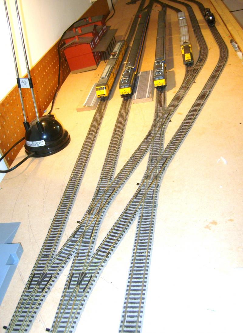

toch nog even aan de tekentafel gezeten en niet alleen gezeten ook even gelegd.
station moet er toch komen dus gelijk ffe leggen en meten met de treinen erop.
kleine aanpassing verricht na aanleiding van de tekening van sneeuwtrein
en ik moet zeggen, ik ben nu wel tevreden over het baanplannetje.
ziet er wel strak uit maar daar hou ik wel van. misschien dat ik her en der een kronkeltje maak voor de afwisseling.
wat betreft het kleine stationnetje rechts onderaan is nog even wat passen en meten met de wissels, maar daar maak ik wel iets moois van.
een ruwe indicatie met even voor het gemak + en - voor de hoogte
(perrons zijn alleen op breete gezaagd dus staat nog niet vast waar ze komen.even voor het idee gelegd)
Jongens Aleemaal bedankt voor het meedenken,
tips en of kleine aanpassingen voor het kleine stationnetje sta ik voor open!

Als ik jouw was zou ik het station toch nog wat richting de deur trekken, anders zit er alleen één bocht tusses het station en het rangeerterrein/2e station.
Mischien is het ook handig om wat extra wissels neer te leggen om vanaf meerdere perrons naar he ministation te kunnen.
Voorbeeld:
Moet er ook niet nog een schaduwstation komen?
MC

Ik heb een wisselstraatje liggen, die ik vanmiddag heb gelegd.
Wat bedoel je met 1 bocht tot station? Ik zal nog posten wat ik rechts vanplan ben bij het kleine station

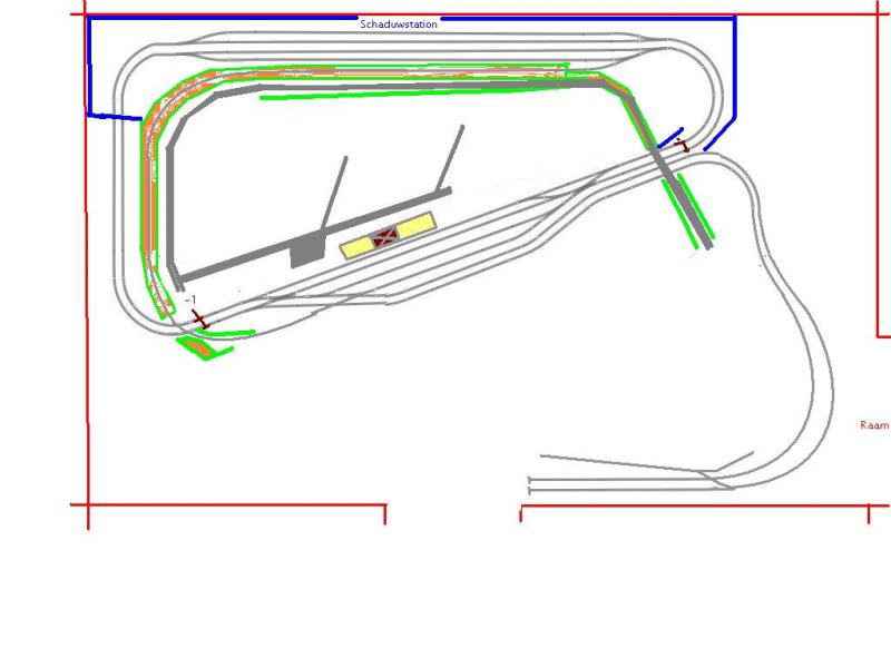

Vergeet nog wat te melden over het schaduw station.
Deze staat al op de kaart, zal het mirgen zichtbaar maken.

zoals beloofd.
ik zal nog eventjes wat verduidelijken her en der.
zoals je ziet heb ik rechs onder nog ruimte voor een flauwe binnenbocht. deze wil ik leggen met flex.
het dorpje komt in een kom te liggen tussen de dijkjes.
groen bruin = dijkje
grijs onwillekeurig = weg
omdat het schaduwstation
blauw omringt
wegvalt achter het dijkje hoeft het dijkje paar cm hoog te zijn.
ik zorg dat ik er natuurlijk nog wel bij kan.
hopelijk is het zo iets duidelijker geworden.
