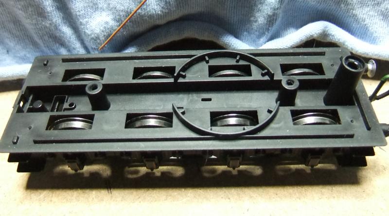

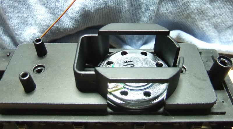

Vandaag ben ik eindelijk eens gaan kijken hoe ik nu precies die Zimo geluidsdecoder in mijn Hornby LNER P2 moet bouwen. Ik heb nog nooit zelf sound in een lok ingebouwd, dus dit is de eerste keer. Ik wil graag dat het geluid anders klinkt dan dat van een spuitbus en heb geen idee hoe je dat resultaat kan bereiken anders dan met een paar flinke speakers in je lok en een krachtige REL subwoofer onder je baan. Maar helaas..... er is slechts een 28 mm speakertje...
Het doet me eigenlijk een beetje denken aan een slappe pl
. Ho!! Dat was bijna even niet erg netjes.
Vroeger heb ik nogal het e.e.a. met hi-fi gerommeld, dus ik wil eigenlijk eerst wel eens weten wat nu het principe is om zoveel mogelijk geluid uit je speaker te halen. Om te beginnen is het een MX645R, dat is een 4 - 8 ohm decoder:
http://www.digitrains.co.uk/ecommerce/search/mx645r-8-pin-harnessed-sound-decoder.aspx
Dat houdt in dat je er ook 2 speakers van 4 ohm in serie in kan zetten. Ik vraag me af wat dat extra oplevert, want veel meer kosten zijn het nou eigenlijk nou ook weer niet. Ik heb nu één loksound speakertje van 28mm en 4 ohm.
Op mijn zoektocht ben ik al snel op de Amerikaanse site van Bruce Petrarca terecht gekomen. Dat is voor mij geen onbekende naam, want ik heb gedurende een aantal jaren DCC decoders bij Litchfield Station gekocht, zijn online-winkel.
Hij maakt heel duidelijk wat er precies met het geluid gebeurt en ook waarom je met een enclosure maar de helft van het geluid hebt.
Ik weet niet hoever jullie allemaal zijn met sound, maar ik vind
deze pagina:
http://www.mrdccu.com/curriculum/soundout.htm
en vooral deze Youtube video ècht heel interessant:
https://www.youtube.com/watch?&v=j4kgLeDltxg
Hij laat je duidelijk horen hoe het geluid zich gedraagt.
En hier laat hij zien hoe je de speaker in de tender van je Bachmann lok bouwt:
http://www.mrdccu.com/install/hoss/Bachmann_2-8-0_826121.htm
Als je hem gevolgd hebt is het ook logisch dat hij allemaal 0,7mm gaatjes in zijn kolen boort.
Hier zie je de inbouw van dichtbij:
http://www.mrdccu.com/_Media/bachmann_2-8-0_826121-3.jpeg
Let er eens op hoe hij de speaker met "mastiek" afgedicht heeft (morgen eerst maar eens naar de dakdekker voor mastiek.
Nu kan de ene helft van het geluid er onder de tender uit en de andere helft door de gaatjes in de kolen.
Volgens zijn principe heeft hij nu de maximale opbrengst van zijn decoder-speaker combinatie.
Nou, dat wil ik ook wel.
Van Rob (Suchet) heb ik het artikel van Paul Chetter uit de Hornby Magazine te lezen gekregen. Daarin kun je zien dat hij de 28mm plat op de vloer van de tender monteert en hem ook met mastiek afdicht. Paul heeft het soundproject van de P2 voor Zimo gemaakt en ik mag verwachten dat hij niet in een mandje melkt. Als je zijn P2 op Youtube ziet dan ziet het er prima uit:
https://www.youtube.com/watch?v=bvU88rcuDLQ
Hornby heeft in de tender een ronde ruimte gemaakt voor een speaker van deze grootte en ik heb op rmweb gelezen dat ze die met Blu-Tack (soort kantoorkauwgom) afdichten en monteren. Ik heb dat even geprobeerd, en inderdaad lijkt hij aardig vast kunnen komen te zitten.
De P2 heeft deze tender:
Je ziet waar de speaker komt en als hij klaar is komt er nog een mooi metalen gewicht overheen:
Het gewicht en de speaker liggen er nu los op en je zou dus zeggen: "Knap van Hornby, en dat is nu zo gepiept".
Maar op de eerste foto zie je dat er recht onder het midden van de conus van de speaker helemaal geen gat zit. Ik heb bedacht dat ik daar een stuk of 4 gaten van 3mm naast de as in de bodem ga boren. Verder zie je ook al die gaten waar de wielen uitsteken. Het geluid wat je dus met je speaker onder de tender "pompt" kan via deze gaten weer gewoon naar binnen en dat gaat ten koste van de geluidsopbrengst en mogelijk ook van de geluidskwaliteit. Volgens het principe van Bruce Petrarca hierboven melkt Paul dus eigenlijk letterlijk wel in een mandje.....
Ik moet dus eigenlijk die gaten eerst allemaal even dicht maken. Maar ja, dan rijdt mijn tender maar op 1 as i.p.v. op 4.
Ik wil nu van plastic iets in de tender maken waarmee het geluid aan beide zijden de speaker verlaat zonder dat het elkaar kan "horen".
Eigenlijk zit het gewicht dan behoorlijk in de weg, maar het zal er toch moeten komen.
Misschien kan ik een soort plastic pakking onder het gewicht maken. Dat kan van plasticard of Blu Tack of allebei.
Morgen weer een dag.....
Als er iemand nog een goede suggestie heeft (behalve: maakt allemaal niet uit, gewoon plakken met die hap) dan hou ik me van harte aanbevolen.
O, en iemand misschien nog een suggestie voor een betere speaker?

Michel, jouw verhaal van de enclosures klopt m.i. ongeveer met wat ik op de Youtube video zag, nu alleen kijken hoe ik dat principe in de tender kwijt kan.
In principe bouw je natuurlijk gewoon een traditionele luidspreker, met het verschil dat je je spullen niet kwijt kunt.
In mijn geval is de tender a.h.w. de luidsprekerkast.
Luchtdicht tussen voor- en achterkant is het credo, dus in mijn geval betekent dat: de gaten van de wielen dichtmaken en overal Blu tack tussen de kieren.
Ik wil ook al die gaatjes in de kolen gaan boren. Je ziet er toch niets van.
Dan komt het geluid uit de achterkant van de speaker ook tot zijn recht.
De loksound enclosure kan ik volgens dit principe niet gebruiken, want dan kan het geluid niet naar boven.
Hmm, ik dacht bij dit alles meer aan plug-and-play spul, maar goed......
Ik ga kijken hoe verder en laat het hier uitgebreid weten.
