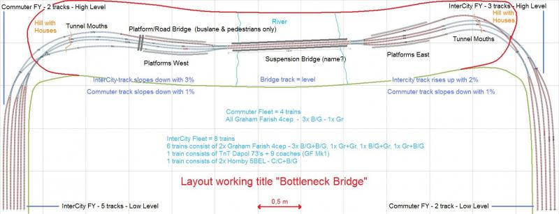

De werktitel van mijn baan is voorlopig Bottleneck Bridge.
Ik heb al gekeken naar namen van (Southern Region) rail iconen. Bulleid Bridge. Gresley Bridge klinkt ook wel. Ik moet nog zoeken op beroemde Britten in de geschiedenis, uit die zelfde regio. Ook heb ik qua naam zitten dubben rond het gegeven van "een optocht van treinen". Procession, Parade. Bottleneck. Ik verwelkom creatieve ingevingen.
De baan schets ziet er voorlopig zo uit :

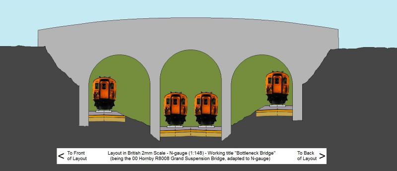

Aanzicht van de brug bij het station, kijkend naar het westen, dus vanaf de kant van de perrons :
 ;D..................  (y)

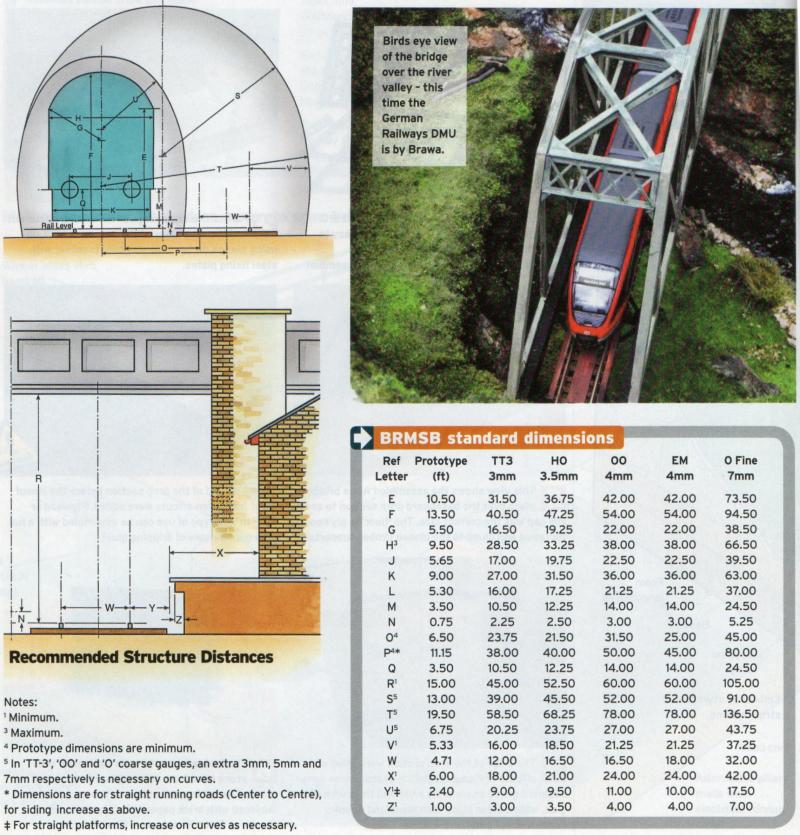

Ik heb weer een vraag. Voor H0 geldt het omgrenzings-profiel Morop Nem 103.
Zie: http://www.morop.eu/de/normes/nem103_d.pdf
Voor OO kan ik dergelijke formele normen niet vinden.
Wie weet hoe het precies zit. Anders rekenen we de Nem maten 1:87 om naar 1:76
Grzz,
Hallo Hans,
Ik heb ze wel ergens in een tijdschrift staan. Zal morgen even zoeken.

Hierbij het profiel vrije ruimte:
Werner

@Werner,
Bedankt. Zie ik het gied dat de afstanden in de OO-kolom in mm vermeld staan?
Afstand h.o.h. tussen beide tracks 50mm?
Grzz,
