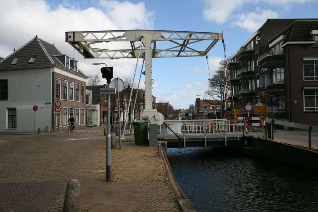

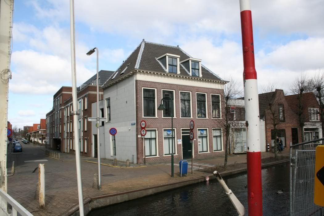

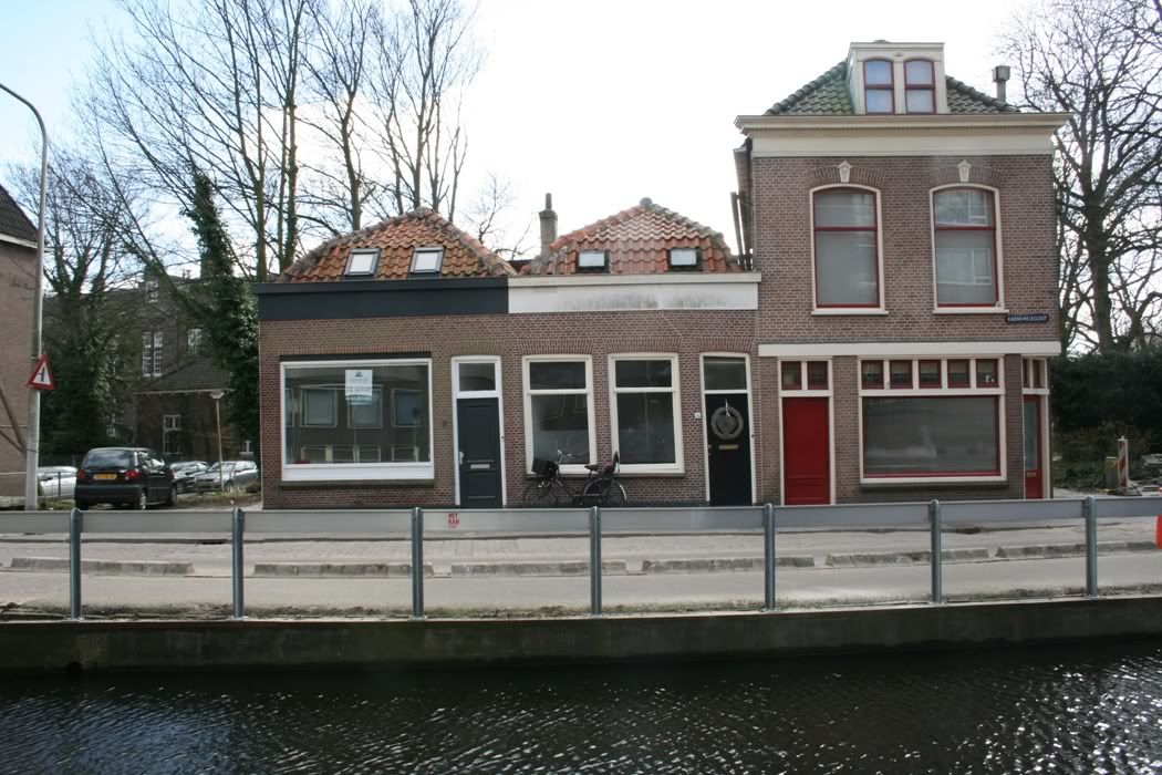

Hoe ziet de Karnemelksloot er nu uit? gelukkig is de brug en een aantal van de panden (al dan niet verbouwd) bewaard gebleven.
Hier het vroegere pand van Mogendorff.
Een kijkje over de Karnemelksloot met rechts de flat die zo ongeveer op de plek van het vroegere stationskoffiehuis staat. De brug staat er netjes bij en is niet zo heel lang geleden nog gerestaureerd.

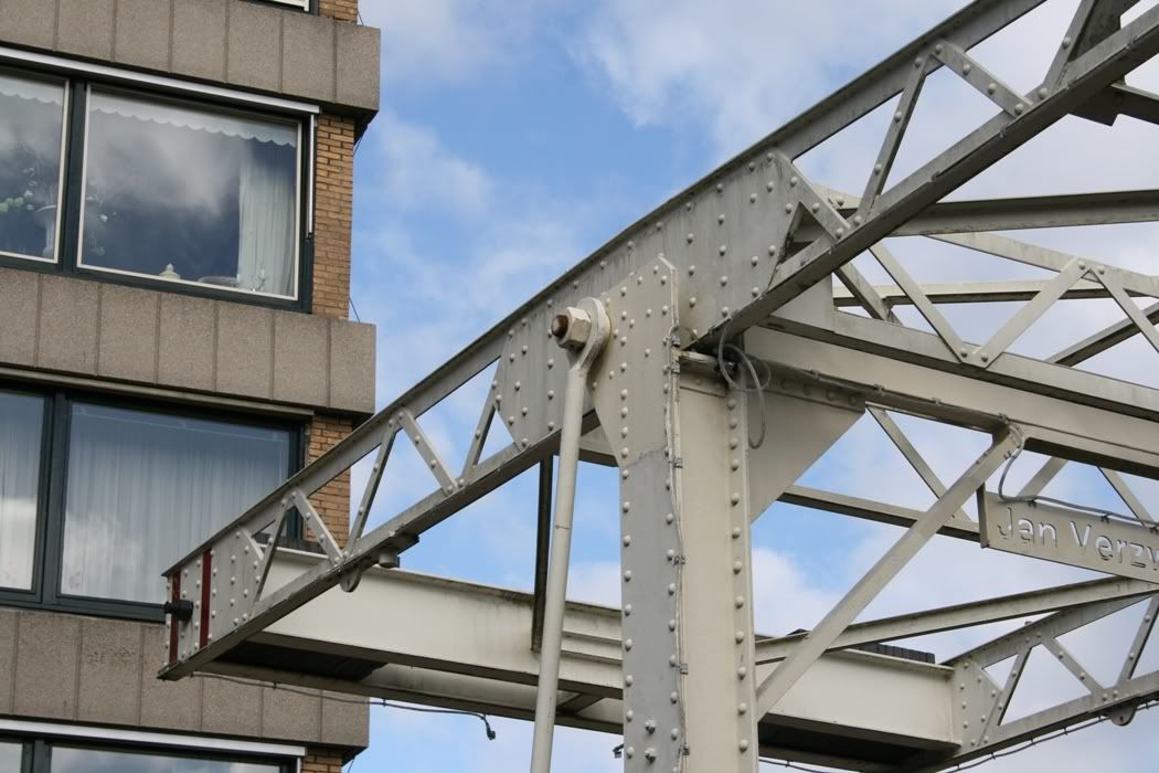

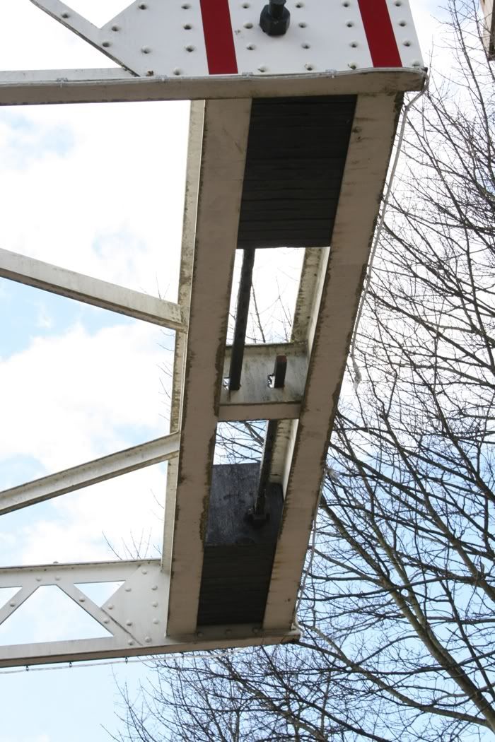

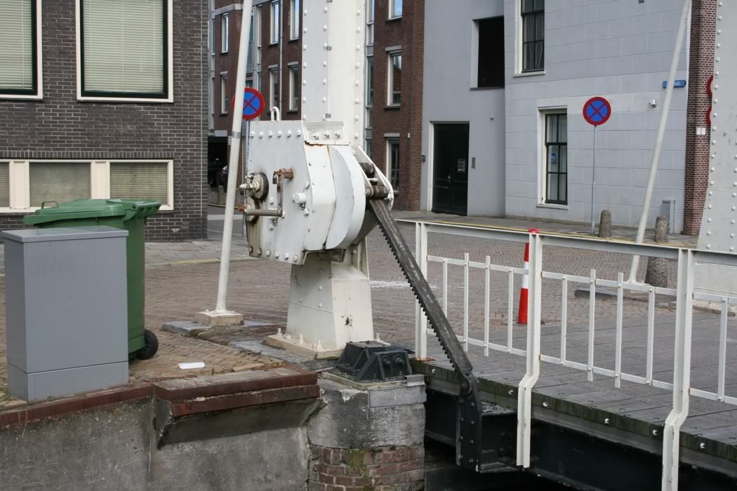

Wat details van het bruggetje:

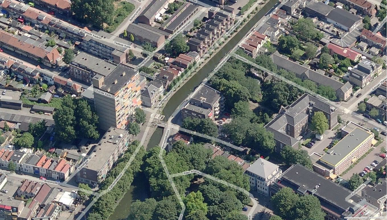

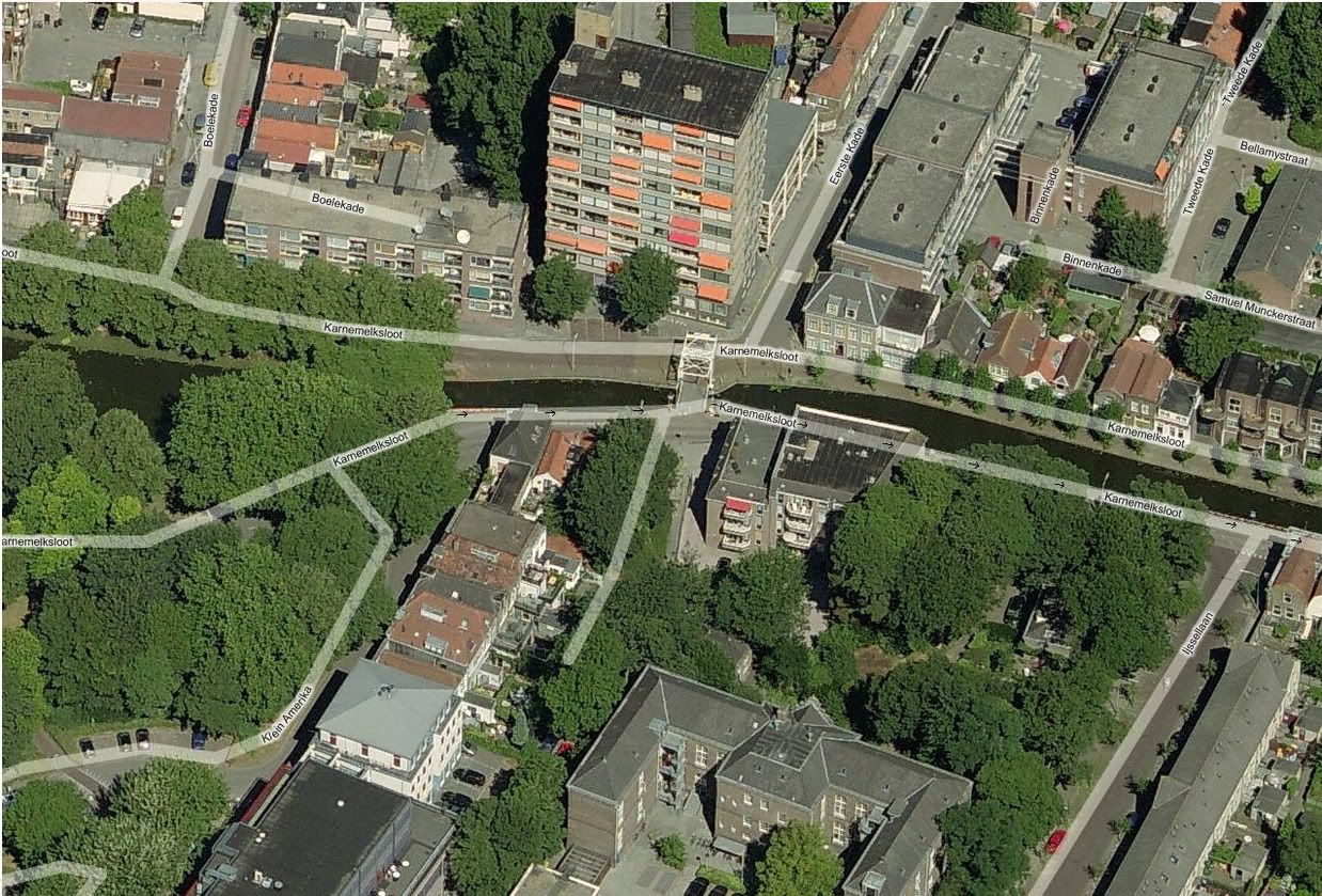

Vanuit de lucht ziet het er tegenwoordig zo uit:
De grote flat staat op de plaats waar vroeger het haltegebouw was en het spoor liep ook over de grond waar nu de flat staat.

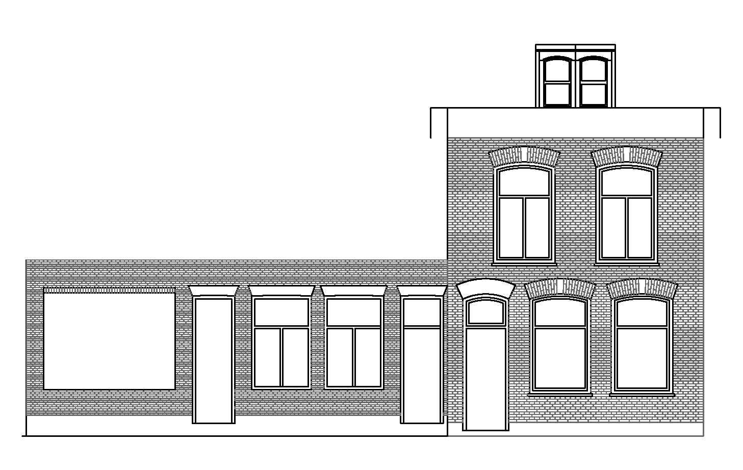

Ik heb nog geen tekening van de module die ik wil gaan maken. Ik ga eerst gevels tekenen en daarna puzzelen wat ik wel en wat ik niet wil laten zien op de module om zo de maten vast te stellen.
Ik ben begonnen met het eerste rijtje huizen.

Het tekenwerk is inmiddels gevorderd tot:
Als er weer meer getekend of al gebouwd is zet ik het hier neer. Ook gaat er natuurlijk nog gewerkt worden aan passend materieel voor het lijntje.

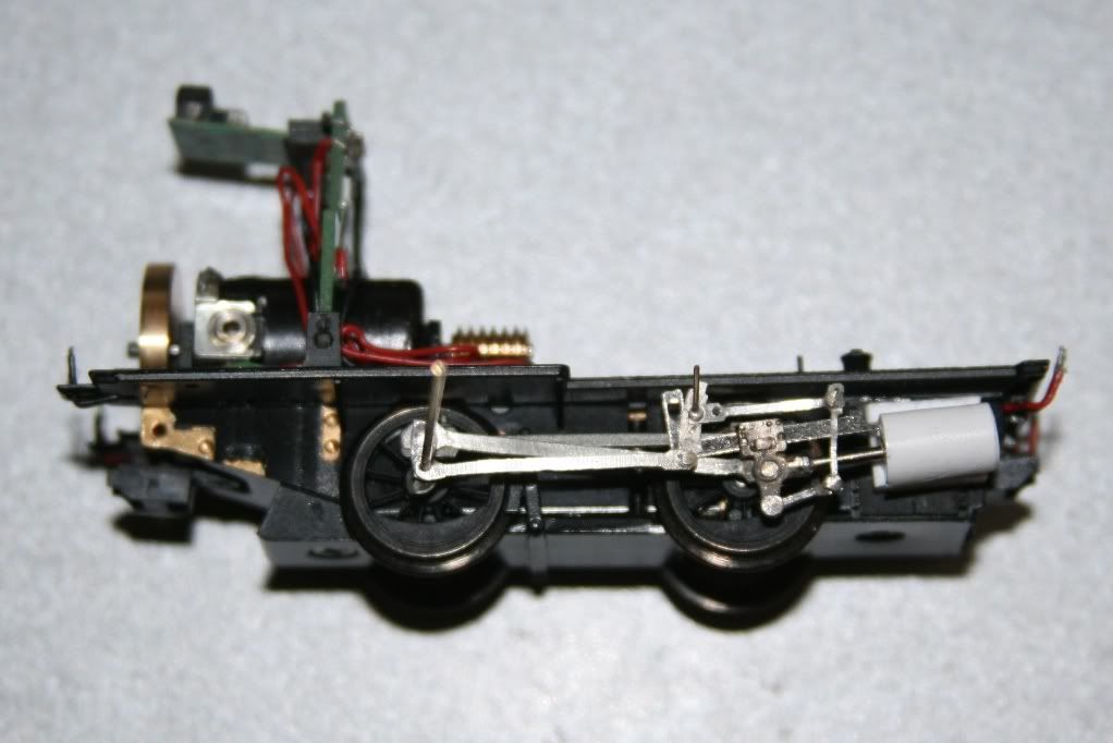

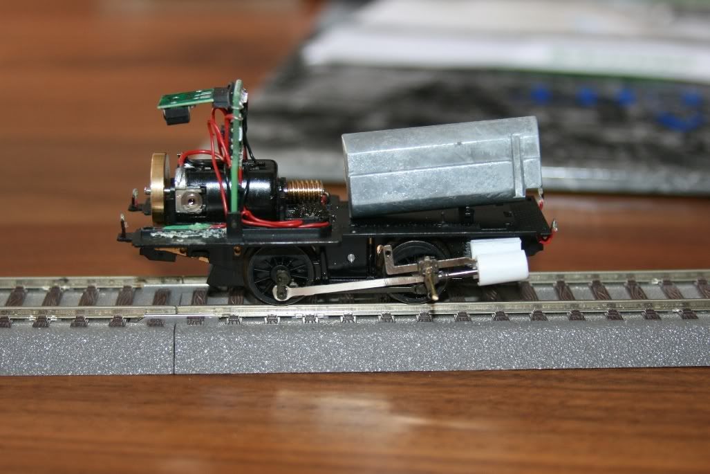

Zo, weer eens tijd voor een update. Ik ben inmiddels ook gestart met de bouw van het materieel voor op dit baantje. Ik ben begonnen met een 8100 op basis van een locje van het merk PMT. Van dit locje wordt het onderstel en wat onderdelen van het drijfwerk gebruikt. De rest is zelfbouw.
Ik ben begonnen met het drijfwerk van het locje kloppend te krijgen voor een 8100. Het drijfwerk bestaan uit wat onderdelen van het drijfwerk van de originele loc, een vuurloos locje van liliput en drijfstangen van Alan Gibson die op mijn freesbankje wat dunner zijn gemaakt om ze te laten lijken op die van de 8100.
Wat foto's van de stand van zaken:
Binnenkort meer!

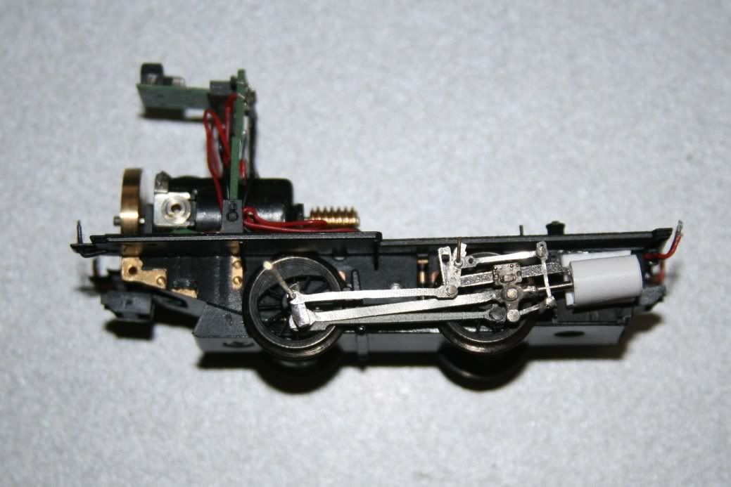

En afgelopen week is er weer wat verder gebouwd aan het drijfwerk. De eerste kant schiet al heel mooi op. De belangrijkste bewegende delen zijn er, nu moeten alleen de verbindingen met de vaste punten worden gemaakt zodat het drijfwerk ook blijft hangen.
Onderstaande foto's zijn dan ook gemaakt met het locje liggen op zijn kant omdat anders de zwaartekracht wat tegenwerkt.
Het is een heel gepuzzel om de onderdelen goed op maat te maken en het dan zo in elkaar te solderen dat het niet een star geheel wordt. Dat lukt toe nu toe goed met onderstaand resultaat:
Het drijfwerk in twee standen:
Sander

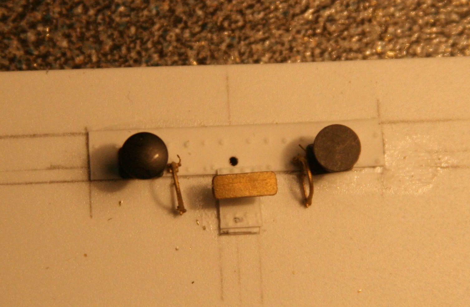

En ik ben weer wat verder. Het drijfwerk voor de andere kant is zo goed als klaar. De cilinder moet alleen nog aangepast worden. Aan de kant van de eerdere foto's is de cilinder al aangepast conform het grote voorbeeld. Een fototje hiervan volgt nog wel.
Verder een begin gemaakt met de frontbufferbalk. Lekker klinknagels door zitten duwen met de punt van een vijltje.
De tussenstand daarvan:
Sander

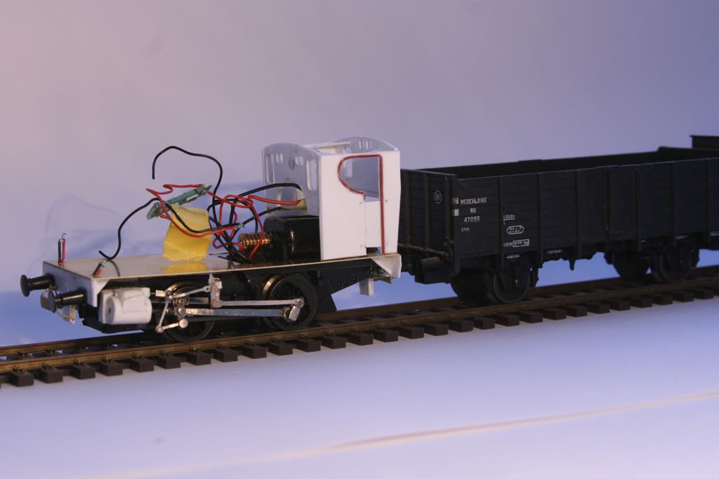

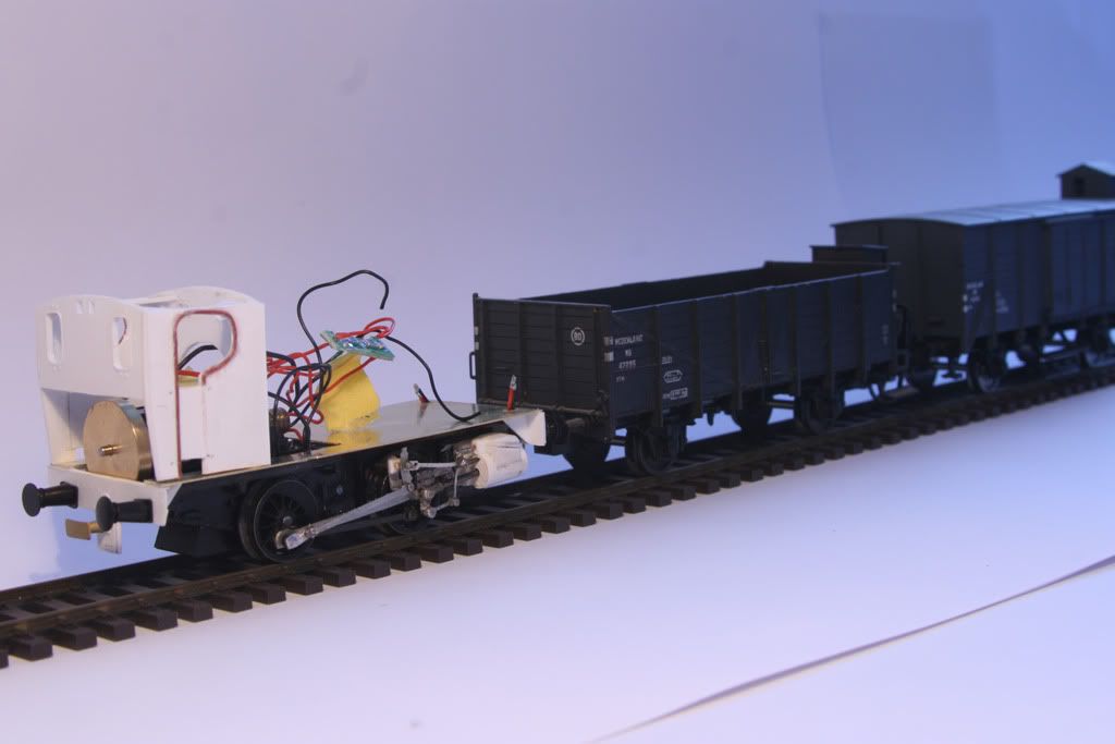

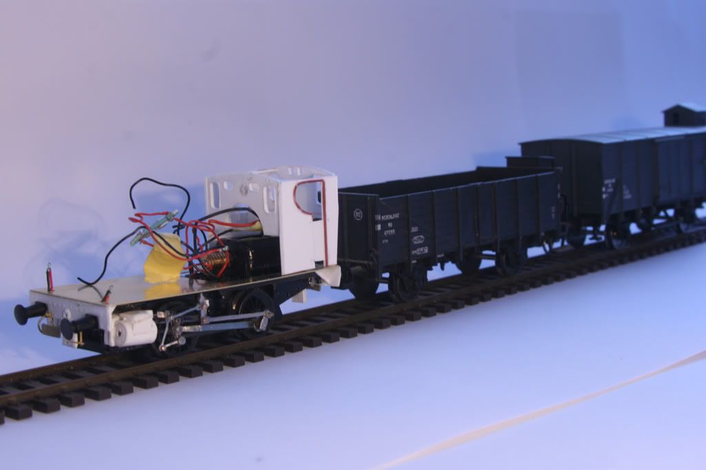

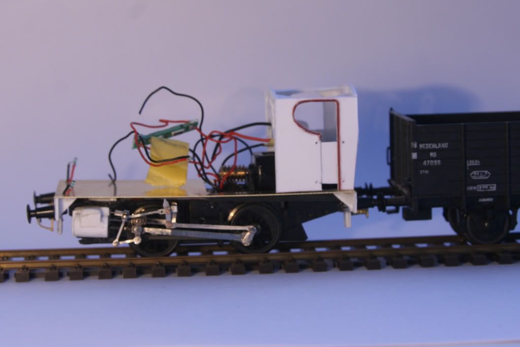

Ik heb momenteel vakantie
en daarom is er, zeker met het huidige weer, lekker veel tijd om te modelbouwen. Ik ben daarom weer aardig opgeschoten met de 8129. De cabine schiet aardig op, ik moet alleen nog 1 stukje van de achterwand en het dak maken. Verder is de voetplaat gemaakt en zijn de eerder gemaakte bufferbalken gemonteerd.
De volgende stappen worden: het afmaken van de cabine, dan de waterkasten (leuke uitdaging met veel klinknagels), en vervolgens de ketel. Ergens tusendoor zal de dradenbende wat geordend worden en zal er een decodertje in komen. De orginele print van het pmt-locje was toch net te hoog dus is er uit gesloopt en de decoder wordt er nu gewoon in gesoldeerd i.p.v. ingeprikt.
Op de foto's heb ik er voor de aardigheid even twee goederenwagentjes bij gezet, leuk voor de verhoudingen enzo.
Goed, de foto's:
Sander
