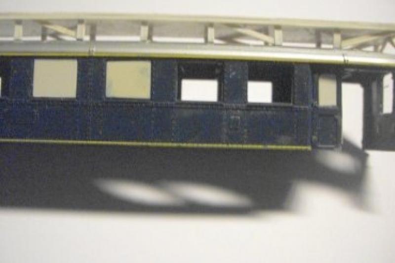

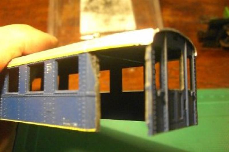

Ook ik ben maar weer eens begonnen met een nieuw projectje. Het verbouwen van een roco Ces (44259) tot bovenleidingmontagewagen. Er is o.a uit gegaan van een beschrijving uit Railhobby januari 1991 van de verbouwing van een Bec tot bovenleidingmontagewagen met pantograaf. Uit oud foto materiaal blijkt dat er meerder typen waren.

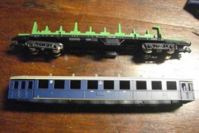

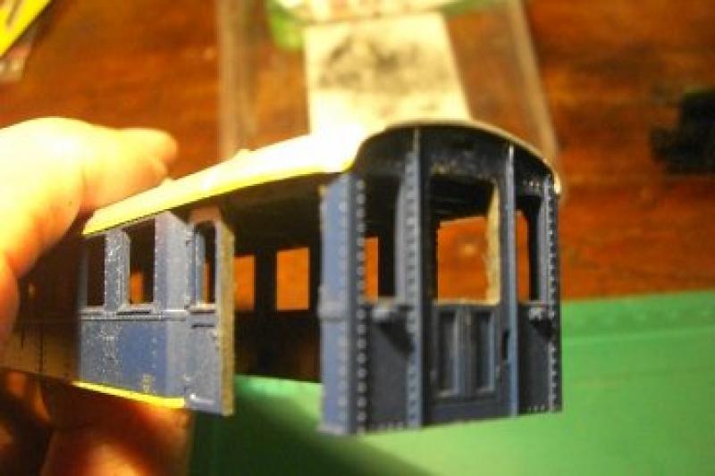

Eerst de wagen gedemonteerd.

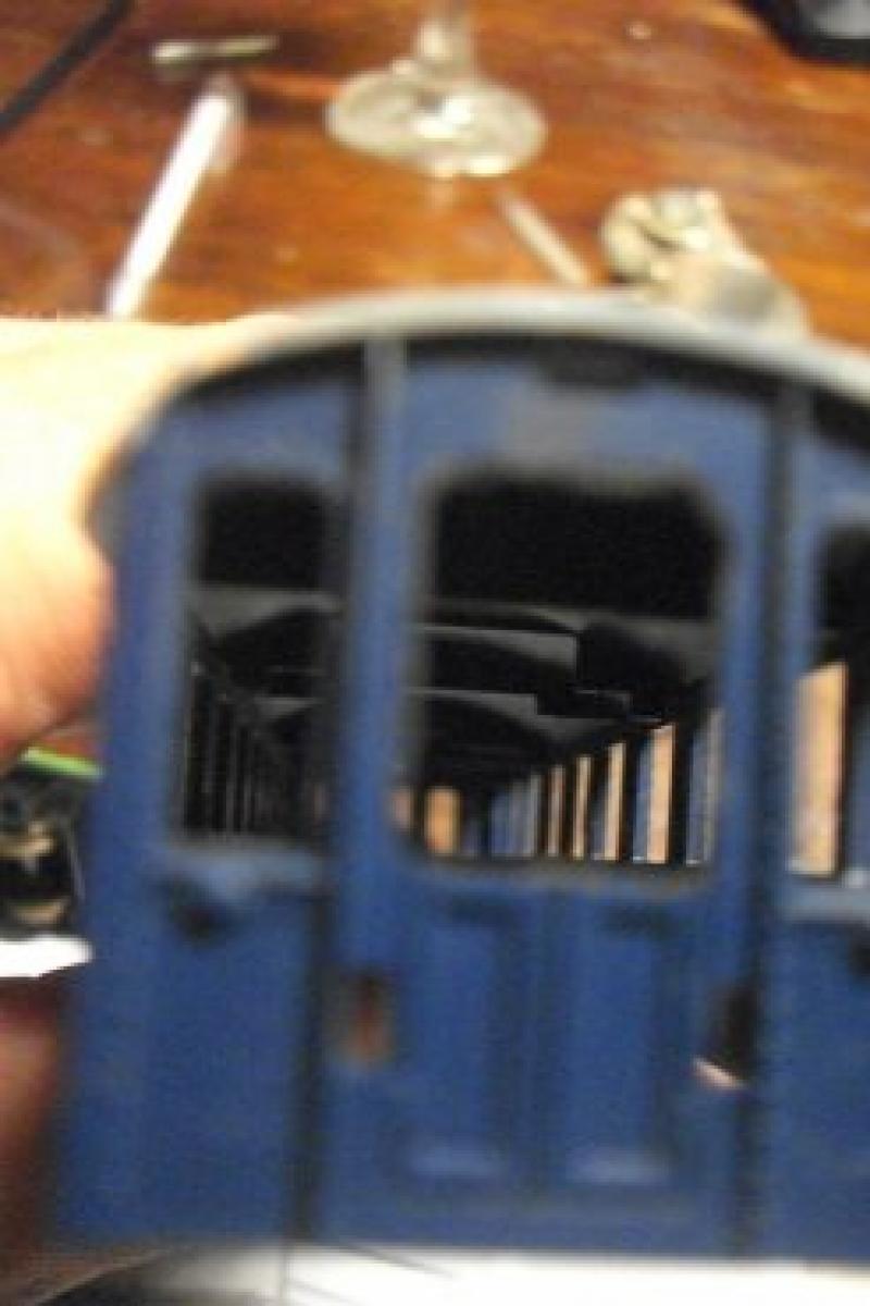

Opschriften en balgen verwijderen en de kopkant deuren er gedeeltelijk uit zagen.

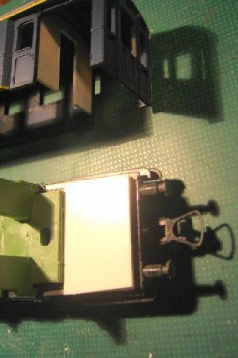

Vervolgens worden de dubbele deuren en aan de andere kant twee van de drie deuren er uit gezaagd.

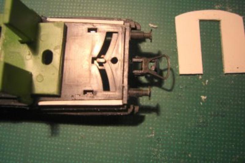

Daarna wordt een deel van de interieurbodemplaat verwijderd en het gat dicht gemaakt met een plaatje styreen van 0,5mm.
Tevens worden er twee nieuw kopschotten gemaakt van 1mm styreen en er met mek in gelijmd.
Vervolgens worden er enkele ramen aan weers zijde, de kopschotten en de resterde derde deur dicht gemaakt mbv plaatjes 1mm styreen die op een stukje 0,5mm styreen geplakt zijn.
Verwijder ook de dakventilatoren en maak de gaatjes dicht met een stripje styreen.

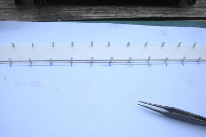

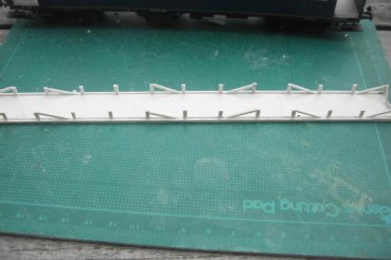

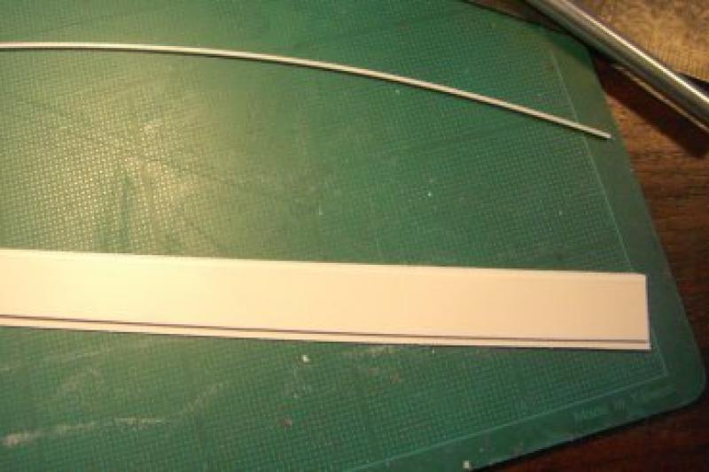

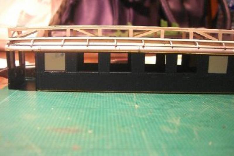

Nu beginnen we met het bordes. In een strip 0,5mm styreen worden planken ingekrast en er wordt een smallere strip 1mm opgeplakt.
Vervolgens worden de 13 steunen gelijmd aan de hand van een papieren afstanden malletje.
Nu alles eerst eens laten uitharden voor we verder gaan. De rest van het verslag volgt dan wel.

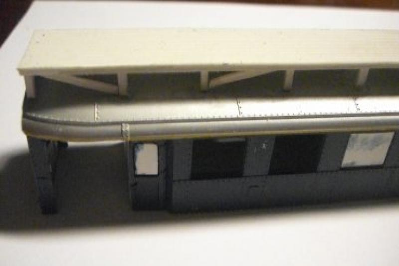

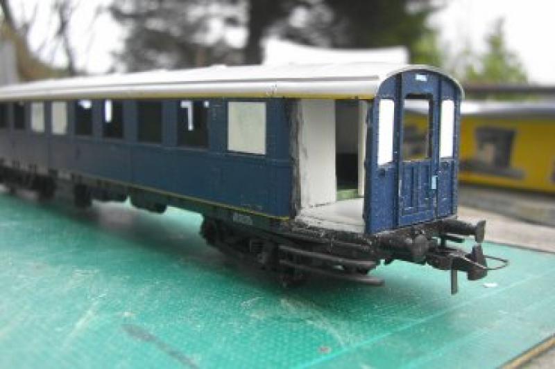

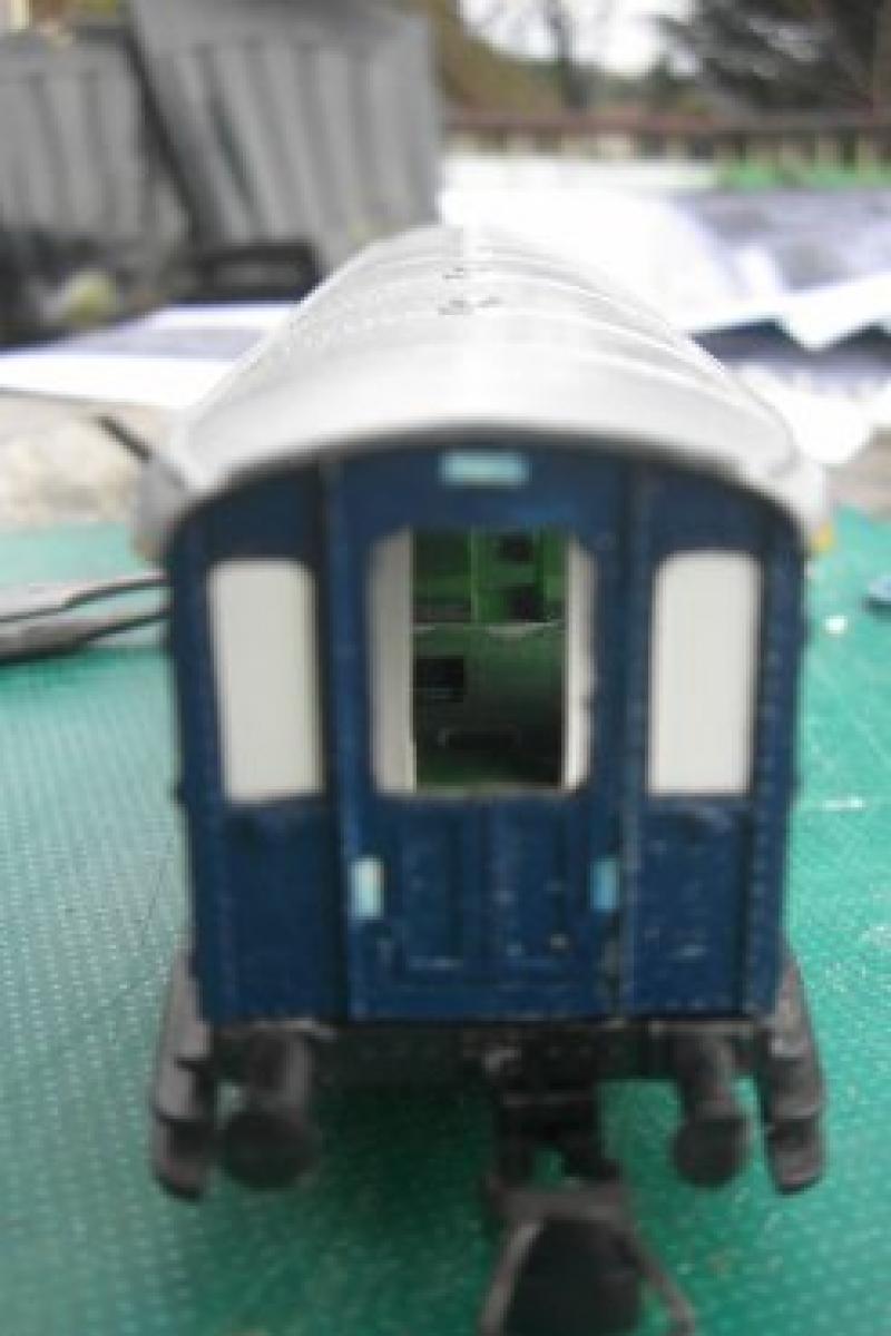

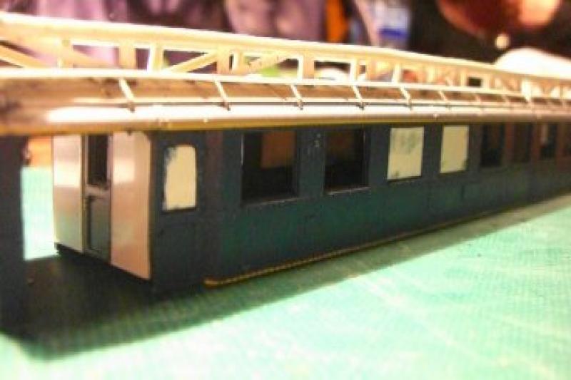

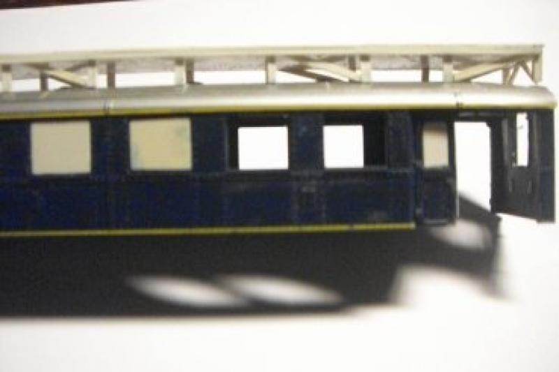

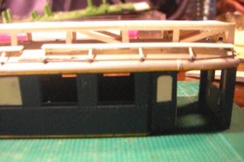

Vandaag nog een uurtje kunnen hobbiën.
De schragen in het bordes gelijmd.
Aan de kopkanten de gaten van de balgen opgevuld en de ramen dicht gemaakt.
en vervolgens de kap passen. Ik heb wel nog iets weg moeten slijpen bij de overgebleven deur.
Het begint er al iets op te lijken dacht ik zelf. Wie heeft er ook een gebouwd? Heb je daar ook foto's van?
Volgende keer maar weer verder.
mvgr, Ruud

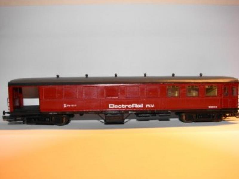

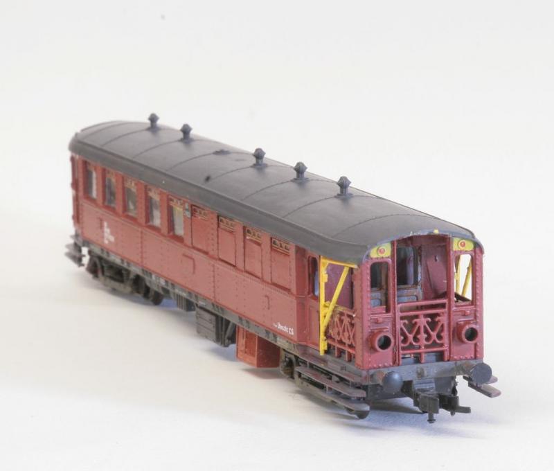

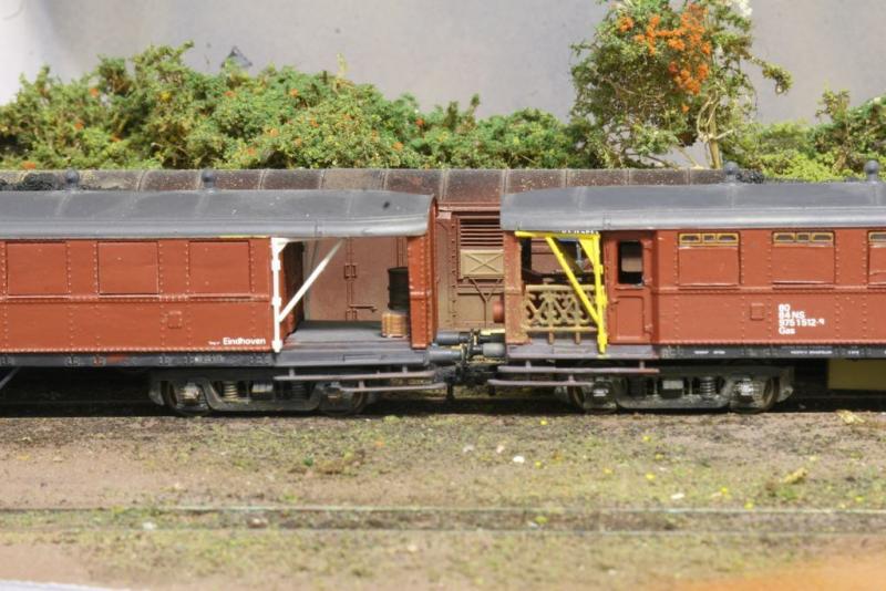

Het Sleutelspoorplotje.
Twee koppen van de door mij omgebouwde Mat24
Allemaal gebouwd met behulpvan de sleutelspoor plot.
SK
Laatst bewerkt op: 14 July 2014, 20:51:05 door guest7823

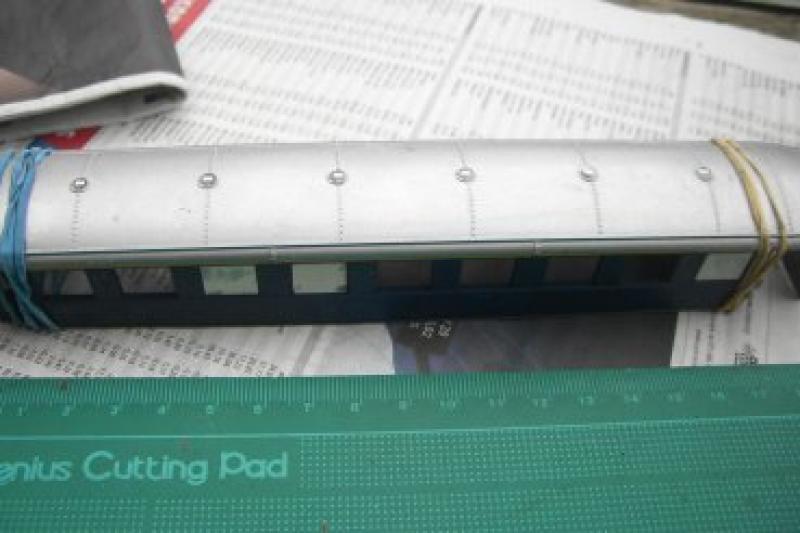

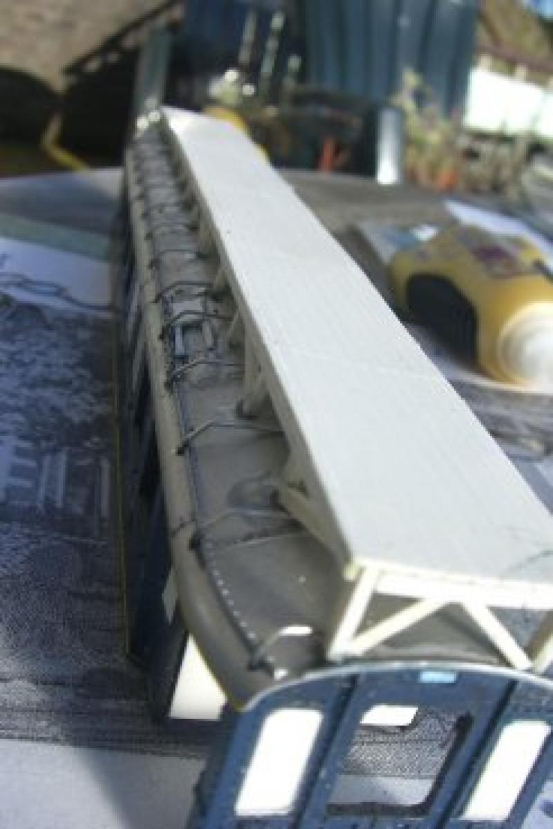

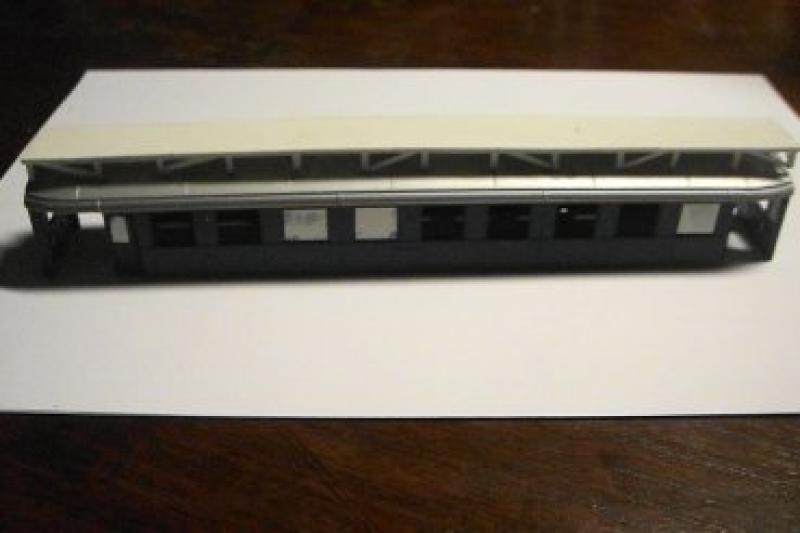

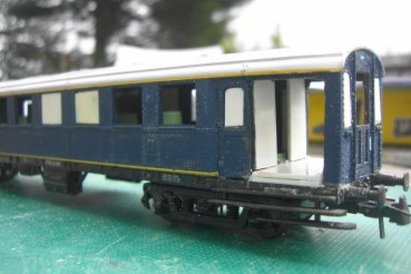

Vandaag het bordes op het dak gezet.
van onderen:
Je ziet, de hoeken zijn te kort, dat moet ik nog oplossen:
Alles eerst maar weer eens goed laten uitharden. Volgende keer verder.

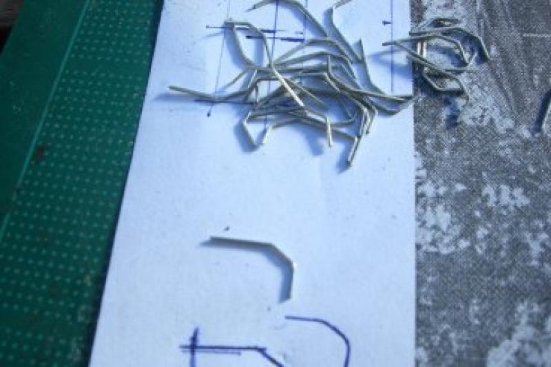

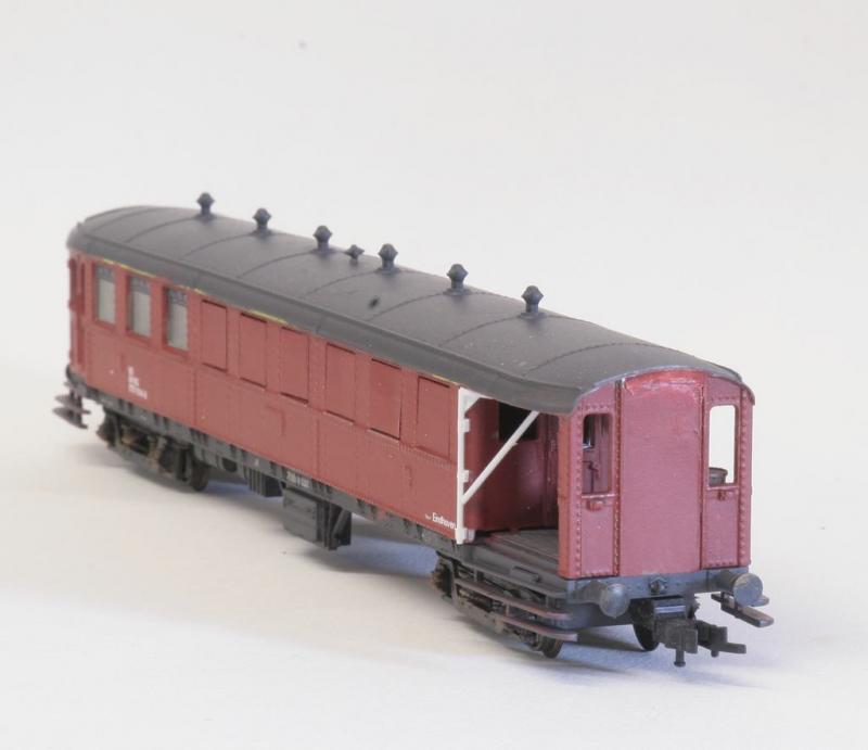

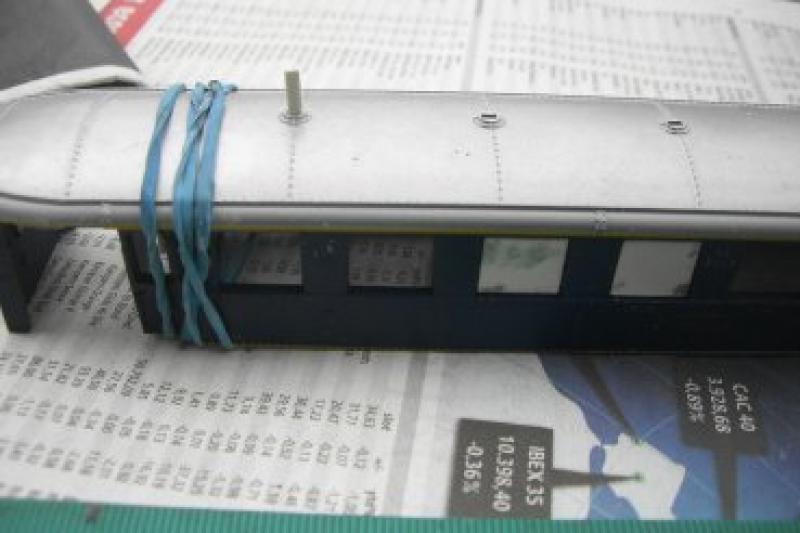

Vandaag nog maar eens lekker in het zonnetje zitten knutselen.

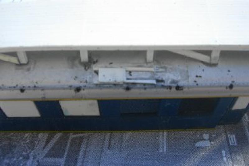

Eerst de schade aan het bordes hersteld. Deze was ontstaan door de druk van de elastiekjes die gebruikt waren om het bordes op zijn plaats te houden en de MEK de het styreen zacht had gemaakt tijdens het vastlijmen van het bordes en de nieuwe iets langere hoek staanders.

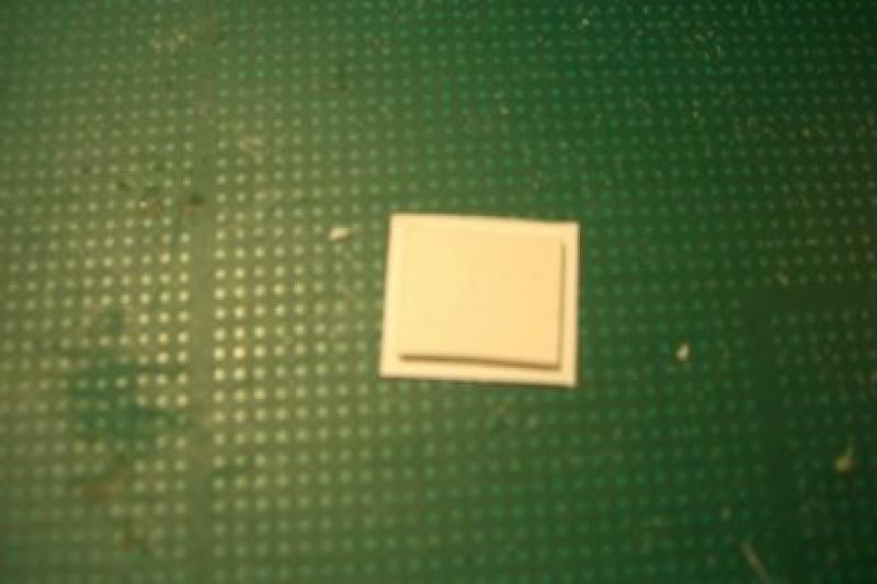

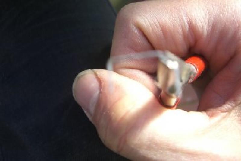

Eerst het schuifluik gemaakt en de gaatjes geboord en nietjes gebogen en afgeknipt.
Daarna de loopplank beugels in het dak gelijmd met wat secondelijm.
Dan de loopplank op de beugels gelijmd, valt niet mee met zo'n dun stripje op die nietjes
Ook de deuren in de kopsekanten gelijmd.
Deze zijn afgesneden van de verwijderde deuren en zijn daarna pas gemaakt. Ja jullie zien het goed, deze zijn groen en niet blauw, ze waren nog over van de Gerco gereedschapwagen. Ook een mat 24 Ces. En een van mijn eerste ombouwprojectjes.
Nog hier en daar wat afwerken en dan kan de kap in de primer worden gespoten. Dat wordt dus wachten op iets warmer weer.
