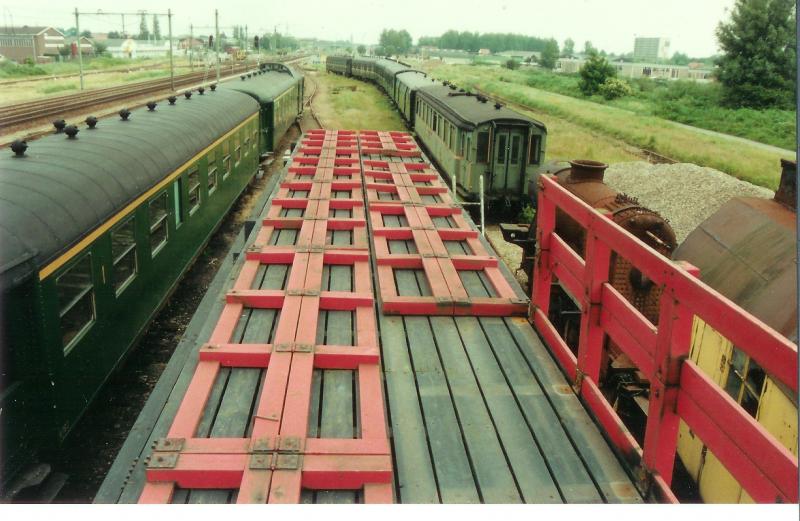

Jaaaren geleden heb ik ook een bovenleidingsmontagewagen gebouwd op basis van een kleinspoor B. ik moet deze ondertussen restaureren, want de ondersteuning van de loopplanken vallen er af.
hierbij ook nog enkele foto's welke ik bij de SGB heb genomen van een montagewagen aldaar. De wagen is gebruikt voor onderdelen en de draaistellen welke later onder de C 9015 terechtkwamen. Het restant is later gesloopt (de wagen was al goed geplukt door derden)
Groeten Arjen

@ Arjen: bedankt voor de goede foto van de bovenkant van het bordes. Ik had alleen zw/w foto's. Zie ik het goed dat de planken dezelfde kleur hebben als het dak?
mvgr, Ruud

@Ruudns
Het gehele bordes heeft de dakkleur, alleen de leuning is rood.
Groeten Arjen

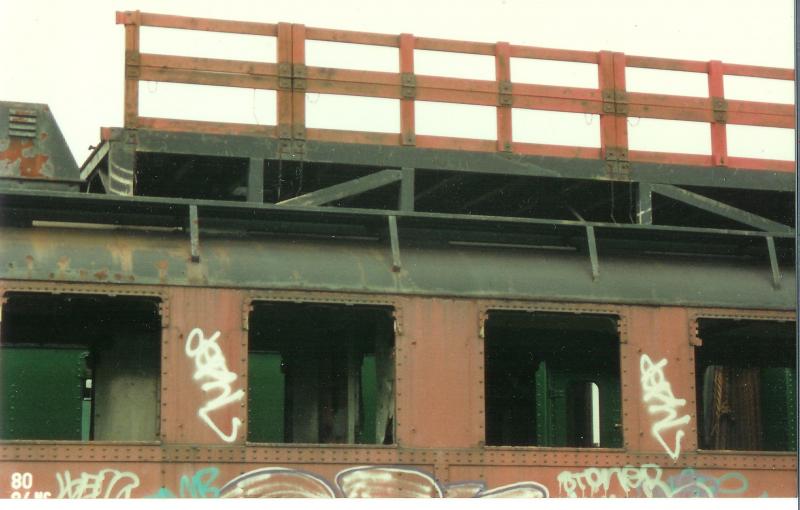

@ Arjen: Ik zie dat er in het midden en onderaan van de hekken scharnieren zitten. Werden ze dubbel gevouwen en naar beneden geklapt naast het bordes boven de loopplanken? Of werden ze bij het in gebruik zijn in beugels gestoken naast het bordes? Ik kan me niet voorstellen dat die dingen los op het bordes lagen als ze niet gebruikt werden.

@ruud,
Als ze niet gebruikt werden, lagen de hekken op het bovendek zoals op de foto
het kwam ook voor dat alleen het onderste deel van het hek overeind stond.
als je de foto van het zijaanzicht ziet, hangen aan de scharnieren kettingen met pennen.
in de werkstand werden de hekken hiermee vastgezet.
De hekken waren zo zwaar dat ze wel bleven liggen.
ik heb nog een foto uit een oude NS folder, waarin door de hekken balken waren geschoven. op ongeveer 4 meter uit de wagen kwamen deze balken tezamen.
op dit punt was een monteur aan het werk, hoe zo arbowet
Groeten Arjen

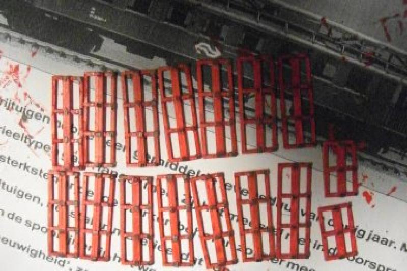

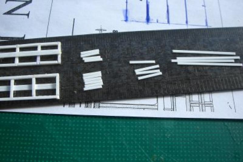

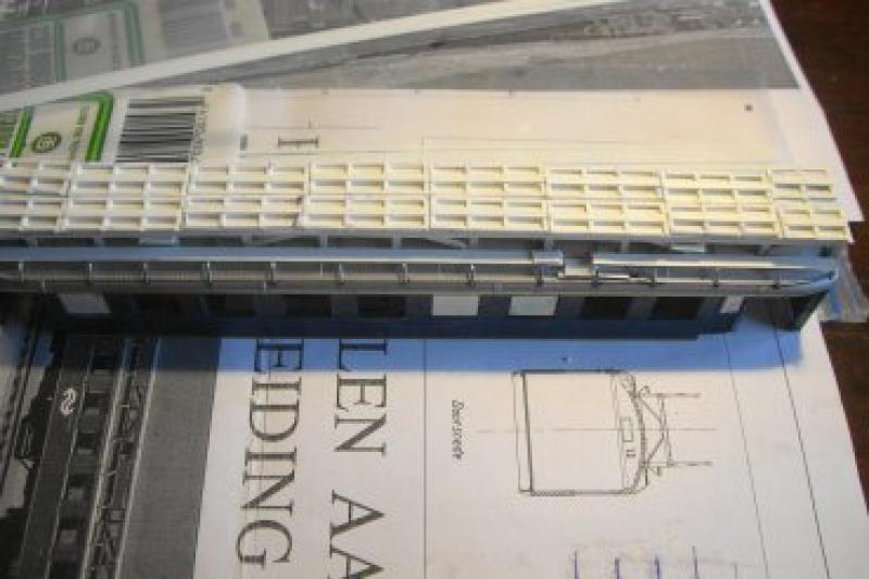

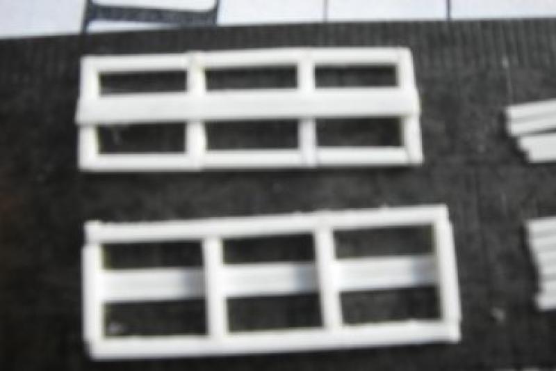

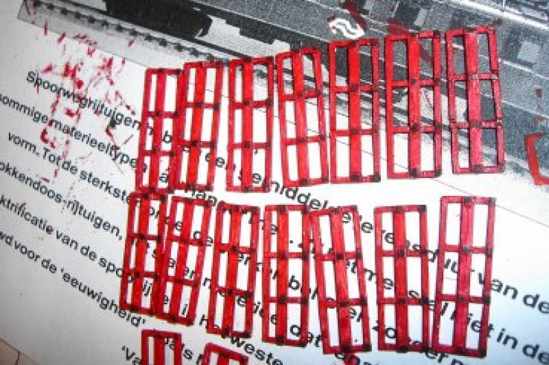

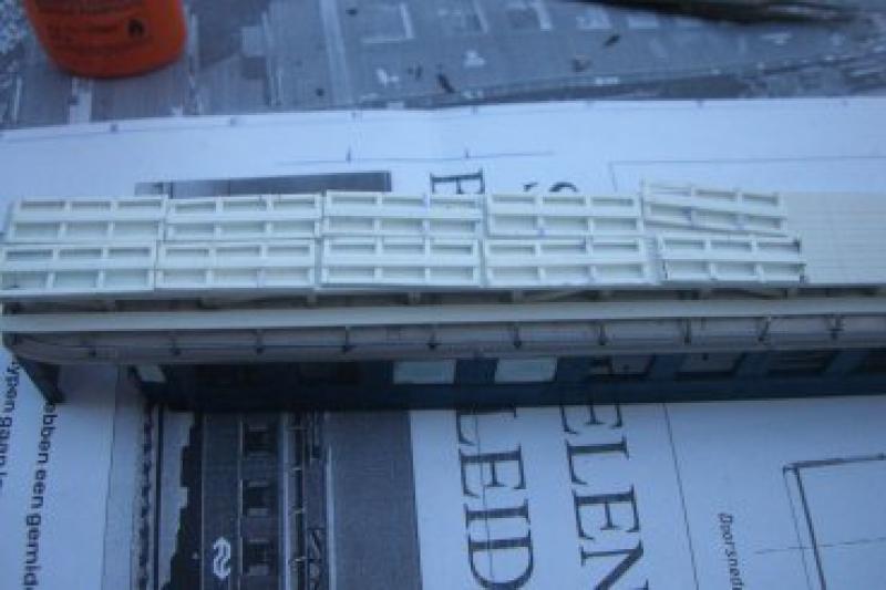

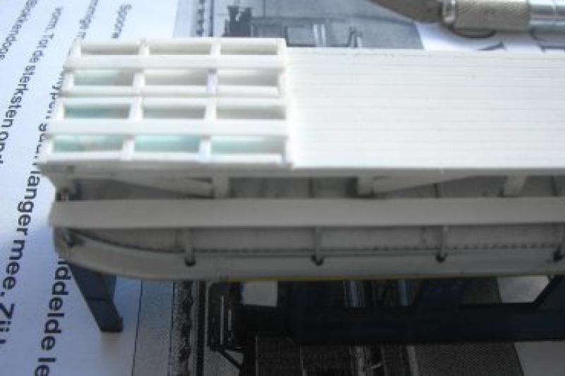

Vandaag wat styreenstrips van Evergreen gehaald van 0.5x1.0mm voor het maken van de hekken. Daarmee van middag lekker buiten in het zonnetje zitten snijden en plakken. Werkt heel wat gemakkelijker die stripjes ipv de zelf gesneden stripjes die ik voor het bordes heb gebruikt.
Stripjes snijden, plakken met faller expert, dit gaat ook een stuk beter dan met de tot nu toe gebruikte MEK.
Sorry voor de wazige foto.
Na het drogen nog even een vijltje er langs.
En even los op het bordes leggen voor het resultaat.
Nog ongeveer 6 hekken te gaan. Ik zal dan weer nieuwe foto's plaatsen van de resultaten.
En toen was de middag al weer om.

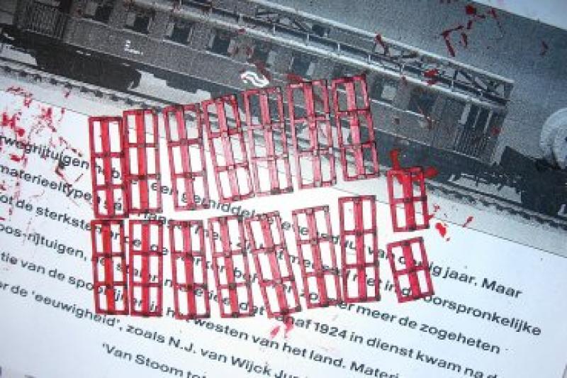

Vandaag weer verder gegaan met resterende de hekken.
Het laatst hek aan beide zijde is korter.
En nog een foto van de andere kant.
En toen was het styreenstrip No 122 op. Dinsdag nieuwe halen voor de twee kophekken.
Valt best wel tegen hoeveel strip er in die paar hekjes gaan zitten.
Verder de hekken die reeds goed droog waren mbv een zoetvijltje behandeld, zodat er niets meer uitsteekt.
Voor groter foto's, deze even naar de adresbalk van je browser slepen.
Hoe vinden jullie hem worden?
Laatst bewerkt op: 14 July 2014, 20:55:35 door guest7823

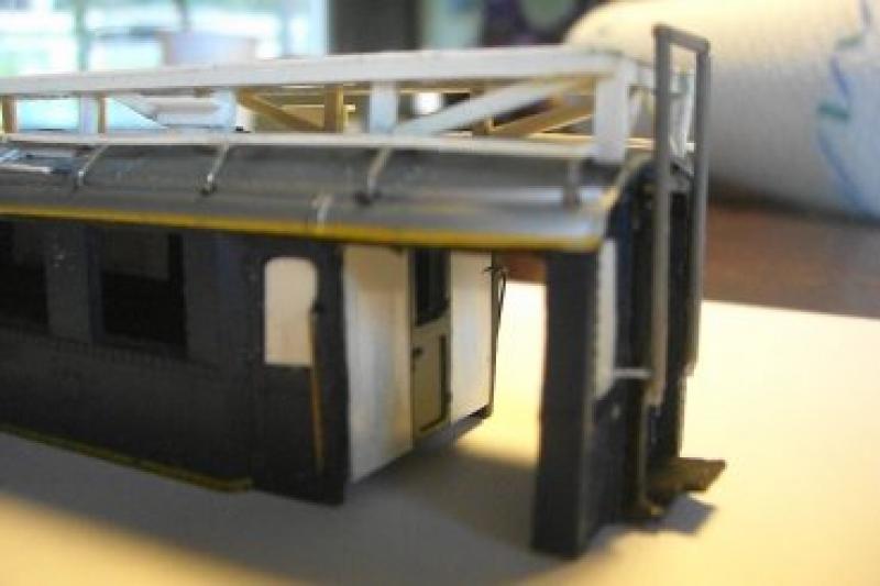

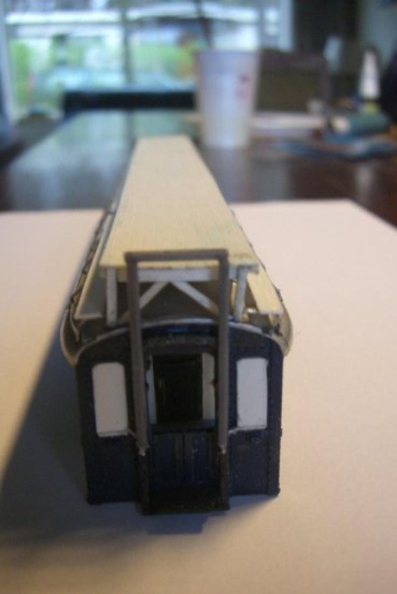

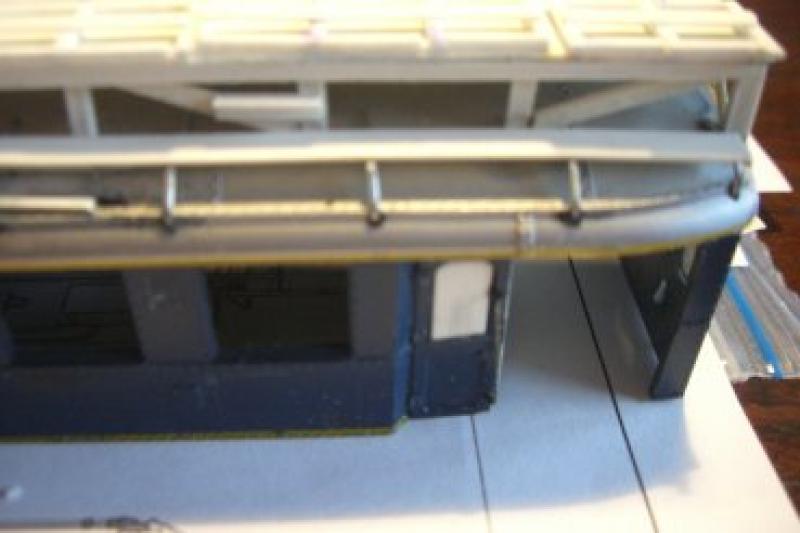

Vandaag een uurtje aan de hekken gewerkt:
Rood met zwart/bruine scharnieren.
Verder nog even aan de kopsekanten van de kap gewerkt, foto's volgen nog.
Laatst bewerkt op: 14 July 2014, 20:55:53 door guest7823

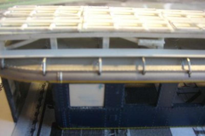

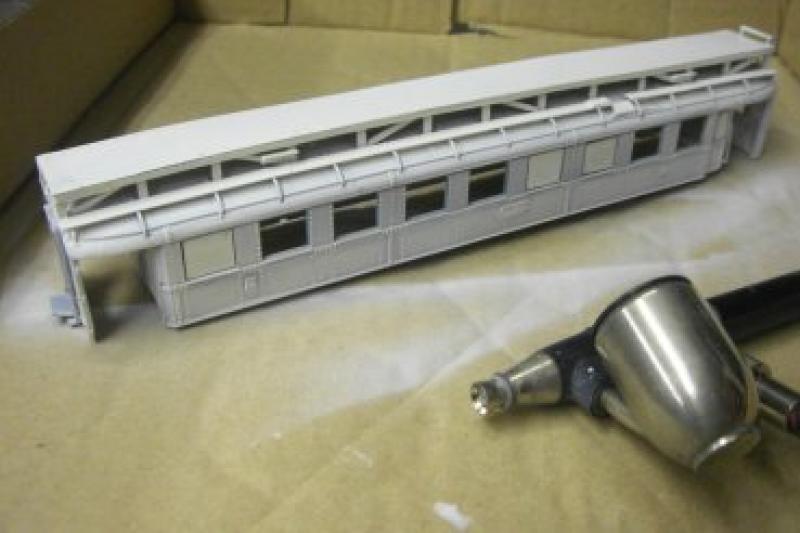

Vandaag wat foto's en de primer van KleiNSpoor erop geblazen.
Nu eerst maar eens goed laten uit dampen en drogen. Daarna schuren en afplakken.

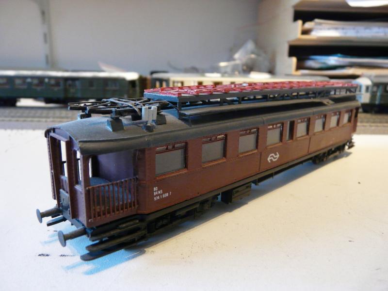

Gisteren maar weer eens verder gegaan met spuiten.
vandaag de boel met cif en een zachte tandenborstel geschuurd.
De wagon staat nu in de zon te drogen. Daarna kijken wat er nog aan moet gebeuren, al dan niet met de kwast of de spuit.

Hoi Ruud,
De montagewagen ziet er zeer netjes uit, goed gedaan.
Ik zie dat je een buitendeur gebruikt hebt als toegangsdeur naar de werkruimte.
in de praktijk was dit een normale binnendeur, waar aan de buitenzijde een stalen plaat op geschroefd was.
Ook waren bij enkele werkwagens de bovenramen nog wel aanwezig, en was alleen het beweegbare deel van het raam dichtgemaakt.
Leuk voor een volgende versie.
Groeten Arjen

@Arjen: klopt, het is inderdaad een buitendeur. Die heb ik genomen daar binnendeuren in het model niet voor handen zijn en ik hem aangepast, toch wel mooier en gedetailleerder vond dan een zelf gemaakte deur.
