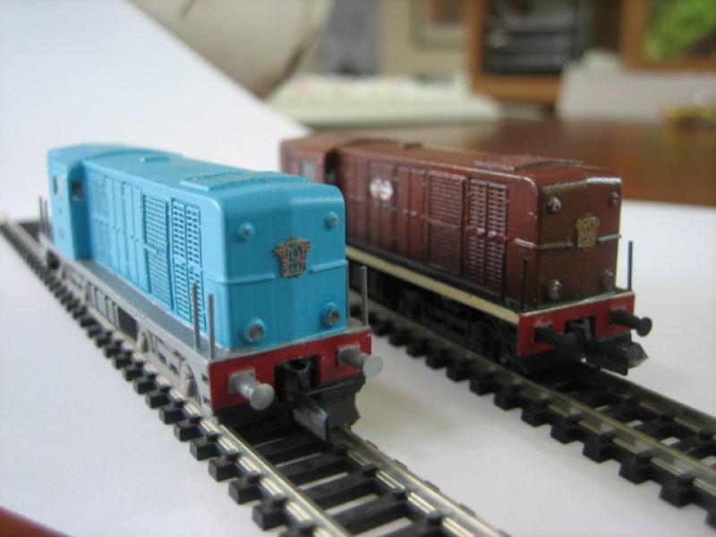

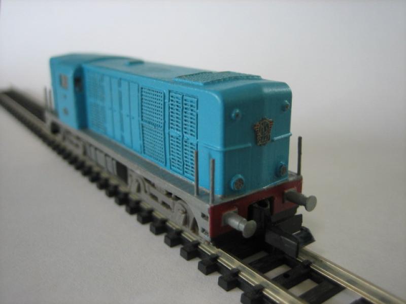

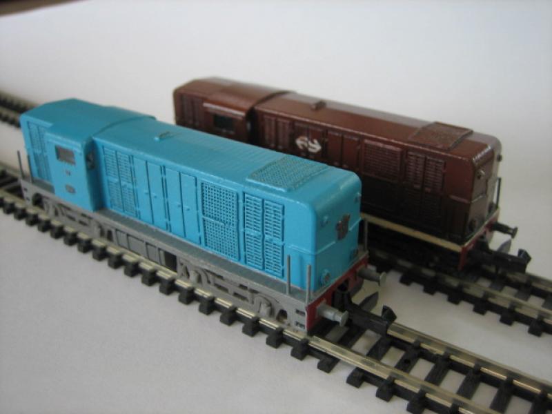

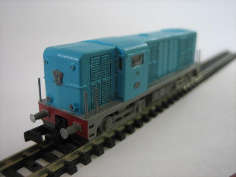

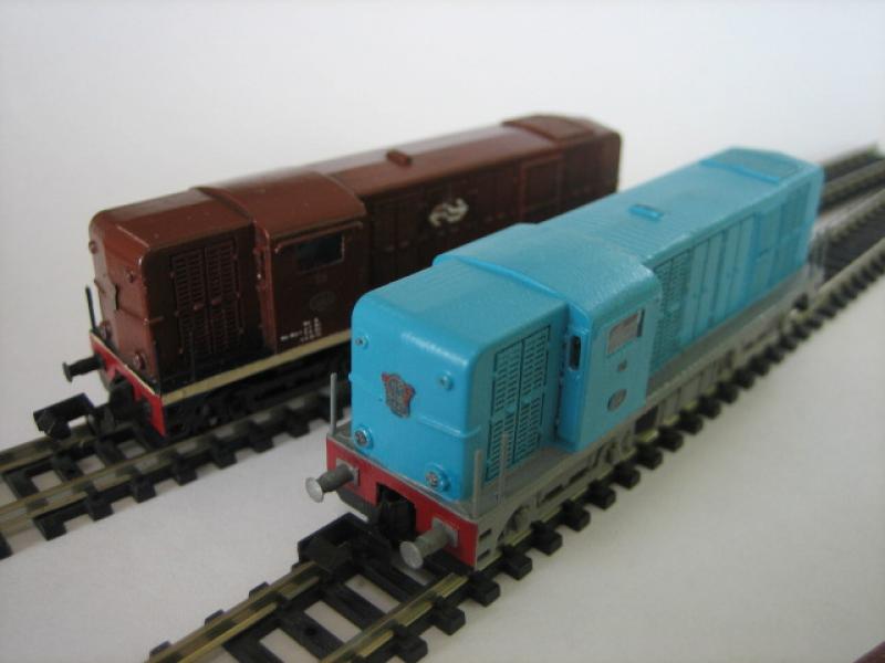

Zo, de blauwe versie van mijn 2400 compleet met verlichting is klaar!!
Met zijn bruine broertje/zusje:

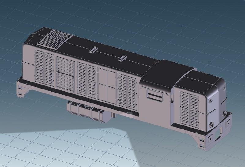

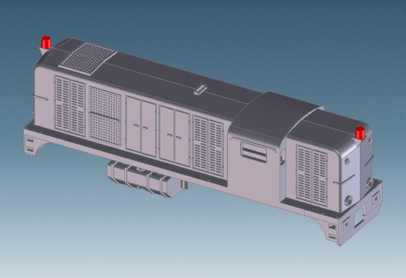

Nog eens aan de slag geweest met een variatie op de 2400: de 2501.
"Twee locomotieven werden afgeleverd met een zestiencilinder MGO-dieselmotor van 1.000pk en kregen ter onderscheiding de afwijkende nummers 2501 en 2502. Later, toen de serie 2400 de 2500 nummers naderde, werden deze beide locs vernummerd in 2551 en 2552. ... Uiterlijk was de MGO-motor aan de buitenzijde van de loc herkenbaar door de twee uitlaten in plaats van één."
Bron: Diesel-Elektrische locomotieven NS-serie 2400 door Martin van Oostrom
Ik heb dus mijn 2400 voorzien van een 2e uitlaat op het dak, rondom lange handrelingen gemaakt en een 4-tal vlakke deuren voorzien van koelsleuven, voila een 2501, een leuke en interessante variatie op het thema!!
Benieuwd hoe hij uit de printer gaat komen...

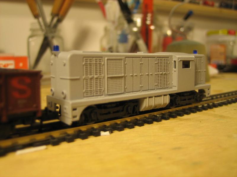

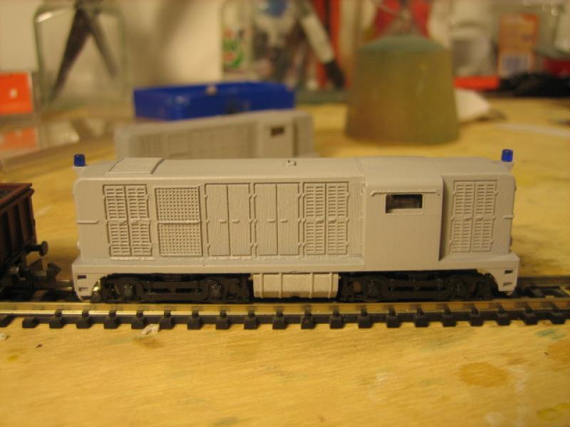

Daarnaast ben ik ook aan de slag gegaan met een uitvoering met zwaailicht. Het idee is dat je binnenin de huif een SMD LEDje kunt monteren die de zwaailichten van binnenuit verlicht, er zit namelijk een doorgang van binnenuit naar het zwaalicht.
Voor de zwaailichten gebruik ik de kleinste zwaailichten uit een Herpa h0 setje:
http://www.modellbahnshop-lippe.com/produkt/Herpa/62-4-0-40845-001005002-0-0-0-0-0-0-grp-nl-p-0/ein_produkt.html (blauw)
http://www.modellbahnshop-lippe.com/produkt/Herpa/62-4-0-40846-001005002-0-0-0-0-0-0-grp-nl-p-0/ein_produkt.html (oranje)
(Bij mijn modelshop heb ik er 4,95 voor betaald)
Het is niet precies op schaal, maar het is voldoende klein en de verhoudingen ogen goed. Het gaatje in de kap voor montage van het zwaailicht is ook precies op maat voor deze Herpa zwaailichten.
Ik heb een FUD Shapeways print van deze kap laten printen en heb de kap en de dieseltank in de primer gezet en proefgepast op het inmiddels welbekende Lifelike donorchassis.
Het ziet er zo goed uit (en de rest van de kap is identiek hetzelfde als de "oude" 2400) dat ik hem gelijk maar vrijgeef op Shapeways. Enjoy!!

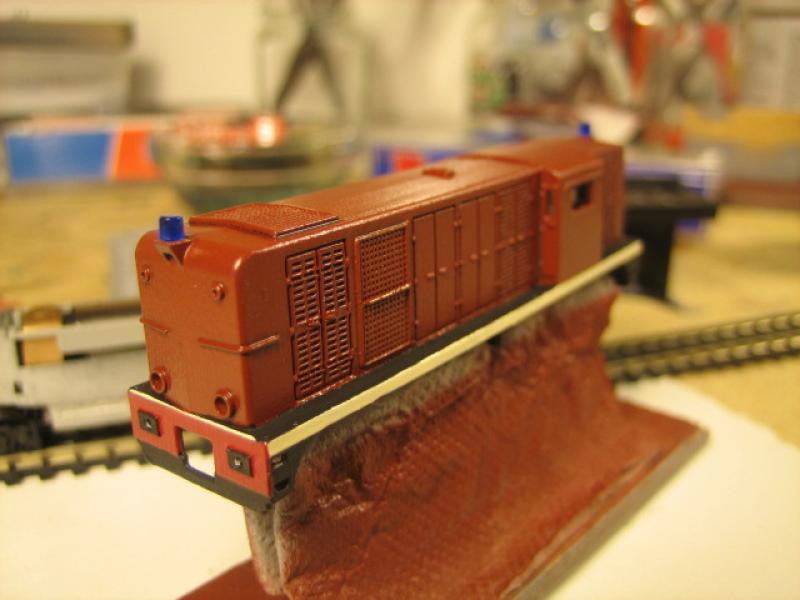

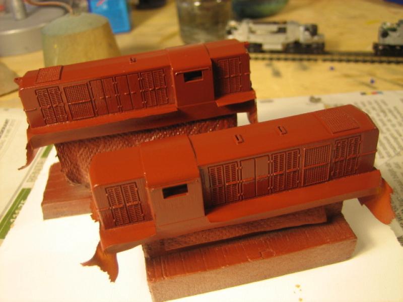

vanochtend de 2501 (voorgrond) en de uitvoering met de zwaailichten (daarachter) in het NS bruin gespoten:
De stelbalk en de platforms zijn nog afgeplakt, die worden straks respectievelijk lichtgeel en zwart. Op de achtergrond staan de 2 donoren te wachten totdat ze weer worden aangekleed)
