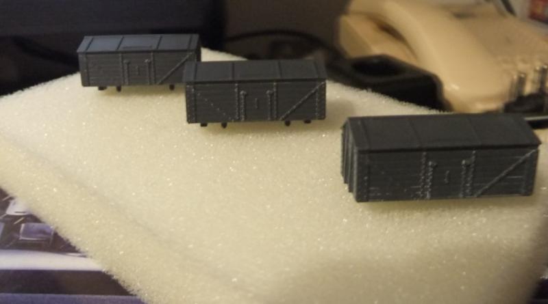

Zo, nu zijn er eindelijk 3 karretjes schoon
, dacht ik na een tijdje flink geschrobd te hebben:
(klik)
Maar de foto is meedogenloos.
Je ziet dat er op het voorste karretje nog steeds witte primer tissen de planken zit
Die gaat dus morgen nog een keertje in de remvloeistof.
De achterste 2 lijken nu echt schoon.
Ik zal ze voor het spuiten nog een keer nauwkeurig inspecteren.
Er zitten nu nog 2 karretjes in de week om de laatste primerrestjes eraf te krijgen.
Leen.

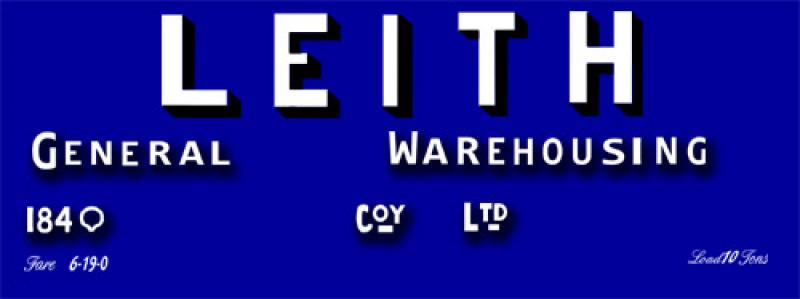

Omdat Leen zo stevig doorwerkt aan de wagonnetjes heb ik gisteravond flink zitten prutsen op de belettering. Helaas hebben we geen decals kunnen vinden in schaal N, dus moeten we zelf aan de slag. Jammer genoeg ook niet exact dezelfde letterypes kunnen vinden, maar het voorlopige resultaat komt redelijk in de buurt.
Nu nog kijken of we dit scherp kunnen krijgen op formaatje 1,5 bij 3 centimeter

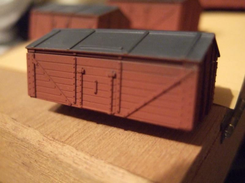

Zo, vanavond hebben we de karretjes geverfd.
Toen ik gisteravond keek welke verf het beste matcht, vond ik een potje BR Goods brown, maar vamiddag bleek die te donker te zijn. Dat klopt, want toen ik vanmiddag mijn +4 bril op had zag ik dat er SR stond i.p.v. BR.
Daarna 5 winkels af om een goede match te zoeken, maar nee hoor, niets gevonden.
Thuisgekomen bleek dat ik nog een potje Humbrol MC28 Red Leather (wist niet eens dat die bestond) had, die ik gisteren over het hoofd had gezien. Dat bleek een vrijwel exacte match te zijn met het Bachmann 00 LGW wagentje.
Dus weer terug, en spuiten maar jongens met de Badger 150. Ze zijn zo klein dat je amper ziet of je ze raakt of niet. Met de +4 bril op is dat gelukkig wat beter te zien.
Zo op het oog zien ze er mooi uit, al zijn ze mat uitgevallen. Misschien is die verf gewoon mat en staat dat juist wel mooi bij goederenwagons.
Nu nog even geen foto's, want de spuitcabine is niet hier en ik heb mijn camera niet meegenomen. Morgenavond na het werk - eigenlijk heb ik geen tijd om te werken - haal ik ze op en dan controleer ik ze op dekking etc. en maak ik er een levensgrote foto van.
Als ze meer moeten glimmen, dan wrijf ik ze op met Commandant Cleaner als de verf over een paar dagen hard geworden is.
Eerst even een Bowmoretje voor de juiste sfeer...
Leen.

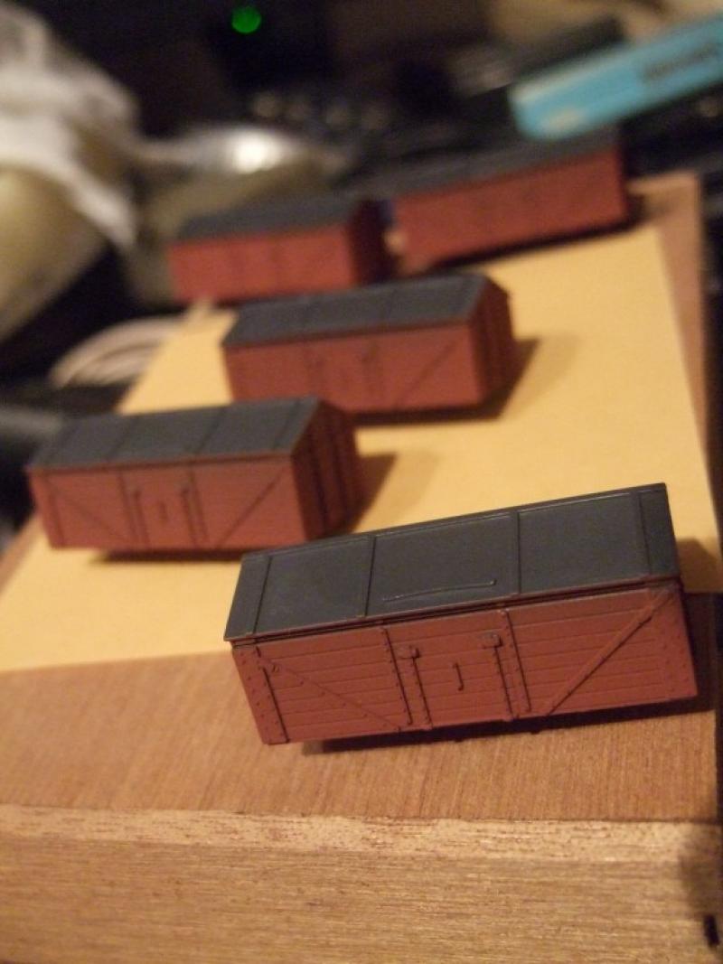

Zojuist de karretjes opgehaald uit de spuiterij:
Een levensgrote:
(klik)
en alle vijf:
Sja, de camera staat op macro, dus zijn de achterste niet erg scherp, niets aan te doen.

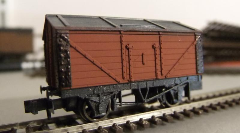

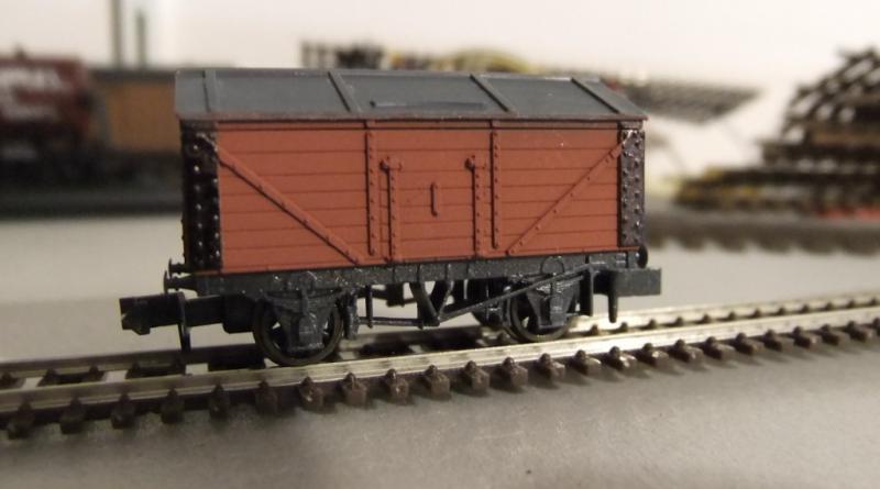

Vanavond de stoute schoenen aangetrokken om het ijzer op de hoeken zwart te maken.
Ik had bedacht dat het misschien beter is om het met een viltstift te doen i.p.v. een kwastje met alle risico's vandien. Het is allemaal ontzettend klein en je hebt zo een bende. Met een kwast gaat de verf immers gauw over de rand van het ijzer heen.
Ondertussen heb ik een proef gedaan met een paar permanent marker stiften. Er zit er een bij die een mooie zwarte kleur heeft. De andere waren heel donker blauw. Eenmaal droog bleef de inkt goed zitten op mijn sigarendoos.
Voor het zwarten eerst de bruine dakrand opgeschuurd, zodat die weer netjes grijs is. Voorheen was die trouwens geel.
Ik heb nu een karretje weer helemaal in elkaar gezet en het ziet er zo uit:
(beide foto's zijn klikbaar)
Er zitten metalen wielen onder van Graham Farish en die draaien als een tierelier.
Ik heb nu 3 karretjes zwart gemaakt, maar bij een is de viltstift uitgeschoten en daar zal ik een klein stukje van 3 mm2 met een kwastje dunne verf moeten bijwerken. Het probleem is de hoekjes onder het dak. Even voor de juiste verhoudingen: het karretje is een meter of 5 lang en je verft hem met een stift van een meter of 25.
Voor alle zekerheid: als je de karretjes na het aanbrengen van de transfers vernist, gebruik dan s.v.p. wateroplosbare vernis. Dan weet je vrijwel zeker dat er niets met de inkt kan gebeuren.
Leen.
