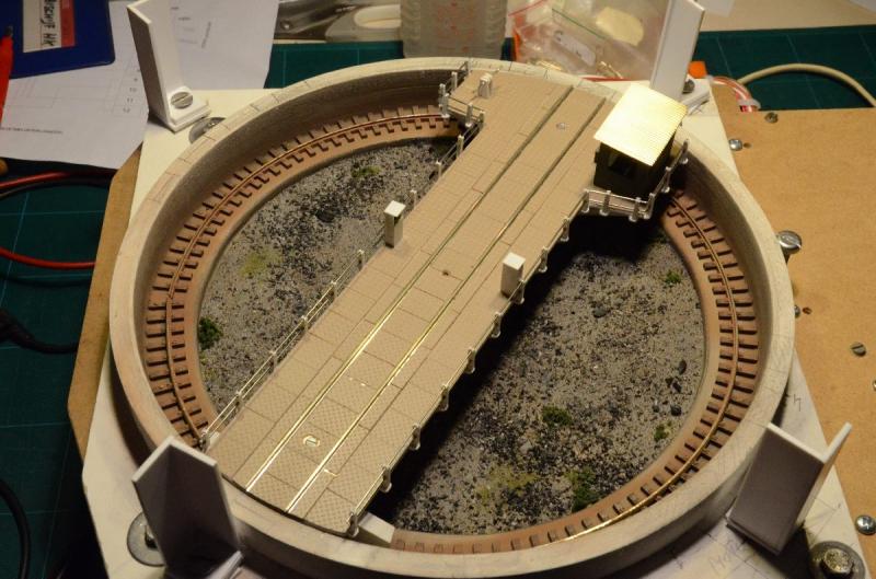

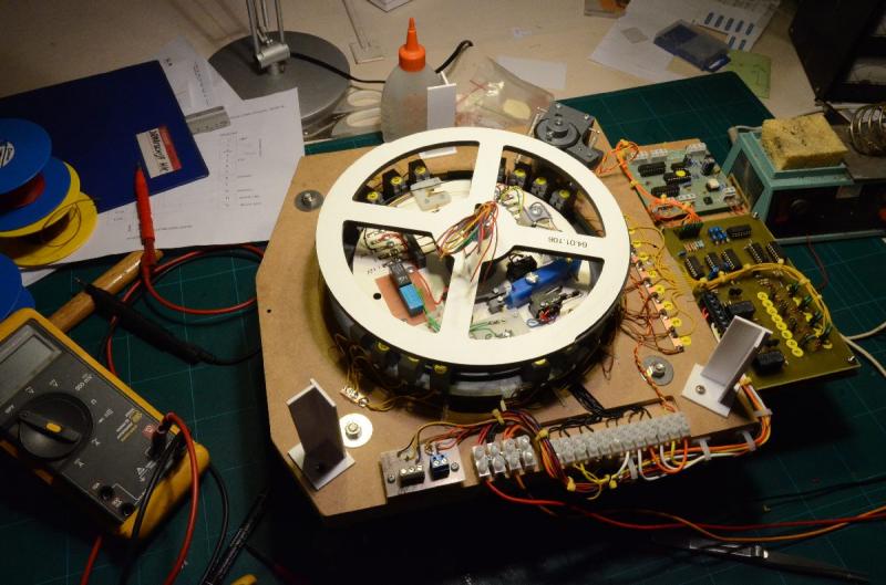

Afgelopen tijd nog wat zitten knutselen aan de draaischijf.
Op de foto is de aandrijving van Henk Kooiman te zien met rechts de draai15 kaart van Kees Moerman. Rechts achterin de Littfinski decoder.
Het levert nogal wat bedradingsrimram op, maar de boel werkt nu perfect en wordt straks door Koploper bestuurd.
De witte "paaltjes" zijn aangebracht om gemakkelijk alles uit te testen op de werkbank en verdwijnen straks als de boel op de baan wordt aangebracht
De brug begint er ook op te lijken en moet nog worden gespoten.
De twee hokkies in het midden van de brug verbergen de lichtsluis om de locomotief te detecteren.

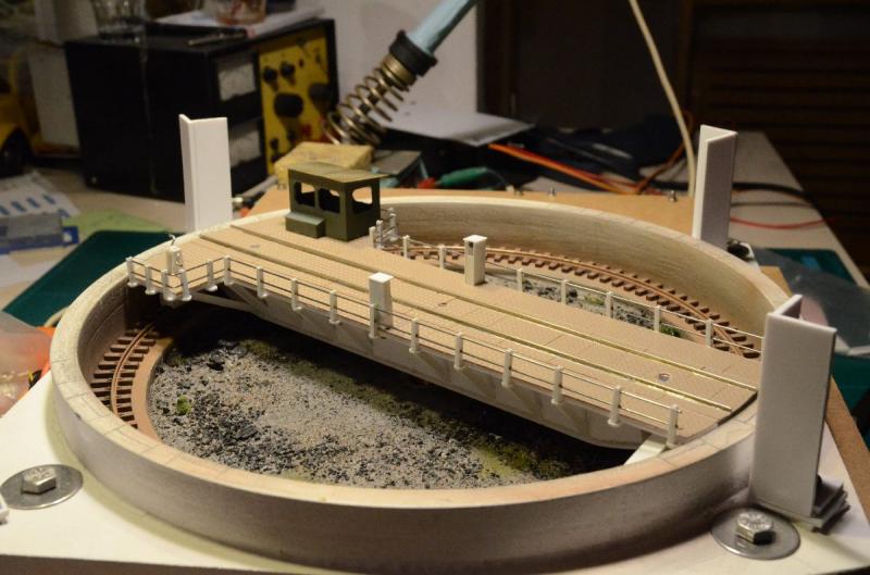

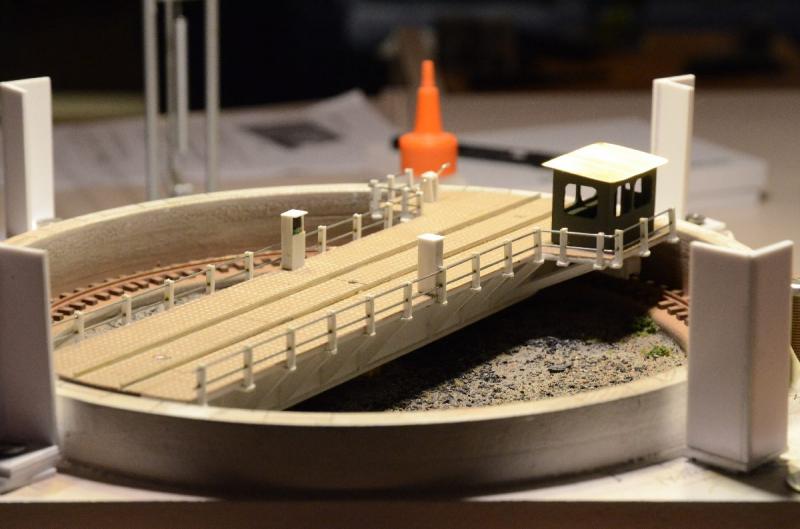

De afgelopen weken druk bezig geweest met het bouwen van de draaischijf met de aandrijving van Henk Kooiman en de Draai15 kaart van Kees Moerman.
Hoewel nog niet alle aansluitende sporen gereed zijn kan ik de boel al goed testen.
Alles draait nu onder Koploper.
Op YouTube heb ik een filmpje gezet.
Het ziet er op dit filmpje een beetje schokkerig uit, maar in werkelijkheid draait de schijf perfect!

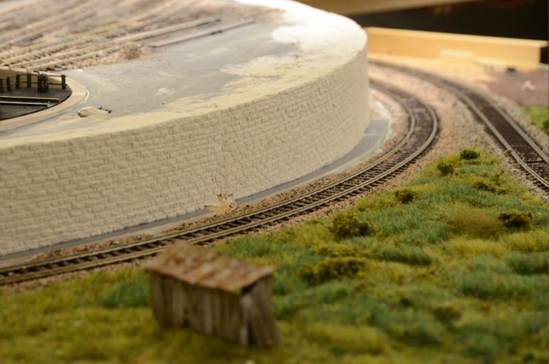

Deze week maar eens een muurtje van gips gebouwd om de plek waar de draaischijf e.d. geplaatst zijn.
Op de voorgrond de sporen richting klimspiraal en schaduwstation.
Nu alleen nog een kleurtje geven.

Strak muurtje, geef je ook les? :)
eenop87
  • Berichten: 1015
Re:Nederlandse baan van eenop87
« Reactie #179 Gepost op: 04 August 2011, 10:59:54 »

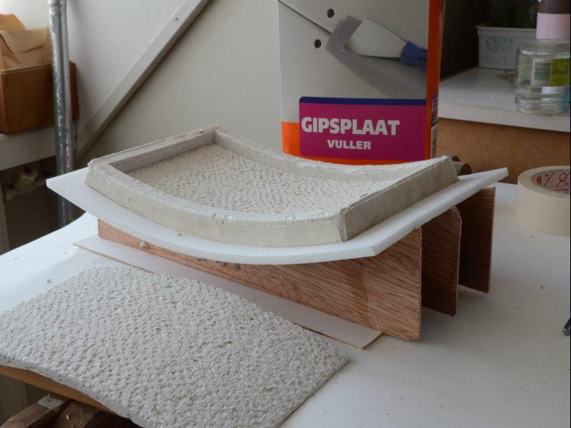

Nee ik geef geen les, maar kan je wel even uitleggen hoe ik dat ronde muurtje heb gemaakt.
Een foto zegt eigenlijk alles.
De siliconen mal heb ik indertijd gemaakt van een gekochte muurplaat.
Om de juiste kromming te krijgen heb ik een ronde mal gemaakt van een paar stukjes triplex met een soort foamboard er op geplakt.
De siliconenmal vormt zich soepeltjes naar de gebogen vorm.
Omdat je in zo,n gebogen mal geen gewoon gips kunt gieten heb ik gebruik gemaakt van gipsplaatvuller van Alabastine.
Er onstaat bij het mengen een vrij dikke pasta die je vervolgens in de siliconenmal kunt smeren.
Een voordeel t.o.v. gewoon gips is ook de lange verwerkingstijd.
