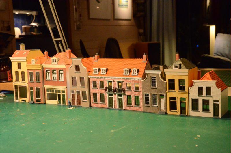

Hier zijn de beloofde foto,s van de achterkant van de huizen.
Inmiddels ben ik weer een nieuw projectje gestart; het bouwen van stadshuisjes. Omdat ik voor de stad niet zo veel ruimte heb, zoek ik naar wat kleinere stadshuizen, zeg maar het type wat je in veel provinciesteden ziet. De huizen op de foto heb ik gezocht met streetview van Google. Dit is een onuitputtelijke bron voor allerlei objecten voor de zelfbouwert. Ik haal deze foto's naar binnen met het screencapture programma van Corel. Het is misschien mogelijk om de foto's van streetview direct te downloaden, maar die heb ik nog niet gevonden.
Misschien heeft één van jullie daar een oplossing voor?
De huizen die ik nu aan het bouwen ben staan in Zutphen.

Het wordt inmiddels al een klein straatje.
Als je wilt zien hoe het er 1:1 uit ziet, klik dan
hier
Gerrit

Het wordt weer grote KLASSE Gerrit!

Ziet er goed uit Gerrit !
Bevalt blijkbaar goed, vastgoed van eigen bodem en makelij

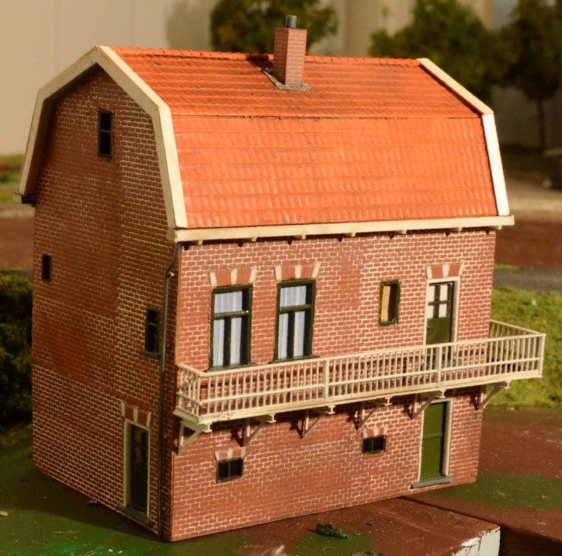

De afgelopen tijd flink aan het bouwen geweest. Hoewel ze nog niet klaar zijn geeft het wel een aardige indruk.
Uiteindelijk moeten er nogal wat gebouwd worden om het een stadje te laten worden.
Met maar één bouwvakker neemt dat nog flink wat tijd in beslag.

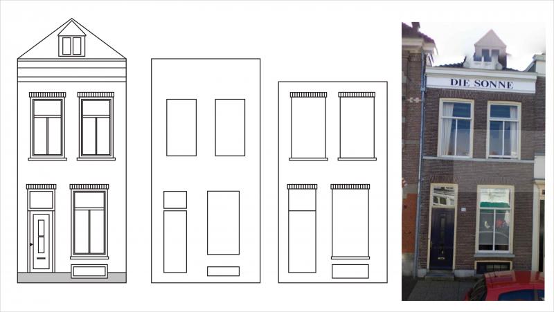

@Marthijn en anderen
De methode die ik gebruik is makkelijker gedaan dan gezegd, maar ik zal proberen dat in een niet te lang verhaal uit te leggen.

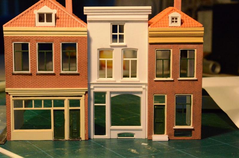

Meestal ga ik uit van bestaande huizen die ik fotografeer of op Google Streetview opgezocht heb. Een belangrijk hulpmiddel wat ik vervolgens gebruik is een vector tekenprogramma, in mijn geval Coreldraw.
Ik importeer de foto in mijn te maken tekening en verklein hem tot de gewenste grootte. Meestal gebruik ik de deur van een huis als referentie van de uiteindelijke maat. Oudere statige panden hebben vaak veel hogere deuren dan moderne panden, dus daar houd ik dan een beetje rekening mee.
Vervolgens maak ik een voorlopige tekening van de gevel en druk die af om een goede indruk te krijgen van de maat. Die tekening maak ik over de geimporteerde foto om de verhoudingen een beetje goed te krijgen. Je moet wel opletten omdat een foto meestal een behoorlijke perspectiefvertekening heeft, dus daar moet je wel rekening mee houden.

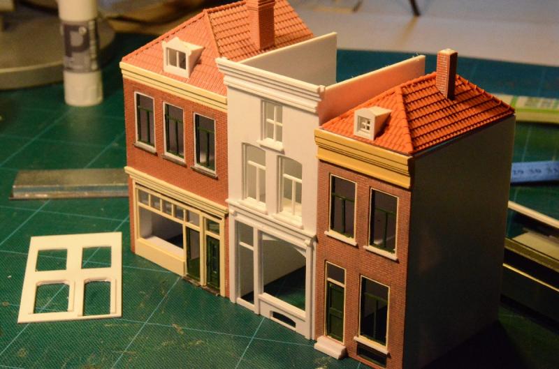

Als het formaat naar mijn zin is maak ik een definitieve tekening van de gevel.

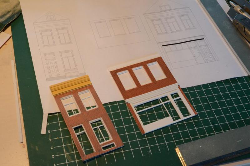

Omdat ik met een paar lagen polystyreen werk, maak ik voor elke laag een aparte tekening. Op het plaatje is de linkse tekening compleet met alle detais. De tekening daarnaast (=kopie van detailtekening) heb ik de snijlijnen laten staan voor voor de witte styreen onderlaag (kozijnen).
De tekening daarnaast is voor de bovenlaag van steentjes styreen van 0,5mm (Slater's).
De tekeningen plak ik met plakstift op het styreen en snij ze daarna zo nauwkeurig mogelijk uit.
Na het snijden de boel in water leggen om de tekening te verwijderen en vervolgens de twee lagen op elkaar lijmen met Bison ontvetter.
Als dat goed is gedaan heb je gelijk al keurige kozijnen.
Vervolgens lijm ik aan de binnenkant rond de ramen stripjes polystyreen (ongeveer 3mm breed en een 1/2mm uitstekend) om het houtwerk van de ramen te maken.
De raamstijlen van dunne stripjes styreen houd ik tijdelijk op z'n plek met wat 3M scotchtape aan de achterkant. Omdat de Bison ontvetter geen vat heeft op deze tape kan ik ze na droging gewoon verwijderen.
In sommige gevallen (als er erg veel raamstijlen zijn) snij ik de complete ramen uit 0,3mm styreen en plak die aan de achterkant.
Als laatste breng ik allerlei details aan zoals dorpels, regenpijpen (1mm soldeer) e.d.
Daken maak ik meestal van Auhagen dakpanplaat en nokvorsten van 2,5mm halfrond styreen die ik met een Roco railzaagje inzaag.
In de zaagsnede lijm ik stripjes 0,3mm styreen die ik na droging met een klein zijsnijtanggetje afknip en schuur (Met dank aan Bert voor de tip)

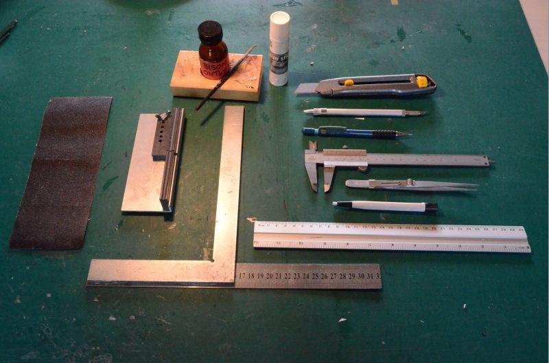

Hier nog een foto van de meest gebruikte gereedschappen:
Stanley (metalen) afbreekmes voor verreweg de meeste snijlijnen
NT Cutter voor het fijnere werk
schuifmaat
pincet
glasvezel potloot
metalen lineaal
blokhaak met daarop gelijmde stalen lineaal om haakse stukken styreen te snijden.
zelfgemaakte "chopper" om stripjes haaks en van gelijke lengte af te snijden
potloot
schuurpapier
Lijmstick
Bison ontvetter
Roco railzaagje (niet op de foto)
Ik hoop dat het een beetje duidelijk is.
