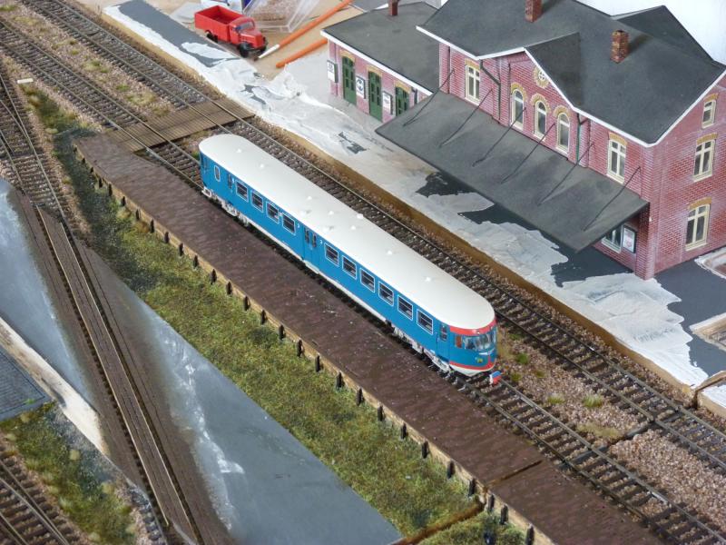

Ik ben ook zeer tevreden over het resultaat nu ik gisteravond na
thuiskomst van het werk nog even een blik heb geworpen op de verf die nu
toch wel droog was.
Bedankt voor de complimenten
nu ik weet dat het goed zit kan ik het eerste
perron ook onderhanden nemen op één zelfde wijze.
Alleen die gipsen plaat wil maar niet drogen, vandaag de straalkachel er maar wat overheen laten
wapperen om te kijken of het proces iets verspoedigd kan worden.
Foto's volgen in de loop van deze dag.

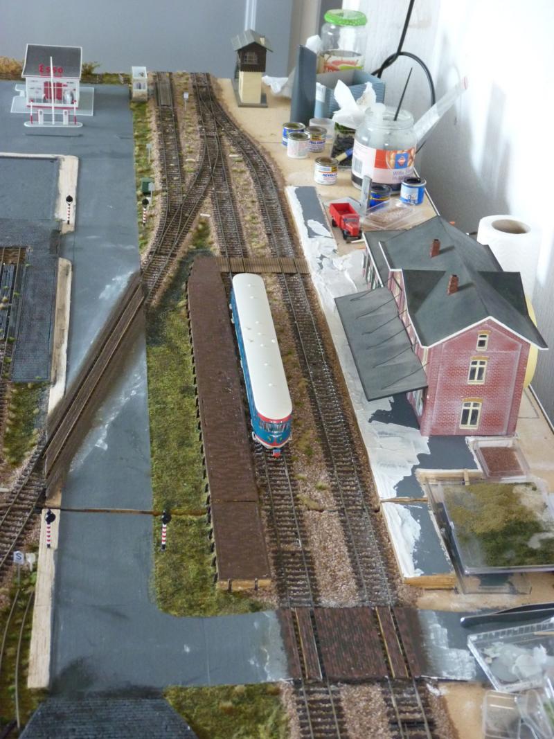

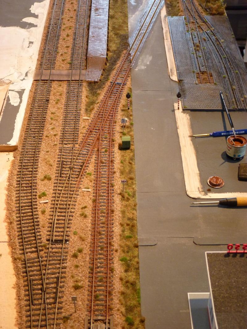

En weer een deel van de bestrating is aangepakt en voorzien van een
aantal lichtbruine klinkers.
Ook de overweg voor het station is aangepakt en al voorzien van extra kleur.

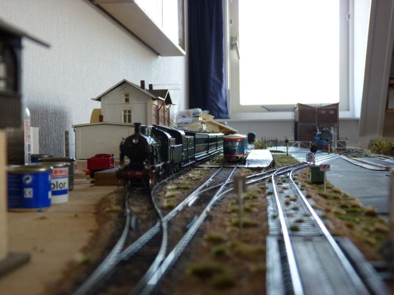

De post!

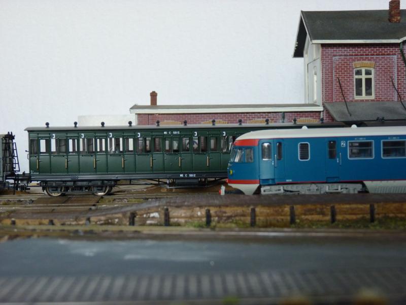

Met de nieuwe aanwinsten, want het zijn er 2 in 1 pakket
2 rijtuigen van Philotrain:
Cat. 15 BS C10c 6144.
Cat. 33 ER C11 5012.
Het was wel even zoeken maar nu heb ik rijtuigen om een trein samen te stellen
Eén close up van de C11 5012.
Gr.
Robbert Jan.

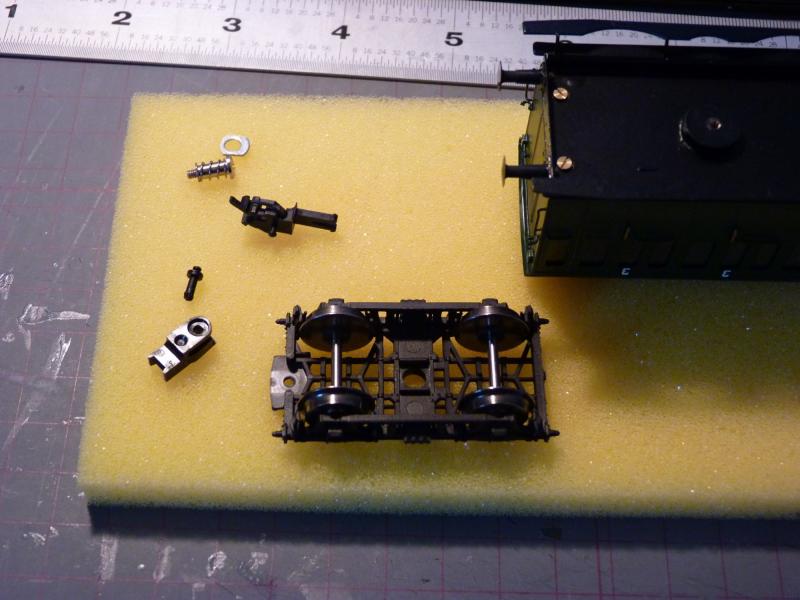

ik heb vanavond al een 4 tal Fleischmann Nemschachten gehaald op de club
welke met het bijgeleverde stiftje makkelijk op de draaistellen gezet kunnen worden.
Dan kan er zo een koppeling in van Fleischmann of een ander fabrikaat.

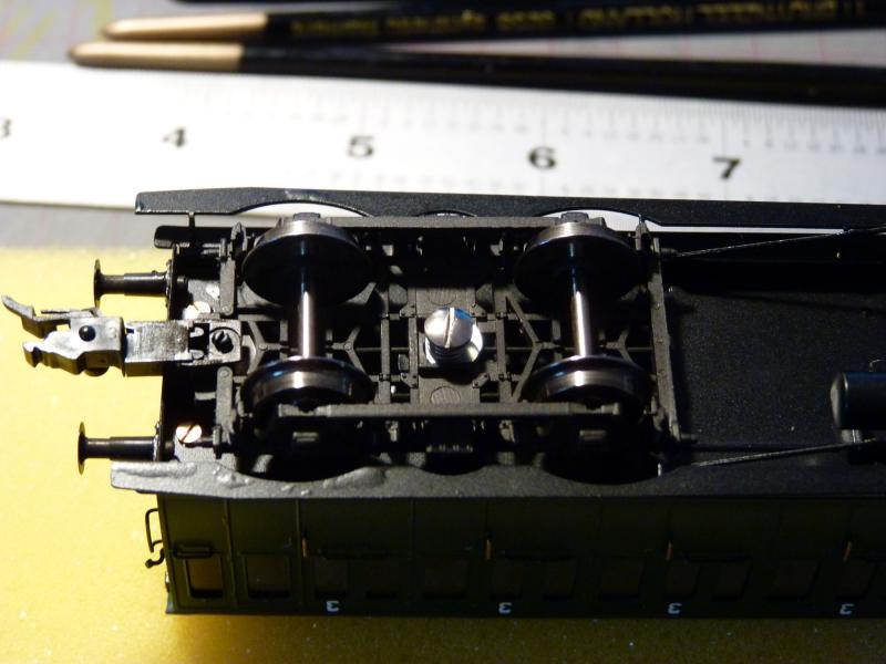

Vanochtend de draaistellen van de Philotrain rijtuigen voorzien van Nemschacht.
Een makkelijk klusje, wel opletten dat de blikjes of ringetjes weer op de goede plek
terugkomen i.v.m. de uitslag van de draaistellen.
Het kan nu net door een Tillig Engelsman maar het heeft niks over. (DKW 1)
Draaistel er weer onder gezet en gaan met die, tja het is niet geel maar ze hebben ook groene
bananen
Nu nog even aan de knutsel en een paar koppelbomen maken om de afstand nog korter te krijgen tussen
de rijtuigen, die is nu toch te groot.

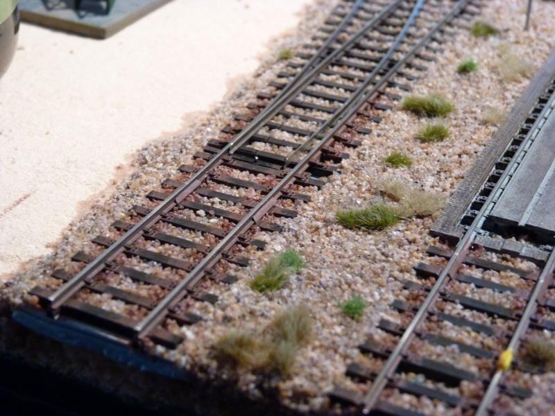

Een uurtje werk met het volgende resultaat:
Het wissel is toch wel het meeste werk maar gelukkig hoef ik niet bang
te wezen over waar de verf allemaal komt, gezien de wisseltongen
onderhuids al van spanning worden voorzien en niet afhankelijk zijn van contactpunten
met de buitenliggende railstaaf.

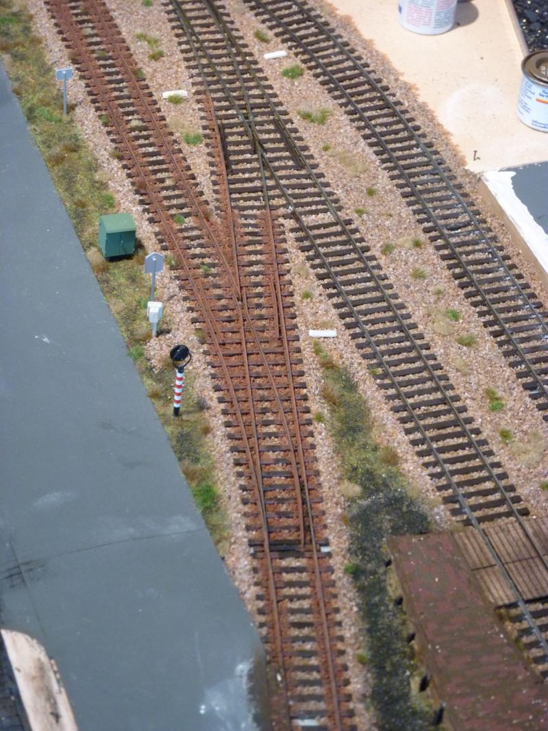

Robbert Jan,
Als ik het mij goed herrinner is alles tussen de railstaven roestbruin en zelfs tot een halve meter buiten het spoor! Dit komt in mijn optiek door het nat verrijden van alles waardoor er een egale roestaanslag op het spoor en bedding slaat. Hooguit nog wat van die smeerresten in het midden van het stuk waar je perron is.

Ik wil inderdaad ook nog met een bijna droge kwast de omliggende bedding en
het middelste van de sporen behandelen voor de goede look.
Ik zal vandaag eerst nog een paar wissels onder handen nemen en morgen
verder met het nawerk.
