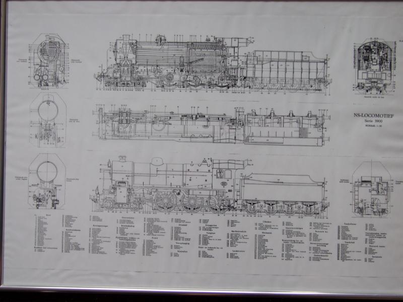

Gerrit F
Berichten: 2090
Zelfportret
Re: BNLS-Werkspoor - Bouw 3900 van DJH/Modelloco met tips voor beginners
Reactie #121 Gepost op:
18 March 2010, 11:16:35 »
Is dit bruikbaar?
groter maar niet beter
Even snel een foto van gemaakt. Ik denk dat de prent zo wazig is geworden omdat deze achter glas zit. De afmeting bedraagt ongeveer 45 bij 65 cm.
Indien hiervoor belangstelling is, kan ik kijken of ik bij het lokale reprocentrum een afdruk van 1:1 kan laten maken.
Gerrit F

Die tekening is echt mooi Gerrit! Ik hoef hem nu nog niet direct, maar tegen die tijd neem ik even contact met je op!

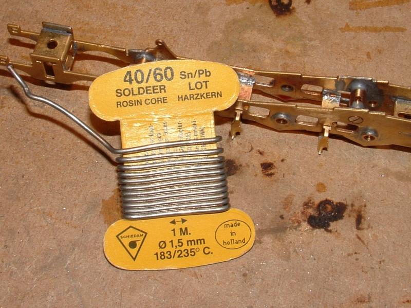

Wat ik nou weer aan mijn fiets heb hangen
Al mijn solderingen mislukken! Gebruik gewoon normaal harskern soldeer, gebruik dat fosforzuur van Piet Peetoom en wil gewoon 2 messing dingen aan elkaar solderen. Heb de beide delen gereinigd en heb de bout ingesteld. Krijg echter foeilelijke solderingen. Eerst de temperatuur omlaag gedaan (stond rond de 300 graden), werkt niet. Toen nog lager, werkt ook niet. Toen omhoog (325, 350 en 400 graden), werkt ook niet. Het soldeer hangt mooi aan de bout, maar zodra ik het messing aanraak wordt het een harde klont en ik krijg het niet (en daarna ook niet meer) vloeiend. Het krijgt hooguit de vloeibaarheid van pindakaas of zo... Inmiddels gebruik ik fosforzuur in overvloed, maar niets helpt!
Het gekke is, het heeft atijd gewerkt... Werkwijze: onderdelen reinigen, veel vloeimiddel aanbrengen, bout reinigen, druppel soldeertin nemen, er tegenaan houden, laten vloeien (laatste gebeurd dus niet)...
Wat doe ik verkeerd?
Laatst bewerkt op: 22 March 2010, 15:29:15 door Tomasso
Spoor 0 adept
RobbertJan
Berichten: 3547
Mcn NSR Groningen.
Reactie #127 Gepost op:
22 March 2010, 15:26:54 »
Ik denk dat je materiaal (het messing dus) nog niet goed genoeg op temperatuur is.
Wat inhoud dat het soldeer direct weer stolt als het in aanraking komt het met "koude"
messing en daarom wil het niet vloeien, probeer de bout eens iets langer op de plek te houden
zodat het messing ook warm kan worden, ik denk dat het dan wel wil vloeien.
Succes!
Gr.
Robbert Jan.
(Let wel op dat de overige al gesoldeerde delen niet weer loskomen door het teveel opwarmen van het messing!)

Dit heb ik ook geprobeerd, maar het blijft een kleffe massa. Ondertussen is het messing al wel loeiheet...

RobbertJan
Berichten: 3547
Mcn NSR Groningen.
Reactie #129 Gepost op:
22 March 2010, 15:38:13 »
Dat is toch raar
Ik heb overigens mijn messing frame van de 5500 met alleen harskernsoldeer gedaan.
Zonder toevoeging van flux of vloeimiddeltjes en dan werkte perfect.
Erg vreemd dat het niet wil, ook omdat het materiaal goed schoon is.
Misschien dat de modelbouw collega's er meer oorzaken voor kunnen aandragen?
Gr.
Robbert Jan.
Cranmore Road. Brits 1:43,5
Tomasso
Berichten: 6059
Reactie #130 Gepost op:
22 March 2010, 15:40:16 »
Ik gebruik deze rommel:
Heb het nog eens geprobeerd zoals je zei, hete bout, lang er tegenaan gehouden. Niks. Bout koelt een paar graden af, maar van 400 graden naar 308 graden is niet noemenswaardig...
Spoor 0 adept
RobbertJan
Berichten: 3547
Mcn NSR Groningen.
Reactie #131 Gepost op:
22 March 2010, 15:46:05 »
Nou heel vreemd, ik heb overigens ook even gekeken wat voor harskernsoldeer ik heb.
Nu zie ik wel een verschil.
Mijn soldeer heeft ook 60/40 alleen dan Sn60/Pb40 en het lijkt alsof de soldeer die je gebruikt precies
de omgekeerde waarde heeft?
Tevens gebruik ik soldeer van 0,70mm doorsnede.
Gr.
Robbert Jan.
Gert Arkema
Berichten: 4244
Rhenopa / Bruggen-IG:
Reactie #132 Gepost op:
22 March 2010, 16:28:39 »
Voor de hechting zou het niet uit moeten maken, maar 60/40 soldeer (Sn-tin/Pb-lood) is het zgn eutektisch soldeer, wat geen brij-achtige fase heeft tussen vloeibaar en vast. De verhouding schijnt in werkelijkheid 63/37 % te zijn. Ik weet niet of dat de oplossing is, Tomas, maar probeer eens andere soldeer met 40/60 erop (Sn/Pb), ook mét harskern.
groet Gert
Marty
Berichten: 3446
Het Achtergrondmannetje.nl
Reactie #133 Gepost op:
22 March 2010, 17:05:42 »
Of je bout is stuk.
Ik heb ook wel een sdagen lopen kleien met de soldeer, met een hete bout .......dacht ik, ...... maar ding was lang niet zo heet als het aangaf, n haalde bij lange na niet de benodigde warmte
Of wat ook kan, is dat je opeens een met een andere ondergrond bent gana werke, bijvoorbeeld aluminium, en deze trekt al teveel warmte weg.
Is mij dus ook een keer gebeurt, en duurde heel lang voor ik zo iets stoms maar logisch zelf in de gaten had
St00mboy
Berichten: 12010
Reactie #134 Gepost op:
22 March 2010, 18:01:08 »
Of je bout is stuk
Dat is niet te hopen.
Hoe groot en dik zijn de stukken messing die je aan elkaar probeert te solderen?
Probeer het eerst eens met 2 dunne plaatjes.
En inderdaad, zoals Marty zegt, op een niet metalen ondergrond.
Volgens internet heeft tin een smeltpunt van 230-240 graden en lood heeft 327 graden. Als je dus soldeer gebruikt met meer lood, en je bout heeft niet genoeg vermogen, dan krijgt hij het werkstuk niet warm genoeg. Volgens mij heb je meer kans op succes als je het advies van Gert en Robbert Jan opvolgt, want die soldeer heeft meer tin en zal dus een lager smeltpunt hebben.
En anders gebruik je de 188 of 145 graden soldeer van Piet Peetoom. Die je bij mij gebruikt hebt was 188.
Veel succes en plezier verder.
