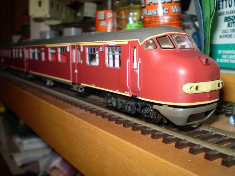

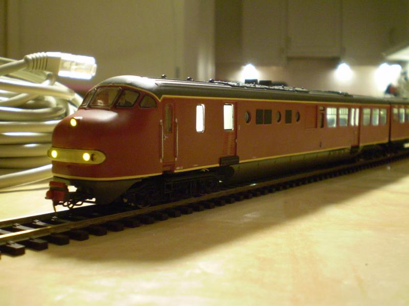

Wim,
Inderdaad leuke knopjes. Gerco heeft ze goed op de plots gezet. Nu zit er alleen weer een plaatje boven de bedieningsknop en dat had ik nog nooit gezien. Overigens laat alleen de eerste foto een glimp zien van de handgreep, die op de deuren zit.

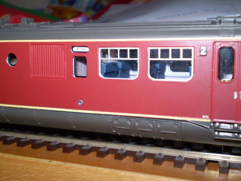

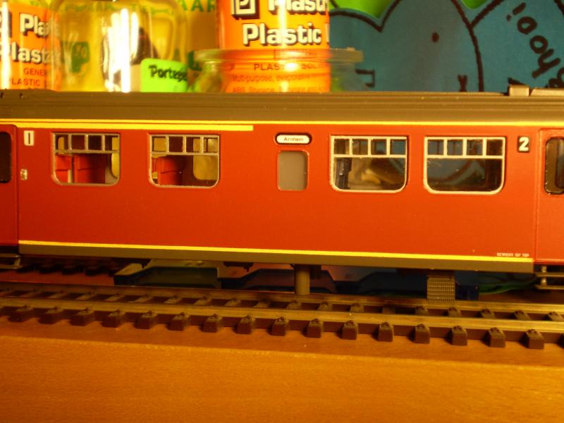

De ABk is bijna klaar. De ramen in de cabinedeuren nog en misschien de spiegels boven de banken. Ook een van de draaistellen krijgt nog stroomafnemers. De schort onder de kop komt nog op de juiste plek door een paar vulplaatjes boven de bodem, waar de haakjes van de schort in zitten. De matlak is beschadigd, maar die is zo bijgewerkt.
De 1e klas coupe's met de ramen naast de deuren. Volgens mij zitten de deuren eigenlijk te laag, maar zo pastte de plot perfect tussen dak en bodem.
De ABk heeft ook Arnhem als bestemming. Het WC raampje heeft een melkglazen uiterlijk gekregen door en stukje melkwit kunststof erachter te plakken. Of dit nu het raam zonder sponning moet zijn is me eigenlijk niet duidelijk, maar met een trekpen staat de sponning er zo in.
En een beetje zichtbaar het spiegeltje boven de banken op de tussenwand
Te zien door het meest linkse raampje.

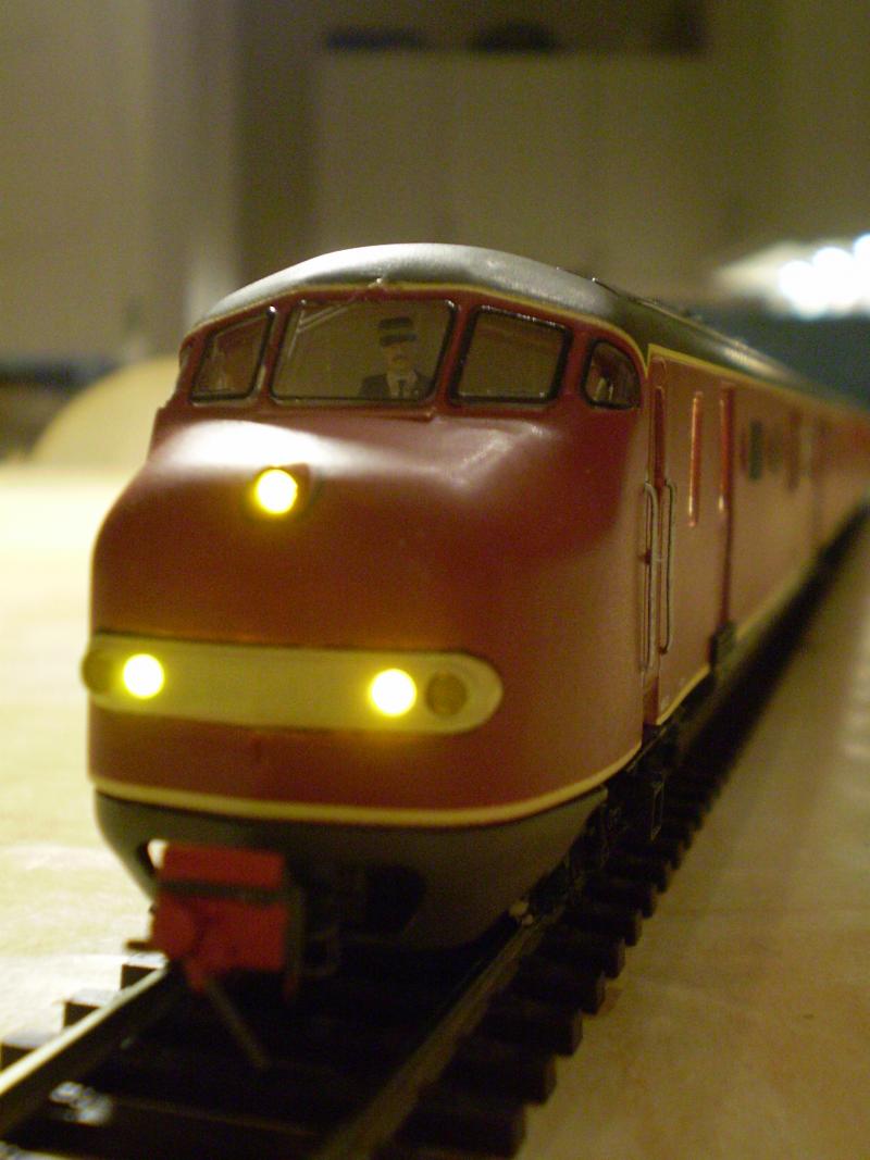

Eerder vroeg ik naar het uiterlijk van een NS machinist begin jaren '60. Het moest een zwart kostuum zijn en een zwarte pet met een gele rand. Inmiddels zit deze op de bok van de mBDk:

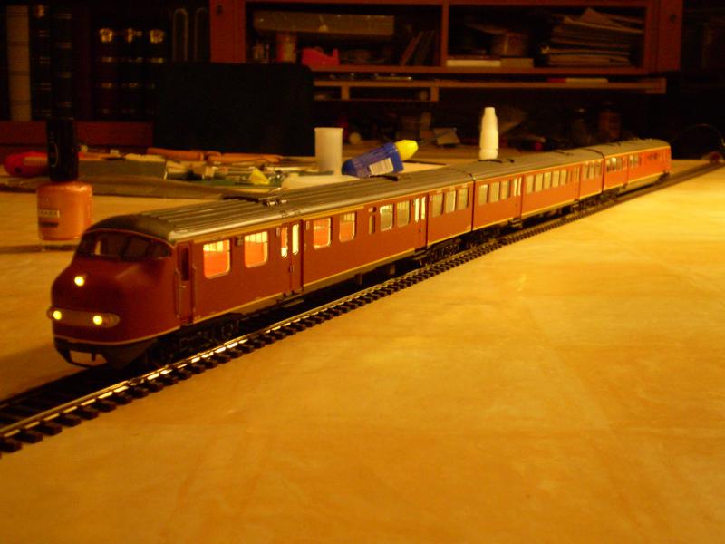

Bij mij scheen het licht van de bagageruimte tussen de kieren van de aandrijving door op de baan. Met een stukje metaalfolie, dat ook gebruikt is voor het dak is er met een flinke bolling over de cardanas een stuk in de bagageruimte geplakt op de bodemplaat. Daar heb ik geen foto van, maar wel van het resultaat:
Geen lichtdoorschijning meer.
Het hele treinstel verlicht:
Nu nog de frontschorten goed in de bodemplaat ophangen, zodat ze naadloos op de bak aansluiten. Het liefste zou ik ze in de koppen lijmen, want ze passen op zich perfect, maar dan kun je de kap nooit meer zonder beschadigen losmaken van de bodem, omdat de SMD LED verlichting van de front- en sluitlichten recht vanonderen tussen de lichtgeleiders moet worden geschoven.
Nog een leuk klusje dus.
