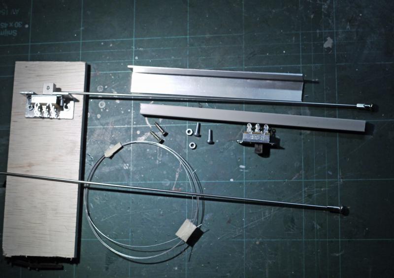

Verder begonnen uit een schuifschakelaar, fietsspaak, alu hoekprofieltje, stukkie plastic en verenstaal handbediende wisselomzetters te maken. Techniek die ik al vaker heb gebruikt, maar dan met een gitaarsnaar i.p.v. gekocht verenstaal. Saai ook om te maken, ik heb er 8 nodig.
De onderdelen en een aandrijving die klaar is.
Functioneert zoals verwacht prima op het proefplankje met wissel.
Op de modules, die 5 mm dikker zijn vanwege een laag kurk, gaat het echter niet. De 0,5 mm verenstalen draad is dan te lang en veert te ver door om het wissel om te leggen. Had ik ook maar die 0,8 mm dikke verenstalen draad meegenomen. Helaas, ik dacht dat het hiermee zou gaan, dus er totaal niet bij stil gestaan dat de aanschaf van een dikker alternatief handig zou zijn.
Als de aandrijving functioneert is dit voor een klein baantje als dit een goedkoop, bedrijfszeker en prettig alternatief. De kosten? Nog geen 2 euro per stuk. Maar bovenal voelt het wel oké om op deze manier een wissel om te leggen.

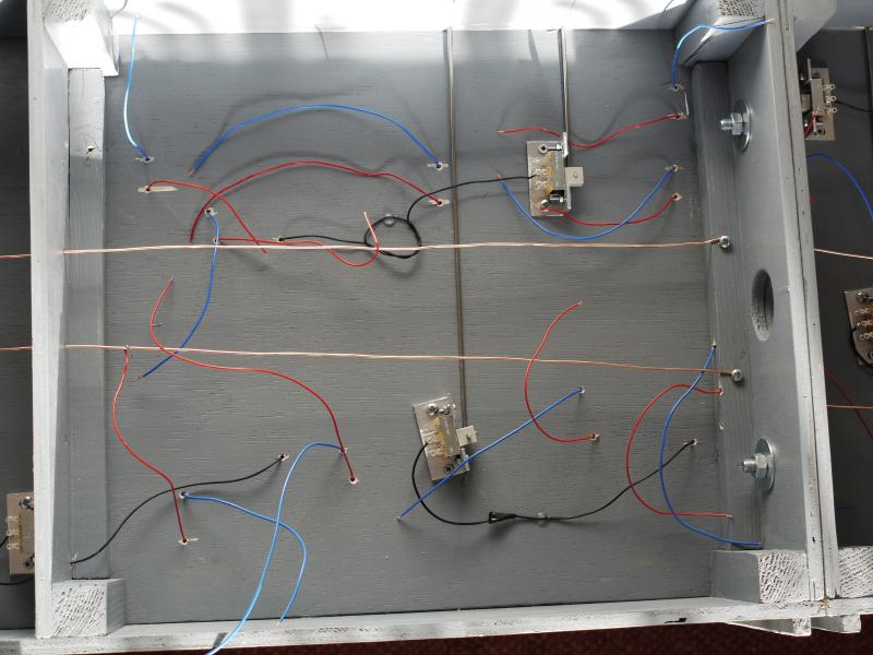

Stand van zaken nu, alle wisselaandrijvingen aangebracht, draadjes gesoldeerd en vanavond even kort analoog proefgereden. Het werkt feilloos. :)
De wissels zijn handbediend, met gepolariseerd puntstuk en geschikt gemaakt voor digitaal bedrijf zoals beschreven in het Cornfield Yard draadje van Ronald Halma.
Zover was het afgelopen vrijdag.
Toen ik eergisteren de laatste paar verbindingen had gemaakt en met de multimeter de zaak teste stuitte ik op ................. een kortsluiting :-\. De boosdoener toch vrij snel kunnen vinden. Een wissel waarbij ik twee draadbrugjes was vergeten weg te halen. :-[
Dan blijkt weer het voordeel van boekbinderslijm om je rails te bevestigen. Goed vochtig maken met warm water. Even laten intrekken en je wipt het wissel zo los. Wat achter blijft is een nog steeds kleverig laagje. Na het herstellen van het probleem leg je het wissel weer op zijn plaats. Aandrukken met een gewicht en een paar uur later ligt het weer vast alsof er niets is gebeurd.

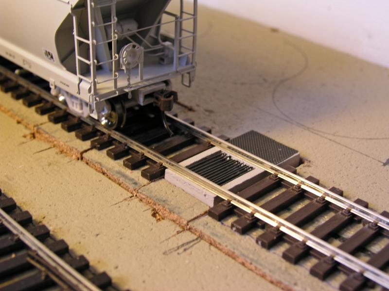

Losput gebouwd voor de gesloten hopper wagons en het bijbehorende spoor aangebracht.
De losse onderdelen. Een stukje "board and batten" (houten wand structuur in schaal 0) kan doorgaan als lopende band. In het echt zou die waarschijnlijk van rubber zijn en dus zwart van kleur. Maar dan zou de diepte wegvallen. Daarom de bruinzwarte kleur gekozen.
Rond de losput komt nog het nodige aan betonplaten en aan de voorkant komt nog een uitbouw afgedekt met traanplaat. Uiteraard komt er ook nog een ruim bemeten dak boven.
