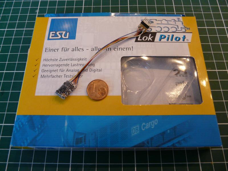

Beste medeformumgebruikers,
Van de week veel tijd gestoken in mijn surprise, dus wat minder tijd voor de bouw van dit model.
Gister en vandaag toch weer wat tijd gevonden.
Gister kreeg ik o.a. de volgende decoder in huis: ESU Lokpilot micro art nr: 52684.
Deze ga ik inbouwen in mijn model. De reden dat ik deze decoder heb gekozen, heeft te maken met het formaat, zie foto.
Afbeelding 1
De decoder zal worden ingebouwd in het achterste compartiment van de profileermachine, zie foto.

Ik heb ervoor gekozen om de motor toch vast te zetten met tweecomponentenlijm. Ik kom tot deze keus, aangezien de ruimte om een schroef danwel bout/moer verbinden te gebruiken echt niet kan. Verder heb ik de motor nog eens goed bekeken en verwacht ik in de toekomst weinig problemen met het onderhoud van deze motor. Je kunt nog makkelijk bij alle tandwielen. Hierover later mee.
