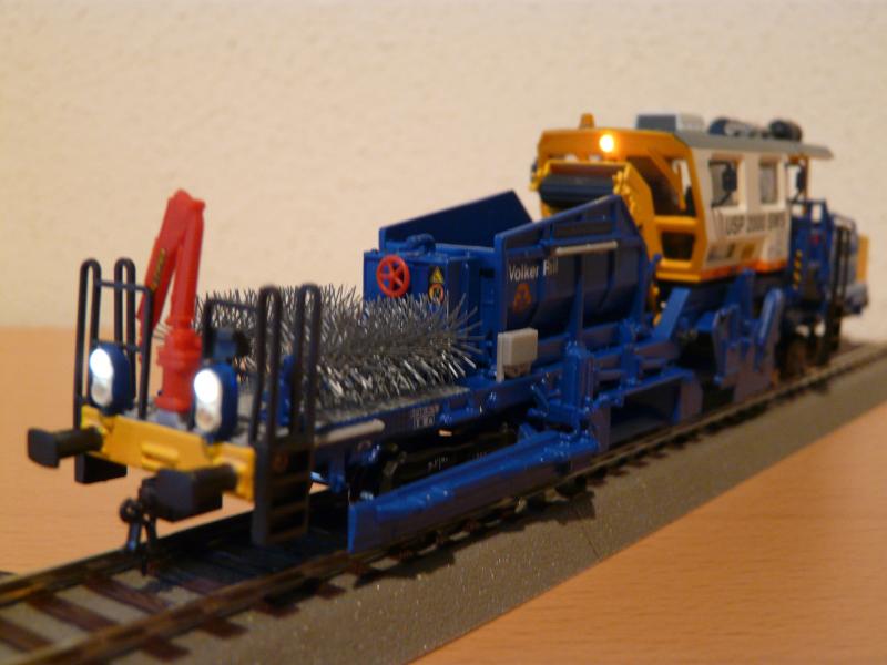

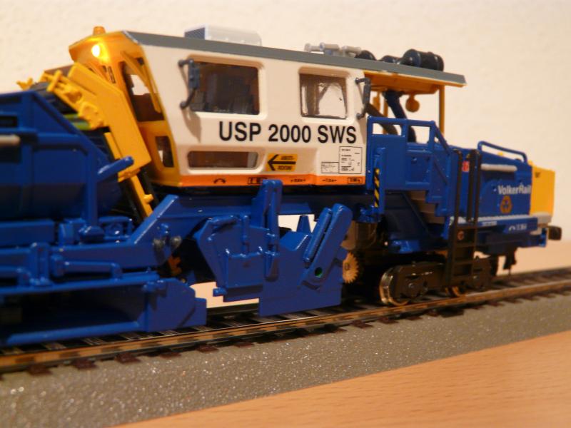

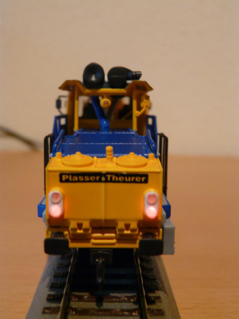

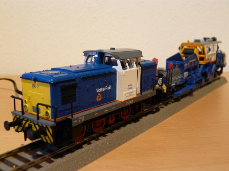

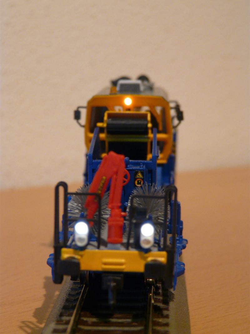

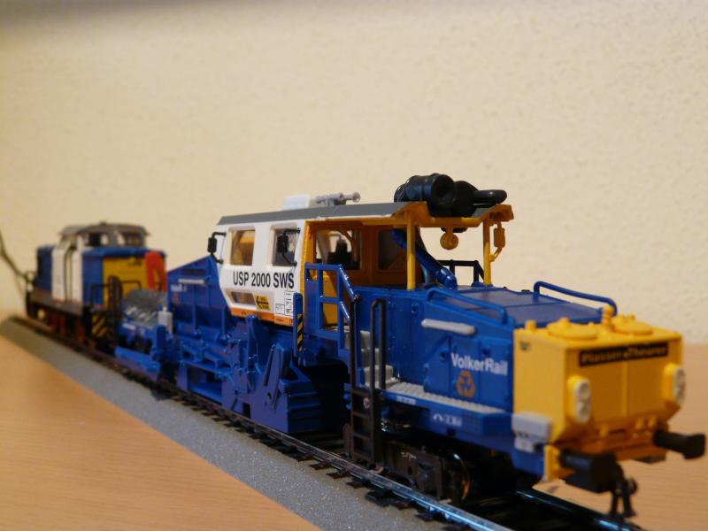

Beste allemaal,
Na veel bloed, zweet en soms ook tranen.....
En uiteraard ook mede dankzij jullie meedenken.....

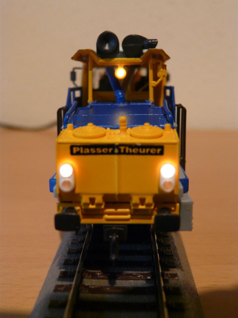

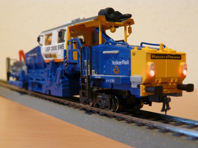

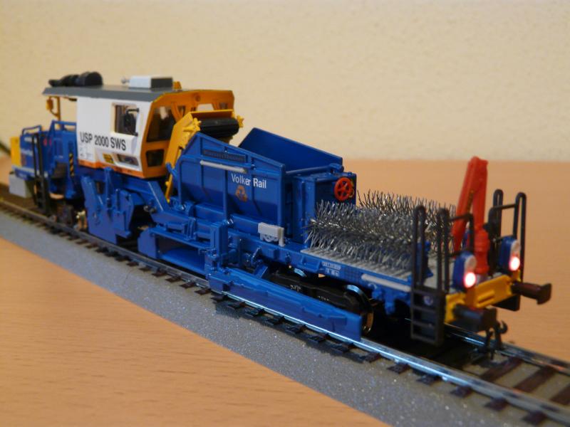

Hierbij het eindresultaat van mijn VolkerRail Profileermachine met motor, decoder en werkende front/sluisseinen:
Volledig model incl werkende sluitseinen
Andere zijde met werkende frontseinen
Vanaf de voorzijde
Cabine
Achterzijde
Achterzijde met werkende sluitseinen
Achterzijde met werkende frontseinen
En nog twee fotootjes met een "praatjesmaker":
Profileermachine & Babbel (Voorkant)
Profileermachine & Babbel (Achterkant)
Later volgt nog een filmpje van het werkende model.
De bouw van het model heeft me ongeveer 4 maanden gekost. Nu kan ik weer wat meer tijd vrijmaken voor mijn vriendin, zal ze best leuk vinden
Hier zit i.i.g. een tevreden en voldaan persoon.
Model is echt een aanwinst voor mijn vitrine.
Nu nog de stopmachine bouwen van Kibri. Ondanks dat Viesmann gaat komen met een werkend model, wil ik er toch een zelf gaan bouwen. Heb namelijk alle spullen al in huis. Ook deze zal gespoten gaan worden in de VolkerRail kleuren. Hierover volgt later een verslagje.
Mvg Maikel van Velzen
