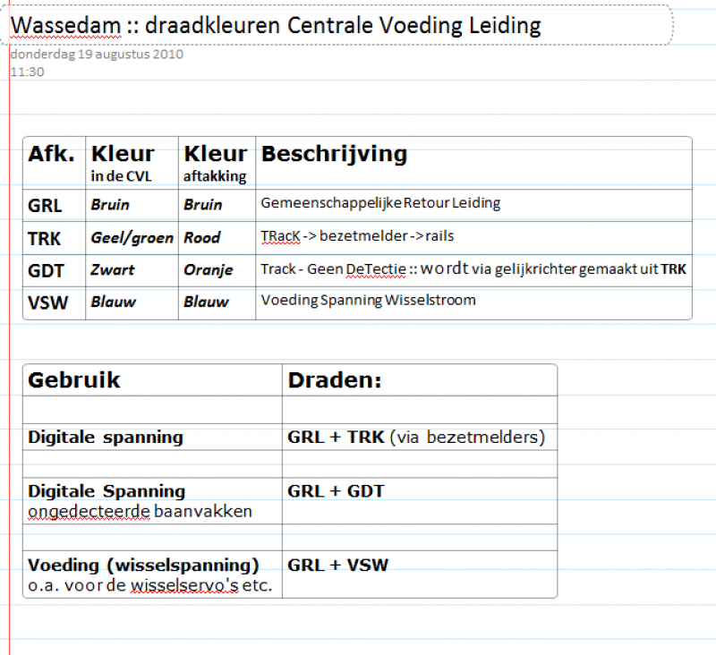

Wassedam CVL
In de praktijk is de Centrale Voeding Leiding (CVL) voor Wassedam gegroeid tot het onderstaande plaatje.
Enige uitleg
TRK wordt per booster gescheiden, en GDT wordt daar per booster van afgeleid.
Vraagje
Kun je GRL laten doorlopen door alle booster circuits heen?
Gerard
Ronaldk
  • Berichten: 8884
Re:H0 - Wassedam - Beijville
« Reactie #200 Gepost op: 19 August 2010, 12:39:26 »
Vraagje
Gerard
Ha Gerard,
Dat ligt aan het systeem dat je gebruikt en de boosters... En kijk even in de handleiding van je centrale en boosters...
kijk bijvoorbeeld in deze draadjes:
http://forum.beneluxspoor.net/index.php/topic,8567.0.html
http://forum.beneluxspoor.net/index.php/topic,9866.0.html
Maar als ik het zo lees heb je nu toch al common ground? Je scheidt alleen TRK per booster zeg je... dan gaat de GRL toch al door iedere boosterkring?
Groeten Ronald.
GW
  • Berichten: 3056
« Reactie #201 Gepost op: 19 August 2010, 12:42:55 »
Dag Ronald,
Tot nu toe is het voor mij een theoretische vraag ter voorbereiding.
Het verhaal beschrijft eigenlijk wat ik van plan ben. Er zijn op dit moment nog geen boosters.
Maar ik zal de aangegeven draadjes lezen, dank je!
Gerard

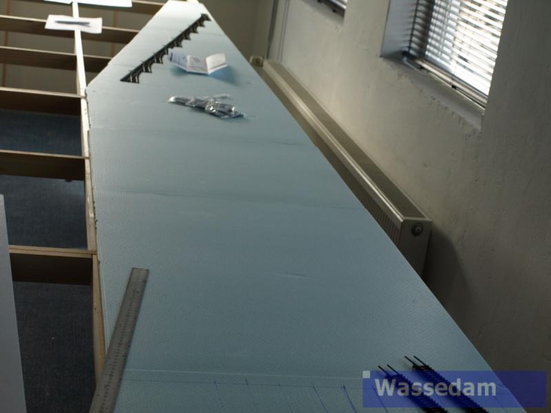

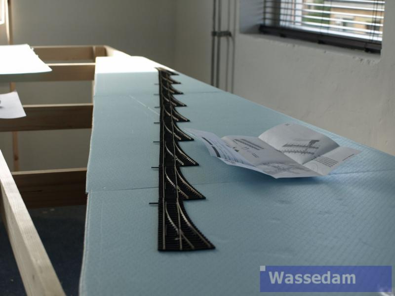

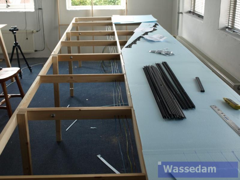

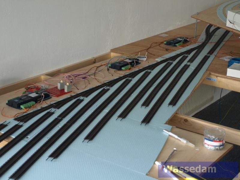

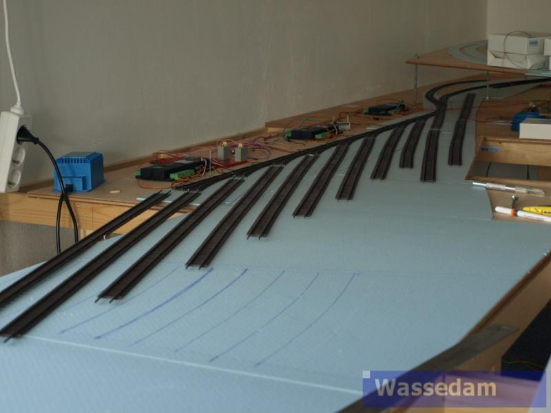

Schaduwstation
In mijn schaduwstation komen tien sporen, negen opstelsporen en een doorgaand rondrij spoor.
Wisselstraat oost in schaduwstation
De oostelijke wisselstraat voor het schaduwstation is af. Hieronder twee foto's. De eerste van een hoog standpunt, zodat de elektronica (servo decoders) ook zichtbaar is, de tweede wat lager. De sporen zijn flexrails, en liggen nog los.
Wisselstraat west
Richting west is de tafel nu klaar en belegd met blauw spul. De eerste foto laat de ruimte zien, op de tweede zie je de (nu nog los liggende) westelijke wisselstraat.
Gerard

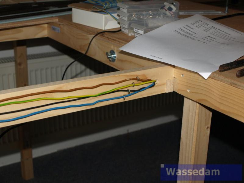

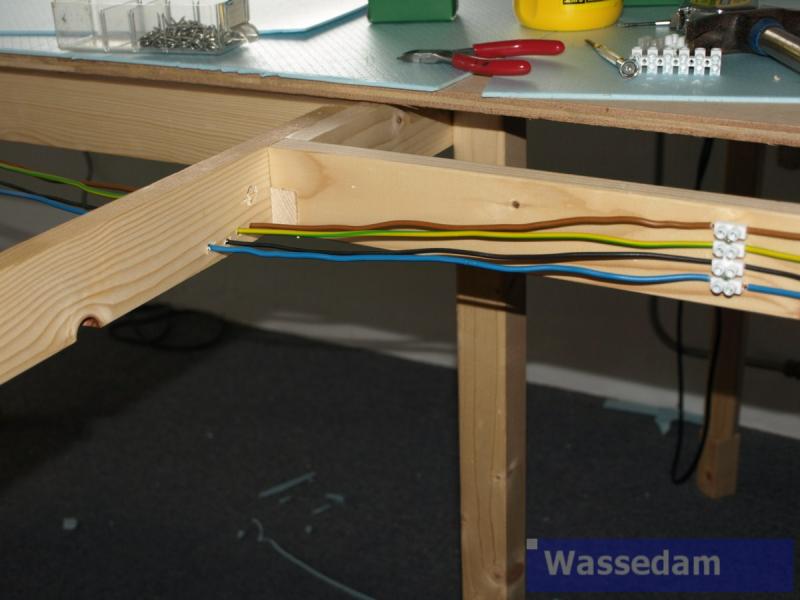

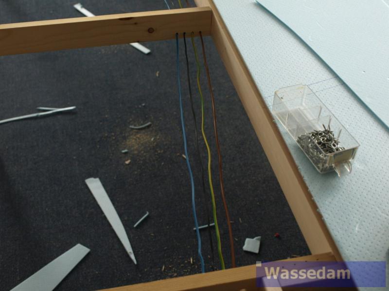

CVL Wassedam
Vandaag gewerkt aan de CVL voor het schaduwstation. Voor meer details zie de projectpagina.

Tipje voor de volgende keer; kabels even langs over een stuk buis rond trekken (welke je in bijv de werkbank zet), worden ze netjes recht (y)

« Reactie #208 Gepost op: 24 August 2010, 10:39:36 »
Gerard Wassink,
Zoals ik het begrijp lopen de draden over een flink deel in het zicht. Klopt dit of zie ik het verkeerd.
Gerard van der Sel.
Holzburg (IIIb/IVa) schaal N.
GW
  • Berichten: 3056
« Reactie #209 Gepost op: 24 August 2010, 11:25:11 »
Dag Gerard,
Dat zie je helemaal goed. Je kijkt echter naar de onderste (schaduwstation) laag van mijn baan op zo'n 80cm hoogte. De "echte" baan komt hier nog overheen op ongeveer 105cm. Uiteindelijk wordt die wel dicht.
