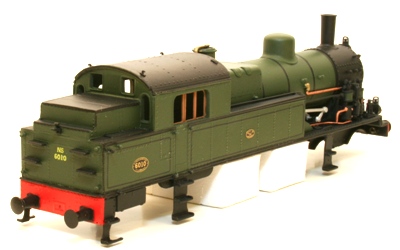

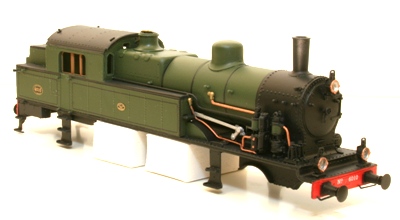

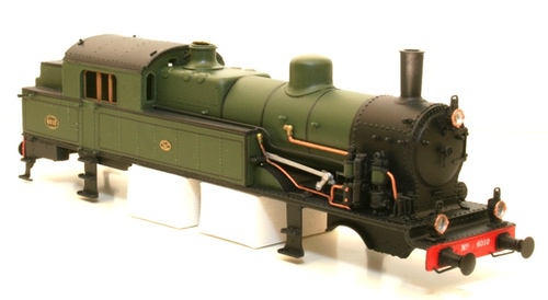

Maar... 't was nog niet gedaan Ted, nu wel  ;D

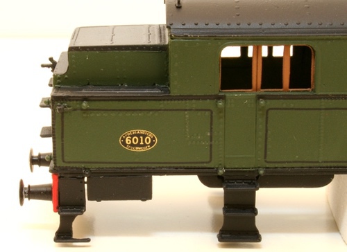

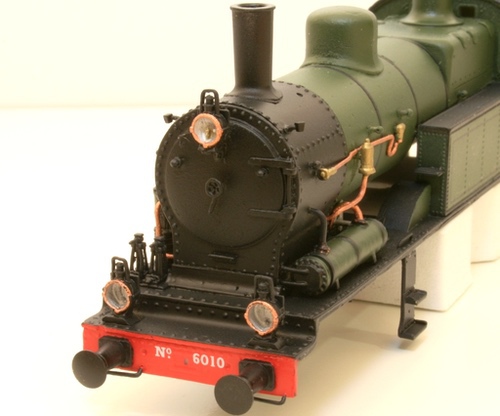

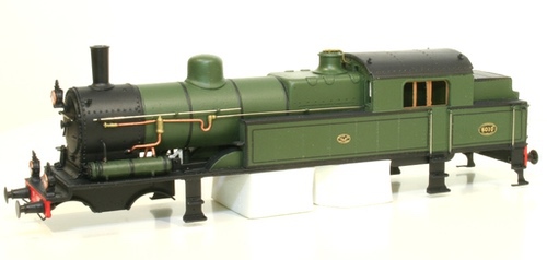

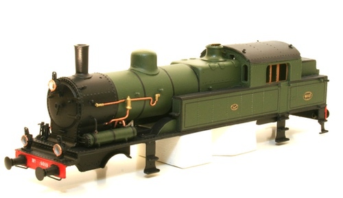

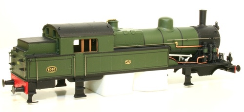

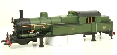

De lak is nog te zacht om nu al het model helemaal te monteren. Maar hier alvast wat voorproefjes...
... de stokerzijde: mooi egaal zijdeglans. Uit ervaring met de 2006 weet ik, dat het in de loop van de week nog wat extra gaat glanzen.
... en de machinistenzijde, met pompen.
... de gesloten kolenbak van de tender. Oh als ik het geweten had... ;)
... de geprinte nummerplaat. Aan de andere zijde is 'NEDERLANDSCHE' heel goed te lezen. De lettertjes zijn maar 0.32mm hoog  :o
Het gebruikte OHMB Stoom font is hier te dowloaden. De letters komen redelijk overeen. De cijfers heb ik nagemaakt van een tekening van Floris Dilz, hier elders op het forum gepost. Het 0-met-. teken zit onder het @ ;)

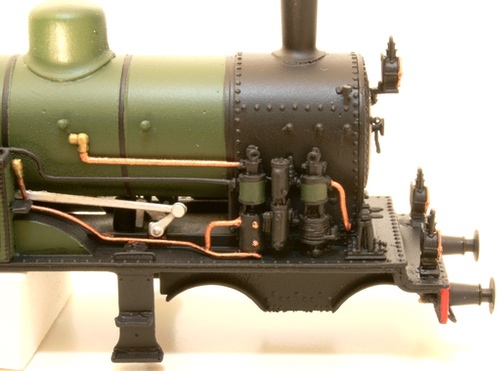

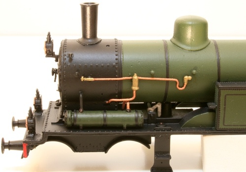

... de pompenpartij met ganghandel en wentelas.
... en de voorwarmer met daarboven het 1-wegventiel en daar weer boven, de leiding en appendages voor de aanjager.
... en tenslotte het snoetje. Let op hoe mooi parmantig die krikken daar links staan ;) en... de onderste lantaarns zijn nog 'leeg', dit draadje is nog niet ten einde ;)
Dus... wachten tot de lak zo hard is, dat er met de eindmontage kan worden begonnen. Handrails er op, frontverlichting er in, frame inbouwen en netjes afstellen. En dan... dan iestie klaar :)
