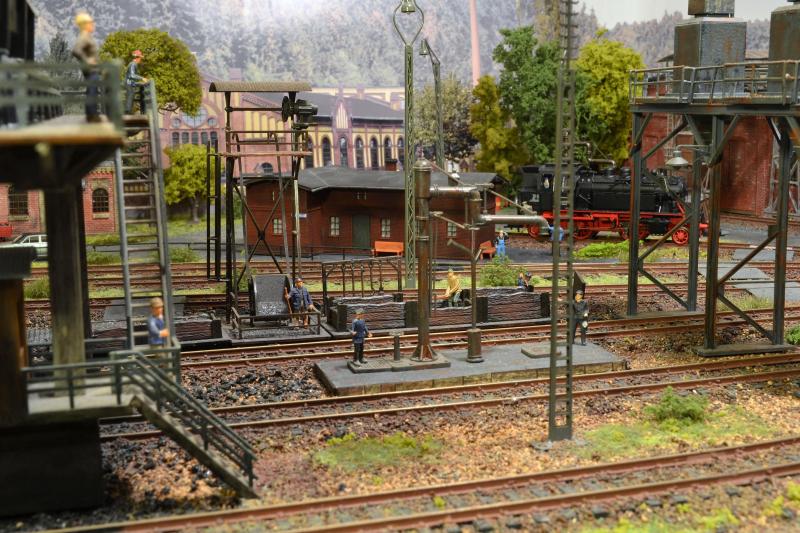

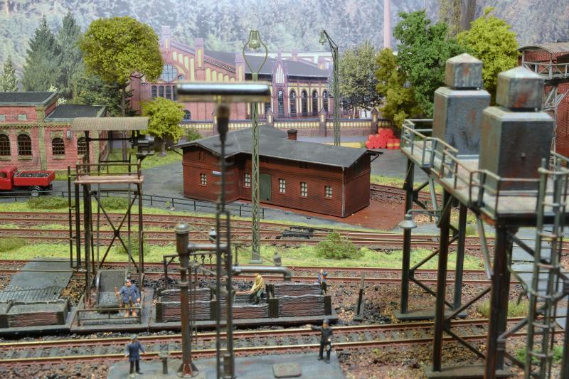

Nog even geen tijd gehad voor een filmpje ;D, maar wel iets anders gedaan. Het is heel lang geleden dat ik wat gedaan heb aan / heb laten zien van m'n BW. Behalve een grote kolenoverslagplaats bevond zich daar een kleintje voor rangeerlocjes:

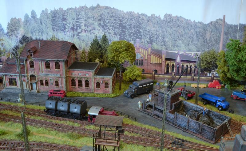

Dat beviel me op den duur toch niet echt. Ik heb nu gekozen voor een kantine annex omkleedruimte voor het personeel van het BW:
Nu nog even zomaar neergezet: uiteraard moet dat nog netjes ingebouwd worden.

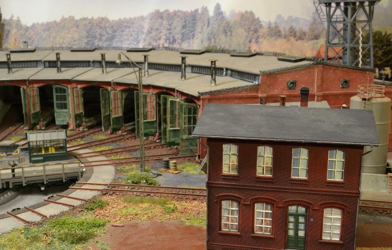

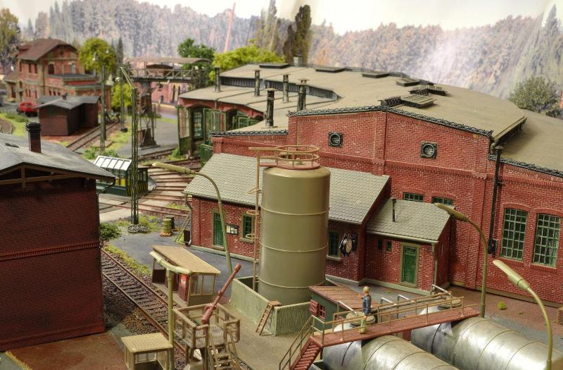

Verder heb ik een kantoor voor de locleiding van het BW toegevoegd, vooraan, het gebouw van twee verdiepingen:
Het staat schuin tegenover de ronde locloods en de tankplaats voor diesels:

Die bouwset van Auhagen duikt overal op. ;)
Je bent weer lekker bezig, Ruud.

Een forumlid bood de twee gebouwtjes te koop aan en meteen zag ik de mogelijkheden ervan voor op mijn baan ;D. De kantine ga ik trouwens eens omdraaien om te kijken of dat ook een mogelijkheid is. Op de kopse kant zit geen deur aan de draaischijfzijde; als ik het gebouw omdraai, zit er daar wel eentje. Dat is iets logischer. Dan kan het personeel makkelijker naar binnen. Anderzijds: door de vorm van de beschikbare ruimte is de plaatsing op de foto - smal naar rechtsvoor en breed naar linksachter - wel weer te verkiezen. Maar eens even puzzelen.

kantoor en kantine wisselen
is wat rustiger voor t kantoor personeel als er een dieel staat te draaien
en de BWmensen zitten direct naast de kantine(dieter bij de koffie) ;D

Nee, dat wordt niks, evenmin als de kantine een slag draaien. Ik laat het gebouwtje zo staan.

Hoi Ruud;
Die grijze MAN vrachtauto met opbouw smoelt goed naast dat kolendepot, een kantinewagen of zo ??
Waar is die vandaan ?
Groet Dieter
  • Berichten: 12179
  • Schwarzburg-Neuffen-Bahn
Re:Schwarzburg-Neuffen-Bahn
« Reactie #6608 Gepost op: 17 October 2012, 01:14:10 »
Hoi Dieter,
Volgens mij worden er paarden in vervoerd. Hij heeft het opschrift Deutsche Bundesbahn en aan de zijkant zitten langwerpige ramen in de hoogte. Maar misschien heb ik het helemaal mis.
ddv
  • Berichten: 477
« Reactie #6609 Gepost op: 17 October 2012, 01:24:54 »
In elk geval een leuk wagentje dat roept om een kleine scene, wat andere opschriften en dan als kantine of pauzewagen bij werkzaamheden  ;D.  Maar ... is dat Brekina ?

Hoi Ruud,
Dit vraagt om kitbashing. In de gevel een deurtje uitsnijden en de achtergevel opvullen, of misschien in de nu naar voren gerichte zijgevel een raam naar beneden uitsnijden en daar een deurtje achter plakken.
Ik ben benieuwd naar jouw oplossing  :)

« Reactie #6611 Gepost op: 17 October 2012, 09:17:54 »
Volgens mij moeten die witte vlakjes op de Bundesbahnvrachtwagen de illusie van raampjes geven. Het zou een mobiele werkplaats kunnen zijn, die bij calamitieten in aktie komt.
Inspiratie voor een nieuw verhaal?
De deurloze zijgevel in het kantinegebouw vind ik niet echt een probleem, maar zie graag de bevindingen voorbijkomen. Mocht je een deur nodig hebben: ik heb er nog wel eentje over van mijn Verwaltung.

@ Dieter: ja, het is een model van Brekina.

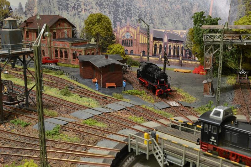

@ Michel: ja, ik denk dat ik er een opening voor een deur in snijd. Misschien ook voor een raam. Voorlopig heb ik er maar even een bankje neergezet, waar het personeel van het Bw even kan uitrusten of in de buitenlucht een boterhammetje kan opeten. Na wat verfwerk en aanpassingen van de plek ziet de kantine en directe omgeving er nu zo uit:

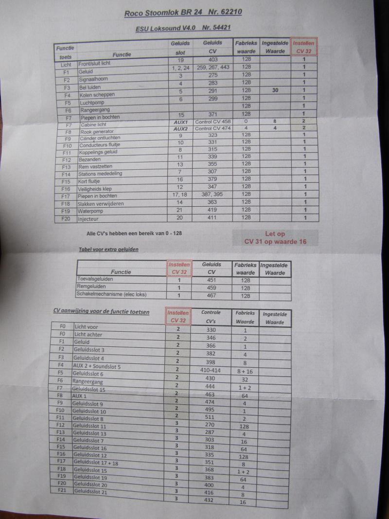

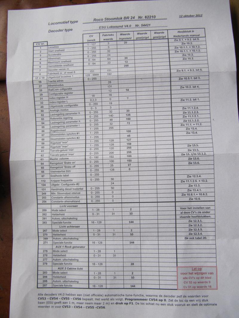

Als je bij een digitale loc aanpassingen uitvoert in de CV's, documenteer je die meestal. Wanneer je een gebruikte loc koopt, mag je blij zijn als daarover enige informatie wordt verstrekt. Meestal ontbreekt die echter. Bij de Br 24 die ik van een forumgenoot heb overgenomen en waarover ik op de vorige bladzijde heb geschreven, was die informatie werkelijk top. Ik laat dit even zien om als voorbeeld te dienen voor een eigen manier van documenteren. Volgens mij is dit 'leerzaam':
Op de achterzijde staat netjes een overzicht van de functietoetsen:

Dat is zeker handig! (en een mooi voorbeeld gelijk)
