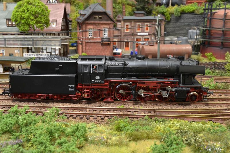

Nog even wat afwerking gedaan aan de Br 23. Voornaamste verandering is het verven van de zijvlakken van de wielen, zeg maar de wielband waar de spaken in uitkomen. Eerst rood, daarna zwartig geweatherd. Bij oude locs zoals deze (artikelnummer 04120 A, geproduceerd tussen 1980 en 1986) is die wielband nikkelkleurig en dat is niet zo fraai. Ik heb ook nog even overwogen de wielen te bruineren, zoals tegenwoordig af fabriek wordt gedaan, maar daar toch maar van af gezien. Dat is nogal een gedoetje. Het glimmen van het loopvlak en de binnenflens neem ik maar voor lief. Zo moet het voorlopig maar eens voor de volgende 2000 bedrijfsuren:
Hier
vind je trouwens een overzicht van alle versies van de Br 23, alle schalen, merken en bedrijfs- en artikelnummers. Voor H0 even naar beneden scrollen.
Laatst bewerkt op: 19 March 2012, 20:59:28 door Ruud K

Het zou mij ook veel overwinningskracht kosten om zo'n mooie loc te vervuilen.
Een paar details zou ik nog toevoegen: de kastjes van de verlichting (drijfwerkverlichting e.d.) mogen geel en de bufferhulzen rood geschilderd worden.

Dat kan ik inderdaad nog doen, Bas. Wat betreft de overwinningskracht: dat lukt me beter bij oudere locs die al lang bij me rondrijden, dan bij nieuwe. Ik heb bijvoorbeeld ook een recente versie van de 23 en die laat ik voorlopig maar in 'fabriekstoestand'
Voor wagonnetjes geldt eigenlijk hetzelfde: het oudere spul eerst, het nieuwe nog maar even zo laten.

Mooi gedaan Ruud, ziet er uit als goed gebruikt maar ook als goed onderhouden!

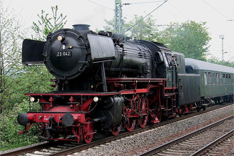

Kortom, zoals ze er in werkelijkheid ook gewoon uit kunnen zien:
(bron: Duitse wikipedia)
Ze hebben niet allemaal een smerig en afgeleefd uiterlijk
. Deze foto gebruik ik trouwens om de puntjes op de i te zetten bij het aanbrengen van de veranderingen die Bas voorstelde.
Laatst bewerkt op: 19 March 2012, 14:00:57 door Ruud K

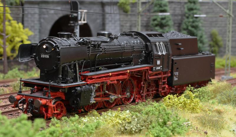

M'n lichtjes geweatherde en gesuperde model van de dertig jaar oude 23 van Roco, vanuit (bijna) dezelfde hoek gefotografeerd als de loc in werkelijkheid, een paar berichtjes terug:

Mooie foto Ruud!

Ziet er goed uit.

Niet in de laatste plaats door jouw tips voor de verdere afwerking, Bas. Ik zie trouwens op de foto dat ik bij één wiel nog even wat moet bijtippen, want daar glinstert de nikkelkleur van de band nog doorheen.
